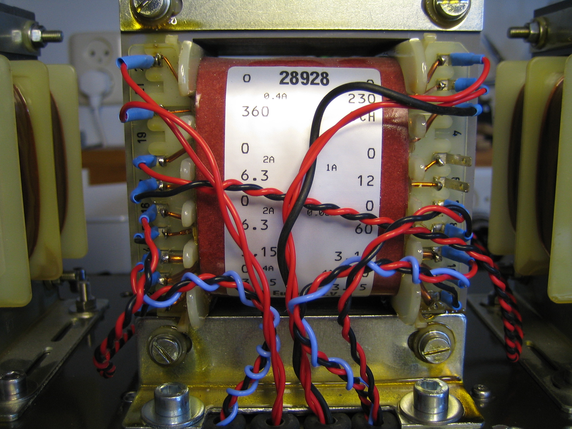

Trouwens, nu 'ie zo een dag aanstaat wordt de kap over de voedingstrafo wel erg warm. Misschien dat enkele luchtgaten in de kap geen kwad kunnen, aan de achterkant zie je het niet.

Trafo behuizing warm;
Wat is warm?
kun je met je hand de behuizing nog aanraken voor enige tijd? dan is ie niet warmer dan pakweg 38gr.
Ergens moet bekend zijn wat de toegestane temperatuur mag zijn.
Hou ook rekening met een warmere omgeving in de zomer, dan moet je er al snel een paar graden bijtellen.
Ik heb meteen gevoeld wat mijn voeding "doet" aan temp , maar dat is geen vergelijk, is een chinees trafootje, en die wordt niet warmer dan...... lauw........

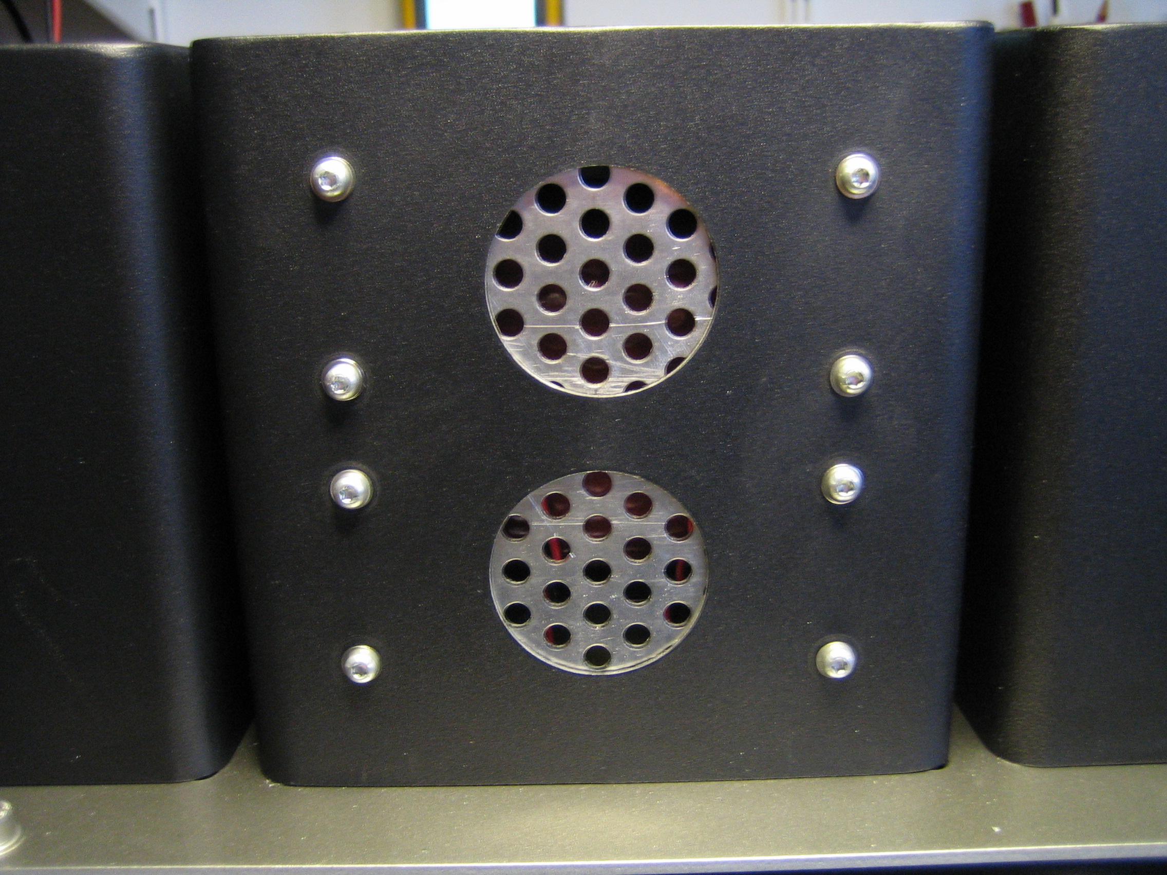

Vandaag toch een ventilatieopening in de trafo kap gemaakt, het wordt erg warm allemaal als 'ie een dag aanstaat. Zit aan de achterkant, uit zicht.

Ik denk dat je een verstandig besluit hebt genomen.
Kan nooit kwaad, extra koeling.
Uit het zicht ook nog, dus waarom niet.
Met die heel hoge temperaturen verouderen je winding isolaties sneller, en dat heb je nu opgelost.
Goede zaak.

Inmiddels ook op de bovenkant en zijkant ventiltatiegaten gemaakt. Het gaat een stuk beter, maar ik blijf me verbazen wat er toch nog gedissipeerd wordt ind e trafo, dit had ik van tevoren niet verwacht. Wat zijn jullie ervaringen, ook warmteontwikkeling in de voedingstrafo?
Verder staat 'ie nu een week te spelen, op sommige dagen (zoals weekenden) een hele dag. Heb wat met de BR poorten van m'n speakers zitten spelen, het beste resultaat heb ik als ik de onderste dichtstop. Ik heb ook het idee dat het geluidsbeeld nog at veranderd is afgelopen week, het zgn inspelen. Maar ben benieuwd wat jullie ervaringen zijn met warmteontwikkeling!

Over het algemeen zijn de transfo's van Will meer dan genoeg overbemeten, dus echt heet mogen ze niet lopen !
Warmte in een transfo komt van verliezen.
- Jouleverliezen (= koperverliezen : elke winding heeft een weerstand. afh. van stroom en de weerstand: warmteverlies)
- Ijzerverliezen (wervelstroom & hysteresis):
Foucaultstromen (=wervelstroom : verliezen in de kern, wordt beperkt door de transfo te lamelleren). int Engels: Eddy Current :lol:
... (tzit een beetje ver bij mij :oops: , voor een uitgebreidere uitleg moet ik je naar wikipedia verwijzen :D )
Tis dus normaal, maar erg heet mogen ze niet lopen omdat zoals reeds eerder vermeldt dit degradatie van de isolatielaag op de windingen kan veroorzaken.

Probeer de temperatuur eens te meten en leg het resultaat voor aan AE. Zij kunnen je vast laten weten of dit normaal is of niet.
Als je de trafo niet meer kan beetpakken is het naar mijn mening niet helemaal in orde.

Heb je per ongeluk met een lange bout of een metalen verbinding een soort kortsluitwikkeling gecreëerd? Dat gebeurt nogal eens met ringkern trafo's. Ik kan me eigenlijk niet voorstellen dat je dat bij deze trafo ook kunt doen.
Ook kan het zijn dat je het blikpakket beschadigd hebt waardoor de lamellen onderling niet meer geïsoleerd zijn. Dan kun je wervelstroompjes krijgen, maar dan moet je wel heel hard in de zijkant van de trafo hebben gekrast.

Nee, die zaken zijn niet aan de orde Robert. Wat ik ga doen is het volgende: ik haal de aftakkingen 1 voor 1 los , en zet de multimeter ertussen, en schakel vervolgens de versterker aan. Als er ergens meer stroom loopt dan ik nu denk zie ik het gelijk. Heb op het werk iets gevonden wat ik in de multimeter kan prikken, waar ik temperatuur mee kan meten. Mochten de stromen "normaal" zijn, zou er iets met de trafo mis kunnen zijn. Vervolgens kan ik de temperatuur vd trafo meten om aan te geven dat het te warm wordt. Ja, denk dat dit de juiste volgorde is.

Vanmiddag de stromen eens gemeten. Eigenlijk niets gezien dat ik niet verwacht had:
360V - 340mA
6.3V (gloei ECC's) - samen 1.6A
3.15 -3.15 (gloei KT88's) aan beide kanten 3A
60V (bias KT88's) - 5mA
6.3V (gloei fasedraaier met gelijkrichter/spann. regelaar) - 750mA
Allemaal ruim binnen wat de trafo zou moeten aankunnen. Hij staat nu 4 uur aan, op de dummyload, en kan zelfs zonder (!) dat de kap eromheen zit eigenlijk niet langer dan een paar sec. m'n hand erop houden.

Heb een temperatuurmeting op de voedingstrafo gedaan met een IR thermometer.
Nadat de versterker 5 uur heeft aangestaan is de temperatuur op het blikpakket vd trafo 42degC. Als ik de thermometer richt op de wikkelingen van de trafo meet ik 62degC. Let wel, dit is zonder dat de kap er overheen geplaatst is.
Het lijkt mij echt te hoog, ben benieuwd wat jullie ervan vinden. Ik stuur iig een mailtje naar AE met de bevindingen.
