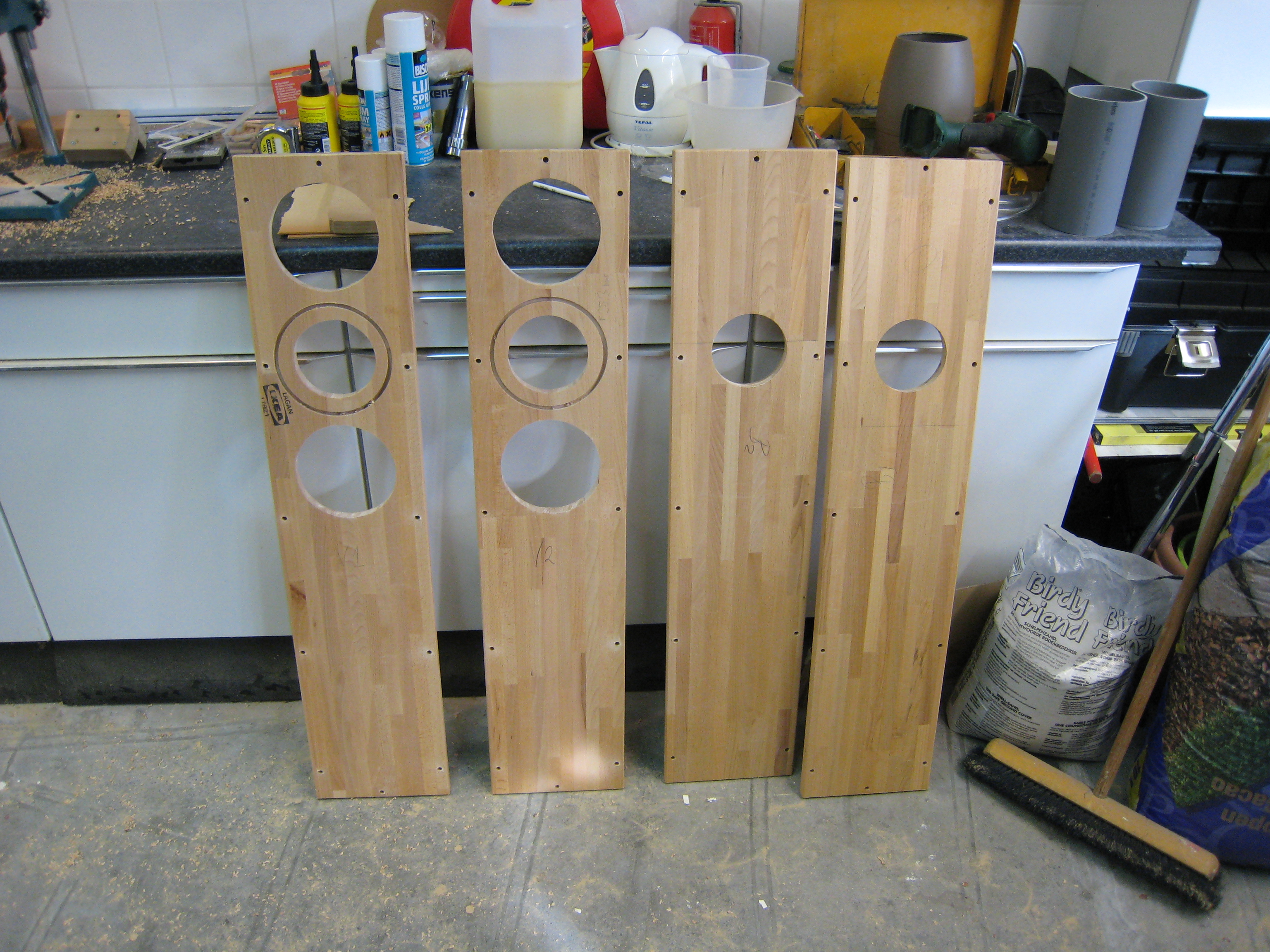

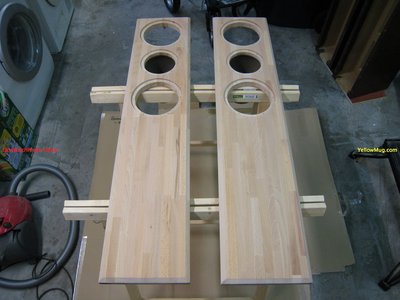

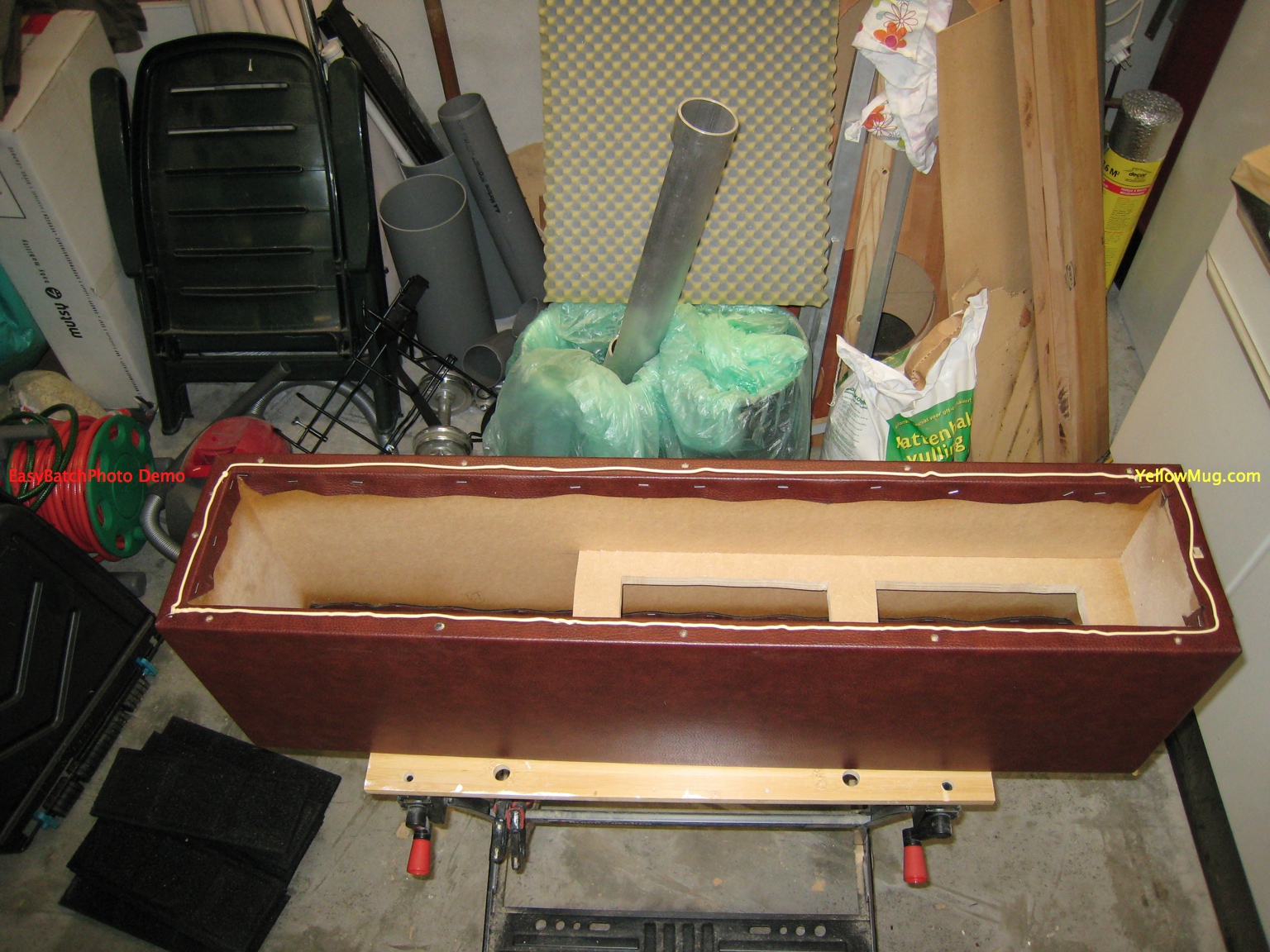

Helaas vandaag niets gedaan, maar gisteren heb ik redelijk vordering gemaakt.
Doordat de bekleding van de zijden ook tot in de speaker loopt, i.v.m. vastmaken, kan ik de voor en achterzijde dus niet echt stevig verlijmen. Daarom heb ik gekozen om alles met deuvels vast te zetten en tussen de kast en het leer constructie lijm te doen.
Dat houdt in dat ik per kast 24 deuvels gebruik (12 voor de baffle en 12 voor de achterkant), wat weer 48 gaten betekend per kast en dat x 2 :shock:
VEEEL werk. Magoet, gewoon rustig werken en doorgaan.

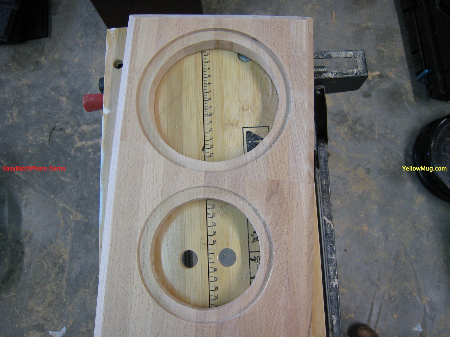

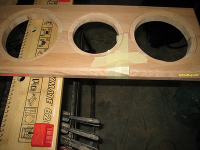

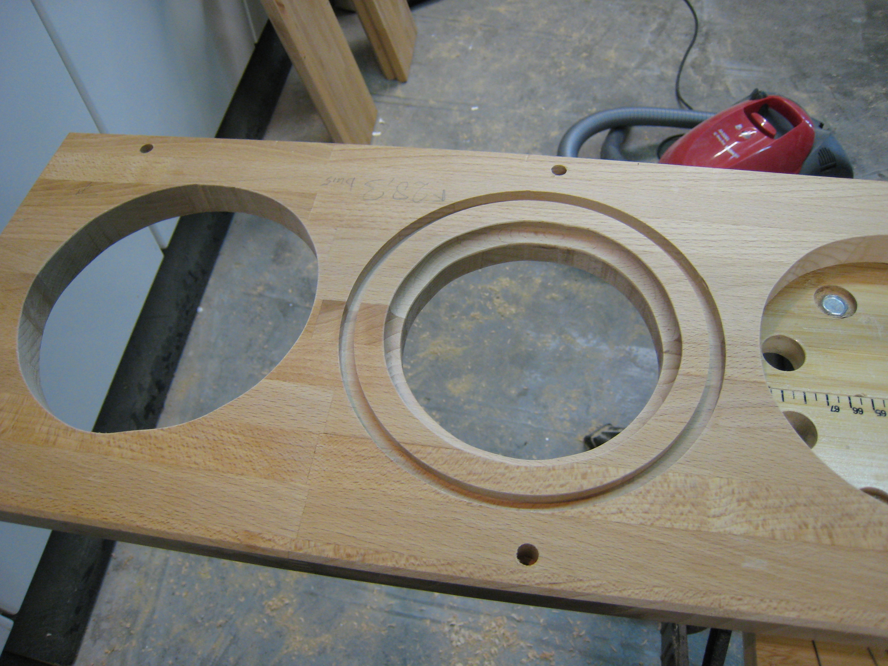

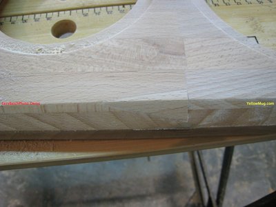

De Jordan heeft al niet veel ademruimte en met een 28mm baffle wordt dat er niet veel beter op, dus opruimen! is het devies! :)
Door het opruimen is de baffle direct achter de speaker nog maar 14mm dik. Helaas kan ik het ruimen niet veel breder doen, aangezien de behuizing die om de Jordan komt ook nog goeie houvast nodig heeft, maar dit lijkt me wel voldoende.

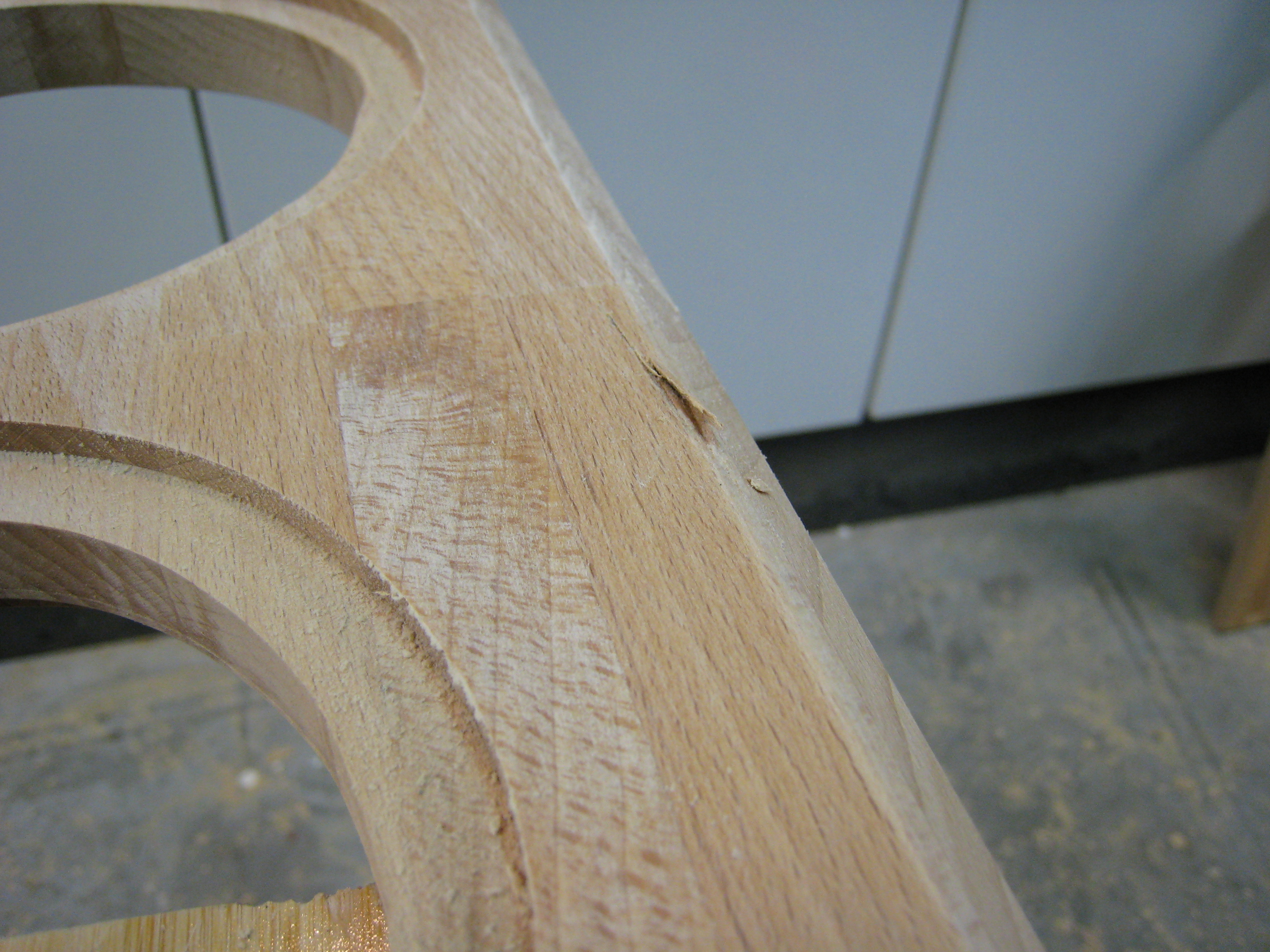

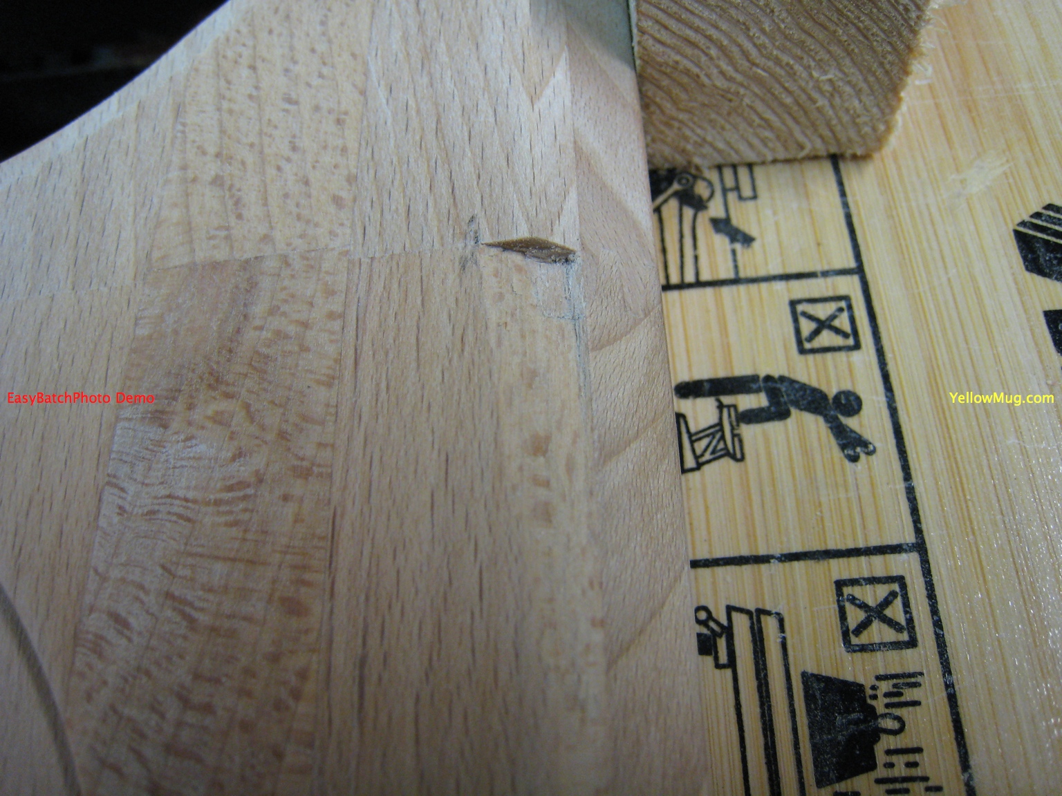

Alles klaar, dus schuren! Na 5 minuten: WHAARGH! Trek ik een grote splinter open :(
Ik ga deze proberen zo goed en netjes mogelijk te lijmen, want eruit halen en kneedbaar hout gebruiken kan niet, omdat ik de voor en achterzijde nog in een beits wil zetten en dit trekt niet of minder in kneedbaar hout... Helaas ben ik wel bang dat je het zal blijven zien (alhoewel je er wel echt voor moet kijken). Waarom dit dan niet aan de achterkant lekker bij de grond gebeurt?? KL*TE! :roll:

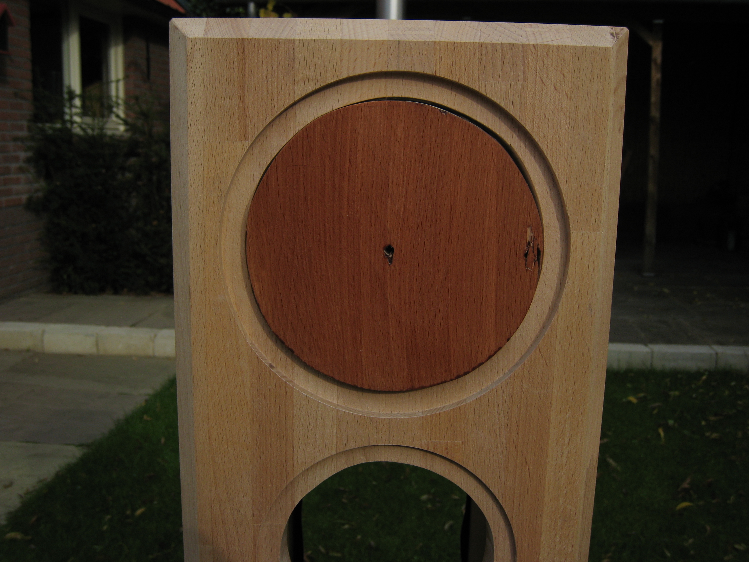

Een foto van de kleur die ik uiteindelijk wil gebruiken. Dit is 1 laag interieur beits van Ceta Bever. Zo wordt het net iets donkerder dan Acacia of Teak. Hier overheen ga ik ook nog een laag matte lak aanbrengen.

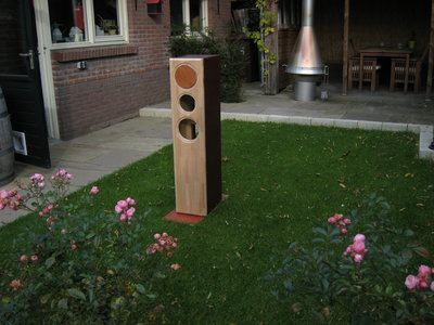

Even een sfeerfoto buiten :)

Een kleine update:
Goed, er was dus een splinter los.
Ik kon 2 dingen doen:
1. proberen de splinter te lijmen (kleine kans dat dat gaat werken)
2. stukje uitkappen en een transplantatie stukje van rest hout nemen.
Optie 2 het is :)
Hierna een nacht laten drogen en de volgende ochtend het overtollige hout eerst met een machine verwijderen en de rest met de hand.
Al met al is het beter gelukt dan ik dacht. Er zit nog wel een _heel_ klein spleetje boven het gerepareerde, maar daar moet je echt voor zoeken. Ik denk dat niemand dit gaat zien (zelfs ik moet goed kijken wel paneel gerepareerd is) :D
Inmiddels heb ik de behuizingen van de Jordan's ook vast gemaakt met constructie lijm en heb ik alle gaatjes voor speakerschroeven voorgeboord. Helaas ging het niet lukken om met boutjes en slagmoeren te werken, omdat de wanden van de kast te dicht op de speaker zitten.

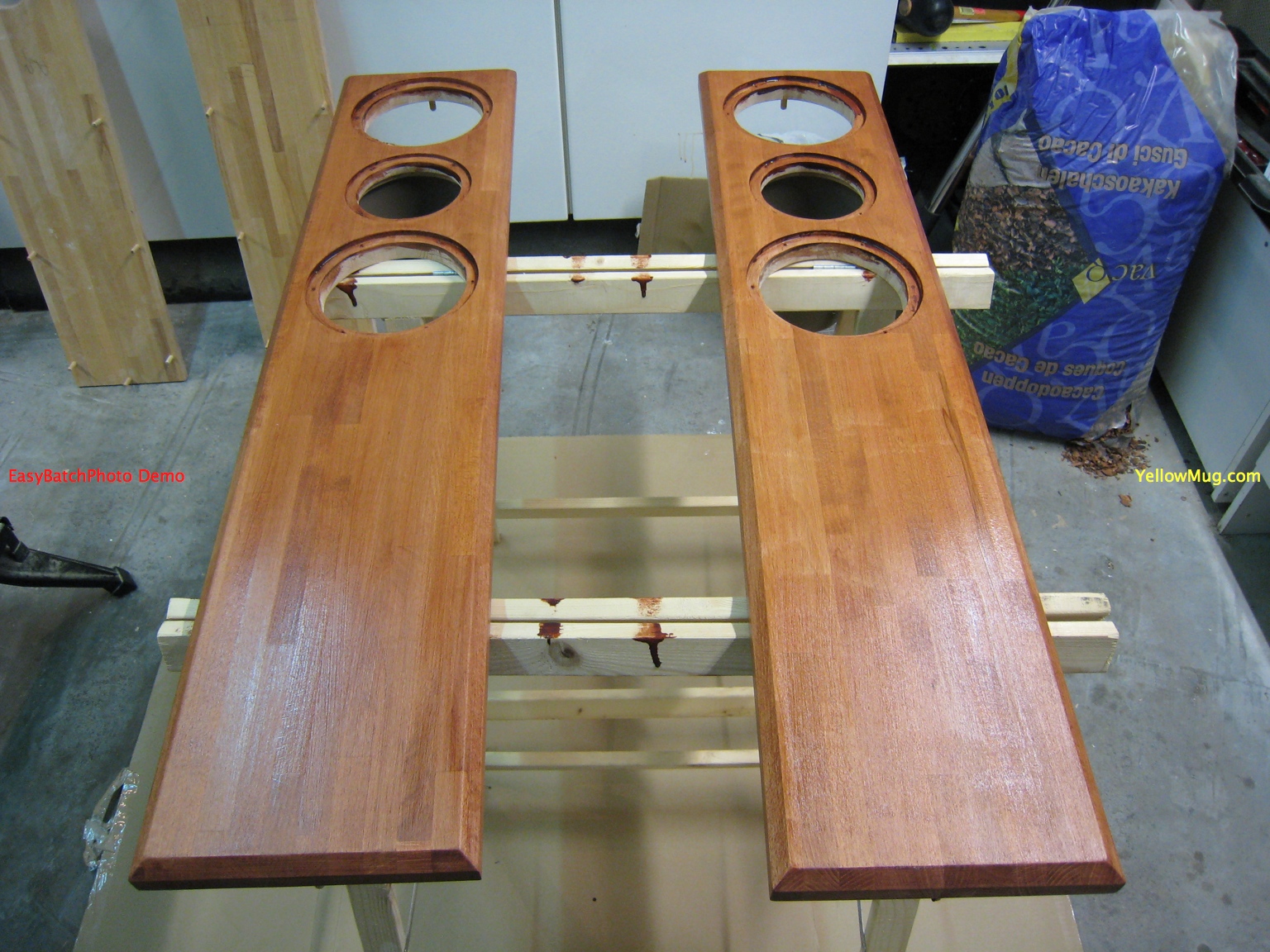

Vanmiddag heb ik de deuvels in de voor- en achterkant gelijmd.
Hierna ben ik verder gegaan met het in de beits zetten van de voorzijden. Eerst alles goed ontvet met St. Marc (Ammoniak is misschien beter, maar dat stinkt als de hel :-& ).
Dit is meteen de eerste en laatste keer dat ik gebruik maak van beits, want het is lastig om geen druipers en dikkere delen te krijgen. Vooral bij de randen van de speakergaten en de hoeken en verstek delen. Ik heb gemerkt dat je ook vlot moet werken, want zodra een laag bijna gedroogd is (na 2-3 minuten) en je gaat er nog een keer overheen, dan is deze laag meteen donkerder...
Misschien is dit ook wel slechte beits, dat weet ik niet (waterbasis en bij lak is dat vaak meuk).
Net heb ik even gevoeld en ik voel nu dat het nog wel een keer opgeschuurd moet worden. Hier baal ik eigenlijk wel van, want ik wilde het in 1x beits laten staan.

Morgen ga ik de achterkanten in de beits zetten (eerst je truuk met het water en opschuren proberen) en dan de voorkanten voorzien van een laag zijdeglans parketlak! Cool, zin in! :)
MichaelB
Berichten: 2064
Locatie: Soest
Re: Jordan JX92s / CSS SDX7 ontwerp
Bericht door MichaelB »
Zou deze parketlak een goeie keuze zijn? En dan in de zijdeglans variant.
Overigens werkt de manier met de spons (in mijn geval vochtige doek), prima. Het ruwe van het hout komt mooi naar boven. Ik neem aan dat het schuren niet perse met korrel 120 hoeft toch? Ik gebruik nu korrel 280, dat voelt een stuk gladder aan (misschien heeft dat weer invloed in hoe goed de beits in het hout trekt?).
De voorkanten zijn mooi egaal van kleur geworden! *phew* :)

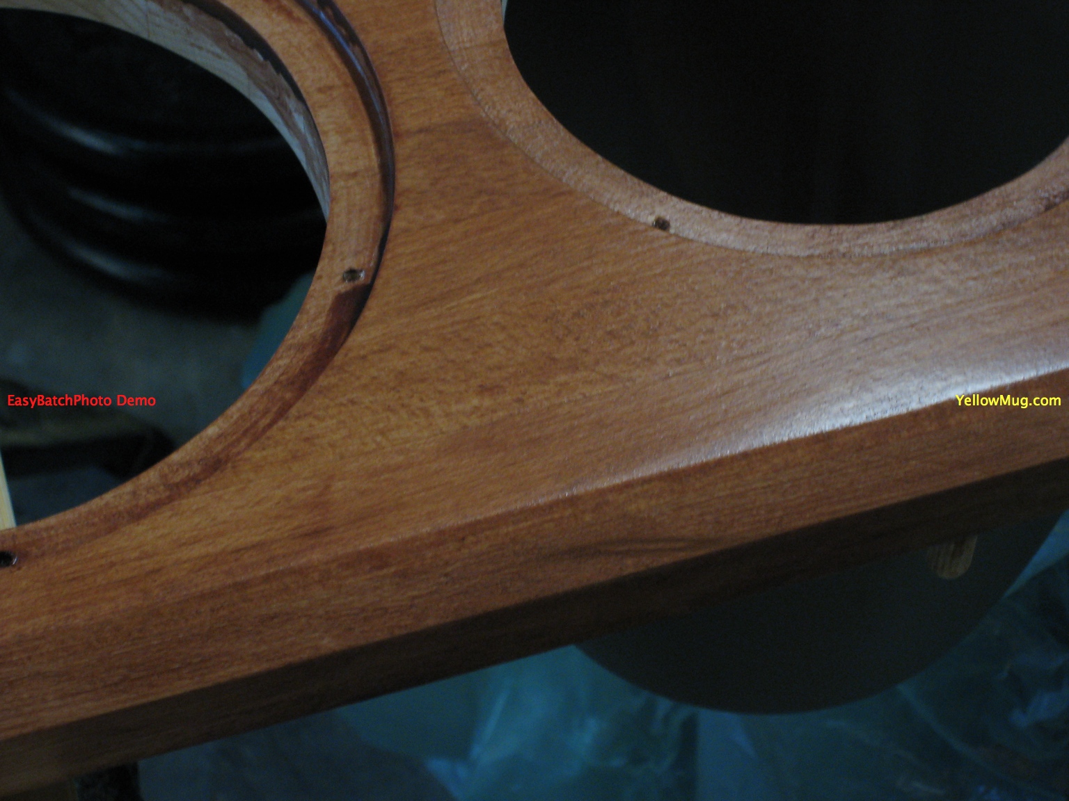

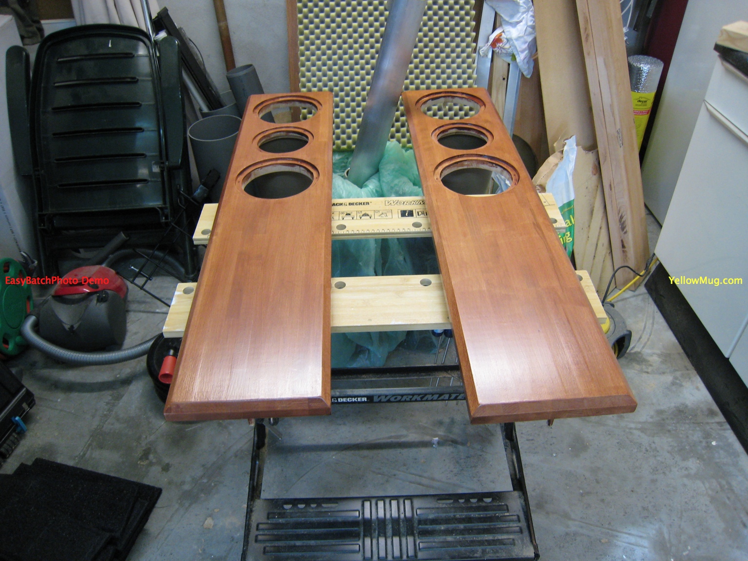

De baffles zitten nu 2x in de lak, met tussentijds een keer schuren met korrel 400.
Het vervelende is dat er onder de lak kleine bultjes o.i.d. te zien zijn. Deze zijn dus niet te voelen... :cry:
Je moet er wel goed naar kijken met een licht reflectie, maar dan is het duidelijk te zien. (het is zo ongeveer de hele donkere band van het hout)
Het is niet lelijk, zeker niet, maar ik weet het en ZIE het ook meteen. Hmprf! :evil:
Volgens mij zou de enige oplossing zijn: kaal schuren en opnieuw beginnen. Dat ga ik dus niet doen. Ik begrijp nu wel dat het blank laten van het hout veel makkelijker geweest was, want deze bultjes zijn naar voren gekomen NA het beitsen (had ik de behandeling van Arno eerder geweten...). Hierdoor kon ik ze niet meer weg krijgen, aangezien ik dan de beits laag weer een stuk zou weghalen en een lelijk resultaat gekregen zou hebben.

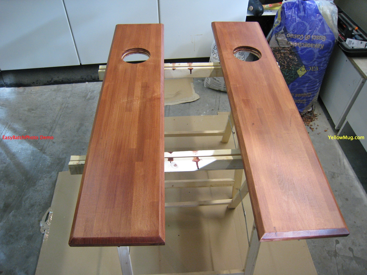

De achterzijden zijn een stuk mooier geworden, door dus eerst de boel weer te bevochtigen en daarna van grof naar fijn te schuren en DAN pas te beitsen. Maarja, dat zijn de achterzijden.
Vandaag ga ik de achterzijden voorzien van de eerste lak laag en de baffles op de kasten monteren.

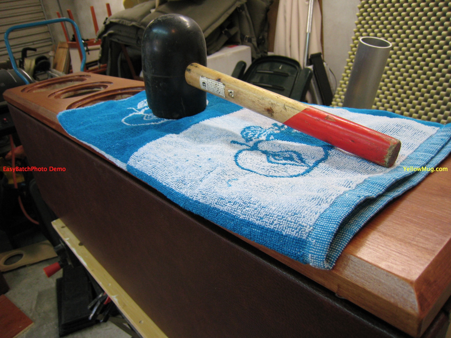

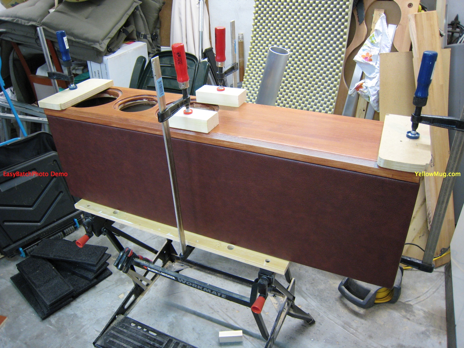

Doordat de volgorde van lakken en opbouwen anders is dan bij de meeste kasten (mijn voor en achterzijde moesten los van de behuizing gebeitst en gelakt worden), moest ik nu heel voorzichtig de baffles monteren om geen lakbeschadigingen te krijgen.
Alleerst heb ik de baffle goed gelegd en een beetje met de hand aangedrukt. Hierna ben ik verder gegaan met de lijmklemmen met stukjes hout. Deze gebruikte ik om net genoeg druk op het hout te houden zodat het niet gaat schommelen (tikken aan de ene kant zorgt anders voor het opspringen van de andere kant).
Daarna stukje bij beetje tikken met een rubberen hamer, met handdoek eronder en tussentijds de lijmklemmen aandraaien.
Voor de zekerheid heb ik ook nog constructielijm (de niet bruisende variant) aangebracht.
Na een uur aangedrukt te zijn, ben ik verder gegaan met de 2e baffle.
Beide baffles laat ik vannacht onder druk van 35Kg uitharden.
Ook al is de garage verwarmt, merk ik dat er toch wat vocht in het hout is gaan zitten. Dit is niet zichtbaar, je merkt het wel met aandraaien/drukken van de baffles. Het gaat allemaal een stuk moeilijker in elkaar dan de eerste keer proef monteren.

Hout structuurtje is ook prachtig ! ( is dat hout gewoon te koop in de Karwei etc ? toevalig laats op gelet maar niet kunnen vinden )
Ben ook zeeeeker benieuwd hoe ze gaan klinken. 't is nog ver weg... maare... Breda ? :mrgreen:
Dit hout heb ik bij de IKEA vandaan. Ik zag het bij de Karwei (die in Soest) ook staan, maar daar is het wel een stuk duurder. Het was, uit m'n hoofd, 159 euro voor een grote plaat. Het had ook een fancy naam, maar zag er hetzelfde uit.
