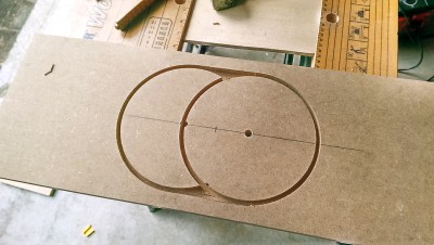

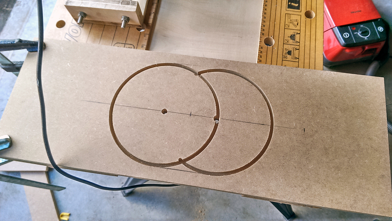

Eerst een mal voor de B139. Waarom kies ik altijd van die units met die rare vormen ? :think: :-&
Die vorm bestaat uit 2 elkaar overlappende cirkels:
Helemaal uitgefreesd ziet dat er zo uit:
Ik heb 2 stuks B139 die er een beetje gehavend uit zien zoals deze hierboven (ze functioneren wel gewoon goed), die stop ik maar aan de binnenkant.

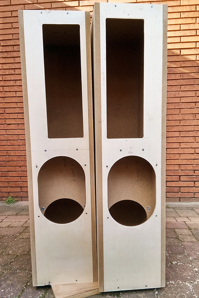

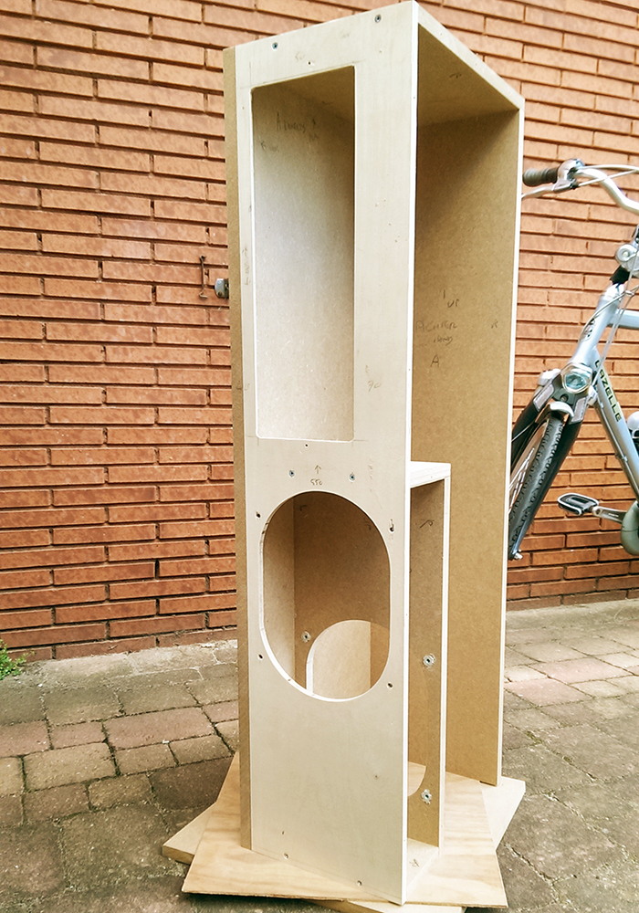

Voor het rechthoekige gat in het front heb ik als mal gewoon 4 latjes in een rechthoek op een plankje geschroefd. Het gat is aan de binnenzijde afgerond:

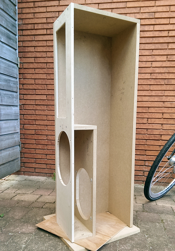

De beide kasten worden elkaars spiegelbeeld, Deze foto's geven een mooi beeld van de compoundruimte.

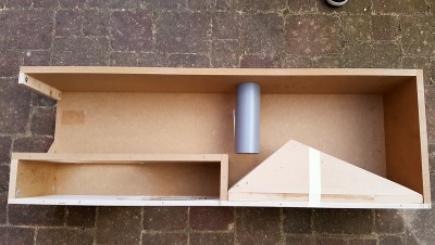

Vandaag de (demontabele) bodem gemaakt, een begin gemaakt met de tweede piramide (spiegelbeeld van de eerste en geconstateerd dat helemaal bovenin (strak tegen de bovenkant) een reflexpijp van 23,5 cm voor het open einde een vrije ruimte heeft, verlopend van 9 naar 6 cm.
Elders in de kast zal die worden afgesloten door de te plaatsen pritex, dan wel helemaal niet passen. :-k
Toch maar een bocht, of een schoorsteen bovenop?

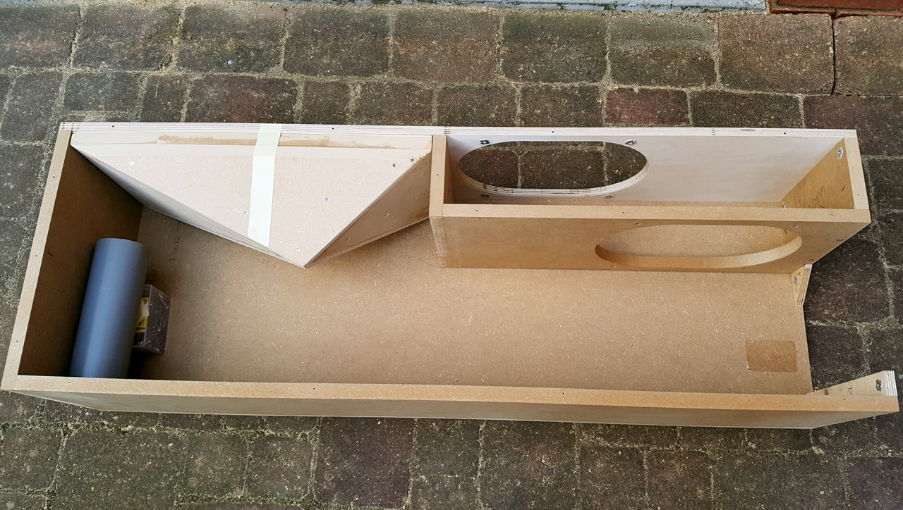

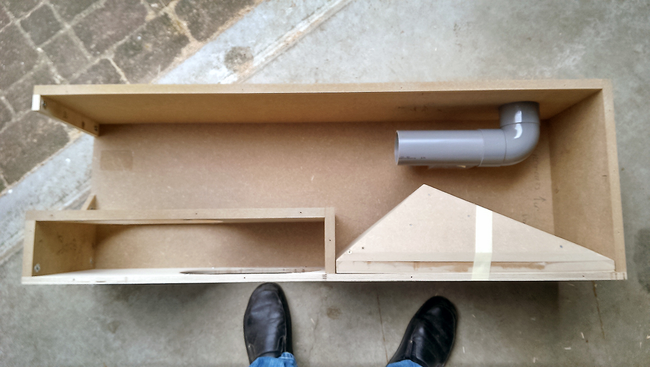

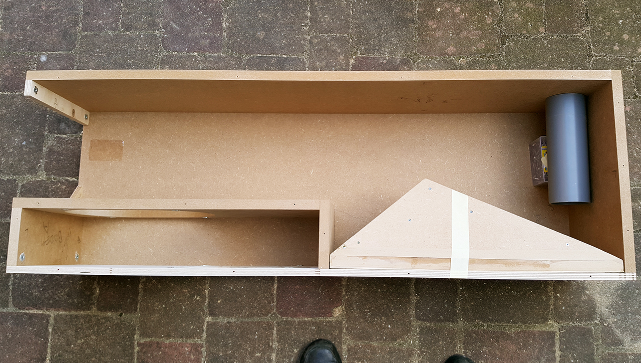

Met alvast excuses voor de erbarmelijke fotokwaliteit. Ik weet niet wat daar nu weer mis ging. Misschien maak ik ze straks even overnieuw, alles ligt toch nog open.

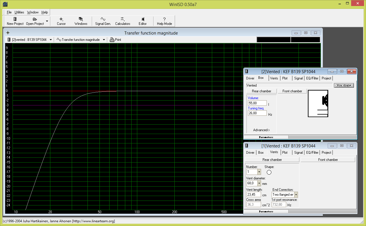

Ik heb een stukje afgezaagd van 21cm. De in WinISD berekende lengte is 23,5cm.
De achterwand wordt 26mm dik, dus er steekt nog 21 cm naar binnen.
De piramidevormige middentoonbehuizing is nog niet bevestigd, vandaar dat die op zijn plaats gehouden wordt met een stukje plakband:
Helemaal bovenin is de meeste ruimte.
In het midden is niet veel speelruimte meer.
Met een bocht komt het er zo uit te zien.
De uiteindelijke lengte wordt met een meting vastgesteld. Als de pijp onverhoopt langer moet worden, dan is daar met een rechte pijp geen ruimte meer voor. Korter is vanzelfsprekend geen probleem.

Die pijp bovenin is toch geen probleem? Stukje vrij laten in de pritex. Meestal moet de poort korter dan de berekende lengte en zo niet kun je daar alsnog een bocht in kleien.
