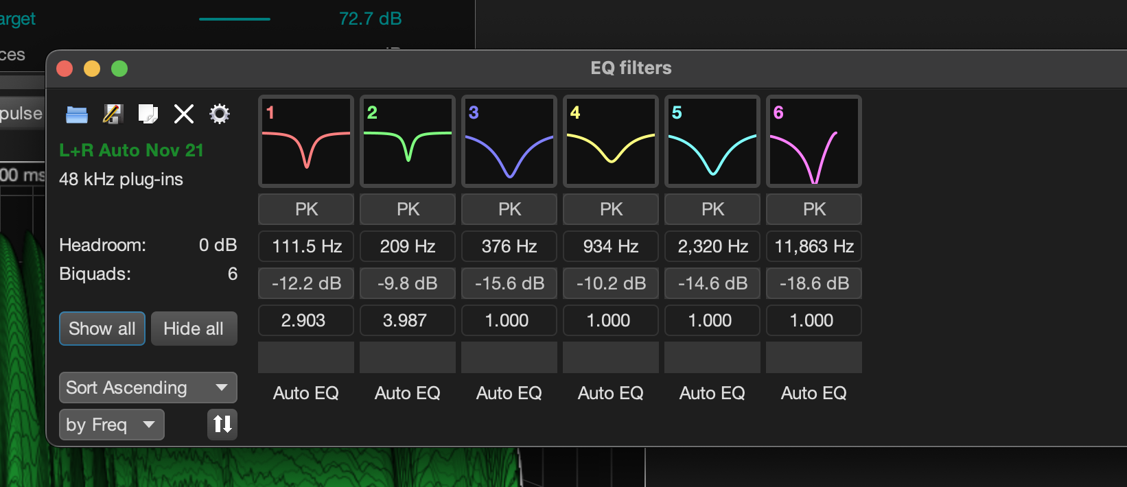

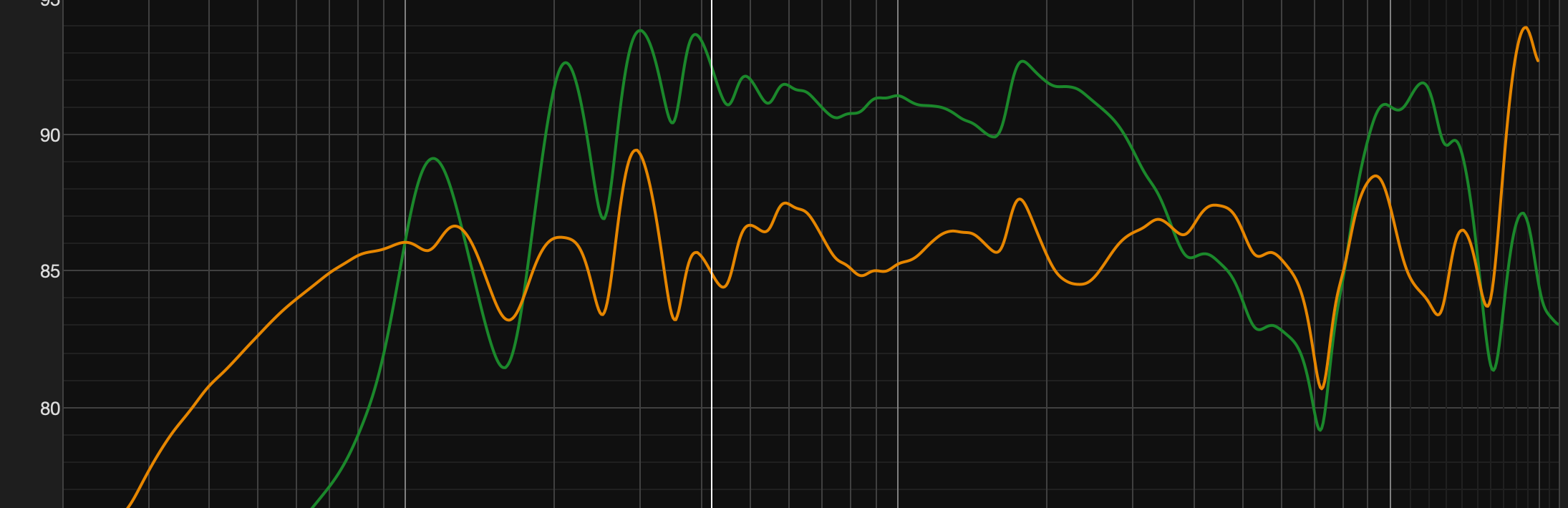

Ik heb eens zitten spelen met de auto-eq optie in REW.
Dat is best wel vet om een quick and dirty filter in elkaar te flansen zeg (ik gebruik een 2x4 minidsp)
Wordt uiteraard niet superglad getrokken, maar geeft meteen wel een best luisterbaar resultaat.
Het bovenste groene lijntje is de meting voor de filters en de onderste na de auto-eq.
(volgens REW schatting)

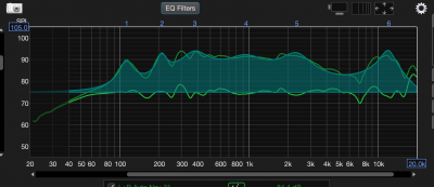

Hoe meet dat dan op 1cm werkelijk:
Groen is zonder auto-eq, oranje is met auto-eq geladen in de minidsp.
Best een geinig resultaat.
Let wel: de meting is gewoon gedaan met de speaker op de grond en de microfoon ook. Geen gating, geen 1 meter.

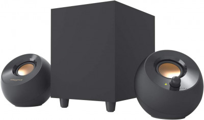

Nu ik het er zo over heb, denk ik dat ik deze speakers gewoon zelf ga gebruiken en zet ik mijn speakertjes bij hem neer :mrgreen:
Ik heb een setje Creative Pebble Plus staan, die na wat eq best verdienstelijk klinken.

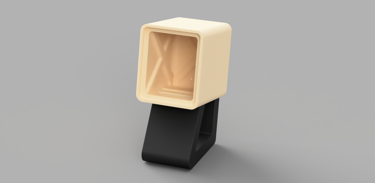

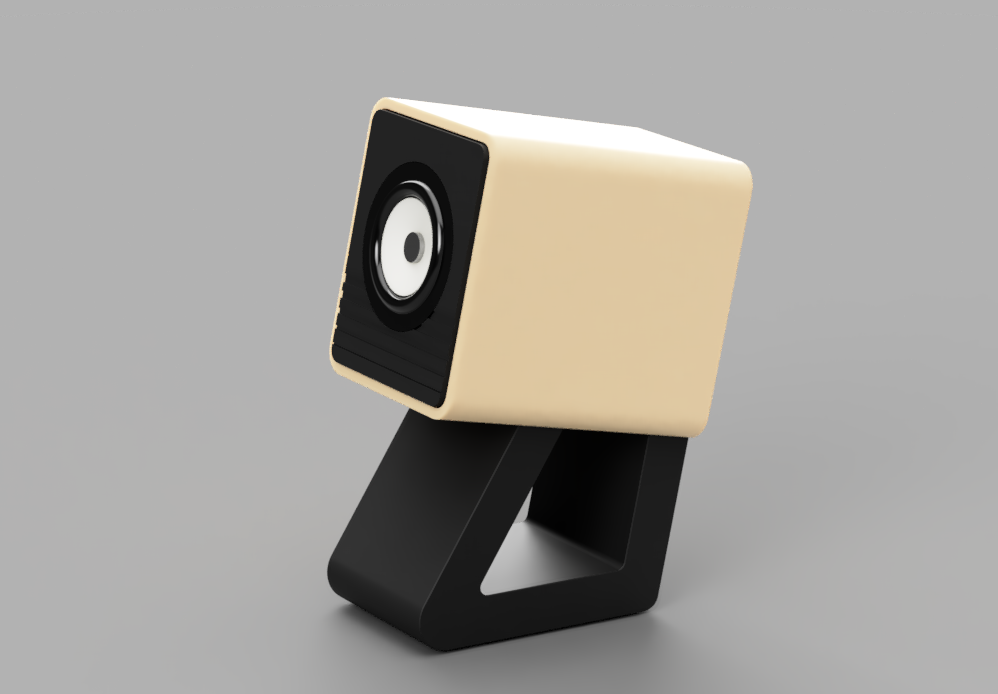

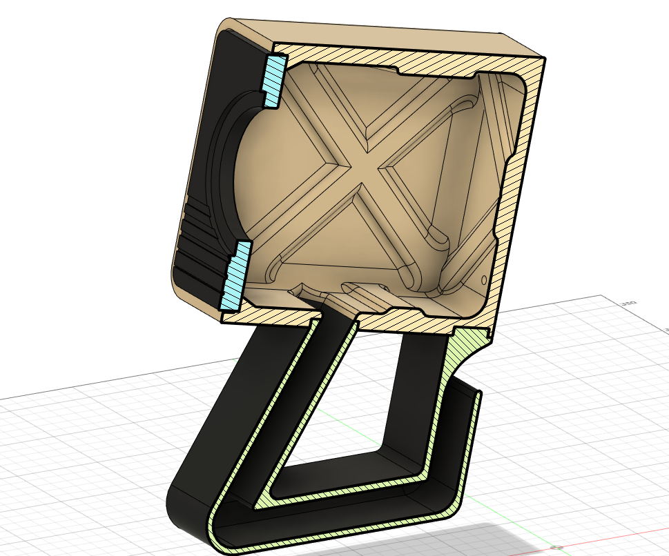

Okee, ik gooi het over een totaal andere boeg.
Ik wil het goed doen en ga voor de Tang Band W3-2141.
Het ontwerp ga ik lekker niet zelf doen, maar heb ik van Cults3d: https://cults3d.com/en/3d-model/gadget/ ... base-remix
Tangband_3_Speaker_with_Stand_2020-Jan-27_01-18-01AM-000_CustomizedView35851720550.png
Het is een ontwerp van Hexibase, maar dan anders vormgegeven.
Ik heb in Fusion 360 gekeken naar de properties en de behuizing is 2,33 liter, poort lengte 343mm, i.c.m. het oppervlak van de poort geeft dat in Speaker Box Lite een F3 van 83Hz.
Dat lijkt me wat aan de hoge kant, maar geeft wel een mooi glad verloop.
Uiteraard komt het wel op het buro te staan dus de "boundary gain" zal ook flink meetellen, maar een basmonster wordt het niet.
Gelukkig heeft de ontwerper ook het F3D bestand erbij gedaan, dus er kan van alles aangepast worden.

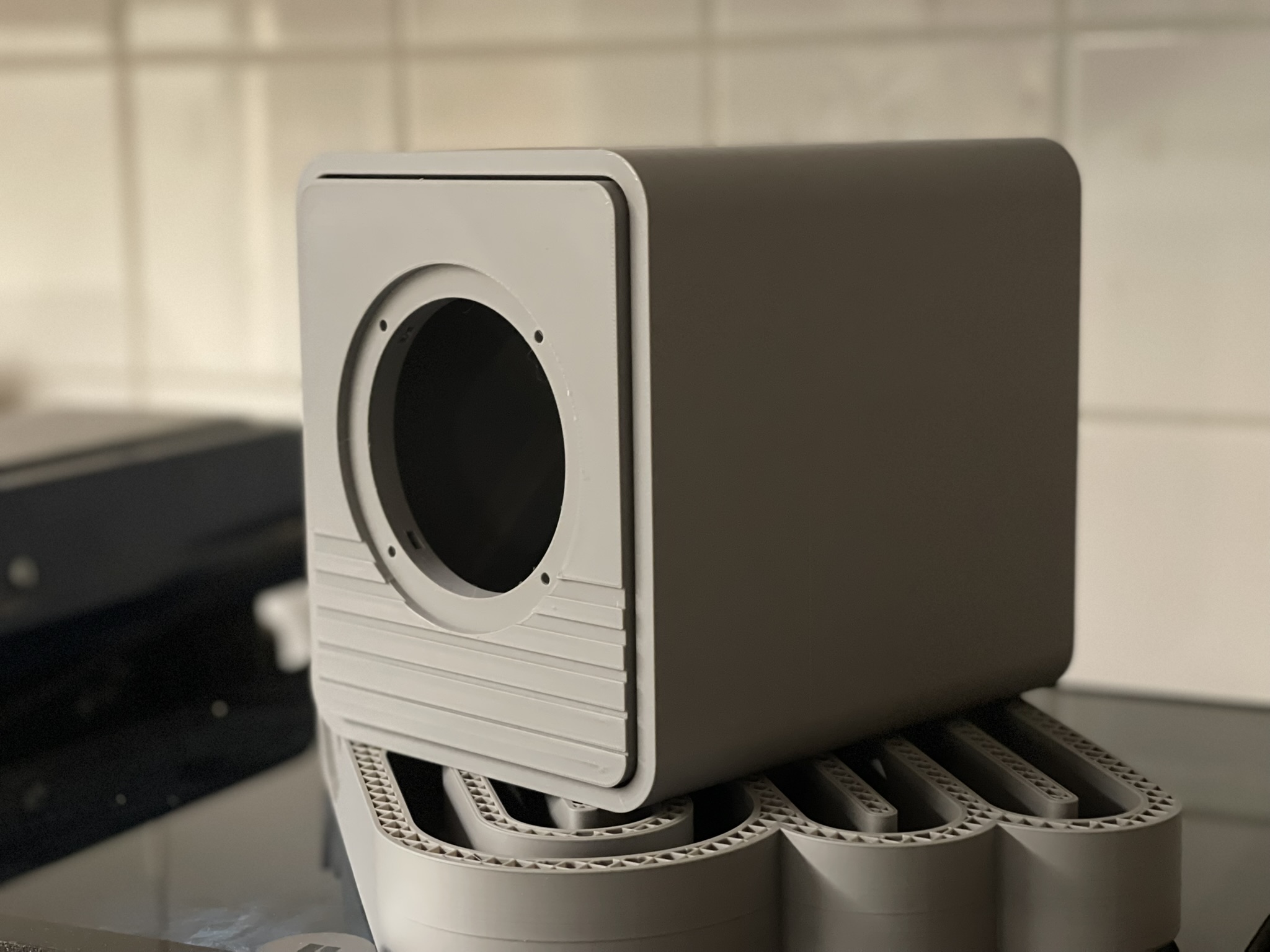

Mooi ontworpen en ontzettend stevig/hard!
Klinkt als kneiterhard multiplex met verstevigingen.

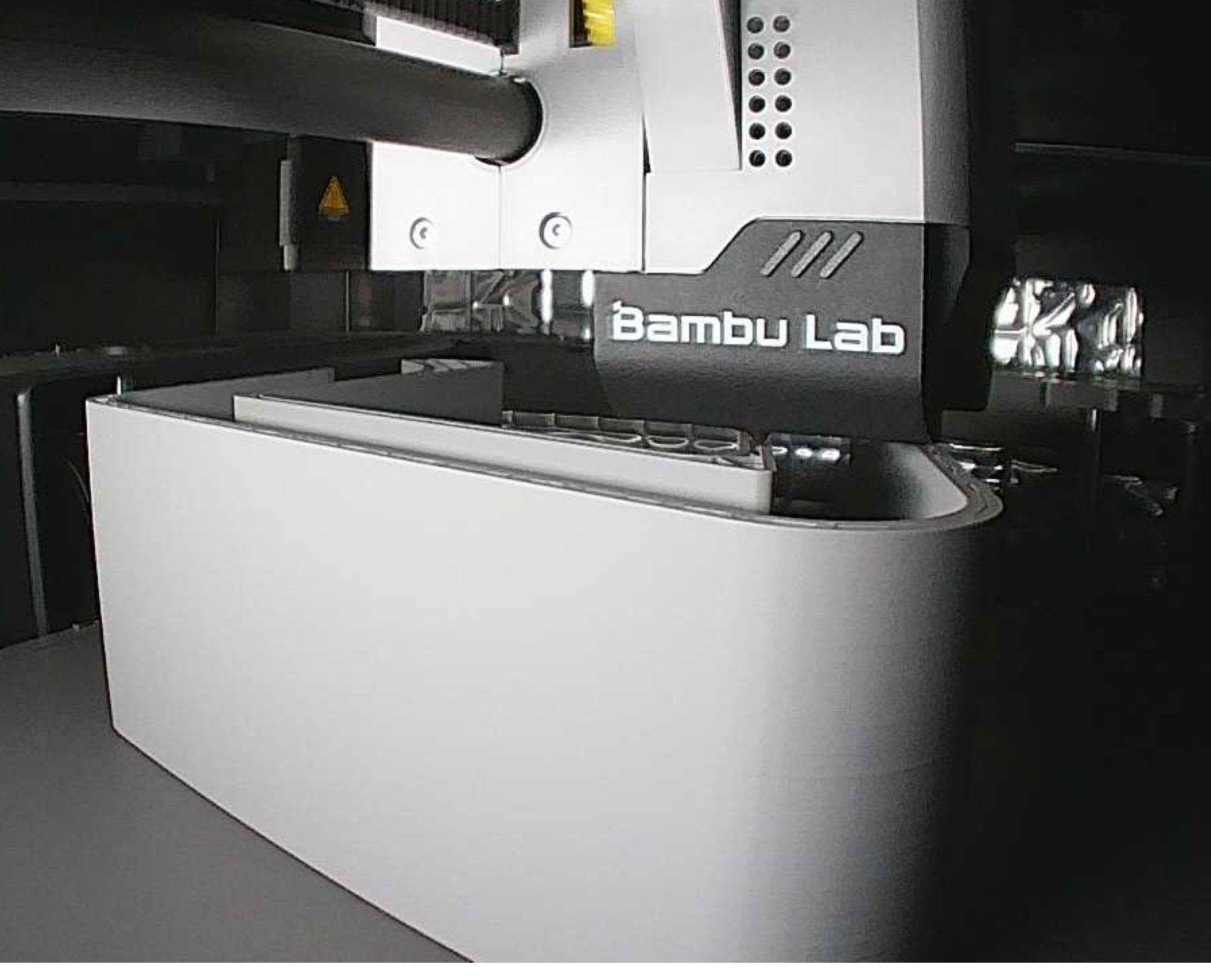

De voet is nu bezig met printen, die is rond 20:30 klaar.
Ik ga eerst testen met de W3-315SC die ik overgenomen heb. Kijken wat dat doet, maar het idee is om er de W3-2141 in te zetten.
Daar zijn ze immers voor ontworpen. Heb de laatste tijd nogal wat aankopen gedaan (platenspelers), dus even wachten totdat er weer centjes zijn... :roll:
Oh ja, ik print de behuizing dan in een houtkleurig filament en de voet en faceplate in mat zwart.

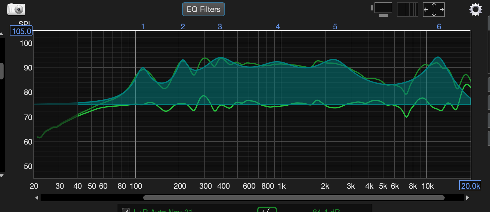

En met 1x auto-eq van REW z'n werk laten doen klinkt het echt verdienstelijk.
Deze meting is zonder smoothing, op 1cm afstand op de grond (deze keer bewust zo gedaan, want het komt ook op een buro te staan).
De BR voegt ook daadwerkelijk wat toe.

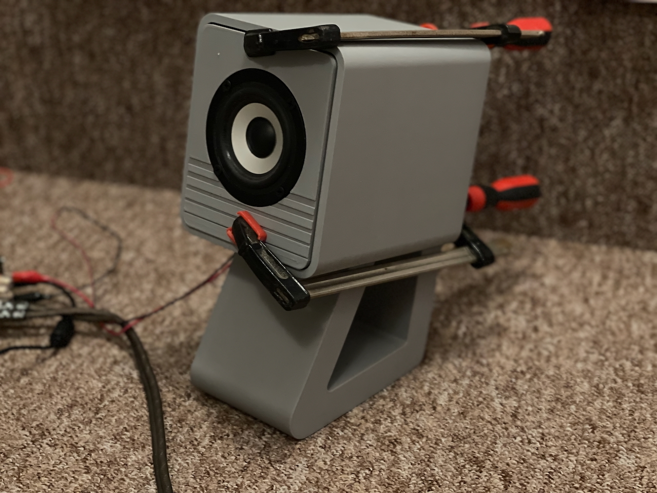

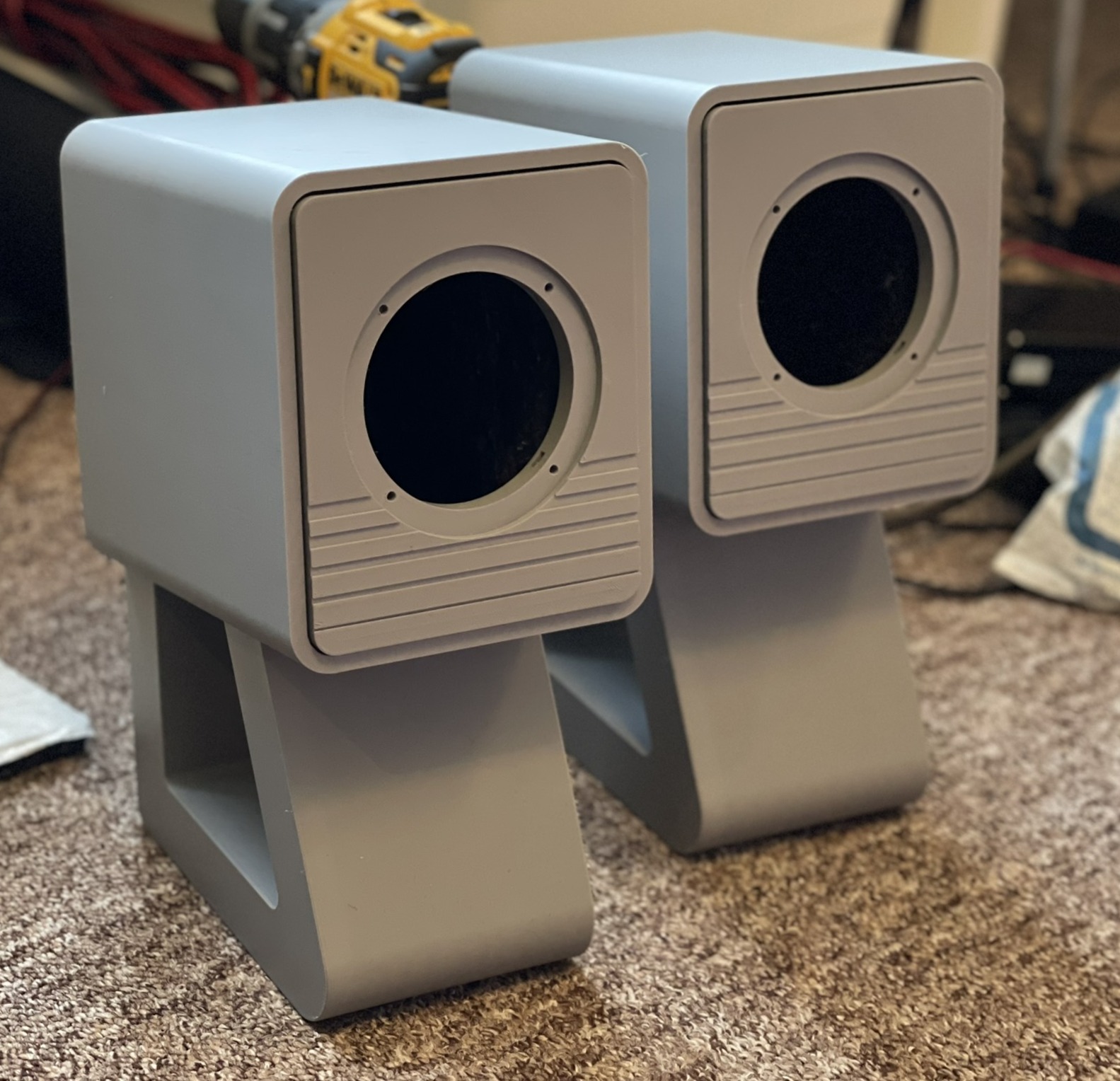

M'n zoontje wil hem toch in het grijs op zijn bureau.
Op dit moment wordt nummer 2 geprint.
Ik ga nog even verder met de behuizing, want het klinkt nu best wel als een klok, dus er komen strategisch een paar strookjes anti-dreun in. Heb daar nog megaveel van liggen voor de auto. Ook heb ik 12mm dik zelfklevend vilt liggen. Lekker mee experimenteren totdat de beste combinatie gevonden is.
Voor mezelf ga ik hem in kleur printen zoals op de foto's en met de W3-2141.
Niet dat ik mezelf meer gun dan m'n zoontje, maar hij gebruikt 95% van de tijd een koptelefoon.
Mocht hij de speakers toch vaker gaan gebruiken, dan kan er bij hem altijd ook nog de W3-2141 in.
