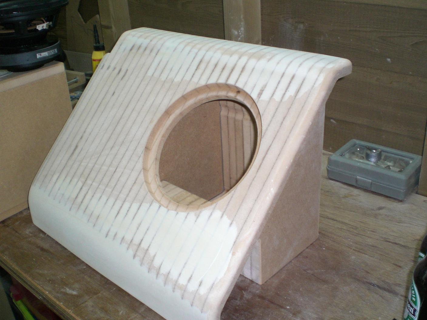

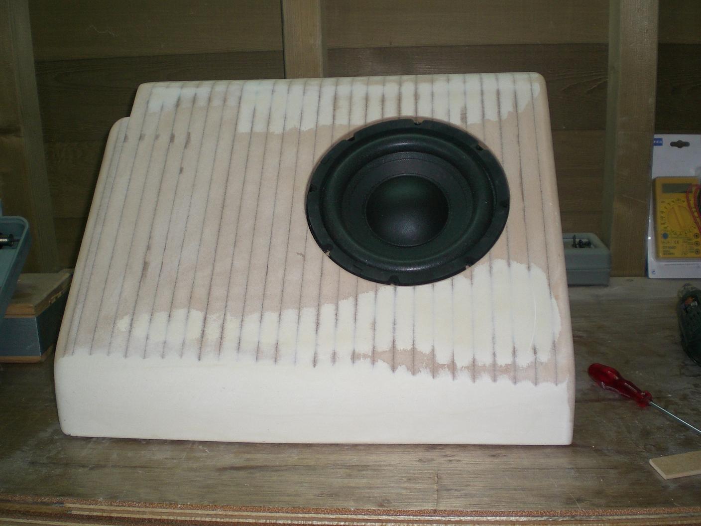

Even een tijdje niet veel kunnen doen, maar de afgelopen dagen hier en daar een beetje plamuur toegevoegd, om het geheel beter te laten aansluiten aan het dashboard. Ik heb net even een wat foto's gemaakt om te laten zien hoe het er nu bij staat. Na de foto's hier en daar nog een ietsiepietsie afgevijld, zodat de kast rechts nog een heel klein beetje hoger gezet kon worden. Dan heb je tussen het dashboardkastje en de subkast een gelijke opening.
Over het sealen van de kast.... Ik ga denk ik voor een aantal lak lagen (binnen en buiten). Hierdoor veranders de kast vorm niet of nauwelijks meer, hij zit namelijk met een los/ vaste passing in het dashboard. Lijkt mij afdoende.

Pfoe, vakwerk hoor!
ben echt benieuwd hoe dat klinkt, een sub voorin.
(ben alleen van achteruit iets gewend)

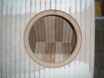

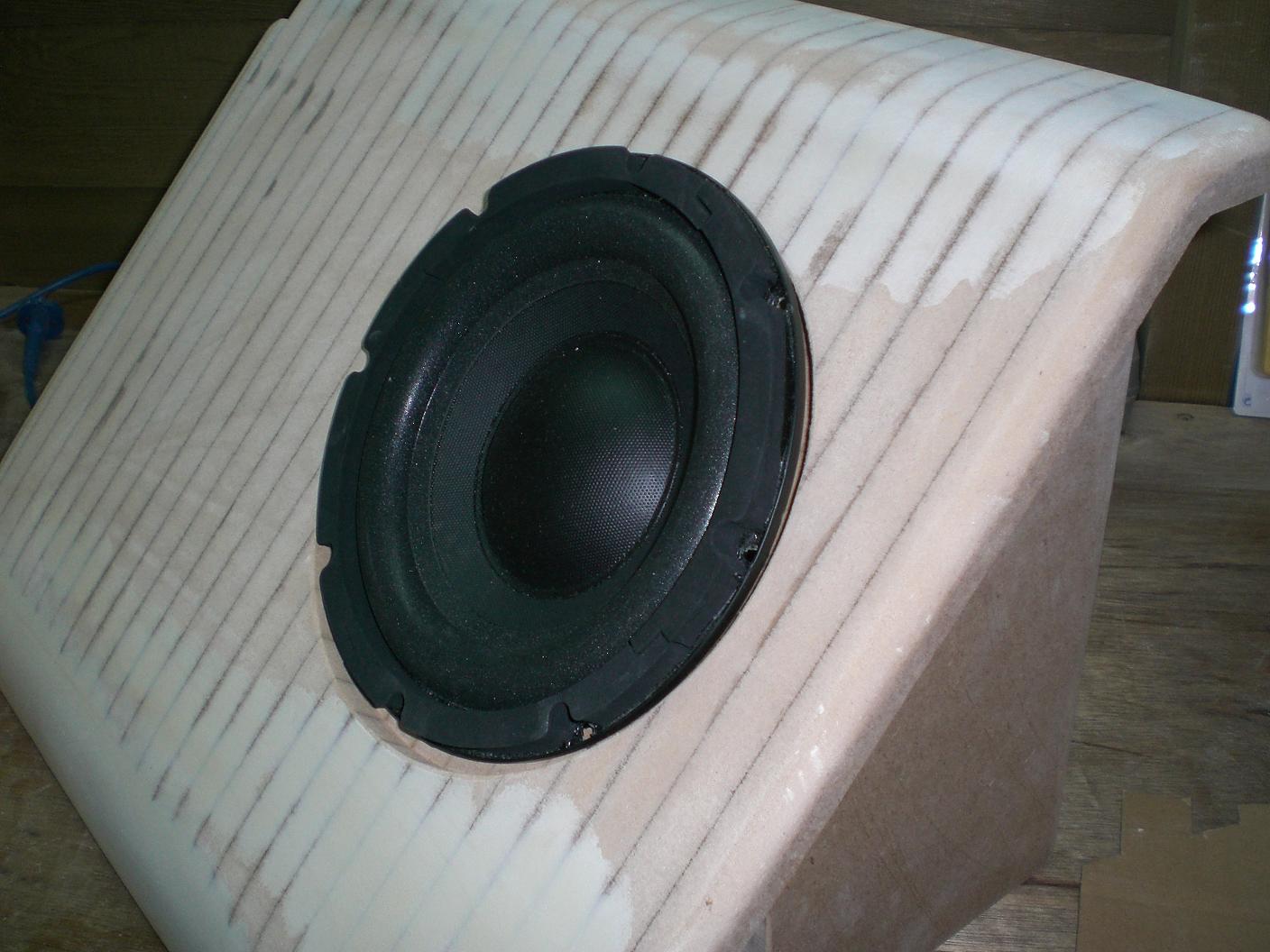

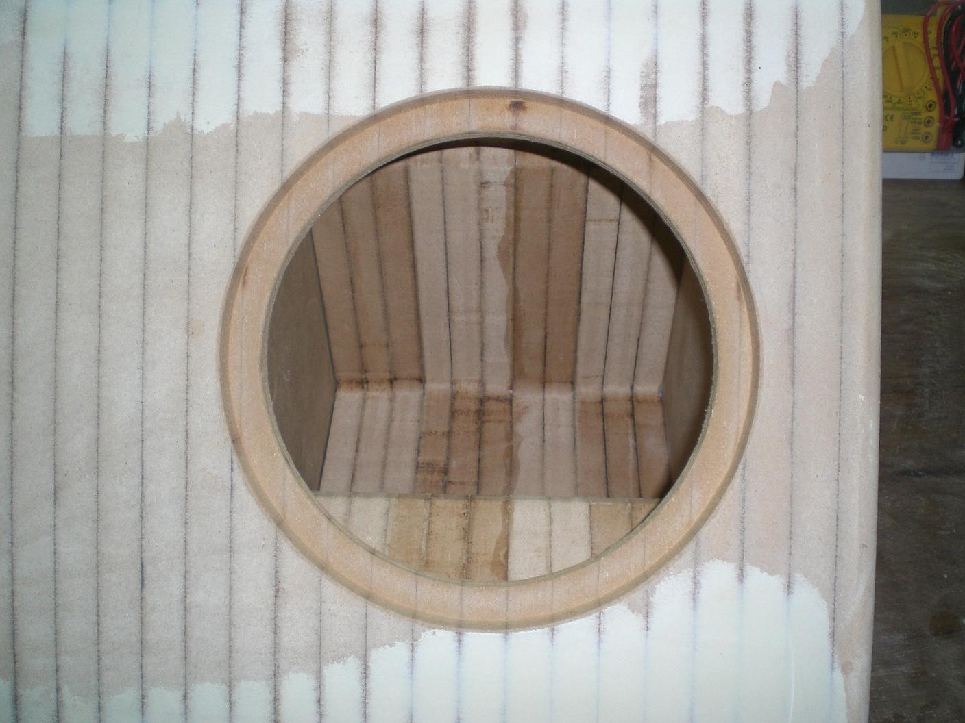

Vanochtend voor het onweer, heerlijk in het zonnetje gefreesd. Bij het passen van de driver was er even een momentje van teleurstelling. De driver ging er net niet in. :oops: Valt wel mee te leven. Ik moet denk ik alleen een beetje materiaal van het knelpunt verwijderen, dan past ie wel. Als het niet wil zoals het moet, dan moet het maar zoals het wil. Uiteindelijk zul je er niets van weerzien. Foto's zeggen meer.

Had ik gezegd dat hij niet pastte :roll:
SARK
Berichten: 7728
Bericht door SARK »
Welke methode heb je gebruikt :roll:

Berichten: 9201
ben benieuwd welke valuta dat is :wink:
Gaat mooi man, ziet er zwaar uit.
Verwacht je een beetje een vlak frequentie verloop in het laag?

Whahaah inderdaad ja. Ik zag het later pas.
Ik heb geen idee hoe zwaar het nu is. Weeg wel wat, maar ziet er waarschijnlijk zwaarder uit dan hij werkelijk is.
Ik verwacht een redelijk vlak verloop. Ik heb twee kasten geprobeerd, en als mijn gehoor me niet in de steek laat, gaat dat wel goed komen. Anders heb ik altijd nog de eq functie in de radio.

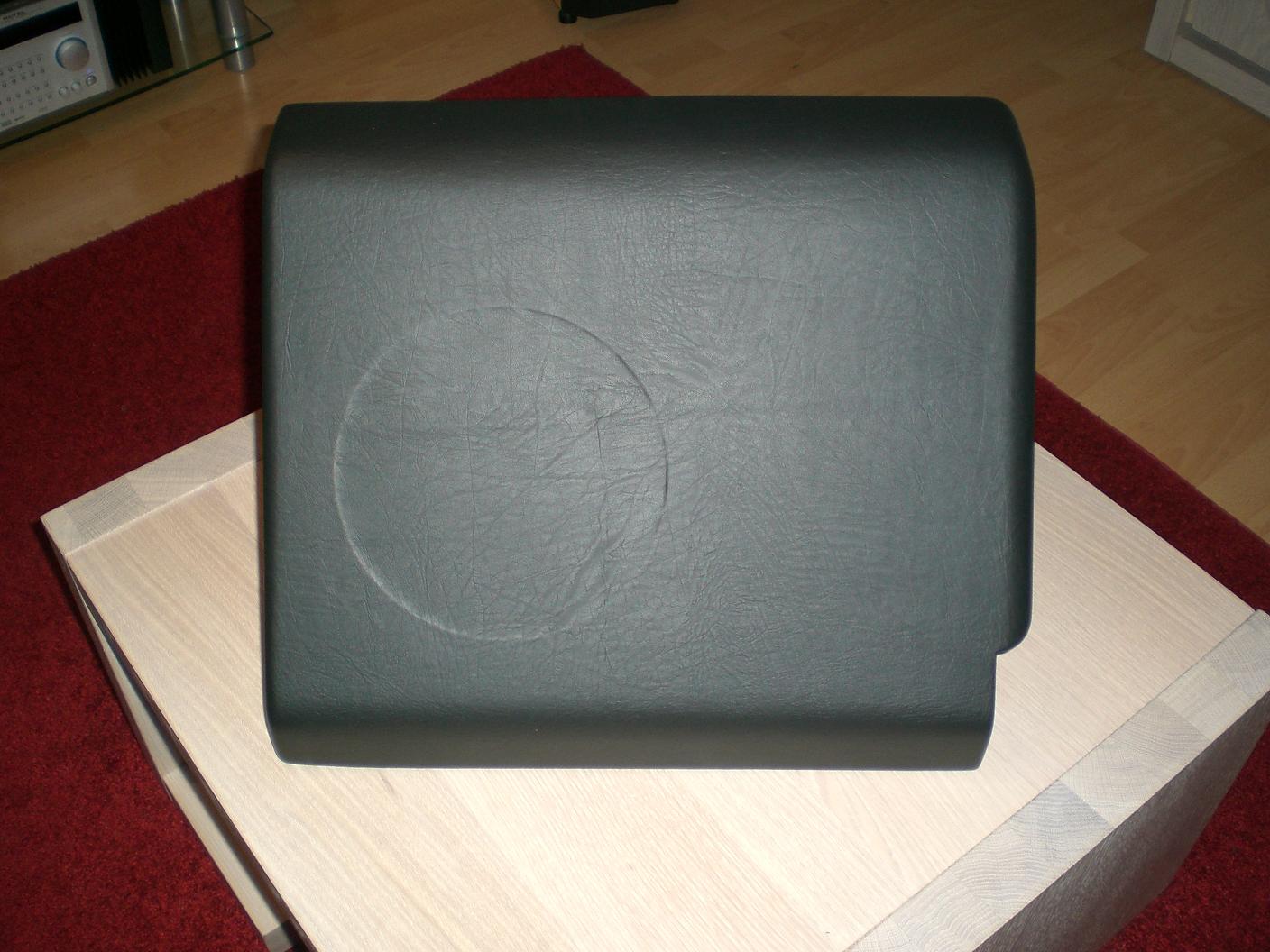

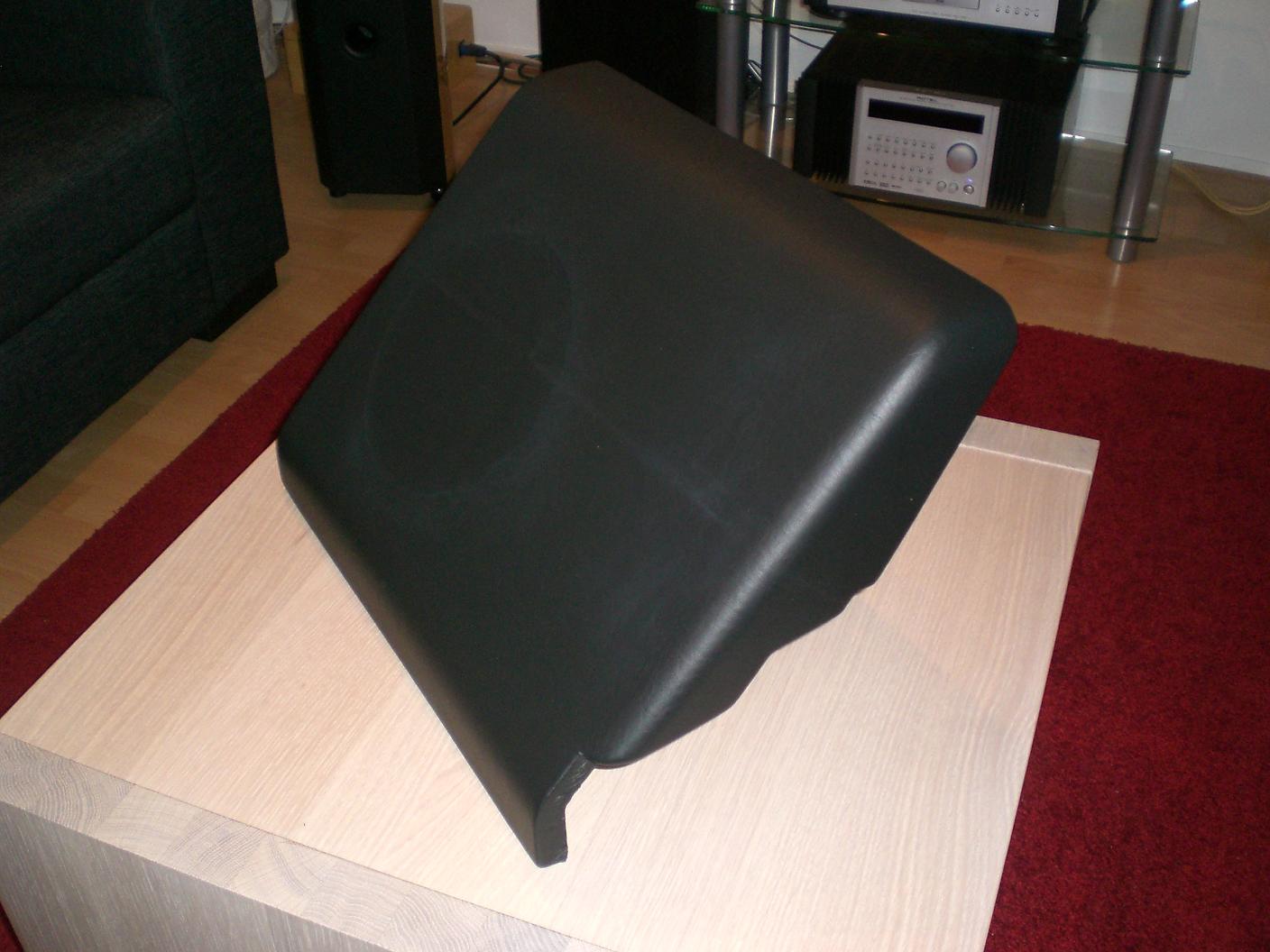

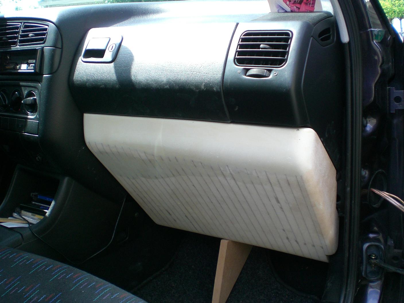

Vanavond maar eens het kunstleer om de kast heen gelijmd. Alle zicht zijden zitter er lekker strak op \:D/ Zie hieronder voor het resultaat. De kast heb ik trouwens van een aantal lagen witte verf voorzien (binnen en buiten), tegen vocht opname. Gister avond heb ik zitten stoeien om punten te vinden waaraan ok de kast straks goed kan monteren onder het dash. Het was even puzzelen, maar ik denk dat ik er uit ben. Links achter ligt rust hij op een ventilatie buis, rechts op de ventilator er van en voor steunt hij op de eerder besproken carrosserie balk. Later zal blijken of meer nodig is om het geheel helemaal star op te sluiten.
p.s.: de witte vlekken die je ziet is enkel stof/ vuiligheid
M.v.g.
Chris

Dat zie er mooi uit Chris!
ben je niet bang dat je ventilatiebuis (plastic I presume) niet aan barrels gaat de eerste keer dat je een stevige hobbel raakt?

uh, nee.... maar ik denk dat ik hem ook nog ergens ga "ophangen" (en ik rij als een oud wijf). Misschien ook nog wel ergen stut, maar dit dan ook uit het zicht uiteraard.
De buis voelt trouwens wel sterk aan, maar ik zal morgen nog even checken voor de zekerheid. Dank voor je mee denken :wink:

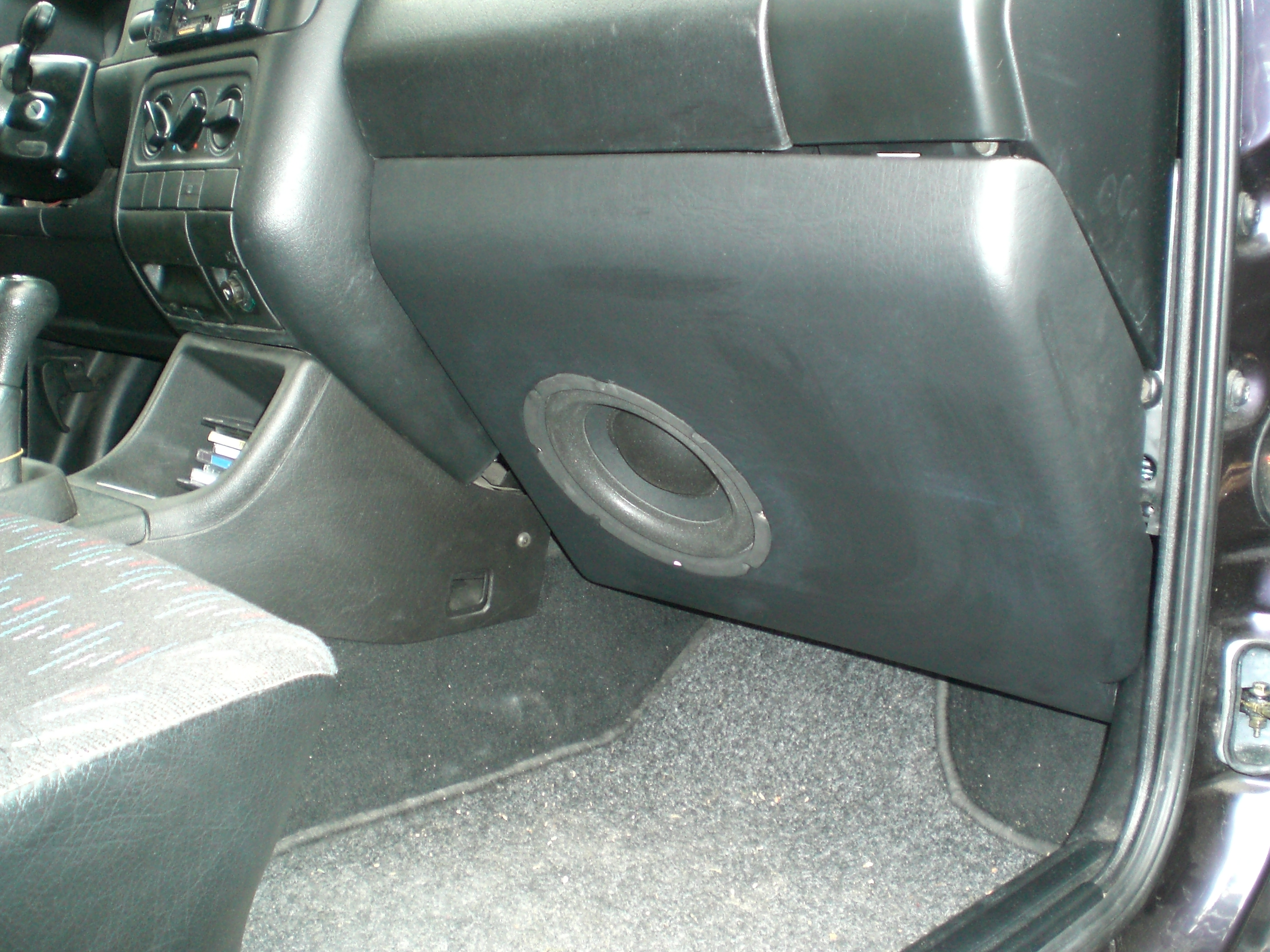

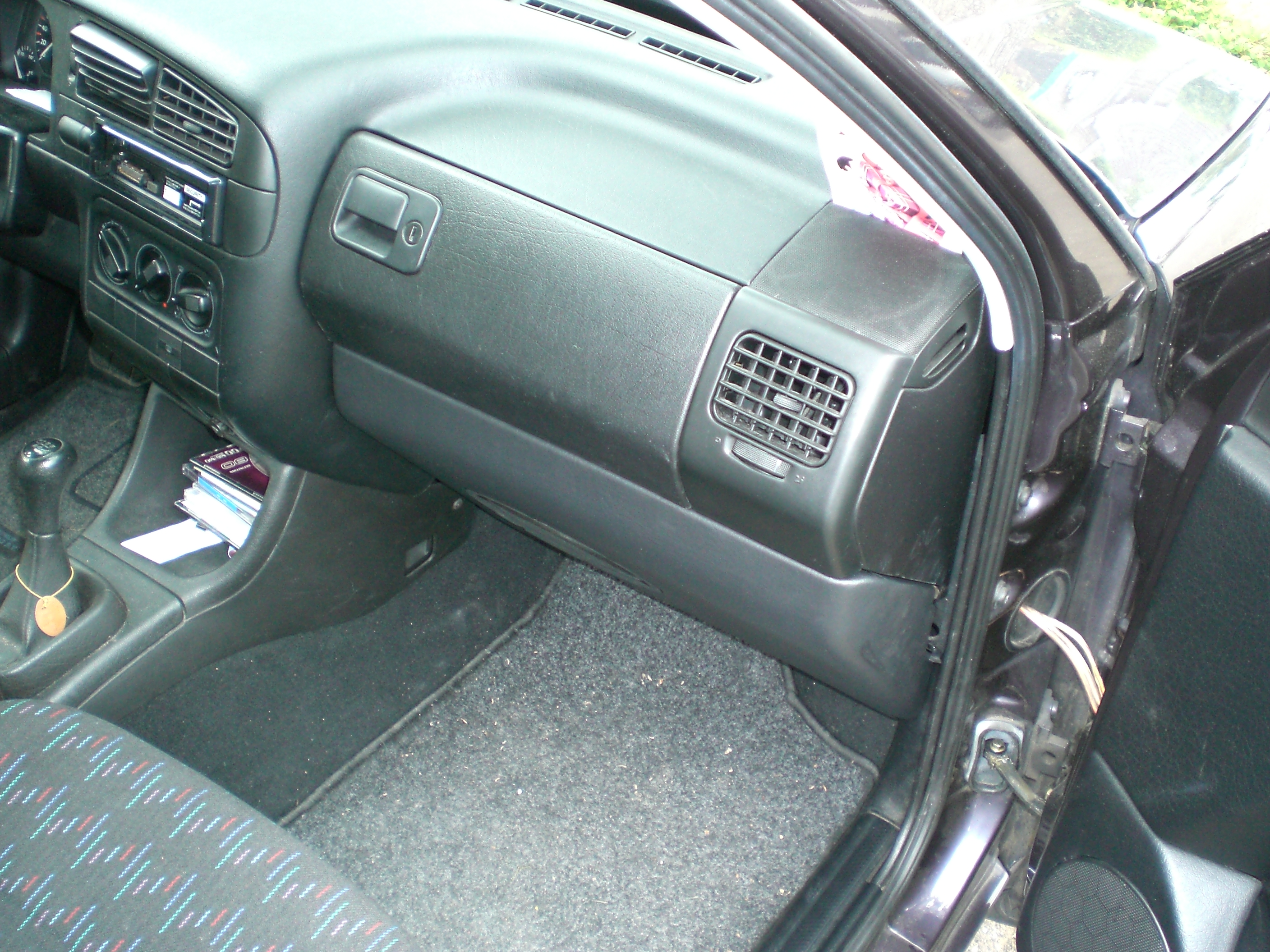

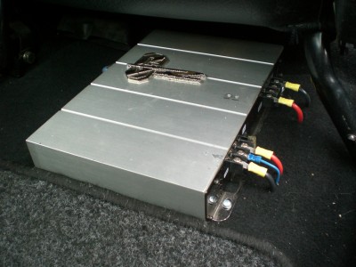

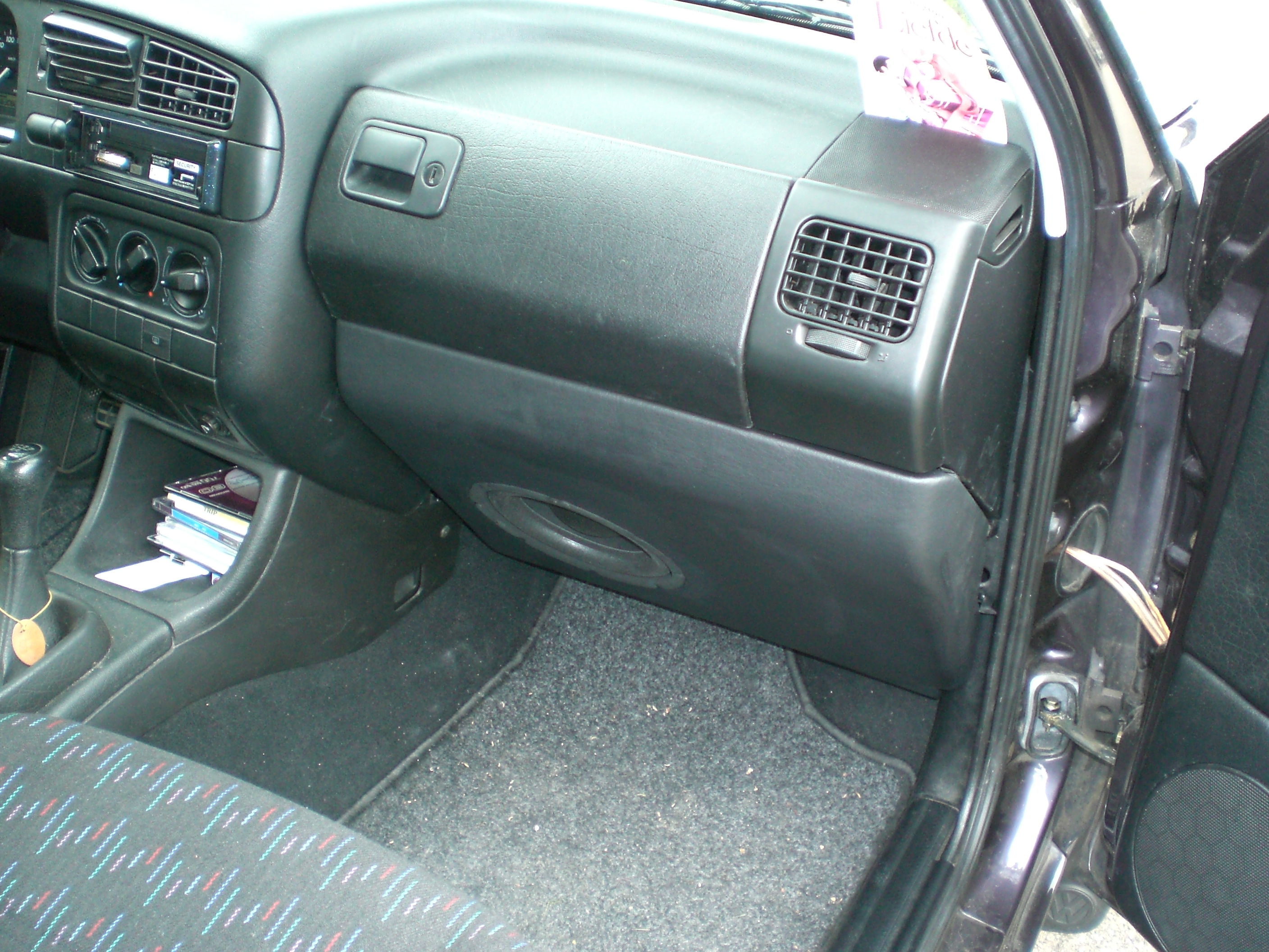

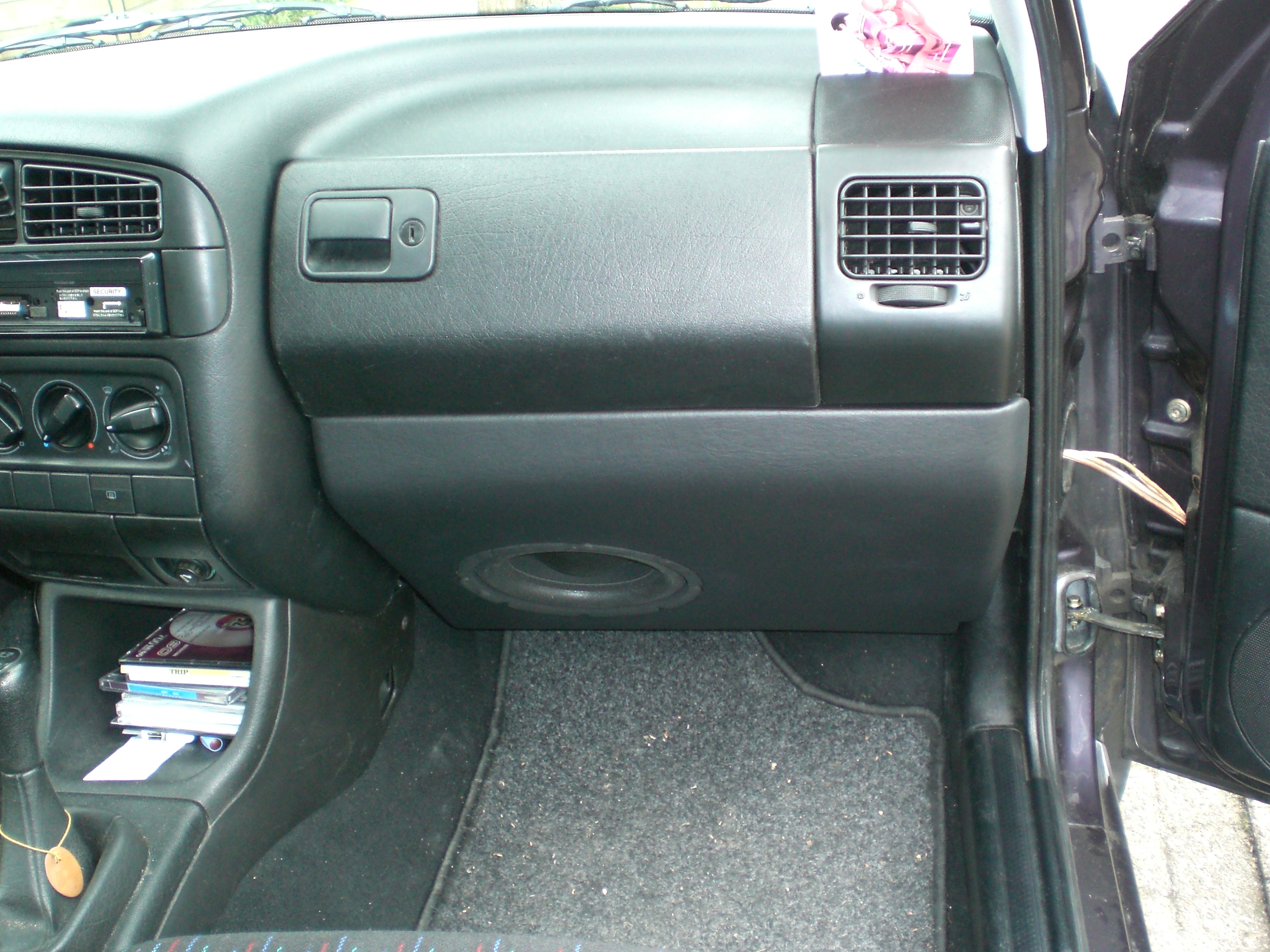

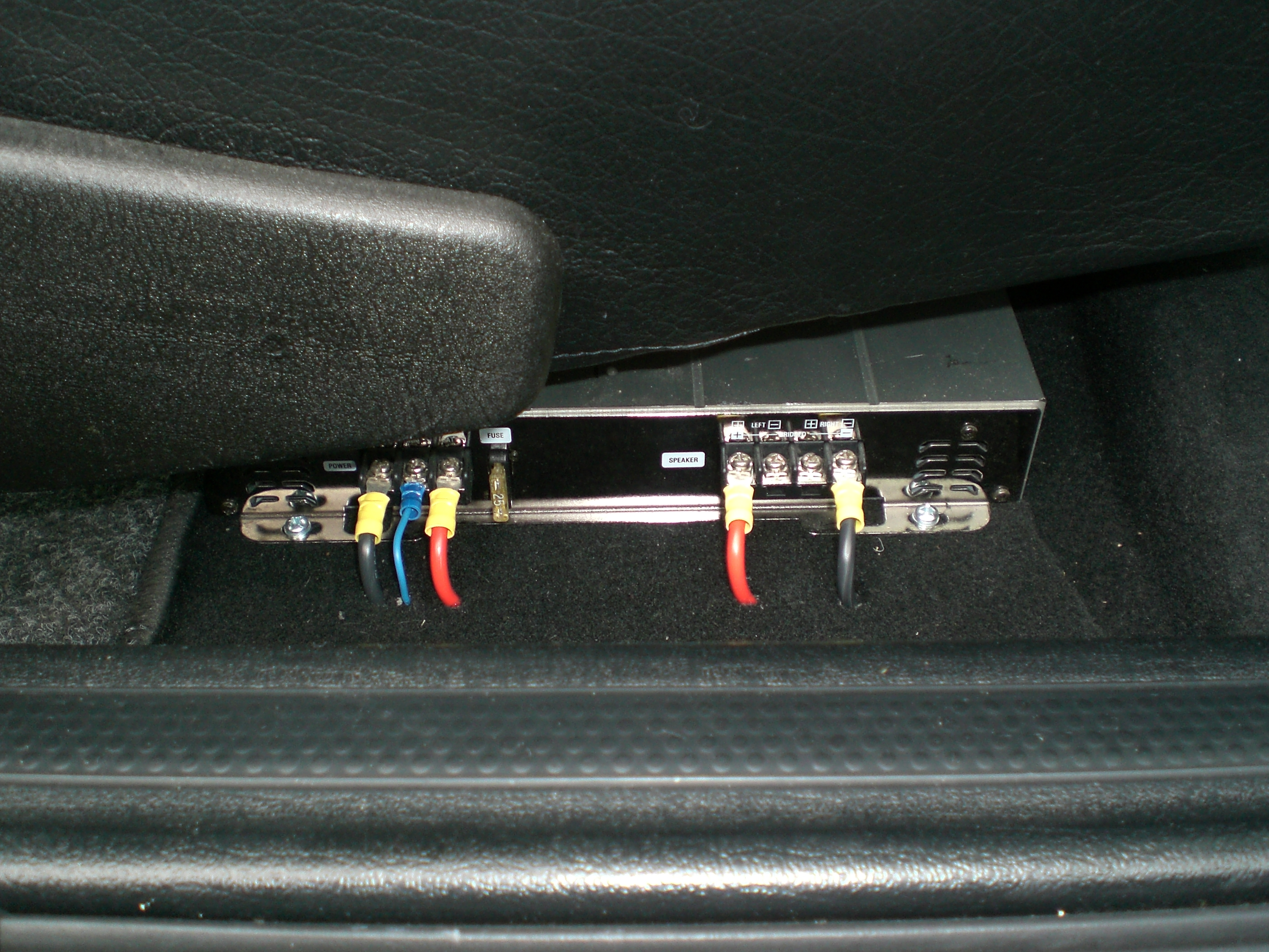

Gisteren lekker een middagje bezig geweest. Eerst ben ik begonnen om de versterker aan te sluiten. Ik heb hem onder de passagiersstoel geplaatst. Zo kan ik er ten aller tijde bij en ik heb mijn gehele kattebak nog tot mijn beschikking. Hoef ik er ook niet over in te zitten als ik een keer iets wil vervoeren. Kabels zijn allemaal netjes uit het zicht weg gewerkt. Het enige wat je ziet is hetgeen van de foto. (wel lastig trouwens om iets dergelijks duidelijk op de foto te krijgen. in het echt lijkt het anders). Toen deze klus geklaard was, ben ik de kast gaan inbouwen. Pittig klusje, maar naar behoren gelukt. De driver heb ik als laatste gemonteerd, omdat dit weer wat kilo-tjes scheelde. Gauw radio op gehaald en .......... lekkers dreun vrije bas. Tjemug wat was ik blij. Nu alleen nog een kleine resonantie weg zien te krijgen in het dashboard.
Zie hier het eindresultaat.
Ik heb er ook een foto bij gedaan waar het "vakje" op staat welke is komen te vervallen.
M.v.g.
Chris
MarcoSQ
Berichten: 1106
Locatie: Mijdrecht
Bericht door MarcoSQ »
Zo hee, dat ziet er bijna standaard uit ! (En in dit geval is dat dus een compliment). Knap gedaan !

Heel mooi gedaan. Maar ik zou voor de zekerheid toch een afscherm roostertje voor de speaker doen.
Boerenterprise
Berichten: 522
Lid geworden op: di 27 jun 2006, 21:58
Locatie: Epe
Bericht door Boerenterprise »
Dat is ook nog de bedoeling, alleen ik ben er nog niet over uit wat ik er voor ga doen.

Prachtige integratie!

Ziet er zeker net uit, originele plaats ook!
