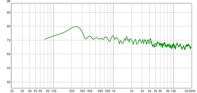

Vierde orde en dan nog zo veel troep op -20dB?
Nog een keer: als je met alle drivers spelend gaat meten dan pak je de andere drivers mee, ook close range. Het is 1 cm tov 20cm. Dan krijg je geen grote discriminatie en is het meten van een steile filterhelling onmogelijk.
Ik verkoop hier geen apekool, ik heb hier ervaring mee. Dus je gaat op die manier meten nooit de 4de orde respons op de mid zien. Dat lukt pas als de woofer en tweeter worden losgekoppeld. Idem dito voor de woofer, een zuivere meting vraagt om loskoppelen van mid en tweeter.
1 vs 20 cm is een verschil van meer dan 24 dB. Dus dan kun je echt wel wat zien.
Mij lijkt het niet dat die middome echt een 4e orde highpass heeft.
Ik moet eerlijk zeggen dat deze metingen zijn gedaan door een leek in Frankrijk, dus ik weet niet zeker of hij precies heeft gedaan wat ik vroeg.
Er zijn ook metingen van deze luidsprekers (en dan echt van deze twee, ze beweren dat ze elke speaker meten en die meting opslaan) die door ATC zijn gedaan en die zien er veel beter uit. https://gearspace.com/board/studio-buil ... rs-45.html
Je gaat bijna denken dat hier iets mee mis is, maar dan is wel aan beide speakers hetzelfde mis.
Als het zo zit dan vind ik het best wel jammer van deze hele discussie, gebaseerd op de metingen van een leek. Hier op ZBA zijn voldoende mensen die het beter kunnen doen zo dunkt me. Vooralsnog is er niet voldoende basis om de speakers van een defect te verdenken.

Ik vind de metingen er prima uitzien.
De bult die je ziet is een ruimte probleem.
Bij de woofer nearfield meting zie je de bult niet.
En wat Jeroen al meerdere keren gezegd heeft bij de nearfield mid meting neem je de woofer ook mee ondanks dat het op 1 cm gemeten is.
Rob

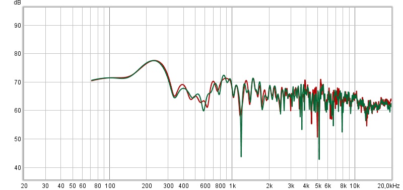

Als je de luidspreker buiten meet en je bekijkt de impulse response kun je zien waar er reflecties optreden en die weggaten.
En als de luidspreker flushmounted in een verder lege ruimte wordt gemeten kun je hetzelfde doen.
Hier dus twee metingen die quasi anechoic zijn, binnen en buiten
Die gekke bult is aardig hardnekkig.
Maar vertel me nu maar dat het een ruimteprobleem is en dat die meting helemaal te gek is. Dat zeggen ze op Gearslutz ook :-).
Bedoel je dat je een tijdsvenster hebt gebruikt? Dat kan ook wat hobbels oplever in het laag, al lijkt 8 dB me daar te veel voor.
http://www.tonmeister.ca/wordpress/2016 ... -the-cube/
Kan het zijn dat er iets van van een equalizer aan stond om te corrigeren voor de luisterruimte?
Ik ben me bewust van de effecten van digital truncation, Chocomel.
Het is een actief apparaat dus er kan van alles, maar de fabrikant heeft, zoals je hierboven kunt zien, ook een meting geleverd die de staat van de speaker weergeeft en die ziet er heel anders uit dan deze metingen.

Ik blijf bij mijn mening de nearfield woofer meting toont geen bult.
Als je naar een speaker luistert met zo'n bult kleurt hij als de ziekte en zal het niet prettig luisteren zijn in wat voor ruimte dan ook.
Een goede meting is in een grote dode kamer en onder alle hoeken oplopend met 5 graden te meten.
Dan pas kun je iets zeggen over de frequentie karakteristiek van de speaker en de power response.
Rob
Walt schreef:
Als deze persoon niet een bewezen track record heeft voor correcte luidspreker metingen, zou ik eerder geneigd zijn de meting niet te vertrouwen, onder de 300hz betrouwbaar meten is namelijk erg lastig, je moet precies weten wat je aan het doen bent. Is deze bult ook gehoormatig geconstateerd?
Als je een microfoon op de as voor een luidspreker zet, zowel binnen als buiten, zie je toch wat er gebeurt?
En door de impulse resonse te bekijken en een tijdvenster te gebruiken zie je wanneer je geen direct geluid meer hebt maar reflecties aan het meenemen bent en wat daarvan de consequentie in het frequentiedomein is.
Het probleem is nu juist dat als je er een microfoon voor zet, in een meetopstelling met de 3-weg monitor op een standaard, dat je zowel binnen als buiten de vloer reflectie mee meet. Die zit nu juist in het probleem gebied. De close range metingen geven geen problemen weer. Dus wil de goegemeente hier, die ervaring met meten heeft, weten hoe er precies gemeten is.
