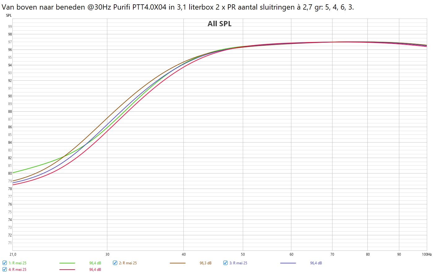

Ik heb steeds meer ringen van 2,7 gram geplaatst op mijn twee PR's voor de Purifi PTT4.0X04 en met de microfoon in de box dit gemeten:
Dus 5 x 2,7 = 13,5 gram erbij was optimaal. Op een druilerige zondagmiddag wil ik nog wel eens finetunen met kleinere ringen. Purifi gaf iets van 30 gram extra aan, uit het hoofd want dat advies is nu van de site gehaald. Terecht zou ik zeggen. Dit 3,3 liter boxje heeft zo gemeten een F-3dB van 39 Hz en een f-10dB van 30 Hz. Het verschil is niet groot tussen 3, 4, 5 en 6 ringen. Met minder intern volume verwacht ik dat ik de weergave bij 50Hz nog wel 0,5 dB omhoog kan stuwen, ten koste van die van 30 Hz (hogere Q), maar dat kan ik niet zomaar proberen.

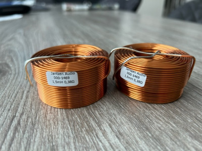

Hier een foto van de status van het project. Zoals gezegd, het is nog allemaal zwaar in de prototype-fase.
Net de spoelen vervangen. Er zat een kleine kernspoel in de laagdoorlaat, vervangen door onderstaande exemplaren:
De lagere stemmen lijken minder 'korrelig' (if that makes sense). Wat ook wel merkbaar was, was dat de fases van de drivers niet helemaal meer overeenkwamen. Door een parallelweerstand in de hoogsectie aan te passen is dat dan weer op elkaar af te stemmen. Dat is in Vituixcad ook goed te zien. Ik heb dit deel van het filter zo opgezet dat ik makkelijk deze weerstand kan vervangen.

Mooi! Interessant dat faseverschil. Hoe ziet dat er uit?
Ik vond het verschil tussen lucht- en gewone kernspoel opvallend, vooral bij pianomuziek, de multitonetest bij uitstek. Het midden klaart op, je kunt eindelijk genieten van het heldere midden van de Purifi's!

Het verschil tov de kernspoel is goed hoorbaar, het mid knapt er inderdaad goed van op.
Vwb het faseverschil moet ik mezelf enigzins corrigeren. In Vituixcad stond de seriespoel met een lage weerstand (0,02 ohm). Ik heb daar nu de werkelijke waarde van de nieuwe spoel in gezet. 0.38 ohm. Je ziet dan direct de fase flink verspringen. Maar de spoel die er in zat had een iets hogere weerstand (0.45 ohm). Ik had in de beginsituatie ook nog niet de sweetspot dus.
Na het plaatsen van de nieuwe seriespoel heb ik verschillende weerstandwaardes in de hoogsectie aangepast en met 3.6 ohm (ipv 2.2) in de parallelsectie heb ik denk ik de sweetspot gevonden. En dat maakt toch een behoorlijk verschil in detail. Met de nieuwe spoel en het verder finetunen is toch een behoorlijke stap vooruit gedaan.
Ik zit nu al een uurtje of wat onafgebroken te luisteren. Ik merk dat als de boel begint te kloppen ik langer blijf luisteren, dus ik zit op het goede spoor vooralsnog.
