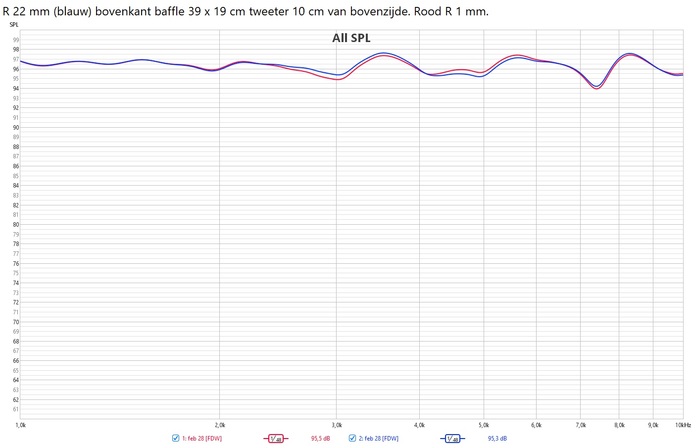

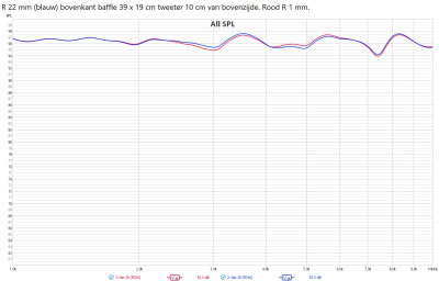

Voorbeeld: in blauw de karakteristiek van een box 38 x 19 (HxB) met de bovenste rand van een baffle afgerond met straal 22 mm. Een tweeter zit daar 11 cm onder. Het sterkste effect vergeleken met een rechte hoek (rood) is rond 2800 en 4800 Hz, dus golflengtes rond de 12,5 en 6,5 cm. Dat is dus niet door de afrondingsstraal bepaald, maar door het looptijdverschil tussen rechtstreekse golf van de tweeter en de vertraagde vanaf de hoek. Het looptijdverschil varieert door de variabele afstand van tweeterdome tot de rand en het effect varieert omdat de geluidsdruk van de randgolf afneemt bij grotere afstand tot de tweeter, zoals besproken. Een en ander zorgt bij een scherpe rand voor uitdoving rond de 2800 Hz en versterking rond de 4800 Hz, blijkt uit de meting.

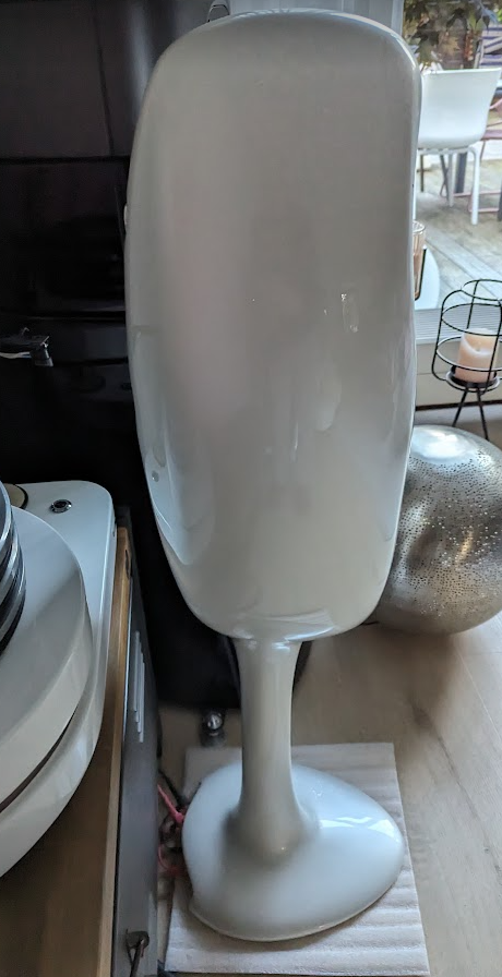

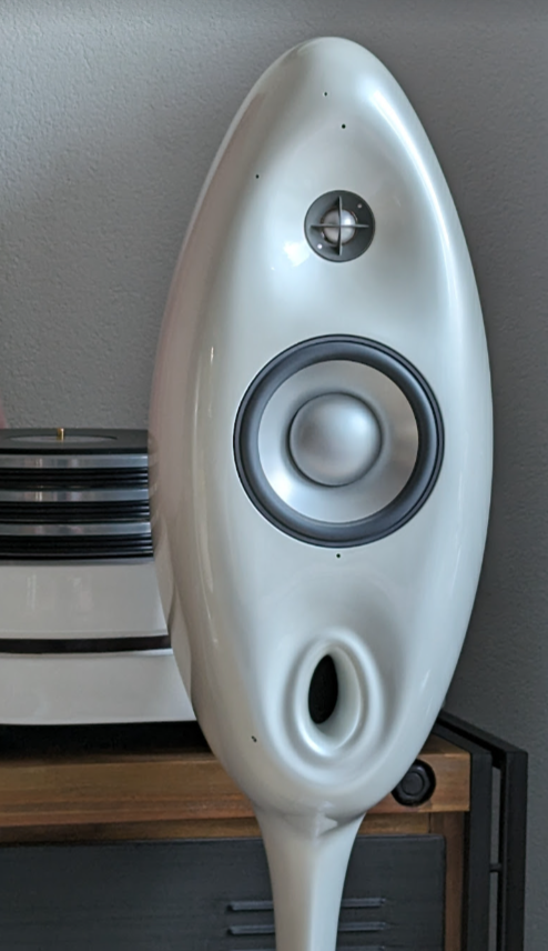

Dan wel leuk dat ik vanavond heb zitten luisteren naar een stel Vivid 1.5, gaf een heel mooi los beeld van het geluid.
Juist ook maar gekeken naar de achterkant. :D
Daar mag je nieuw een heel aardig bedrag voor neerleggen.

hannesie schreef: wo 05 jun 2024, 22:58
vivid 1.5.pngDan wel leuk dat ik vanavond heb zitten luisteren naar een stel Vivid 1.5, gaf een heel mooi los beeld van het geluid.
Nu ben ik al niet gek op baspoorten, maar deze uitvoering is wel erg 'bijzonder'.
Berichten: 36774
Re: Monitor met Purifi 5.25 en Bliesma T25B - Hoe filter ik dit?
satefan schreef: do 06 jun 2024, 8:27
Het is i.i.g. geen IJtunnel :shock:
Berichten: 4375
Ik vind de vorm ook zwaar k*t.
satefan
Berichten: 4124
Bericht door satefan »
Ik zou deze willen omdopen tot Vivid Flamoestiek oid.

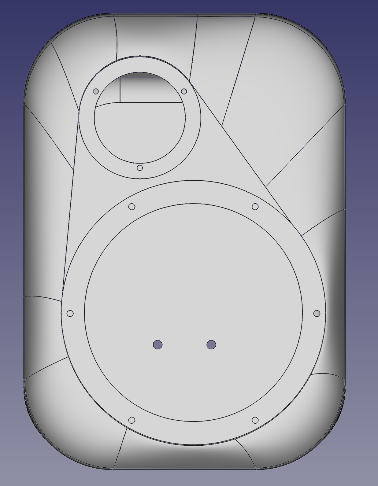

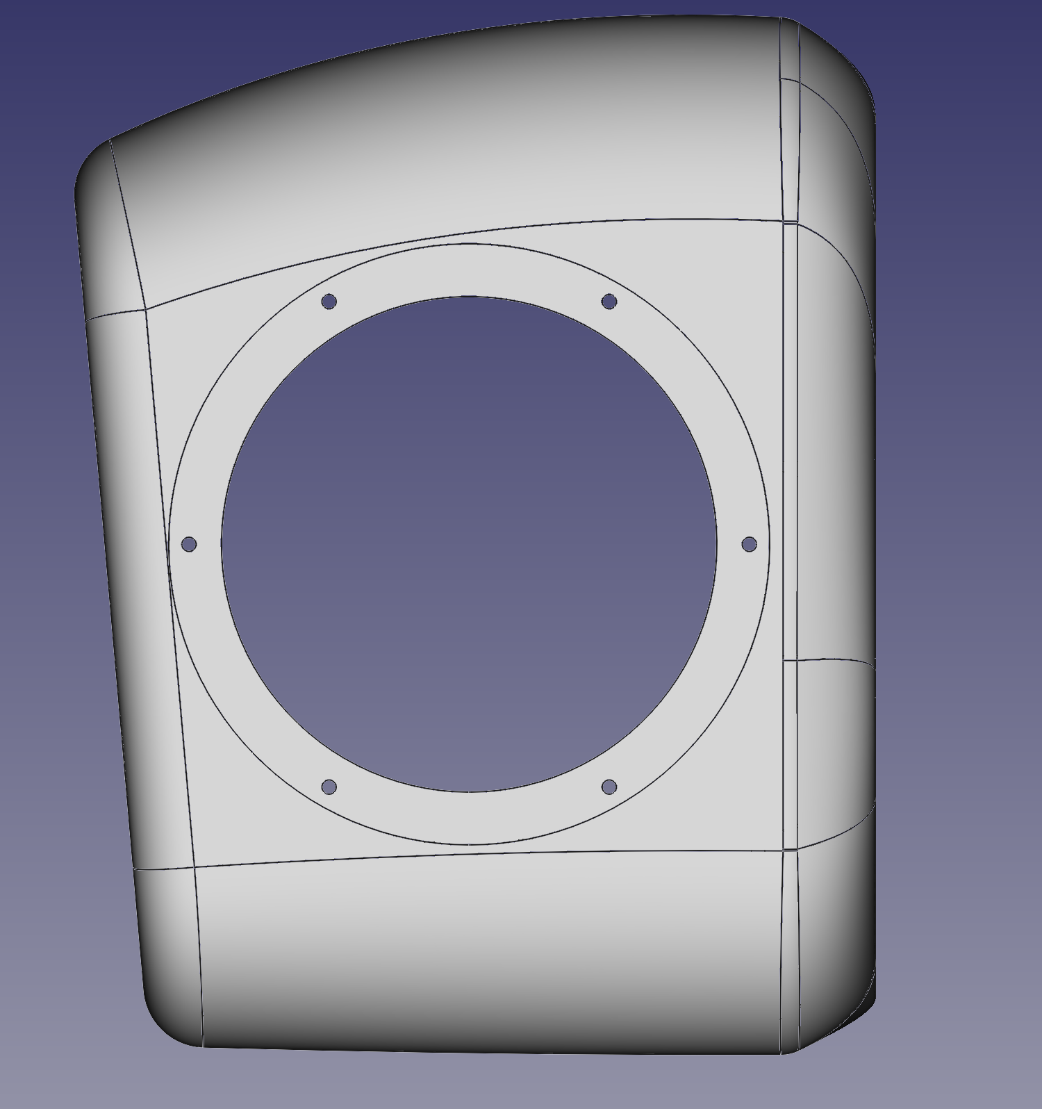

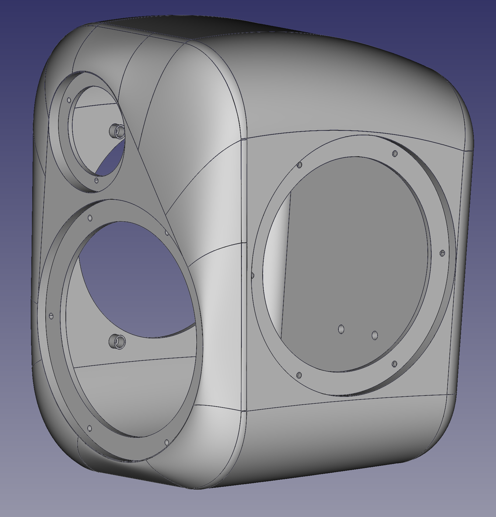

Ik heb nog wat zitten klooien, en kom ongeveer hierop uit. Afhankelijk van de metingen aan de proefkastjes hier (of tweeter in of uit het midden zin heeft) ga ik deze volgende week eens printen.
Ik vind dit wel een aardige vorm tussen een traditionele (bookshelf) speaker, met voldoende afrondingen, en estetisch goed te doen.
Satefan
Ronkel
Berichten: 2182
Bericht door Ronkel »
Dat zijn best grote objecten om te printen. Laat je dat ergens doen, print je in delen of heb je zelf iets dat zo groot kan printen?
satefan
Berichten: 4124
Ik print dit in delen, en dan lijmen. Als ik helemaal tevreden ben (ooit) dan laat ik het printen mbv MjF printtechniek (Nylon). Dan zijn alle wanden solide en is alles helemaal uit 1 stuk. Er komt ook nog een bracing in het finale model, maar om de printtijd nog wat te beperken doe ik dat nu niet.

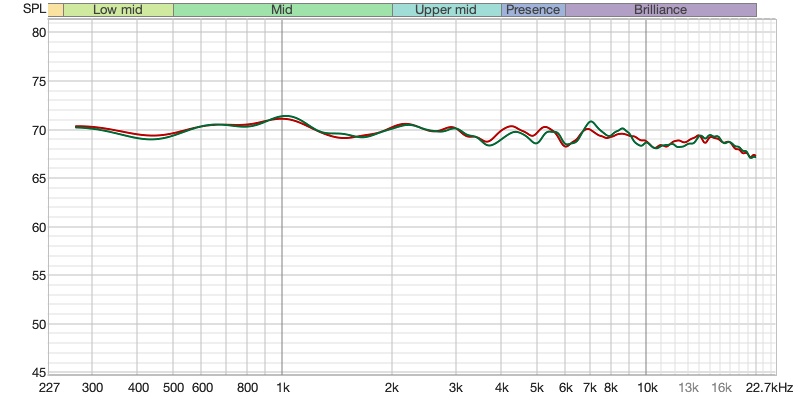

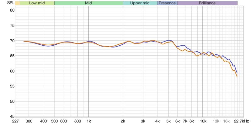

Hier de metingen aan dezelfde speakers, zelfde filter maar 1 kast heeft de tweeter in het midden, de andere een cm of 3 uit het lood.
Eerste gemeten op de as:
Hier zie je dat op de as, met de tweeter iets uit het lood (rode lijn) op 4400, 7000 en 12500 Hertz een dB (ongeveer) verschilt.
Nu gemeten onder 30 graden:
Hier zie je dat over het algemeen de speaker met de tweeter in het midden de energie ietsje beter vasthoud (blauwe lijn) vanaf 4200hz en up.
De vraag is nu of de speaker nog meer uit het midden plaatsen deze verschillen gaat vergroten, of juist verkleinen. Dat ga ik proberen te simuleren.
