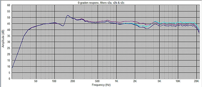

De verschillen tussen de filters: Bij filter v2a komt het midgebied boven het laag en tophoog uit, de curve heeft een lichte bolling.
Bij v2b is dat al redelijk vlak getrokken.
Het verschil tussen de twee is vrij groot van 220Hz to 4000Hz, 0-2dB.
Overigens ziet de 30graden curve er veel beter uit, mooie dalende lijn van ca. 2dB/decade.

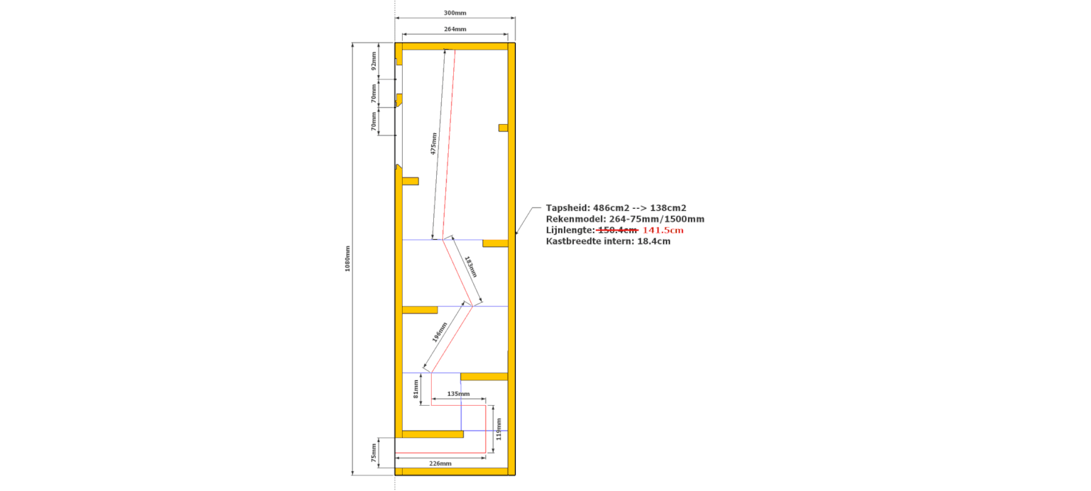

- Past beter in de huidige TL-lengte (effectief 1.6m, met de Wavecor moet de lijn 10cm ingekort worden)

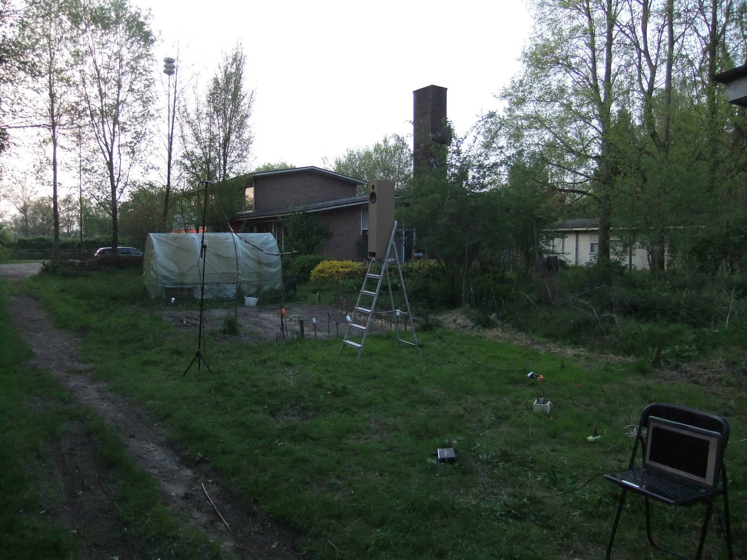

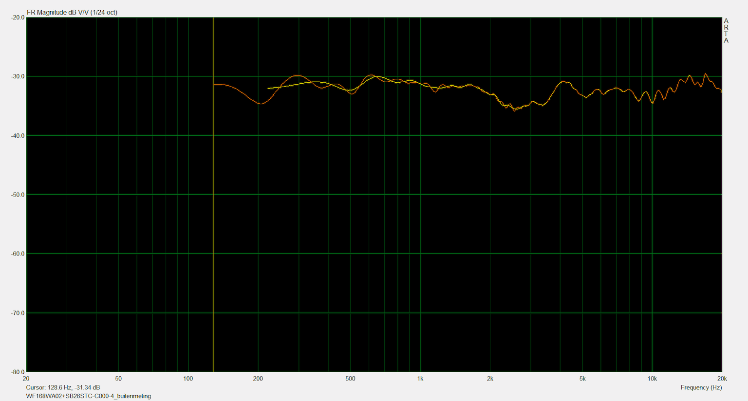

Hier zijn nog een paar plaatjes van de controlemeting buiten, onderzocht of de TL dip & piek in de praktijk ook zo zou manifesteren. Highend trap onder de speaker.
De terminus kwam daardoor 1.4m van de grond.
Mic tussen tweeter en woofer geplaatst, op 2.25m afstand.
Hierdoor is in principe reflectievrij te meten tot ca. 8ms = ca. 125Hz. Een kleine reflectie is in de meting gekomen, maar zichtbaar is dat de nare piek gewoon wegblijft.
Dit is trouwens een meting met de SB26 voor het hoog.

De huidige kast is iets te groot, waardoor er teveel output bij de terminus is en de bas wat losser klinkt.

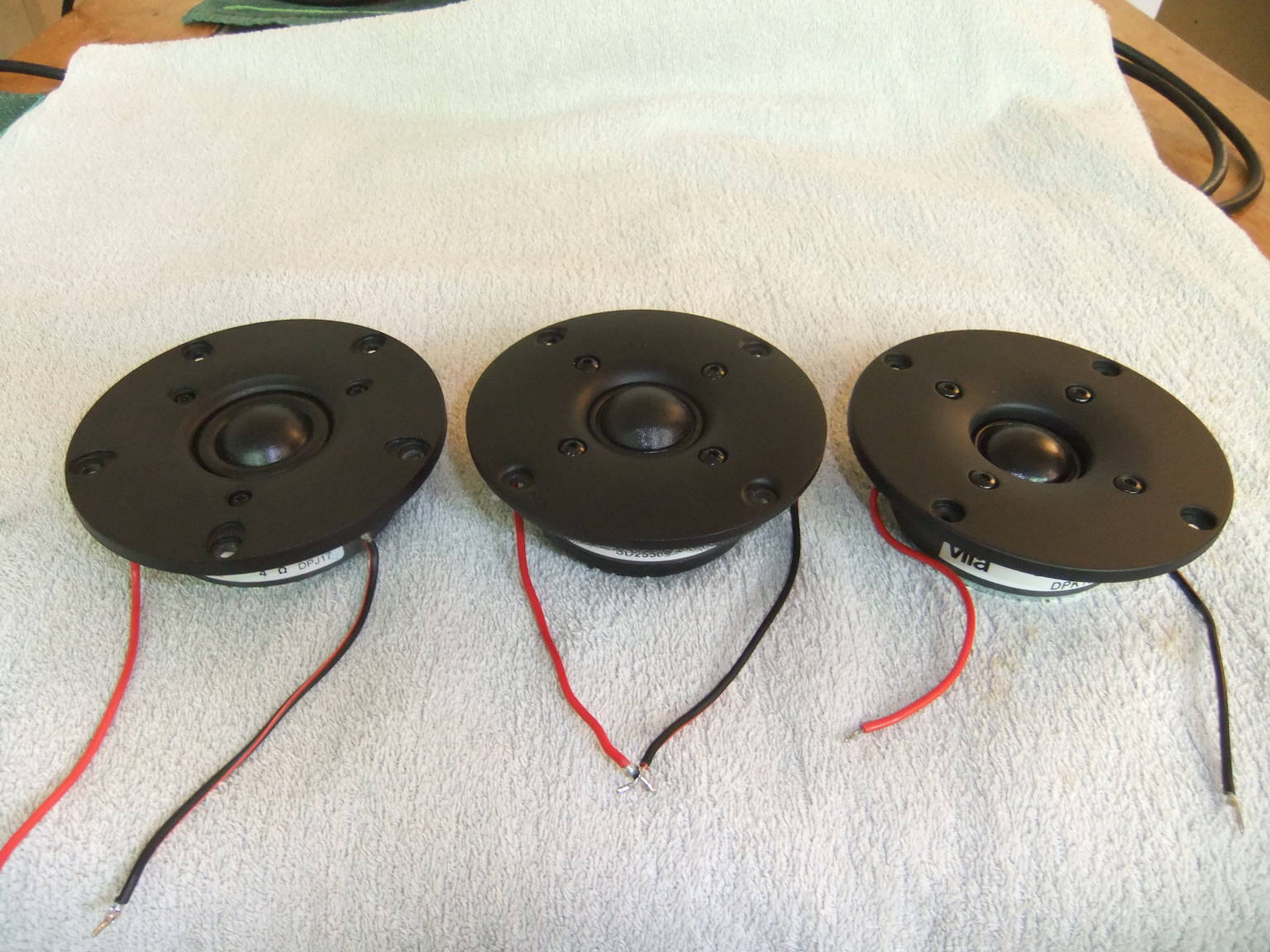

Deze foto heb ik gemaakt tijdens een tweeter 'shootout' van een kleine maand terug.
Links op de foto is de Vifa DX25TG09 en rechts de Vifa BC25TG15.
Ik had nog belooft mijn indrukken/ervaring daarvan te posten, dus hier komen ze:

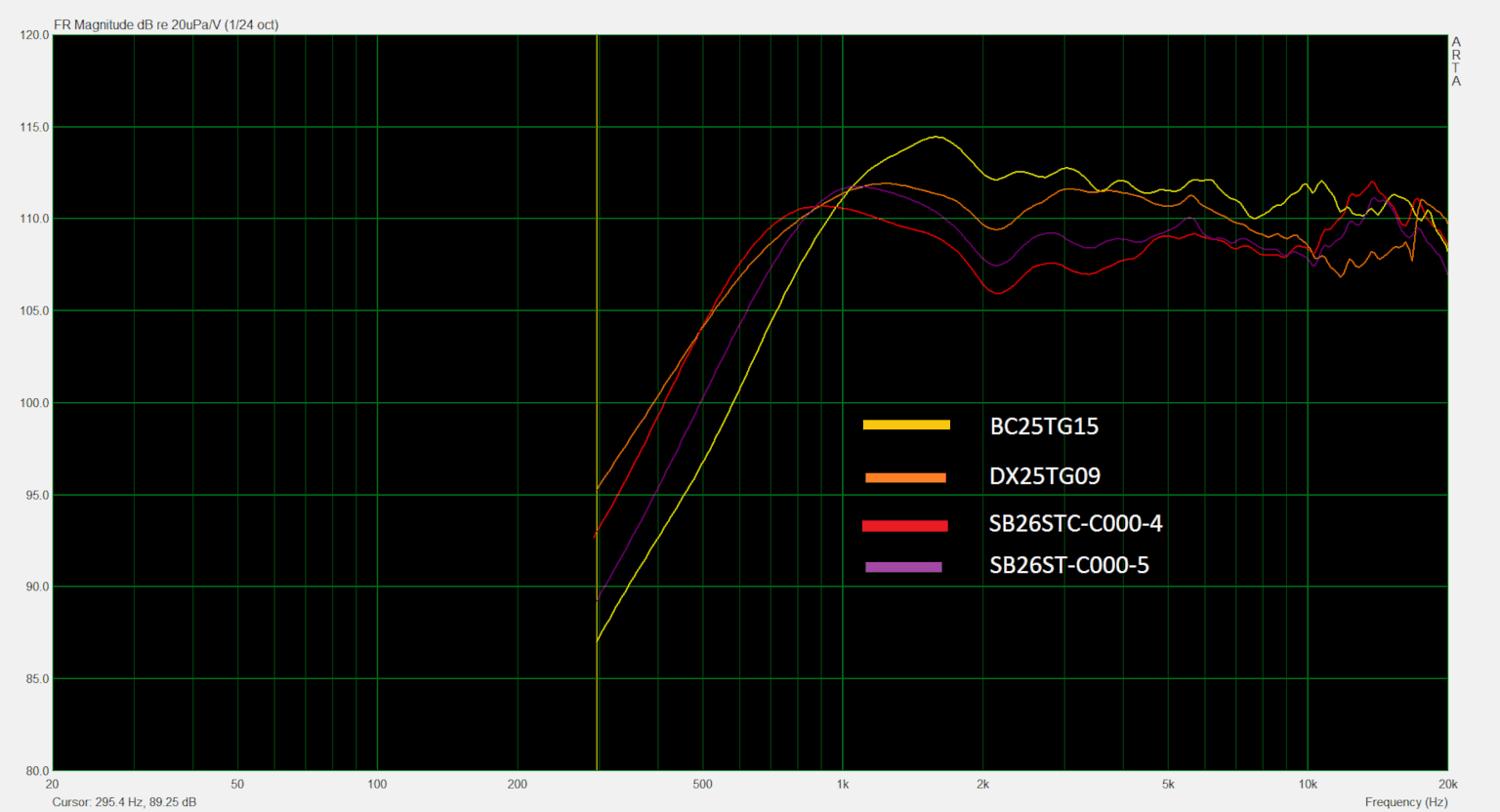

Vifa BC25TG15 (€19)
Mooi afgewerkt, weinig last van (kast)defracties, gedetailleerd, open en schoon geluid.
Vrij pittige tweeter ook (dynamisch?).
Wat mij erg stoorde aan deze tweeter is het onnatuurlijke/kille hoog.
Ik weet niet of dat aan het filter lag, maar piano en andere snaar instrumenten hadden een onnatuurlijke klank.
Het gaf sterk de indruk dat je naar een synthesizer zat te luisteren.
Verder heeft de tweeter inconsistentie problemen door het gebruikte ferrofluid.
Met een hoger overnamepunt >2500hz waarschijnlijk geen probleem en gezien de prijs ook niet echt iets om op af te rekenen.
Bovendien is het met een beetje handigheid ook wel te verhelpen.
Al met al een mooie tweeter, zeker voor een budget systeem.
Vifa DX25TG09 (€28)
Ik zal wel vloeken in de kerk, aangezien de meesten toch wel positief zijn over deze tweeter, maar ik ben eerlijk gezegd niet onder de indruk van de DX25.
Positief is dat de klank stressvrij en lekker laidback is.
Een tweeter die niet snel zal storen dus.
Aan andere kant mis ik een hoop transparantie en zit er een soort rauwigheid in het geluid.
Het klinkt verder niet zo verfijnd als een Seas H1147 of H1499.
Ok, het is geen eerlijke vergelijking, maar ook de BC25 deed het beter in dat opzicht.
Mogelijk dat de tweeter wat te tam afgesteld was, maar de rauwigheid heeft mij snel doen besluiten om voor een andere tweeter te gaan.
De Scanspeak versie doet het misschien beter, aangezien het motor ontwerp daarvan anders is dan de Vifa.
Voor dit project geen optie omdat €36 ruim boven het tweeterbudget is.
De afwerking is verder redelijk tot goed te noemen.
Een aanmerkingspunt is dat het membraan enigszins off-center zit, bij de ene tweeter wat meer dan de ander.
Klankmatig maakt het waarschijnlijk niet veel uit.
SB26STC-C000-4 (€27)
De afwerking is goed.
Ook hier zit het membraan enigzins off-center, maar niet zo sterk als bij de DX25.
Een plus is dat er al een pakking aan de achterkant zit in de vorm van sterk indrukbaar schuim.
Verder heeft deze tweeter ook een kortsluitring op de poolplaat en een achterkamer met een speciale deflector voor de backwave.
Klankmatig is de eerste indruk ' wauw', erg transparant en open geluid, lekker dynamisch ook.
Met name slagwerk vind ik persoonlijk heel realistisch en natuurlijk klinken.
Nadelen zijn wel dat de de tweeter opslingert rond de resonantiefrequentie en in het tophoog.
Vifa BC25TG15 (€19)
Vifa DX25TG09 (€28)
Van de 3 tweeters, heeft de SB26 ook het meeste last van de (kast)defracties.
Het zal dus geen gemakkelijke tweeter zijn om mee te werken en de nodige filteraandacht vragen.
Een kleine zorg is dat de sibilance wat teveel is, mogelijk ook hier een kwestie van goed filteren.
Kan goed meekomen met de H1147 of H1499, qua transparantie in ieder geval.
SB26ST-C000-5 (€23)
Niet op de foto, maar wel het noemen waard.
Het kleine broertje van de SB26STC-C000-4.
Tijdens het surfen in de webshop tegenaan gelopen.
Verschillen zijn het ontbreken van een kortsluitring op de poolplaat en een kleine achterkamer.
Verder is de tweeter gelijk aan zijn grotere broertje.
Klankmatig heeft het ook veel weg daarvan.
Slagwerk klinkt wel iets anders, ik mis een beetje het holle karakter. 'phets' klinkt meer als 'pets'.
Heeft verder een hogere resonantiefrequentie met een grotere impedantiepiek en vraagt dus extra aandacht bij het filteren.
Frequentierespons (tendens) is vergelijkbaar met de BC25.
n.b.
Alle tweeter zijn beluisterd in een filter met de WF168WA02.
De frequentierespons is zoveel mogelijk gelijk gehouden.
Groetjes, Chris

Dankje, ik weet niet of het knap is hoorwouter schreef:Wat ik knap vind is hoe je de tweeters zo goed hebt kunnen vergelijken en je bevindingen hebt kunnen duiden. Ik herken wat je schrijft over de DX25, ik was er aanvankelijk niet
kapot van toen deze net uit was en ik hem hoorde. Maar de prijs is nu lager (en er is foam op de poolkern geplaatst) en om eerlijk te zijn klonk het in het ontwerp van Walt
behoorlijk goed. Beter dan een fabrieks setje Chario Syntar met een Vifa D26 tweeter er in. Het ontbreken van 'lucht' en tophoog hebben we in Breda kort besproken, met een C
bypass over de serieweerstand is dit wellicht nog op te trekken?!
Heb jij ze vergeleken met een gelijke curve, dus ongeveer dezelfde SPL tot in het tophoog? Of liep de DX25 af/dan wel de SB in het tophoog op?
Als ik bijv. de verhalen over de klankverschillen tussen condensators lees dan krijg ik soms het idee dat ik een lompe houthakker ben.
Daar ben ik nog steeds niet over uit of ik nu wel of geen verschil in kan horen.
Kan liggen aan het bronmateriaal, ik luister voornamelijk naar drum&bass en pop.
Bij de shootout heb ik de 30graden curves zo veel mogelijk gelijk gehouden, daar overlappen de tweeters elkaar goed.
On-axis zijn de verschillen een stuk groter o.a. door de invloed van defracties.
Mogelijk dat ik de DX25 daarom wat te kort doe, ik heb niet gekeken of de powerrespons ook echt overeenkomt.
Daarnaast zijn er ook meerdere versies in omloop, het nieuwste model is de DX25TG59.
Die schijnt het wat beter te doen in het supersonische bereik.
On-axis, heeft de SB26 een piekje in het tophoog, waar de DX25TG juist een lichte dip heeft (10-15kHz).
Ook loopt de SB26 supersonisch ver door tot 40kHz met bijna volle output.
Dat kan dus goed verklaren waarom de SB26 zo lekker open klinkt.
Maar of dat ook de reden is voor het verschil in transparantie?
Dat ligt volgens mij meer aan de vervorming.

Hier is nog een dichtbij meting van de tweeters uit de shootout (ongefilterd).
Gemeten met 2.83Vrms op 10cm afstand.
Zelfs op deze afstand is de invloed van defracties goed te zien, in het gebied van 2-5kHz.
Voor de SB's was de tweeterverzinking te groot, dat is met tape gepatched en dus niet optimaal.

Deze week ben ik weer lekker achter de tekentafel gekropen
Aangezien de einddatum van de wedstrijd aardig in de buurt begint te komen, heb ik besloten om het bouwen van de 2e set testkasten uit te stellen.
Het is reuze interessant om te zien wat de verschillen tussen een fuzzy en klassieke TL zijn, maar die nieuwsgierigheid moet ik voor later bewaren.
Aanvankelijk heb ik geprobeerd om de SB17's ook in een (fuzzy)TL te stoppen.
Dat is helaas niet gelukt.
Een eerder probleem, namelijk dat dat de lengte van de lijn min of meer vast ligt met de gegeven hoogte, heeft zich weer voor gedaan.
Veel verder dan 1.5m gaat simpelweg niet met een tapsheid rond de 4:1 en 108cm kasthoogte.
De uiteindelijke afstemming komt dan rond de 39Hz te zitten, wat net te hoog is voor de SB17's (Qts= 0.4-0.45, fs= 38-39 Hz).
Het zullen dus klassieke TL's worden.
Om een goede inschatting te maken van de dimensionering voor de nieuwe kasten, heb ik nog eens goed gekeken naar de metingen en de simulatieprogramma's.
Een vraagstuk was of Hornresp ook rekening houdt met de beïnvloeding van de luchtsnelheid door de demping.
In de standaard window rekent deze met 343m/s, maar er is ook een speciaal wizzard gedeelte waar met demping in de lijn gesimuleerd kan worden.
Het is een vraag waar ik lange tijd geen antwoord op wist, o.a. omdat ik geen meetresultaten had.
(Het volgende betreft het wizzard gedeelte van Hornresp).
Wanneer gekeken wordt naar de output van de driver, dan is te zien dat de dip c.q. afstemming naar beneden schuift met het toevoegen van demping.
Dat suggereert dat de luchtsnelheid waarmee het programma rekent, lager moet zijn.
Maar bekijkt men vervolgens de output van de terminus, dan veranderd alleen de amplitude daarvan.
De voorzichtige conclusie is dan ook dat Hornresp alleen met 343m/s rekent en slechts een vorm van afronding/smoothing toepast.
Om er zeker van te zijn heb ik een aantal oude metingen van de terminus naast elkaar gelegd:
Gek genoeg heb ik er niet eerder bij stilgestaan dat het verschil van de sim en testkasten (3.4Hz) toch wel best groot is.
En wel eens verklaard kan worden doordat de werkelijke lijn veel korter is dan gedacht.
Wanneer ik de eerste stukken van de fuzzy TL testkast rechtdoor trek, kom ik op een lijnlengte uit van 141.5cm: De gemeten afstemming van 44.4Hz komt dan goed overeen met de Hornresp simulatie (zonder demping) waarbij de lijn ingekort is tot 1.4m.
Ik vermoed dus dat een fuzzy TL helemaal niet zo wazig is als HobbyHifi beweert, maar meer recht toe recht aan.
Door koppeling van de terminus met de vloer kruipt de afstemming wel richting de sim, waardoor het er aardig op lijkt.
Het is natuurlijk lastig om een conclusie te binden aan 1 testkast, maar het wijst erop dat de 1e shotten in de lijn minder hun werk doen.
Met dank nogmaals aan Andre met de opmerking over de effectiviteit van de schotten.
Dat heeft mij het duwtje gegeven om dit verder uit te pluizen
Een tweede vraagstuk was wat de werkelijke luchtsnelheid is in de lijn.
Ik heb daarvoor de terminus metingen van de lege kast & de kast met akotherm demping vergeleken.
Daarbij gelet op verschuiving van de grondtoon + harmonischen.
En vervolgens deze verschuiving omgerekend naar effectieve luchtsnelheid: Het is een hele grove curve met weinig meetpunen en bovendien niet van een klassieke TL.
Daarbij moet ook opgemerkt worden dat de terminus zich 10cm boven de grond bevond en mogelijk nog gekoppeld is met de vloer.
Maar ik hoop hiermee toch een goed uitgangspunt te hebben voor de uiteindelijke afstemming.
Des te meer omdat ik eventueel een IHA wil toe passen in de nieuwe kasten.

Inmiddels heb ik een eerste opzet van de tekening klaar.
Waar ik alleen mee tob is de vraag of een IHA akoestisch transparant is rond de afstemfrequentie van de lijn.
M.a.w. doet het volume / doorsnede van de IHA gewoon mee?
Volgens de simulatie wel, maar of dat in de praktijk ook zo is..
