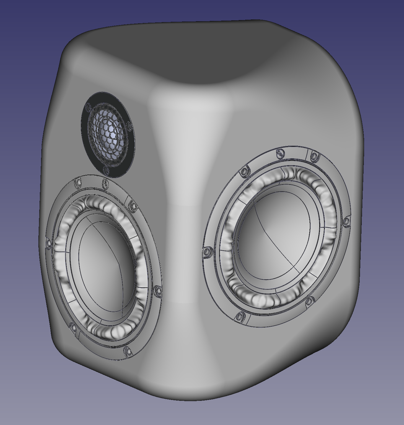

Na overleg met Wouter, en het doen van simulaties aan zijn kant is de conclusie dat de 5.25" van Purifi, in combi met 2 PR's een volume van 4.1 liter nodig heeft. Staat ook vermeld op de website van Purifi, maar goed om te zien dat Wouter hier ook op uit komt.
Kastje mag dus kleiner, en zo geschiedde. Opnieuw in de digitale tekenpen geklommen en met Freecad weer lekker aan het fröbelen geweest:
Dit kastje komt neer op een liter of 7, maar de driver moet er nog af, en ik ga nog bracing toevoegen zodat ik in de buurt van die 4.1 liter ga komen.
De 3D printer loopt, de PR's zijn onderweg dus hoop ergens van t weekend de boel in elkaar te kunnen zetten. Dan eerst even actief aansturen en wat metingen doen (zonder filters), en dan kan het passief filterontwerpen echt gaan beginnen.

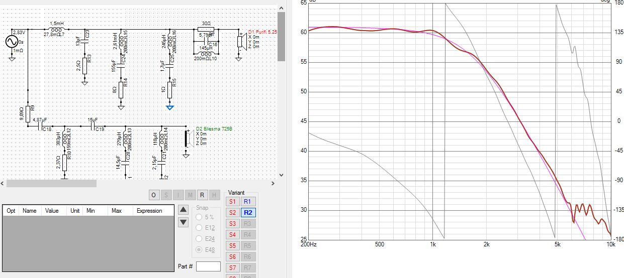

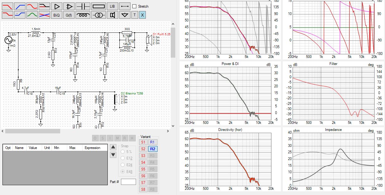

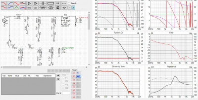

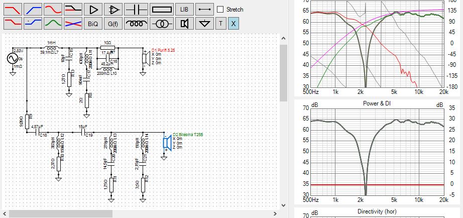

Afgelopen weken heb ik met VituixCAD zitten pielen/frobelen om het passief filter te ontwerpen. Ik weet niet veel van deze materie, een en ander is voor mij nog een beetje een 'black box'. Grofweg weet ik wel hoe eea werkt, maar precies snappen aan welke knop je kunt draaien en welk resultaat je daar dan uit kan halen is nog een (flinke) leercurve. Dit is het resultaat in VituixCAD:
En met de tweeter inverted:

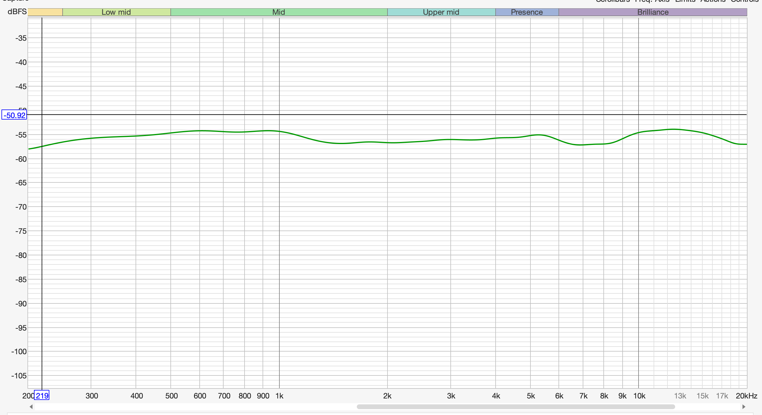

De akoestische meting geeft het volgende resultaat:
Voor een eerste poging ben ik hier niet ontevreden over, en het klinkt ook heel behoorlijk. Als ik de tweeter ompool dan krijg ik bij lange na niet zo'n mooie dip als in de simulatie. Hier moet ik nog even goed naar kijken.
De eerste condensator in de hoogdoorlaat heeft de grootste invloed op de fase lijkt het op (althans, als ik daaraan iets wijzig in VituixCAD). Ik heb wat verschillende waarden liggen, daar ga ik van de week nog eens mee pielen.

Gaat toch best goed. Je hebt wel nogal wat LCRren gebruikt om mij niet duidelijke redenen. En je lijkt de baffle step niet helemaal te hebben gecorrigeerd, is dat bewust?

Ja, het gaat heel aardig. De lcr-en zijn er om wat bultjes plat te slaan. Als ik de tweeter omlool
Dan is er nagenoeg geen dip (3 dB of zo), daar is nog wel wat werk aan de winkel. De bafflestep moet er ook nog bij idd. Hoe pak ik dat t beste aan?
Re: Purifi 5.25 en Bliesma T25B - Hoe filter ik dit?
Ik wek het liefste met de opzet zoals die ook in mijn white monitor (onderschrift) zit, met een afgestemde kring op de eerste bult. Vaak kiezen mensen voor een grote seriespoel. Dat haalt wel het gebied rond 500Hz te ver omlaag naar mijn smaak.

Thanks. Ik ga daar mee aan de slag. Ik heb de dsp nu alleen als voorversterker, dus kan makkelijk de bafflestep even plat slaan om het gehoormatig te beoordelen. Daarna kan ik het met passieve componenten implementeren.

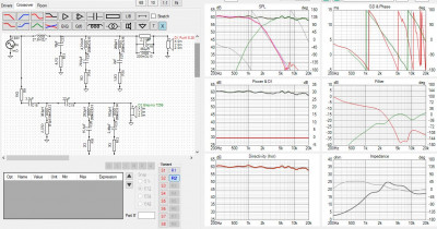

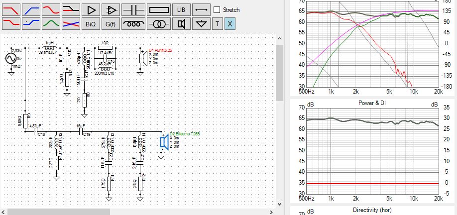

Bericht door satefan »
Dit is een 3e orde LP op 1800hz. Ik heb met de Purifi 5.25 2 resonantie-pieken te temmen, maar dan kom ik hierop uit. Dit is met bafflestep-correctie en correcties op 5200 en 7800 Hz.
Grt
Goed bezig, deze volgt heel netjes de doelcurve. Let wel op de impedantie van het geheel.

Hoe hoog waren die pieken zonder correctie?

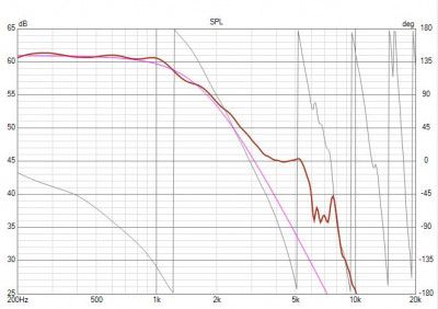

satefan
Berichten: 4124
Hier kun je de impedantie zien. Is dit wat?
satefan
Berichten: 4124
pappaleo schreef: ma 20 mei 2024, 10:58
Zonder correcties.
Berichten: 12415
Ik zou de hoorbaarheid van die piekjes wel vergelijken met de invloed van 2 LCR kringen.
Ik beweer niet dat het een of het ander beter is, maar de moeite om het te vergelijken zou ik wel nemen.
De impedantie verloopt OK, dit is de 4Ω-versie neem ik aan. Die kringen zijn waarschijnlijk wel nuttig (de invloed van de kringen lijkt mij hier dat de lowpassfunctie beter verloopt). Ik zou wel een burst decay plot van de close range meting op de gefilterde en ongefilterde unit maken en die vergelijken al dan niet met de LCR-kringen. Het blijft immers (vrijwel) een minimum-fasesysteem, zo'n luidspreker.

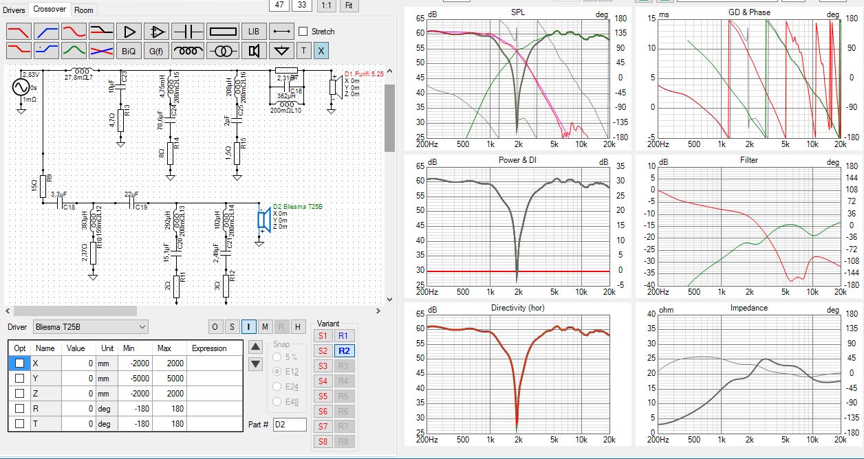

Nog even met de Bliesma er bij zitten vogelen. Dit lijkt me heel prima om op uit te komen uiteindelijk.

satefan schreef: zo 19 mei 2024, 20:52
Groet,
Satefan
Welke microfoon heb je?
Wat is de ruisvloer ?(dus zonder signaal)
Wat je kunt proberen is de microfoon tussen de woofer en tweeter zetten op bijv 50cm of 1 meter dan tweeter meten dan woofer meten en als laatste woofer en tweeter samen meten.
De woofer en tweeter importeren in Vituixcad en de woofer/tweeter meting als referentie instellen.
Dan moeten de 2 losse units zonder filter dus overeenkomen met de referentie.
Is dit niet zo moet je met de Delay spelen tot het klopt en dan pas gaan simuleren.
En als je de microfoon laat staan en je bouwt het filter kun je de som ook weer inladen als referentie en dat moet kloppen.
Rob
