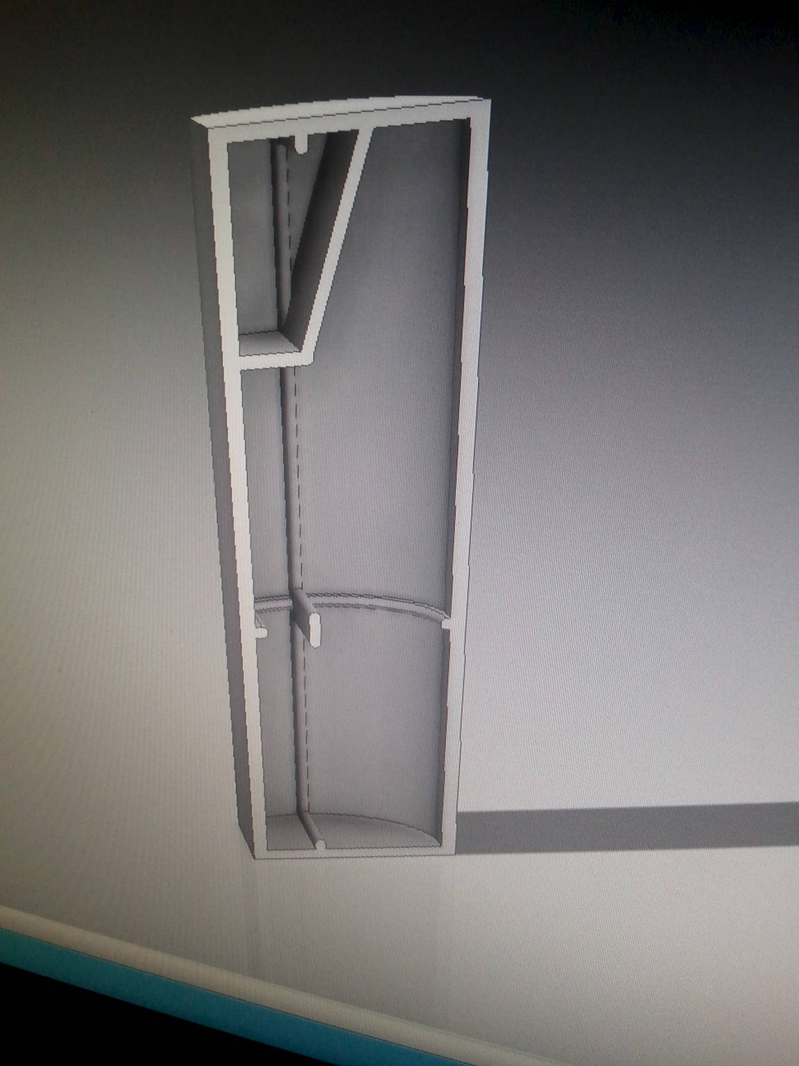

Doorsnede foto
Doorsnede foto

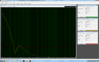

frequentieplots
frequentieplots

Heb je nou een foto gemaakt van je scherm?? :rofl:

Je hebt een bult vlak voor je woofer afvalt , maak de poort iets langer deze afstemming is niet lekker .
Je kan de poort langer maken , dan kan het laag eerder afvallen maar ook dieper doorlopen , dat is niet erg jehebt speaker in een kamer dus ook roomgain .

Eh, wacht daar maar mee. De passieve filters zijn nog niet toegevoegd. Daardoor verandert het ten gunste van deze curves

Vinculum: ctrl+printscreen is veel makkelijker O:)
Bas: als ik de poort lager afstem en de curve loopt dus al af, dan is dat geen probleem door de room gain?
Wouter, ik snap je opmerking niet.

Wouter heeft gelijk. De laagafstemming wordt beïnvloed door de elektrische laagdoorlaat van het wisselfilter. Zowel door de reële weerstand als door de complexe impedantie van de schakeling.

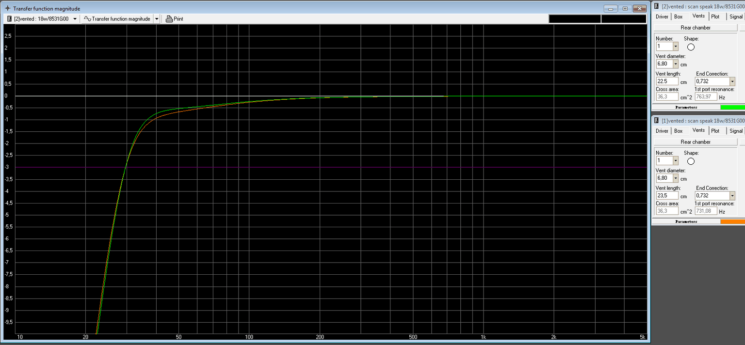

Hou de poort maar op de berekende lengte. Goede kans dat de uiteindelijke afstemming lager uitvalt dan je hebt berekend, poortlengtecorrecties worden maar zelden helemaal correct meeberekend. De invloed van het filter daarmee gecombineerd kan je best aardig uitkomen. Wil je het beter, dan zul je moeten meten.

Je kan hem gewoon iets kleiner bouwen zonder problemen, en na voltooien ervan met de lengte van de poort spelen wat in jouw ruimte het lekkerste klinkt .

Bijgaand 2 plots van beter afstemmingen. De precieze afstemming komt uiteindelijk later. Eerst maar eens het kastontwerp goed krijgen.

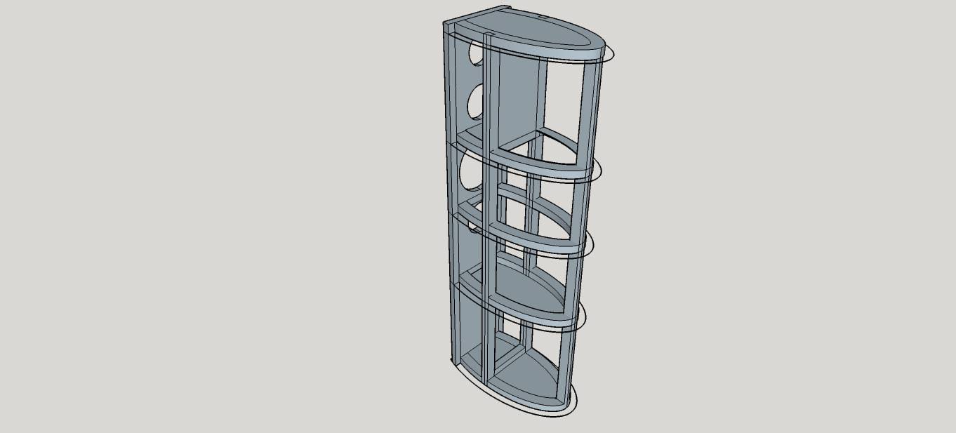

Ik ben weer iets verder gekomen. Ik heb de horizontale en verticale bracings in sketchup getekend. Mijn broer gaat er deftige autocadtekeningen van maken zodat er mallen van gemaakt kunnen worden van metaal. En daarna kan het echte werk beginnen.
Als jullie zaken zien die ik over het hoofd zie of die me later problemen gaan opleveren bij de bouw of bij het eindproduct hoor ik het graag!

Petje af voor de tekeningen.
Maar begrijp ik nu goed dat je het frame van mdf wilt maken.
Ik zou daar persoonlijk voor multiplex gaan zeker omdat je er omheen gaat buigen.
Mdf is toch maar karton :?

Volgens mij wordt de bracing wat slap bij de kruising met de dwarsligger. Als je de binnenste hoeken afschuint of afrondt dan hou je iets meer vlees over bij de verbinding.

Ik heb net met deze website uitgerekend dat een stuk mdf van 22mm bij 30mm bij de grootste overspanning die ik heb (290mm) met een puntbelasting van 60kg middelste punt 0,5 mm beweegt. Dus ik denk dat, net zoals Shadow, dit voldoende stevig is. Echter haal ik mijn info puur uit theorie. Heb jij ervaringen dat dit te dun is? Overigens is volgens mij van het meeste multiplex de dichtheid lager en ook is de dikte niet altijd 100% gelijk en dan wordt het lastiger met de verbindingen die ik wil maken.
John P schreef:
rodi schreef:
Ik ben weer iets verder gekomen. Ik heb de horizontale en verticale bracings in sketchup getekend. Mijn broer gaat er deftige autocadtekeningen van maken zodat er mallen van gemaakt kunnen worden van metaal. En daarna kan het echte werk beginnen. Als jullie zaken zien die ik over het hoofd zie of die me later problemen gaan opleveren bij de bouw of bij het eindproduct hoor ik het graag!
Goed gezien! Ga ik aanpassen, want daar zit inderdaad het zwakste punt. Ik hoop dat ik het verticale frame er nog wel omheen gebogen krijg.
