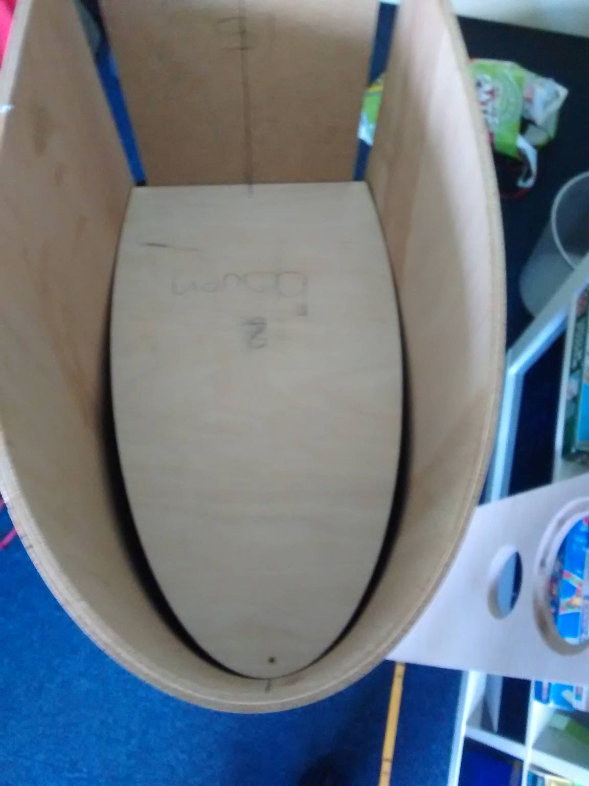

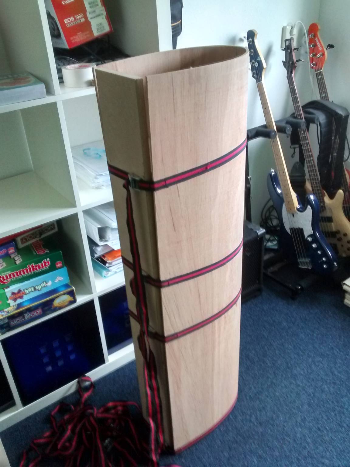

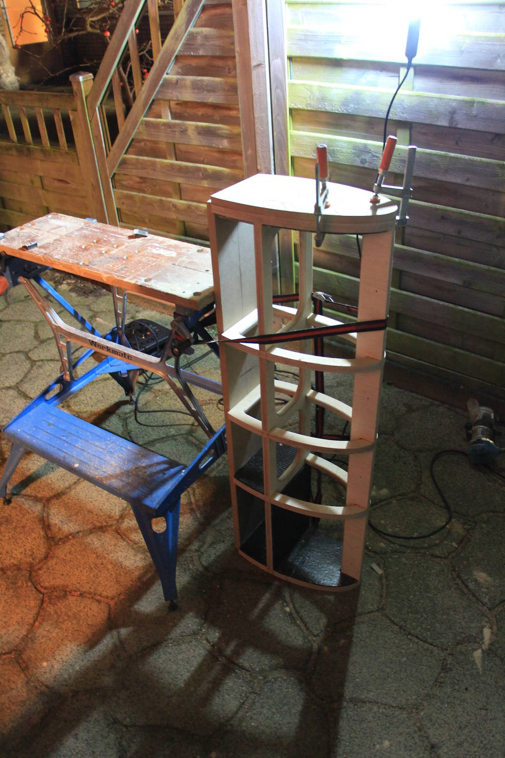

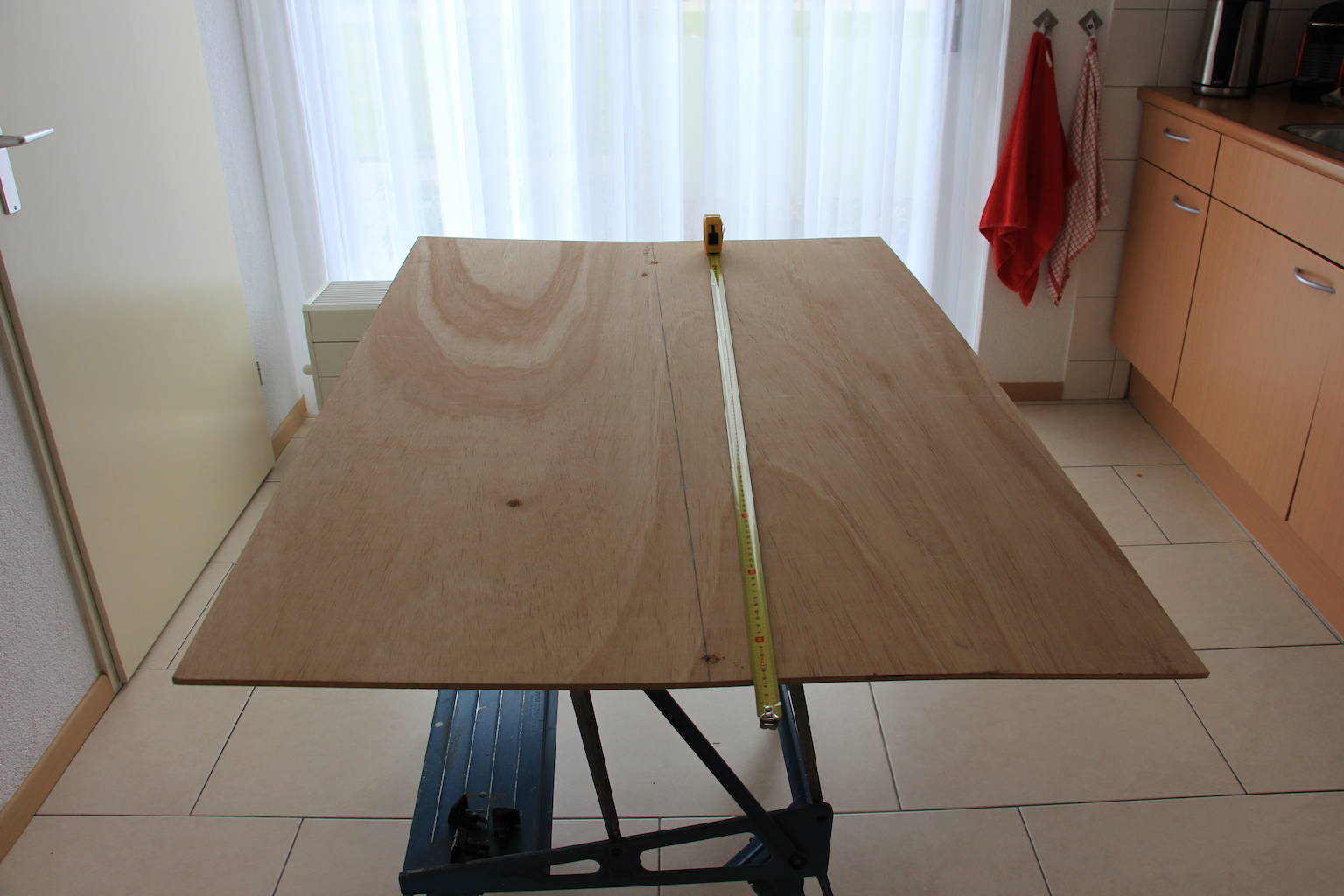

Vanmiddag heb ik geprobeerd hoe goed het buigplex om de vorm heen te krijgen is: Erg goed, ik verwacht dat ik niet hoef te verwarmen en nat te maken.
Ook nog wat mdf gehaald om het frame af te maken. Onder andere het mdf om de filterkamer te maken. Ik ben nu van plan om de filterkamer van 4 plaatjes 15mm mdf te maken, geeft dus hoogte 60mm als ik geen afdekplaat beneden maak. Ik denk dat dit wel voldoende moet zijn, hooguit dat de dikke condensator van het laag er niet in past. Ik kan dan alsnog het basfilter in de baskast zelf plaatsen. Een aparte filterkamer vindt ik minder mooi.
Vanavond heb ik de buitenkant van de eerste ellips op maat gefreesd.
Ook al is het fris, als het droog is kan ik aan de slag. Winterjas aan en gaan!
Deze ellips wil ik van binnen zo ver mogelijk wegfrezen/zagen. Het buigplex ga ik hier omheen buigen. Ik wil van binnen zoveel mogelijk ruimte over houden. Wat is voldoende dik om stevig genoeg te zijn hiervoor?

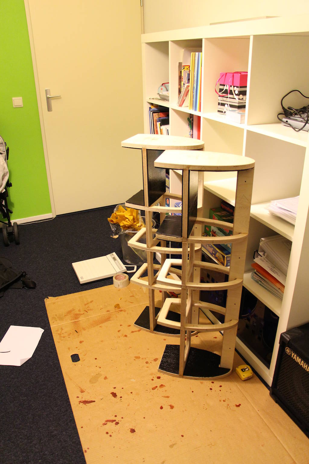

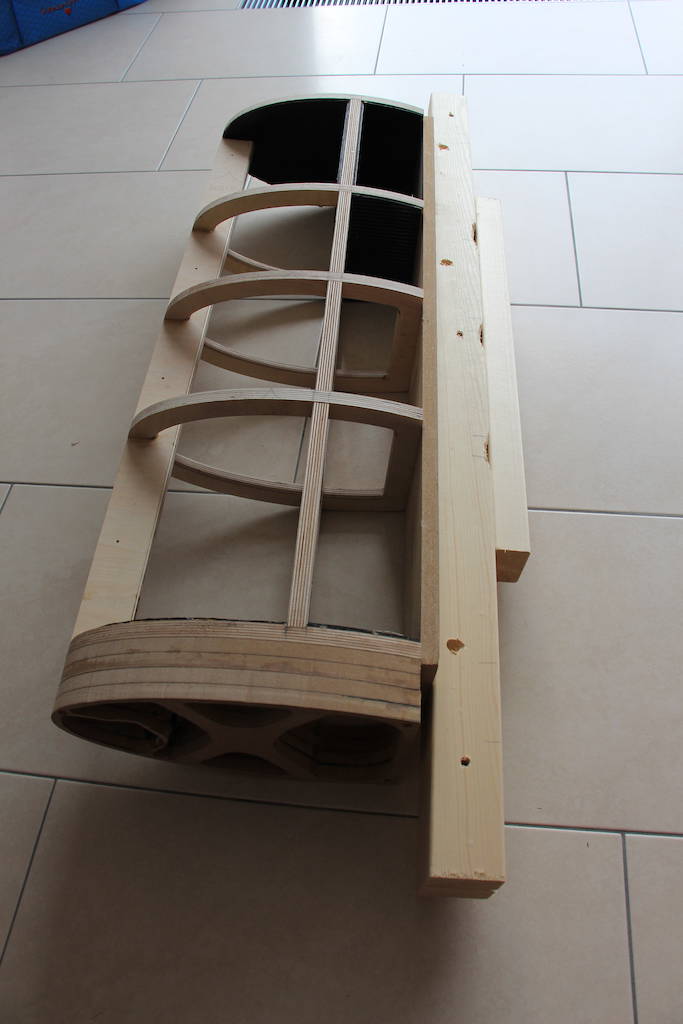

Even weer wat stof wegblazen uit mijn topic. Het waren drukken weken, dus niet zoveel tijd om even achter de pc te kruipen. Wel weer wat verder gekomen:
Het eerste frame is nu echt bijna klaar om de wanden er omheen te gaan buigen!

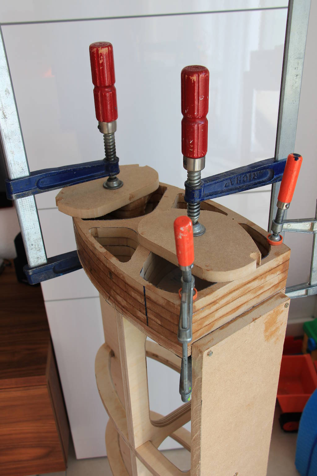

Oftewel de filterruimte van de eerste speaker is gelijmd en wel. Ik wil voordat ik de wanden eromheen ga buigen eerst nog de interne bekabeling aanbrengen en ook het afdekplaatje voor de filterruimte klaar hebben.

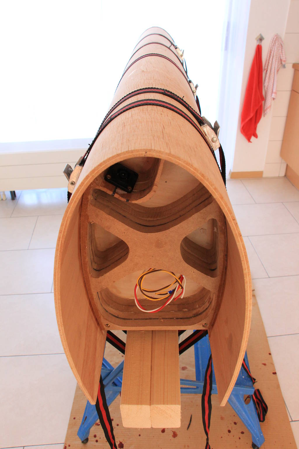

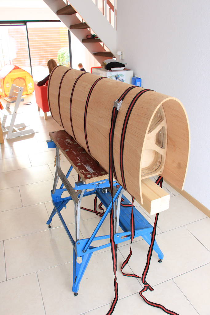

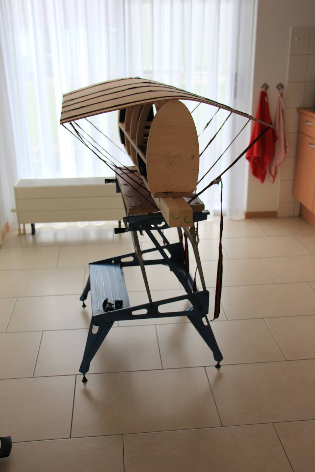

Het eerste frame heb ik helemaal af kunnen maken inclusief een mooie constructie om de boel te buigen.
Ik kon het dus niet laten om dit buigen al even te proberen. De volgende keer eerst even los en de bekabeling aanbrengen, daarna ga ik de boel lijmen!
Nu dus even lekker veel foto's om mijn enhousiasme te delen!
Re: Project vertigo curved
Had je er al lijm tussen of was dit enkel nog een proef buiging?
Als dat laatste het geval is zou ik ook de bitumen voor de wanden vast aanbrengen voordat je het er omheenbuigt en vast lijmt.
Als het eerste het geval is is dit helaas beetje mosterd na de maaltijd.
Maar ziet er top uit Rodi
Dankjewel. Ik heb het nog niet gelijmd.
Wordt het buigen dan niet veel lastiger met loodbitumen?
Ook wil ik het hout van binnen impregneren met een mix van houtlijm en water. Dat schijnt het hout echt veel stijver te maken. Dus als ik dat wil kan ik pas later de loodbitumen aanbrengen.
