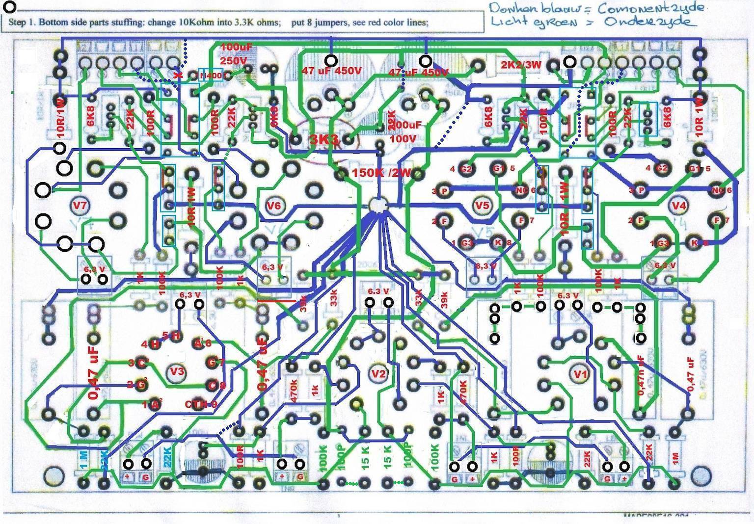

Re: Het begint weer te kriebelen iets met EL34 PP / KT66 / 6

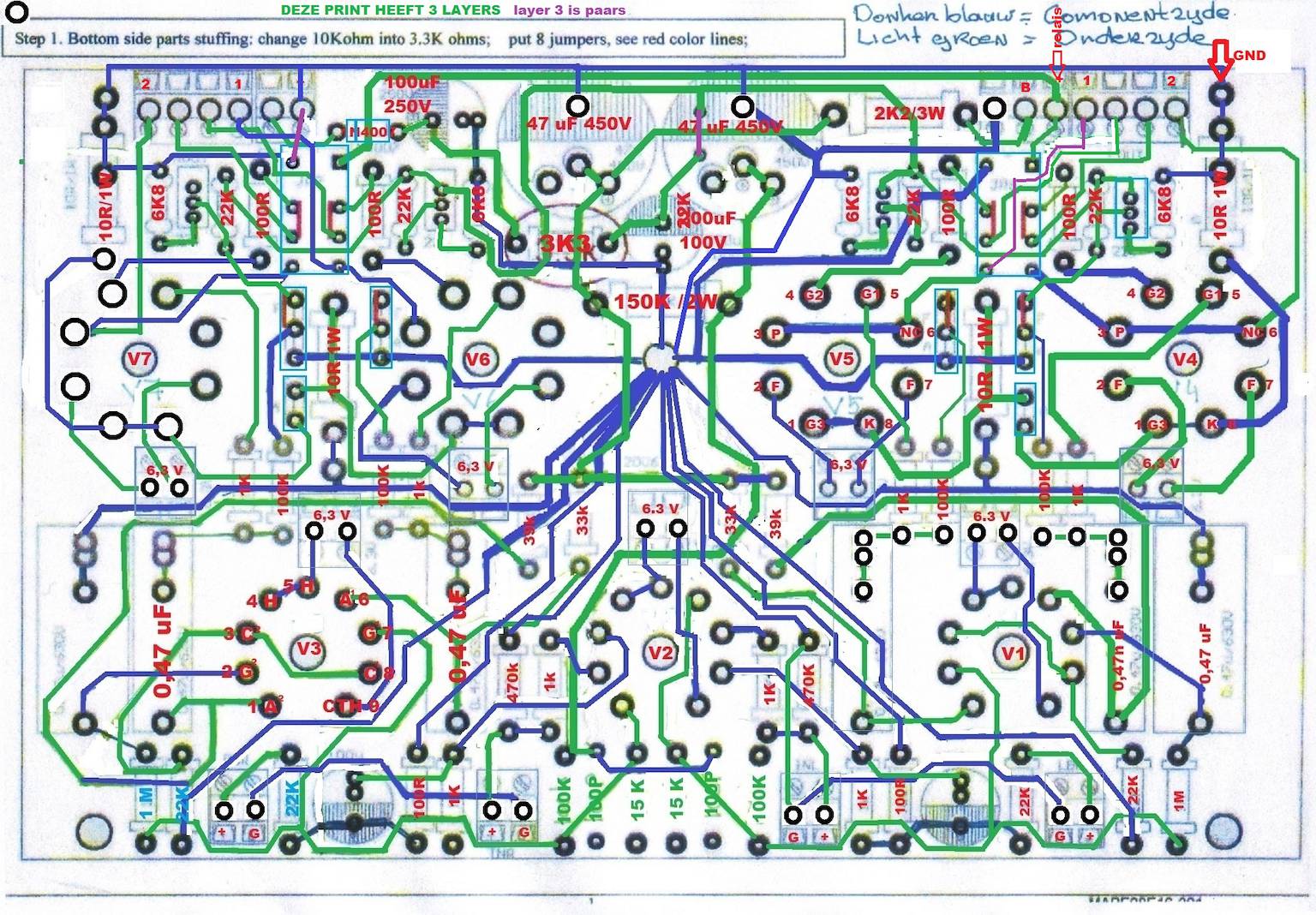

Anne ik lig nu weer even plat voor m'n rug te ontlasten.
Maar ik ben al heel ver in de printsporen tekenen
Ook die op de onderzijde
Ik begrijp alleen even niet je reactie .
Moest ik nu stoppen omdat het niets op levert Anne. :think:
Lijkt me toch erg fijn een schema te hebben wat over een komt met wat op de print zit
Het is ondanks dat als de sporen er allemaal op staan nog een heel grote klus er een schema van te maken
Er zitten best wel wazige dingen op print ( lijkt wel of je iets met jumpers kan wijzigen )
Als ik de pijn weer wat gezakt is ga ik weer verder.
Tot later
En erg bedankt voor je hulp
Ok Anne
ik heb geprobeerd zoveel mogelijk informatie er op er op zetten als mogelijk
zeer benieuwd of je daar wat van kan brouwen om eer lijk te zijn vind ik het een rotzooi :oops: :oops:
maar of het beter kan betwijfel ik het is dubbelzijdige print en alles kruist daarom
op 2-2-2015 2015 edit printsporen edit
Laatst gewijzigd door OpaBert op za 02 jan 2016, 20:17, 1 keer totaal gewijzigd.

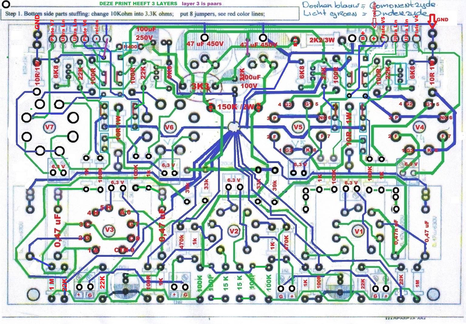

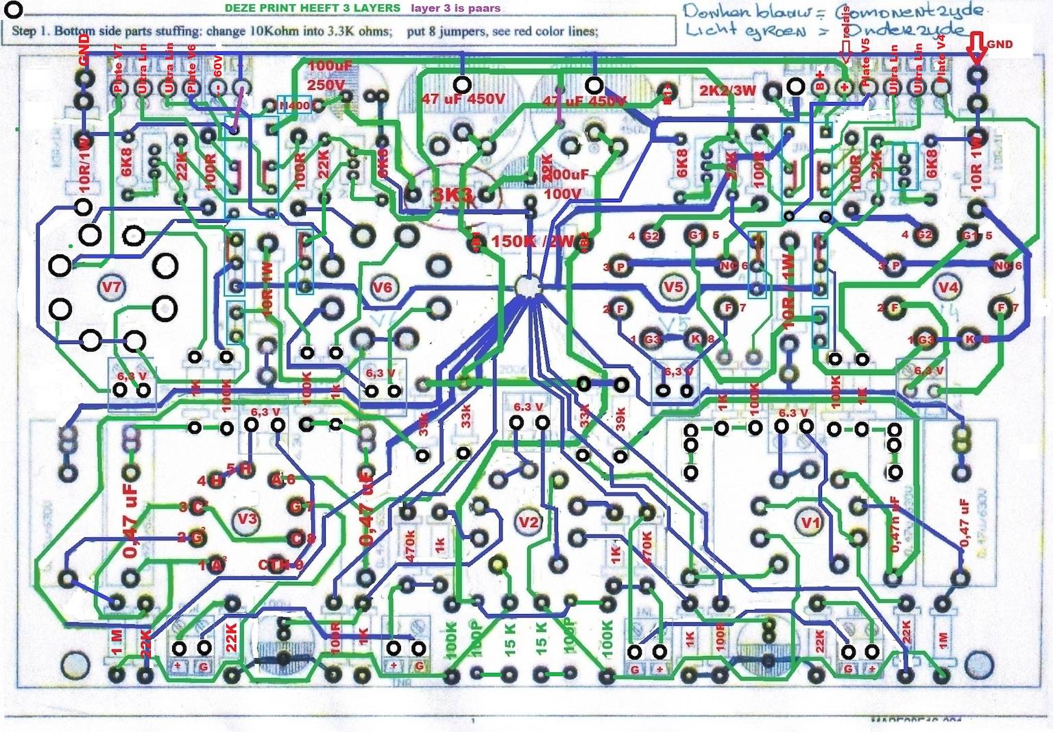

Hoi Anne
Potver U bent erg goed :shock:
bij JR2 de links aansluiting voor de voeding van dat relais zit op een derde layer van de print op de kroonsteen waar het ~ staat
Ik wist niet dat dit een 3 layer print was
en dat vermaak allemaal in een printje :P :bakkie:
Anne een verrassing in mijn Mailbox van Juke box Revival
op antwoord van mn zoveelste gezeur van mij aan zijn hoofd van dit printje van 27.50
de complete bouwbeschrijving van wat eens een bouwpakket was
superrr!!
EL34 ASSY 080704.pdf
(3.28 MiB) 166 keer gedownload
echt veel heb ik er niet aan zonde van de toner in mn printer
Maar voor uit maar weer
de print is echt ontworpen voor relais JR2 en JRS
zoals ik zie en ook Barry zag het.
Is dat voor omschakelen tussen UL en Triode schakelen van de EL34

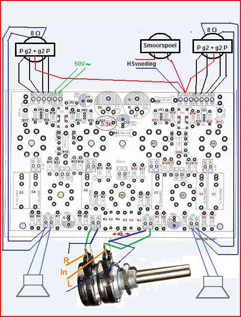

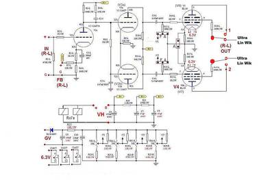

Tja, heel pak plaatjes.Nog geen tekening van de printsporen, heb je zelf grotendeels gevonden.Ondertussen plaatje hogerop vervangen, ontbreken nog meer verbindingen :( .
En ook nog geen schema, laat staan wat er nu echt op de print zit.Ondertussen niet stil gezeten :D .
Maar even de verbeterde uitvoering neergezet, voordat er (weer :oops: ) vergissingen gebeuren.
Laatst gewijzigd door Ah!buis op za 02 jan 2016, 21:59, 1 keer totaal gewijzigd.

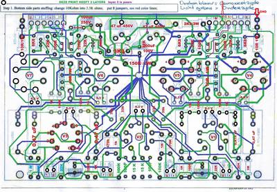

WOW
dat je dat hebt kunnen maken :think:
Het is om scheel van te worden Anne om op die glimmende zwarte print de koper sporen te zien
daar over heen witte tekst
Dus ik zit net zoveel met de multimeter op piepen te zoeken als op zicht
En dan verdorie ook nog eens boven op een derde layer oh nee er tussen :lol:
Echt een Puzzel maar jij hebt hem al opgelost :D
Al die plaatsen waar je een Jumper tussen moet zetten
Welk nut heeft dat ? Voor Fout zoeken dat je trappen uit kan zetten
van dat relais snap ik er
Er zijn misschien heel veel revisies op het schema geweest en misschien ook geschikt voor meerdere instellingen ?
ik heb er nog 2 ander niet gezien fouten uit gehaald met sporen tekenen
edit 2-1-2015 20:20
edit 2-1-2015 20:45
Laatst gewijzigd door OpaBert op za 02 jan 2016, 20:48, 3 keer totaal gewijzigd.

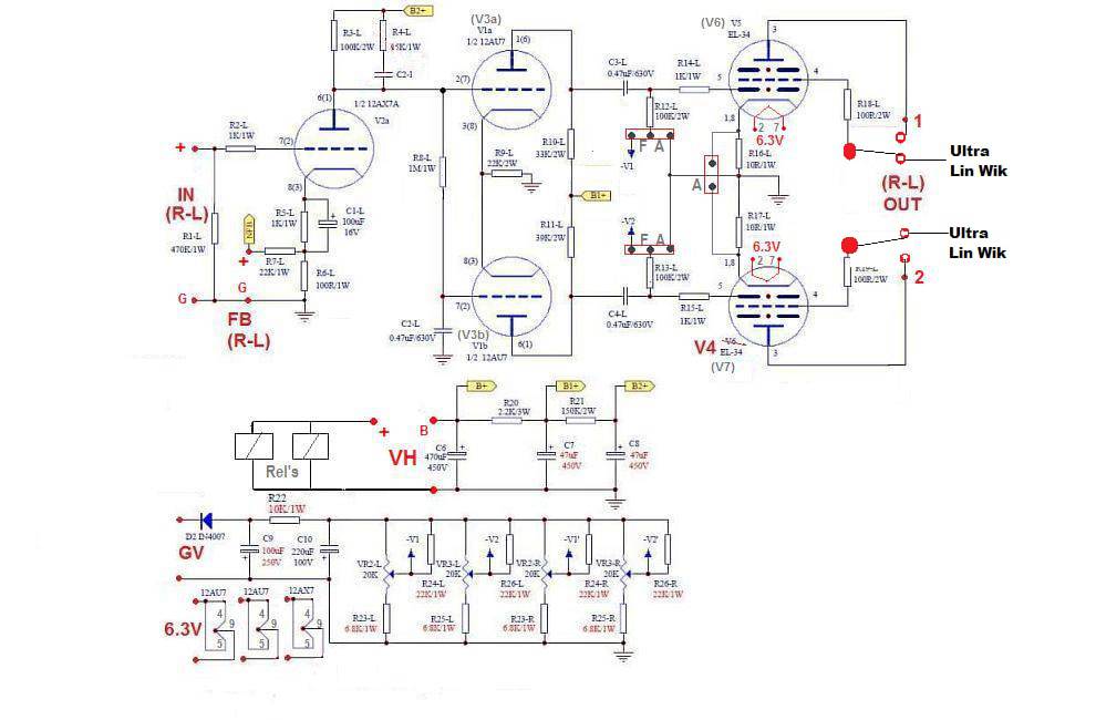

Blijft bijzonder, zoek het schema bij de print :mrgreen: Iets van omgekeerde wereld.
Ja Komisch Barry:D
Anne ik heb het schema iets anders er zit een extra uitgang bij die kroonsteen
ongeveer zo ik heb in jouw schema zitten kliederen
ik heb ook de afbeelding met sporen wat gedit weer een paar fout(jes) gevonden van mezelf nondeknetter :evil:
ik hem een paar terug inplaats van de ander gezet en de edit tijd erbij (nog net geen seconden nodig) :oops:
:oops: had ik daar de omschakeling verkeerd getekend ! :P :hide:
Ook meer even aangepast :wink:

Ik zag die vraagteken staan dat zal ik morgen eens proberen uit te zoeken Anne
edit 3-1-2016
ik zie dat je er zelf al mee bezig geweest bent Vroege vogel O:)
Het vraagteken en de 15K weerstand met condensator van 0.47uf is verwijdert uit het schema
En de relais keuze omschakeling met tussen triode en Ultra lin op de UGT ook hebt verwijdert
is dat gevaarlijk Anne die omschakeling :?:
Ik ben nog steeds aan het herleiden waar ik straks de potmeter moet aansluiten
op TNR FBL TNL het zegt mij niets :(
edit 3-1-2015 Gevonden ingang L en R op TND en TNL
Maar wat moet er nu op LBL en FBR ?
Nee hoor, was je dat dan van plan? :o

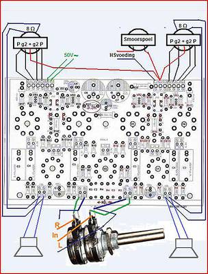

Ik heb maar een tekeningetje gemaakt :sure:
Er moeten wel wat onderdelen een andere waarde krijgen, eerst maar zien wat die zelfwikkel oplevert.Zou 50V en gloei voor de buizen moeten geven.Dan kan de 6V van de grote trafo voor de EYY13 dienen (kan niet samen met anderen)

FBR FEEDBACK RIGHT
FBL FEEDBACK LEFT
TNL IS INL ](*,) ](*,) ](*,) IN LEFT
TND IS INR IN RIGHT #-o
Soms moet je weten wat er staat om het te kunnen lezen
Anne Je heb mn Puzzel opgelost :evil: :P
jij doet dat allemaal zomaar uit je korte mouwen schudden
daar zit ik een dag op te puzzelen , maar vind wel leerzaam,
je verdiept je beter in hoe het allemaal werkt inplaats van klakkeloos er in solderen
Nietemin Toch bedankt hoor :mrgreen:
Ik was dat inderdaad van plan Anne om de mogelijkheid UL en Triode omschakelen te gebruiken
Misschien zo gemaakt dat ik niet kan bedienen van voorkant als dat slecht is voor de buizen
ik vind dat wel leuk omdat zo makkelijk is als hier op de print :P

Als ik een brug gelijkrichter in de kast schroef eventueel een elco er op
Kan ik dan met minder spanning weg zeg 50 volt AC uit die te wikkelen trafo ???
en dan -70 volt DC op het kroonsteentje bij die 1N4007 aansluiten
Weer een hoop vragen weer Anne
Maar reuze bedank nog voor dat schema optekenen en aansluit tekening :goedzo: :goedzo:
