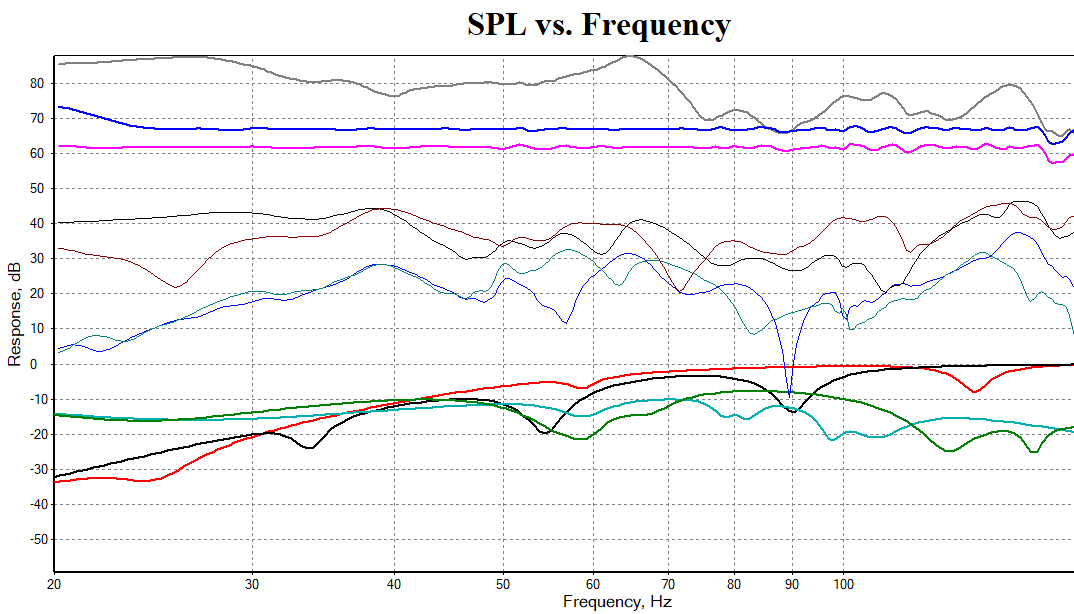

ff overzichtje van de eerste pogingen
opstelling: rechthoekige kamer, in de lengte. subs op de korte wanden op de grond in t midden; sats ~halve meter uit de hoek
ik heb MSO ook de crossovers (LR4) laten zetten, de sats hebben ~50Hz HP, de subs verschillende frequenties 115Hz en 105Hz. voor gewoon en achter achter geïnverteerd en MSO de delays laten bepalen (2ms en 15ms)
wat zien we:
bovenaan 3 (berekende) gecombineerde response, bovenste zonder correcties, die 2 liniaals zijn 2 versies van geoptimaliseerde responses
daaronder de 4 individuele metingen van de sats en de subs
onderaan de filter responses van de sats en subs (incl x-overs),
(Y as is verschoven voor de verschillende lijnen voor de duidelijkheid)

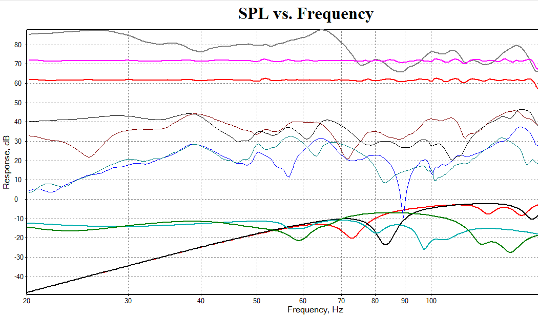

en nu met een traditionele HP op de sats bij 80Hz
deze maar eens vergelijken met die van gisteren
wat opvalt is dat ook onder de 80Hz het weer gewoon vlak is met "alleen maar" de 2 subs.
en helemaal onderin zitten zelfs geen correcties op de subs, dat het daar zo mooi vlak is lijkt puur door het DBA idee te komen, puur door de gain en de delay aan te passen
Berichten: 33830
Re: bass management
Henkjan schreef: za 24 sep 2022, 17:03
weinig verschil. wat wel te verklaren valt uit dat het gebied dat met de 80Hz HP wordt onderdrukt (t.o.v. 50Hz HP) ongeveer overeen komt met het werkingsgebied van de BR poort van de Hatts, waar de woofer dus toch al weinig uitslag hoeft te maken.
ik was op zoek naar wat tracks waar het verschil in definitie/detail nog wat duidelijker (meer IYF) te horen is. nou, gevonden. "Speak to Me", de beroemde opening van DSotM met de hartslag. speel ik traditioneel sub/sat (met alleen maar 1 sub netjes in t midden van de sats) dan is die hartslag een grote dreun. over naar DBA en het is duidelijk een hartslag, dreun totaal weg
:yeah: bij 'gewone' muziek is het ook wel duidelijk, gordijn gaat weg, druk vermindert, etc. #NP Editors - Birds of Prey ik ken de song goed, maar hoor zo veel meer details nu :goeie:
