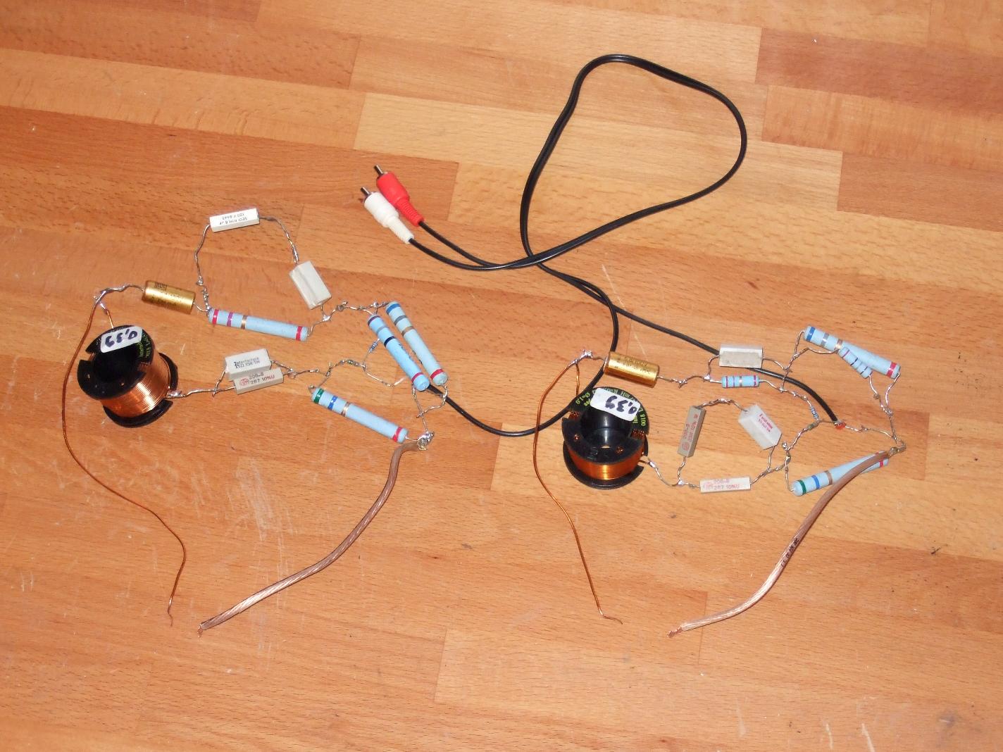

De uitgangsweerstand van de bron is die van de UcD versterker. De woofer en tweeter zijn kunstmatig, zijn namelijk gewone weerstanden. Anders wordt het vlak krijgen van de respons met zo'n eenvoudig netwerk een crime. De signalen worden opgeteld aan de ingang van de geluidskaart, ze worden gecombineerd via 10k weerstanden.
Ik zie zo geen oorzaak. Ik zal vanavond gewoon de opname eens opnieuw maken. In je PM-box een nieuwe DUT_5, iets lager van volume. Graag checken.

Kijk naar het scheidingsfilter met de elco en huiver. Wie de originele rip van de CD niet kan onderscheiden van een signaal dat door dit zootje is gegaan, hoeft nooit meer een dure condensator te kopen! Let ook op het goedkope spoeltje, de dropveter interlink (naar input geluidskaart voor opname) en de mix van weerstanden om de niveau's exact gelijk te trekken. :roll:
