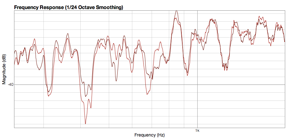

Ik heb in het verleden al een wat gemeten aan condensatoren en spoelen:
http://www.hifivoice.com/audio/mileston ... nents.html
Ik denk niet dat dit soort metingen de verschillen die je hoort karakteriseren. Ik vermoed (niet meer dan dat) dat intermodulatie achtige componenten een grotere rol spelen, en die meet je niet met een MLSA of sweep. Ik heb ook wel eens het akoestische verschil gemeten tussen Cs (ik geloof een Mundorf van 4x22uF en een IT bipolaire eloc van 82uF, n.a.v. een verschil wat we hoorden), en dan zie je wel wat verschillenop kleine stukjes van de frekwentie curve, maar dat verklaart volgens mij de verschillen niet (zie bijlage). Waterval curves vergelijken op dat niveau is zo goed als onmogelijk.
Ik heb in een ver verleden ook een keer een luistertest gedaan met een C (van 0,47uF) in serie met een interlink tussen de versterker en CD speler. Veel Cs gaven t.o.v. de gewone interlink een soort "elektronische glans" aan het geluid. De enige C die onhoorbaar bleek te zijn, was een papier-in-olie. De test was destijds in eerste instantie non-blind, en daarna blind (zonder ABX ondersteuning) uitgevoerd, maar de hit-rate was toen 100% omdat de verschillen erg evident waren. Ook voor de mensen die er toen bij waren, en er super skeptisch over waren.
Onafhankelijk van Tony, en alvorens zijn observaties in detail te lezen, heb ik en mijn neef subjectieve luistertest gedaan met de Jantzen Silver Caps t.o.v anderen. Toen ik mijn aantekeningen daarna vergeleken heb met Tony, hadden we exact dezelfde observaties over hoe het hoog klonk van de condensatoren. Bij een enkel exemplaar zou dat toeval kunnen zijn, maar met 5 verschillende condensatoren lijkt met dat meer dan toeval.

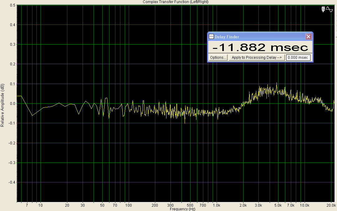

Tussen DUT3 en DUT4 zijn interessante verschillen te zien als je de files vergelijkt. Allereerst een tijdvertraging van 11,9msec en een gemiddeld frequentie-overdracht verschil van:
Maar wat nog veel interessanter is, is dat dit spectrum veel spikes kent die het hele plaatje beslaan en helaas wegvallen in deze middeling. Ik neem aan dat het vervorming is en de grootte is ongeveer 1dB volle uitslag. Het hele plaatje wordt ahw volgespiked, voornamelijk in het mid/hoog.
Groet,
Jacco

Ik krijg het verschil tussen DUT3 en DUT4 niet kleiner. Wel gaat het me eenvoudig lukken om DUT5 dichter bij de rest te brengen, die zal ik vanavond aanpassen. Begrijp ik goed dat DUT4 0,3dB verschilt van DUT5? Dat is teveel natuurlijk.
