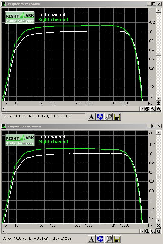

Ja, dat weet ik zeker. Check en dubbelcheck, over het hele spectrum binnen 0,05dB aan elkaar gelijk. De ongelijkheid komt niet door resonanties of zo, het is uitsluitend de iets andere capaciteitswaarde binnen de toleranties van de cap. Ik heb de caps links en rechts gematched om het zo dicht mogelijk bij elkaar te leggen.

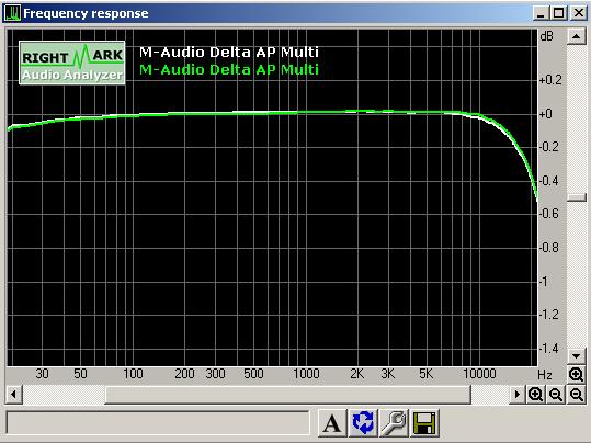

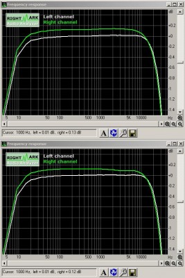

Hier de response van scheidingsfilter 1 en scheidingsfilter 2. Het grootste verschil zit op 3000Hz in het rechterkanaal, het is daar 0,05dB. Voor goede blinde testen geldt dat je de niveau's binnen 0,1dB gelijk moet trekken en daaraan heb ik dus voldaan. In scheidingsfilter 2 zit dus een fractie minder energie bij 3kHz in het rechterkanaal, maar dat is niet het verschil dat ik hoor. Ik hou het bij de eerdere gehoormatige beschrijving die ik hierboven ergens heb gegeven.
