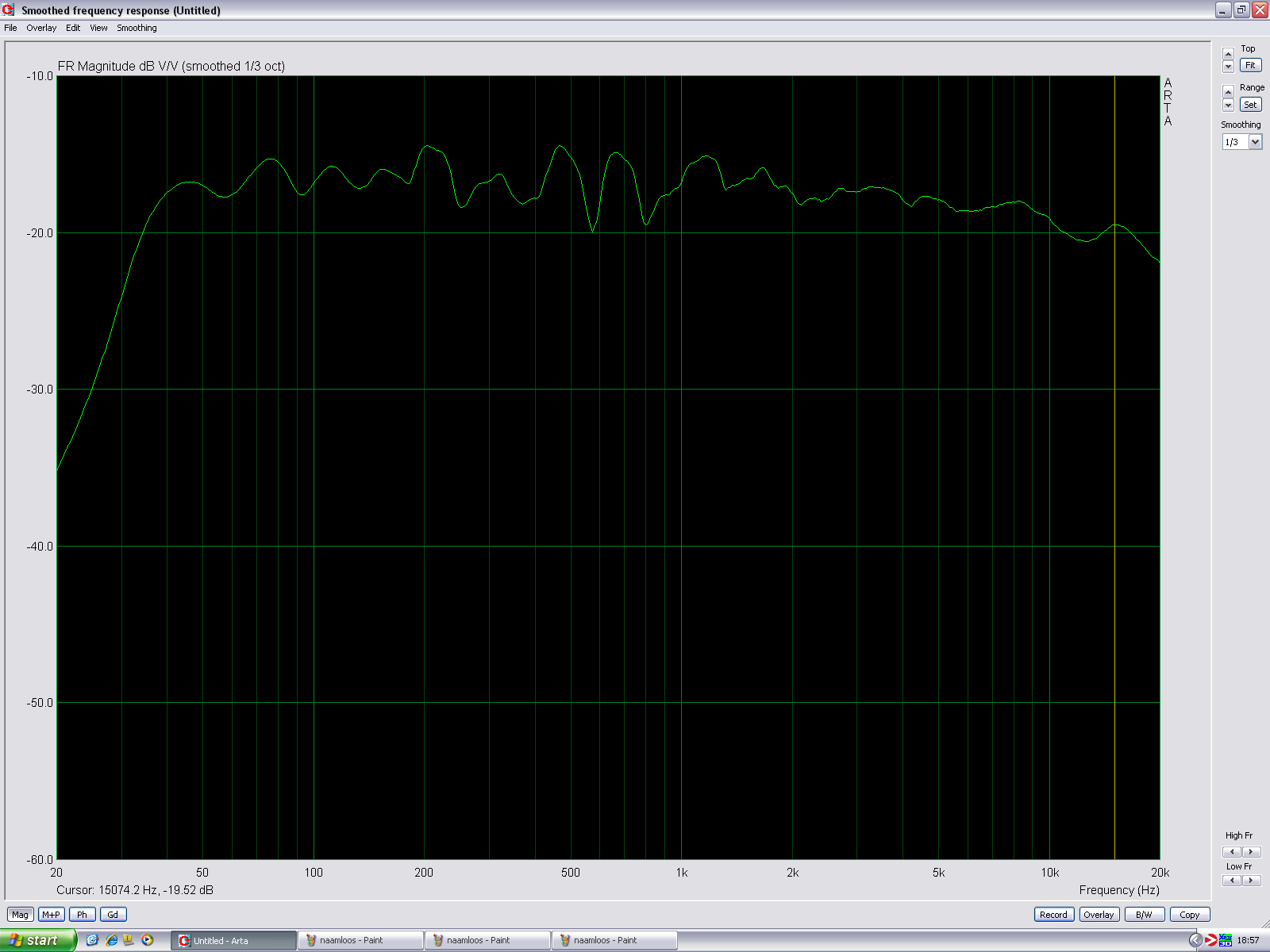

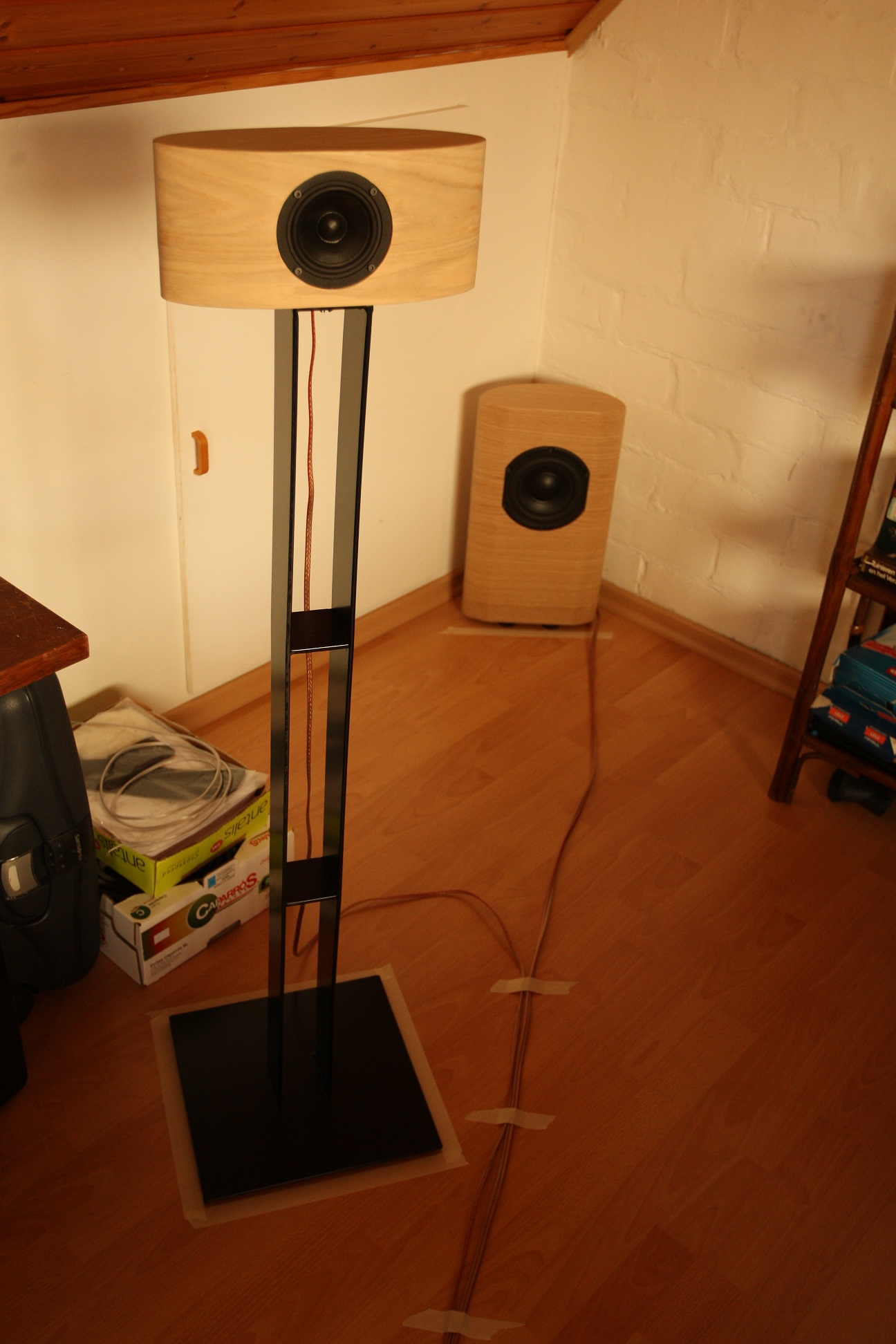

vandaag even de kleine aanpassing in het mid doorgevoerd.
Ik had de meetmicrofoon terug naar z'n hoekje verbannen, en vandaag bleek de herhaalbaarheid van m'n meting van gisteren erg moeilijk, ondanks dat ik op de grond met schilderstape had aangeduid waar ie stond.
Het laag blijft eigenlijk constant, maar in het hoog ...
Bij het minste dat ik de micro wat verdraaide kreeg ik iets anders.
Eerst wat aflopend, dan 2 grote bulten ..
Hoe doe je eigenlijk een correcte meting hierop ?
630Hz , Q=0.3 , -1.5dB Dit is wat ik er vandaag van gemaakt heb .. het hoog lijkt nu zelfs oplopend

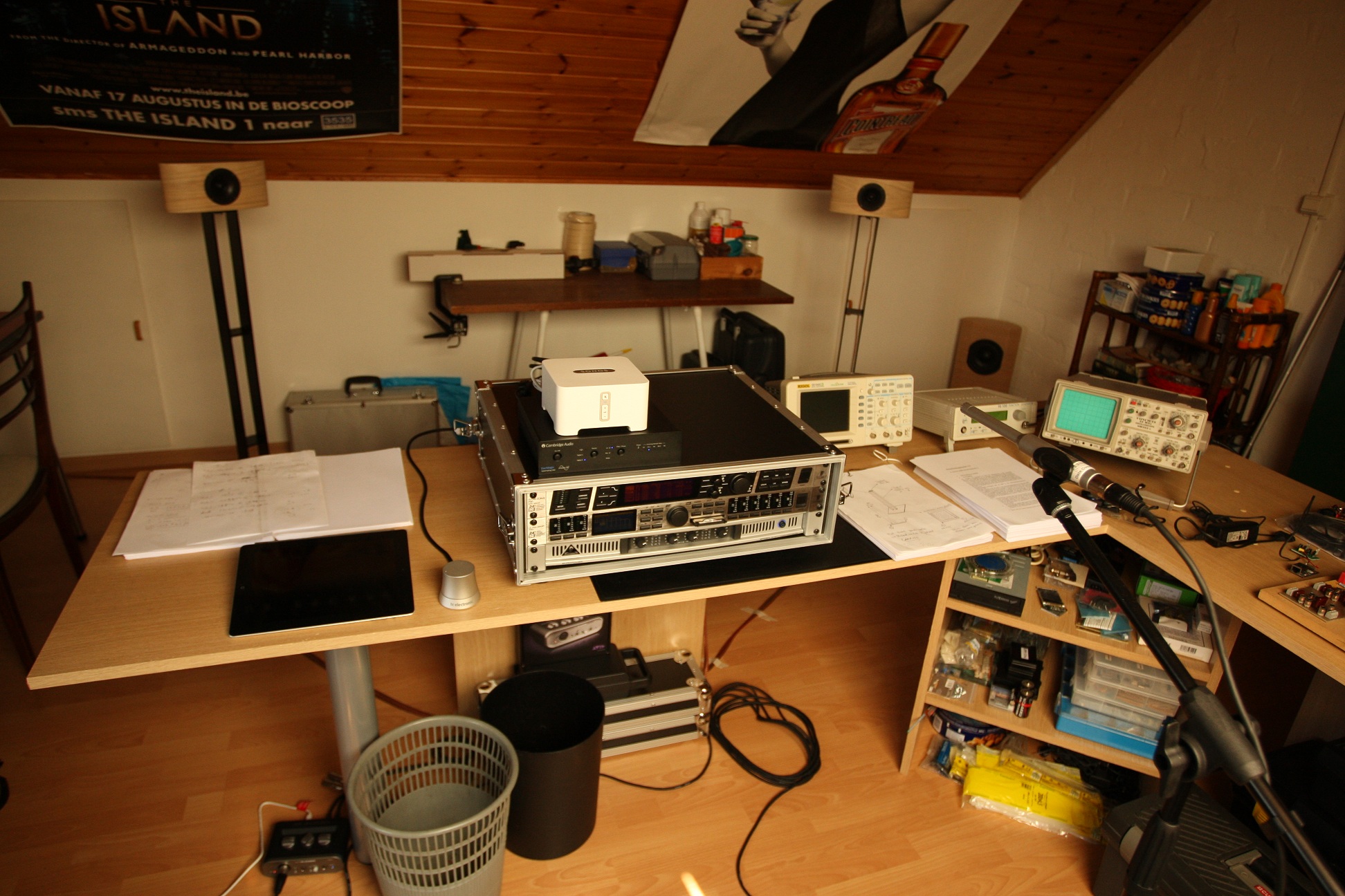

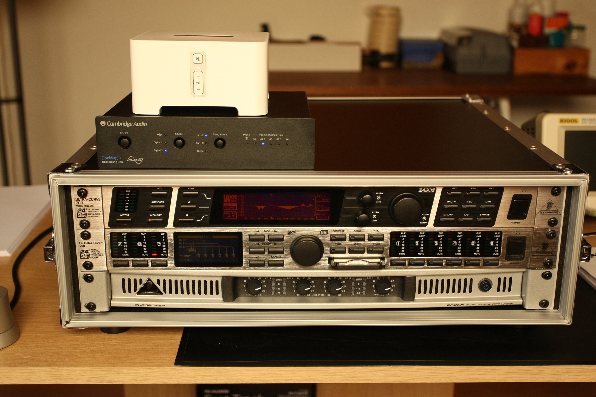

nog enkele sfeerfoto's van m'n werkplaats/stockageruimte

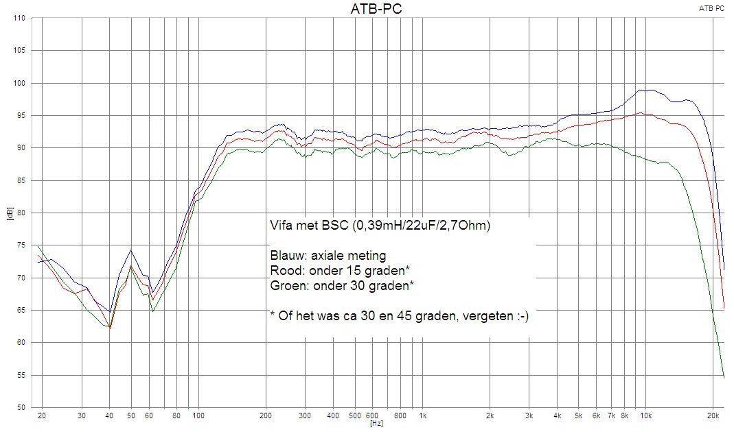

Metingen voor correcties kun je het beste doen op een plek die vrij constant weergeeft wat er op verschillende plekken gebeurt, dat is soms even zoeken. Een andere optie is een gemiddelde nemen, spatial average. Bij ATB kun je dan gewoon wat met de mic plek varieren en elke meting die wordt toegevoegd levert een bijdrage aan de gemiddelde curve. Echte bulten en dalen blijven dan over. Kan bij arta vast ook, een gemiddelde maken van diverse metingen.BertDB schreef:Bij het minste dat ik de micro wat verdraaide kreeg ik iets anders.
Dit is wat ik er vandaag van gemaakt heb .. het hoog lijkt nu zelfs oplopend![]()

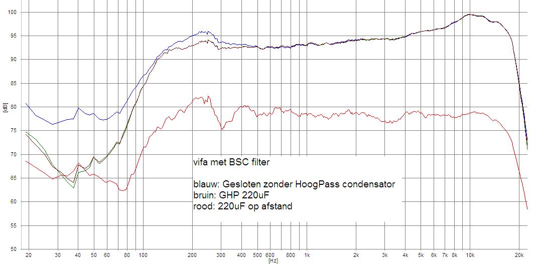

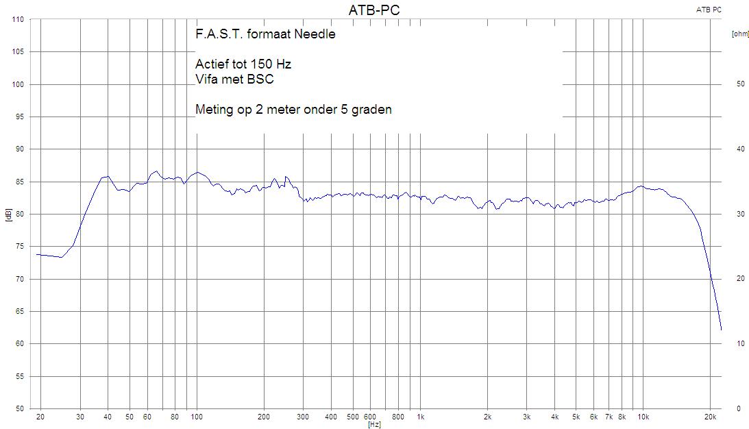

Als ik naar je grafiek kijk dan lijkt me dat teveel midden-hoog, tenzij het onder een hoek gemeten is. Zelf heb ik vrij lang lopen stoeien met passieve afstemming van een 3,5" peerless breedbander met 8" actief laagondersteuning.
Ik kwam hier op uit als prettigste afstemming:
Meting dichtbij: BaffleSTEPcompensatie onder hoeken: Uiteindelijk viel me op dat de 'Analog on / Richtig' van Kirchner Electronics dezelfde curve meegeeft aan hun ontwerp met deze peerless breedbander. Voelde een beetje als bevestiging.
Duidelijk meer oplopend hoog. Echter, wat ik van Ed heb gehoord in Breda was super mooi afgestemd hoog. Alleen het laag was daar mij een beetje te veel geweld, maar das uiteraard eenvoudig op smaak te brengen. De kamer was niet de makkelijkste.

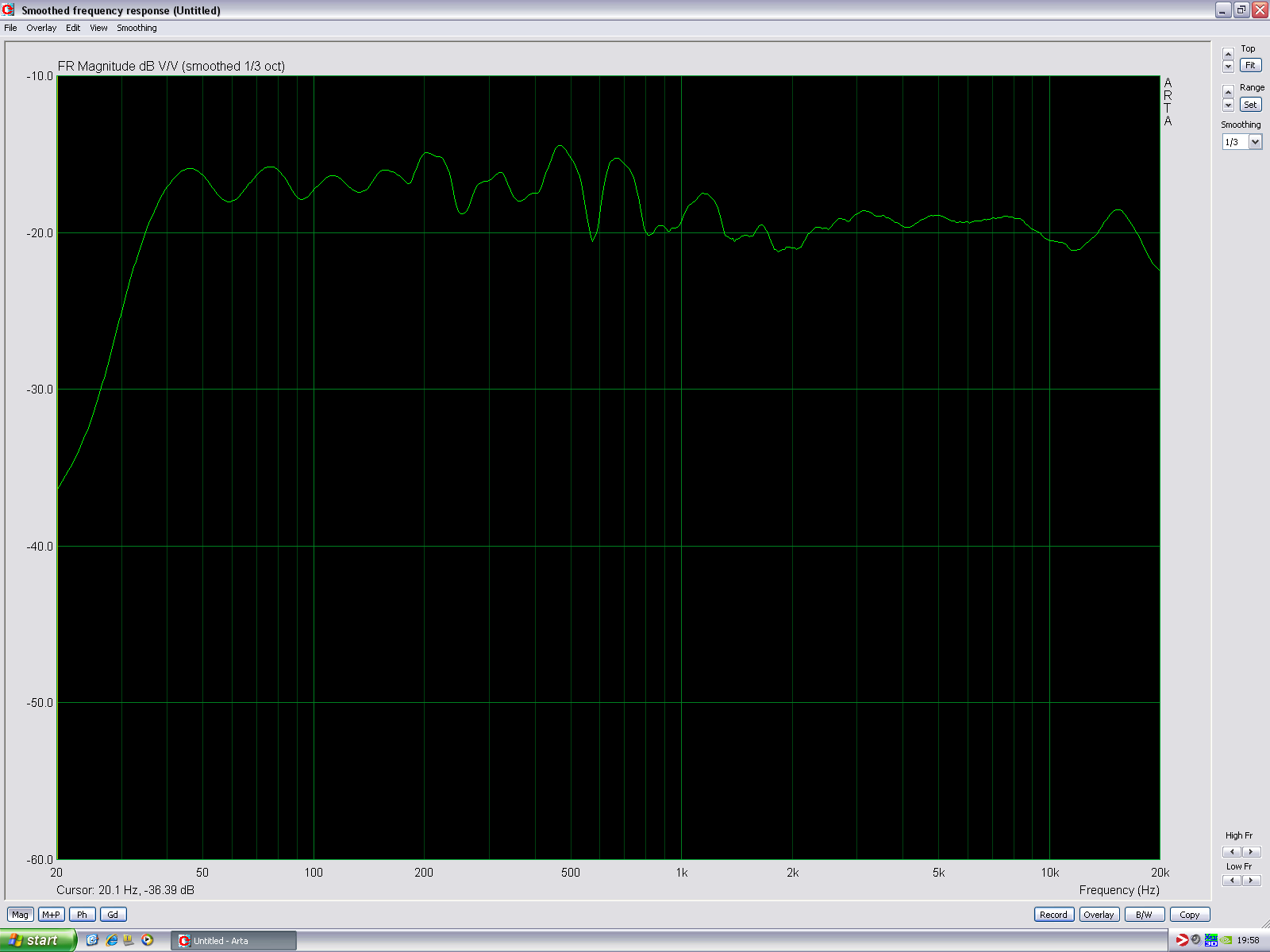

en ik weet perfect waarom ... had ik (foutje) zo ingesteld op de PEQwouter schreef:Als ik naar je grafiek kijk dan lijkt me dat teveel midden-hoog
Heb de meting ook nog eens herhaald en nu ging het wel goed (= in de lijn met gisteren)
minder midden en een licht aflopend hoog !

goed bezit Bert, maar naar mijn mening zit daar nog teveel energie rond 1 à 2 khz. Ik zou de 640 hz die je had ingesteld, verschuiven naar 1.2 khz en nog een db'tje minderen (Q 0.3 lijkt me goed).BertDB schreef:Heb de meting ook nog eens herhaald en nu ging het wel goed (= in de lijn met gisteren)![]()
Speel daar in dat gebied maar eens met meer en minder energie en je zult merken dat dit een groot verschil uitmaakt.
Laag mag van mij ook hoger, maar dat is niet ieders smaak (zoals Wouter reeds terecht aangaf).

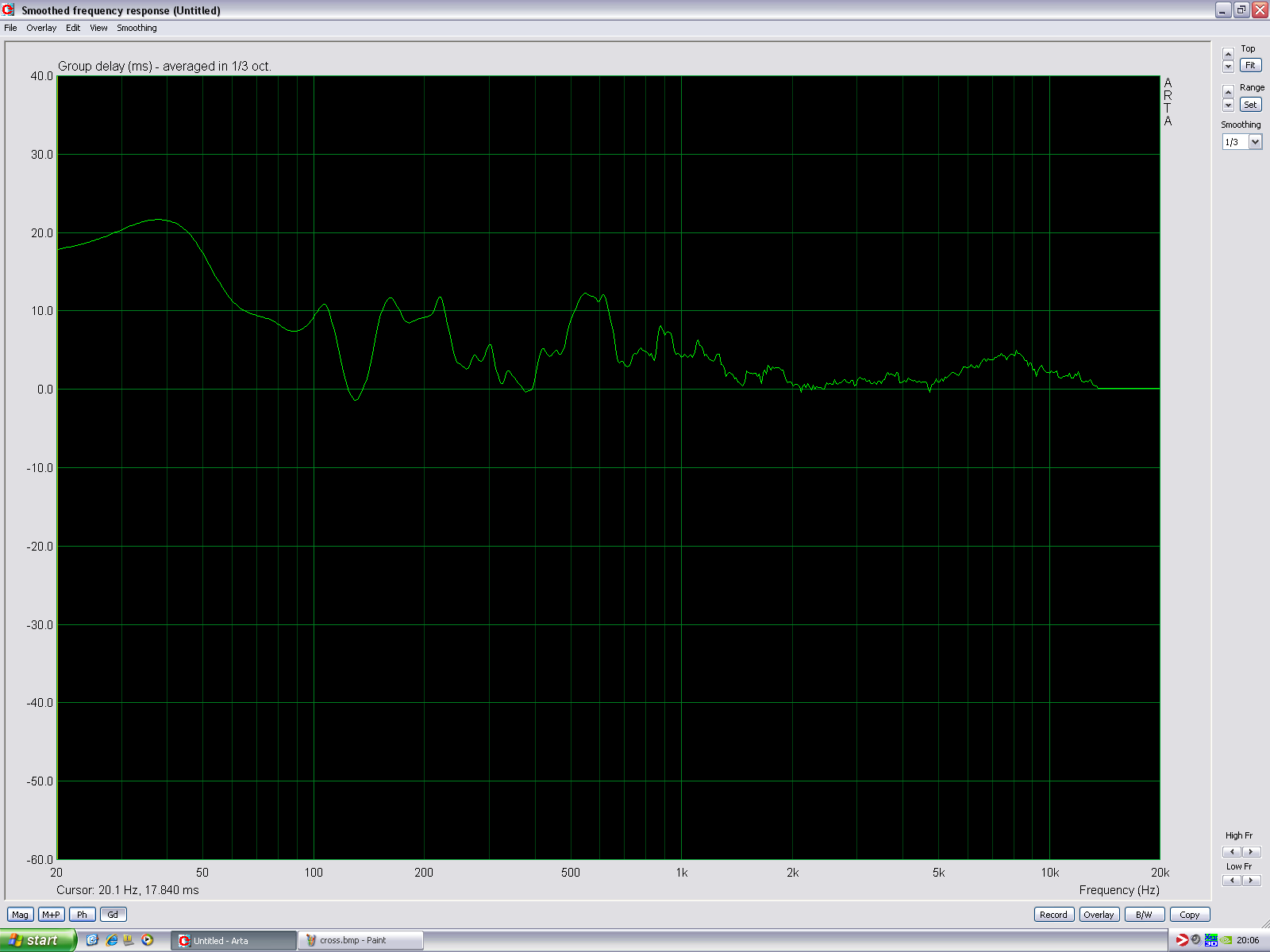

Re: Concaeve Rapide + Cornerwoofers .. Laatste stuk: DSP
m'n meet-pc stond eigenlijk al af, maar het is gewoon erg verslavend ..

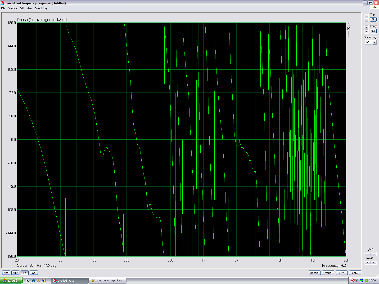

Ik heb ook enkele andere 'plots' gemaakt, maar group delay en phase kan ik totaal niet interpreteren..
Mij lijkt het dat group delay over het gehele spectrum constant moet zijn (elke freq evenveel vertraging ..toch ?)
Wellicht iemand die mij een stukje wijzer kan maken ?
Meer bass hoeft momenteel overigens niet, ik vind dat er erg veel bass aanwezig is !
