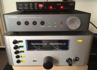

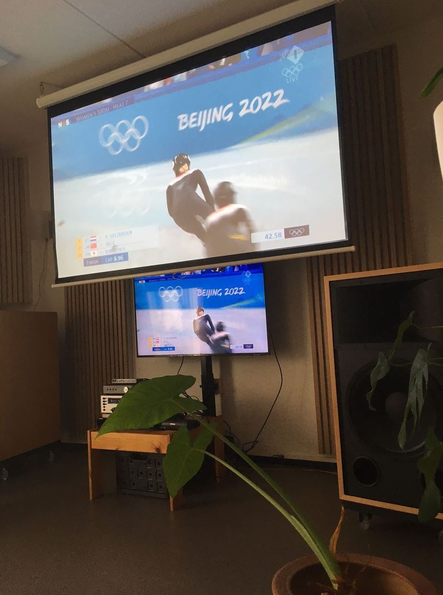

Hoe is het hier, vooral veel geluisterd, had vorige week vakantie. Qua akoestiek is het nu helemaal zoals ik het hebben wil: reflecties/flutter is geminimaliseerd, het laag is gecontroleerd, wel blijf ik voldoende 'leven' in de muziek horen. Ik schreef al eerder, naast de muziek geeft het een bepaalde rust als je in de kamer bent met minder galm, en keuken (daar alleen Flamex, geen Akupanels).
Als je naar muziek luistert hoor je een groot systeem vind ik een goede omschrijving, stereobeeld en plaatsing zijn echt beter dan de Scirocco's die ik hiervoor had, en slecht waren die zeker ook niet. Kanttekening is natuurlijk dat ik toen die akoestische aanpassingen nog niet had, maar de kamer stond wel voller met wat meubels en kasten. Ontspullen is het devies, dus weg ermee. Wat echt gaaf klinkt is een goede live opname, als voorbeeld Gilmour - Live in Gdansk, of die laatste Deep Purple live, lekker opgenomen, staan beide wel op streaming.
Het laag is stevig, maar houd er wel van, zeker omdat het gecontroleerd is. Toch ook weer wat zitten schuiven met plaatsing om te proberen. Nadat de Flamex aan het plafond is bevestigd lijkt het geluid nog wat ruimtelijker te worden als ik de speakers nog meer naar voren trek, had eerder het idee dat dit weinig deed.

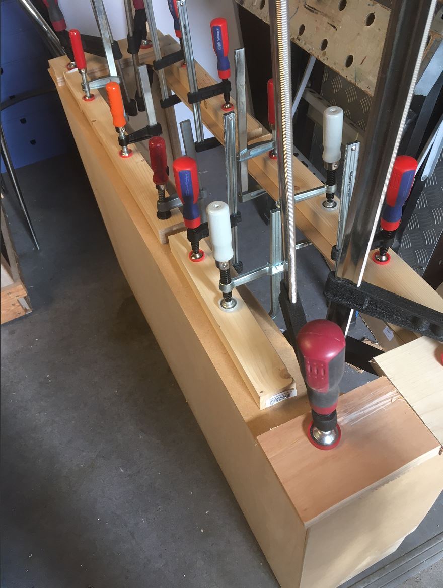

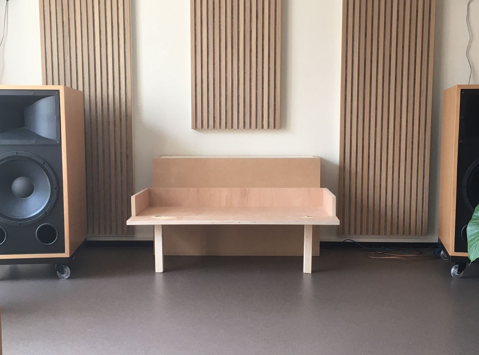

Wat nog verder, heb een schets gemaakt voor een audio-tv meubel, denk wel redelijk definitief, kan ik eerdaags aan beginnen (nog even beetje druk met werk). Hier komt naast de ZBA CA ook de dezelfde versterker nog een keer om te biampen, en ik zou voor mid-hoog wel eens wat met buizen willen proberen.
Heb inmiddels een DSP + mic, om daar eens wat mee te experimenteren. Het idee is om het passieve filter in de speakers als referentie te gebruiken zoals ik nu luister, ik heb nu een goed idee hoe dit klinkt in de huidige setup, en kan dus ook beter veranderingen beoordelen. Door de individuele aansluitingen achterop de Calpamosjes kan ik makkelijk switchen. Misschien komt het wel niet tot een verbetering, kan ook maar zo. En ik mis nu het vinyl, plaatjes draaien kan ook weer als het meubel er is.

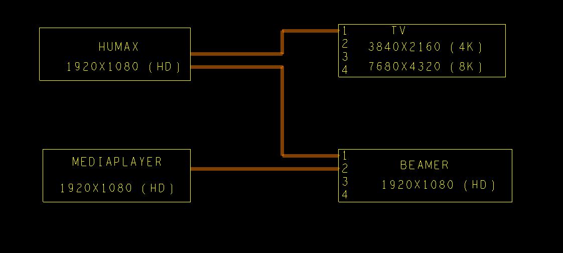

Nog even een vraag. Ik zou van af de Humax ontvanger 2 x HDMI uit willen, naar de tv en naar de beamer toe. De Humax heeft slechts 1 HDMI uitgang, die wil ik splitten. Eigenlijk alleen beeld, audio uit gaat analoog op de audio uitgang van de Humax, dat gaat goed zonder vertraging oid, zo doe ik dat nu ook.
Als ik zoek op HDMI splitter vind ik van een paar euri tot een paar 100 euri. Aktief en passief. Weet iemand of ik ergens op moet letten, een standaard oid? Gaat me niet om de prijs overigens, als er iets is wat goed en altijd werkt mag het ook wat kosten, maar het lijkt me typisch weer zo'n product waar een hoop rotzooi in wordt verkocht.

Dankjewel voor je uitgebreide antwoord. Ik heb even een schetsje gemaakt van wat ik zou willen:
- De beamer moet beide bronnen kunnen weergeven, de TV alleen de Humax ontvanger.
- De TV heeft 4 ingangen, de beamer 4. (Dit is de 'W' serie van Epson, Wireless, de zender heeft 4 ingangen)
- De schermen hoeven niet tegelijk weer te geven.
Alleen de TV heeft een hogere resolutie, de rest is ouder en is 1920X1080. Ik had dus het idee dat het enige wat ontbreekt de 2e uitgang op de Humax is, vandaar de splitter. De TV zal degraderen in resolutie als ik naar de Humax kijk, zijn er eigenlijk al 4K uitzendingen? De Humax is ook al wat ouder en zou dus ook vervangen kunnen worden als het verbetering oplevert.
Vraag me dus af of een switch zin heeft. En HDCP1.4 / HDCP2.2 en scalen, speelt dat ook bij een splitter of alleen een switch?

Via een HT preamp / reciever met 2 HDMI out's geen optie dan?
Berichten: 15179
Re: Nog een setje Calpamos en akoestiek aanpassingen
Zou ik alleen daarvoor zo'n ding moeten aanschaffen, ik doe niks met surround en ga daar ook niks mee doen. Nee is wat overdreven. Tot nu toe plugde ik de HDMI kabel om, het tv kijken op de beamer is toch alleen sporadisch, sport ed. Maar nu ik toch alles netjes in orde maak zou ik daar wel vanaf willen.
Berichten: 8134
Ik denk dat een dergelijke oplossing dan het meest makkelijk is.
Heb je ook nog de ruimte om eens wat extra's aan te sluiten voor de toekomst.
https://www.bol.com/nl/nl/p/sbvr-chj1-h ... 131373882/
Ale je bronnen zijn dan op elk scherm weer te geven.

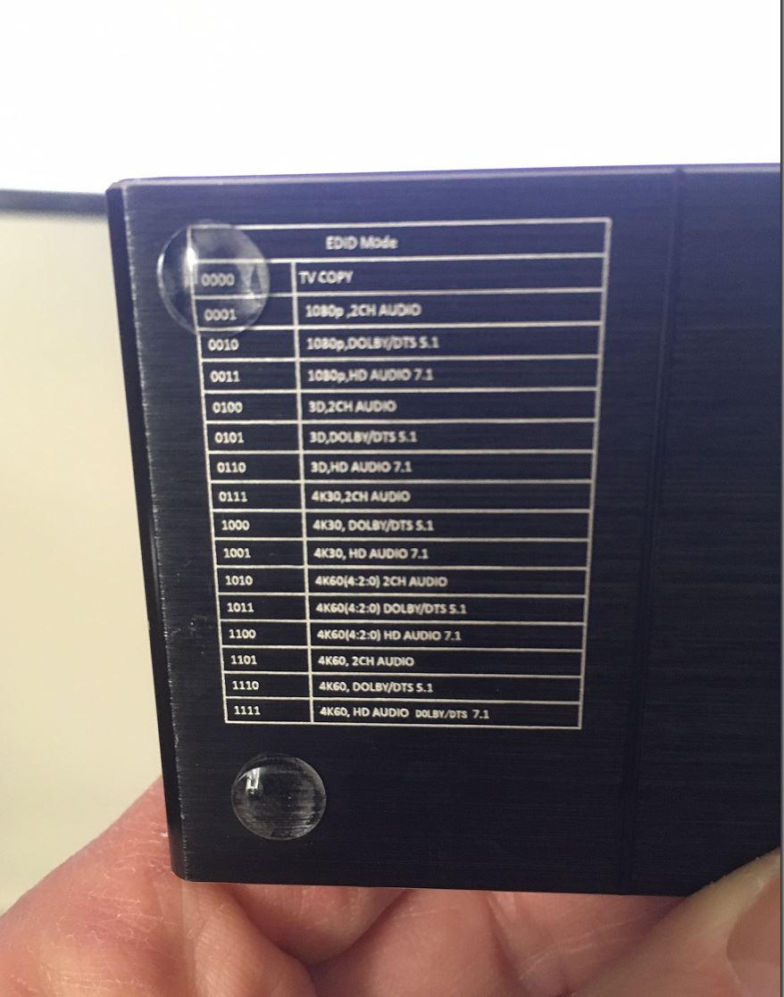

Het apparaat doet niets met de edit, daar zijn meer onderstaande apparaten voor maar worden dan wel wat prijzig.
https://www.extron.com/product/dahd4kseries
Met de Bol matrix zal er bij het wisselen van input elke keer een onderhandeling plaats vinden van de resolutie en het te gebruiken audio formaat.
De extron zal deze instelling onthouden en daar door zal het schakelen sneller gaan en ook elke keer het zelfde zijn en niet afhankelijk van de content.
Ook kan je in de Bol switch je audio uit halen zo dat er geen aparte kabel nodig is tussen elke bron en je versterker.
Wel zal je alle bronnen moeten vertellen dat je PCM stereo wil en geen surround, deze unit kan geen down mix maken van 5.1 naar stereo.
Die switches bestaan wel maar gaat allemaal nog veel duurder worden.
Je zou dan op zo iets uit komen, die doet dat allemaal.
https://www.crestron.com/Products/Video ... D4X2-4KZ-E
Schakelt daarmee sneller en dan zit je echt wel in de PRO hoek voor dergelijk oplossingen.
Edit.
Ik zie hier dat met jumpers de edit vast gezet kan worden waardoor je alles vast op 1080 stereo kunt zetten.
Daarmee zal schakelen ook prima gaan dus.
https://www.amazon.nl/HDMI-Matrix-Audio ... BDWV6?th=1
Berichten: 15179
Ja dat is precies wat ik zoek. Ik ben dan volledig flexibel, maximale resolutie is meer dan wat ik nu heb, en ik kan alles combineren. Nou kan ik bij de mediaplayer (AC/Ryan) niet kiezen volgens mij of ik LPCM stereo audio uit wil hebben, alleen als er op de content een apart audio spoor zit, maar doet de analoge audio uitgang op het apparaat dat zelf al. Ik kijk nu ook ook wel content waar surround geluid bij zit, dat gaat eigenlijk altijd wel goed. Dan zou ik dus de audio net als nu rechtsteeks uit de media player moeten trekken. Zit nu wel te bedenken dat ik dit niet helemaal zeker weet, kan zijn dat ik dit toch in het menu kan selecteren. Ga ik nog even proberen.
Extra HDMI ingangen is ook wel makkelijk inderdaad. M'n vriendin heeft bv films gekocht van de IFFR, kun je online bekijken. Kan niet via de mediaplayer, kan de laptop er even in.
De Extron en Creston zijn echt mooie apparaten, maar is zoals je zegt pro hoek. Heb even gegoogled naar een prijs, maar dat gaat hier bij mij het doel wat voorbij.
Top info George, kan ik wat mee, ik ga de bollie HDMI Matrix switch/splitter bestellen. Dank! :goedzo:

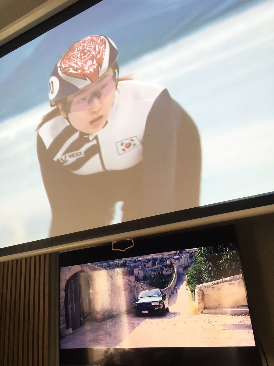

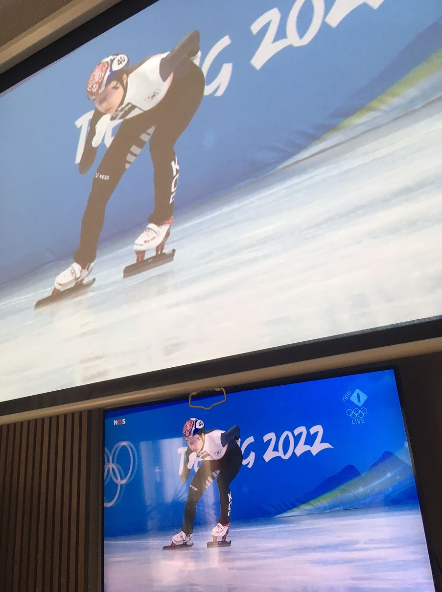

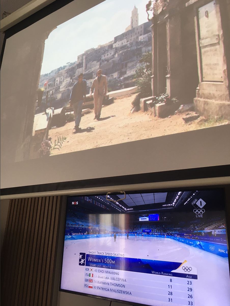

Eea binnen gekregen en geinstalleerd. De tv is een Samsung 43Q64A 4k Qled geworden. Zit van alles op en aan, maar eigenlijk gebruik ik 'm alleen als monitor. Geluid van de tv voor de vorm nog wel even geprobeerd, het is anno 2022 te gek voor woorden hoe slecht dit klinkt. Maar goed, ook dit ga ik niet gebruiken. Oja, het solar paneeltje op de AB is dan wel weer geinig gedaan :D
Het HDMI matrix kastje ziet er degelijk uit, metalen behuizing, waar dan weer geen plakkers onder zitten zodat het zeker krast als je dit ergens op zet en verschuift. Zelf maar even wat onder geplakt. Je kunt de ingangen gelukkig ook op het kastje zelf selecteren, zodat de AB weg kan, zit niet op nog een AB te wachten. Je kunt met de dipswitches voorop inderdaad EDID instellen, met handig gedaan op de onderkant een tabelletje met de instellingen.
Tsja en dan werkt het gewoon. Uitgang A is TV, uitgang B is beamer. Zon scheen in de kamer, beeld van de beamer is daardoor wat brak, maar alle schakelmogelijkheden doen het.
Geluid komt rechtstreeks uit resp Humax en mediaplayer, en gaat zo de versterker in, die haal ik dus niet van de HDMI switch.
Voor het geld zeker een toptip dit kastje voor wie ook eens iets dergelijke zoekt. Alles verder klaar nu, ben tevreden. Opstelling is tijdelijk, hoog tijd om het idee van een audio/tv meubel verder uit te werken en dit in elkaar te zetten.

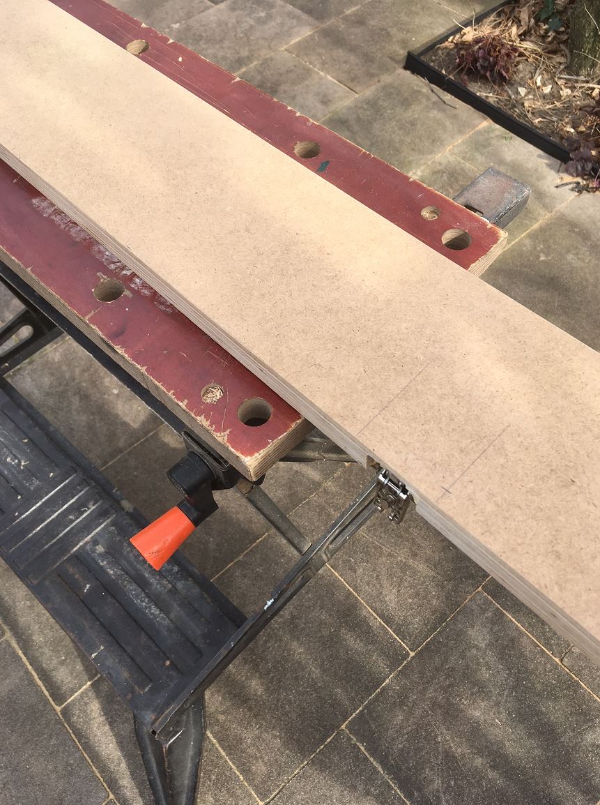

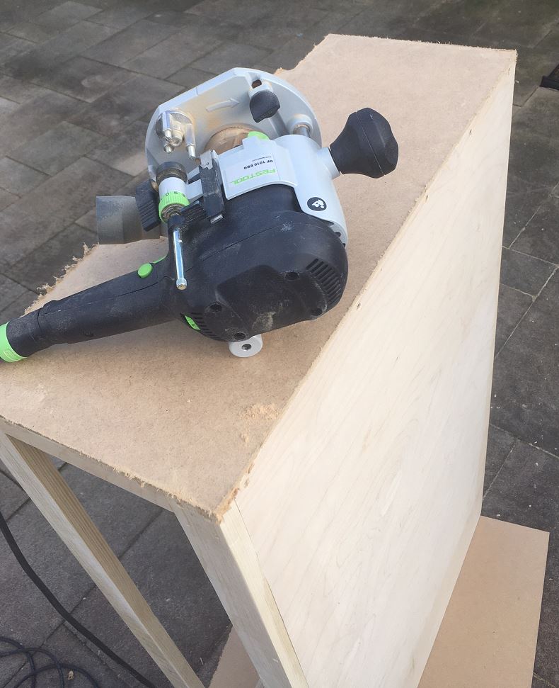

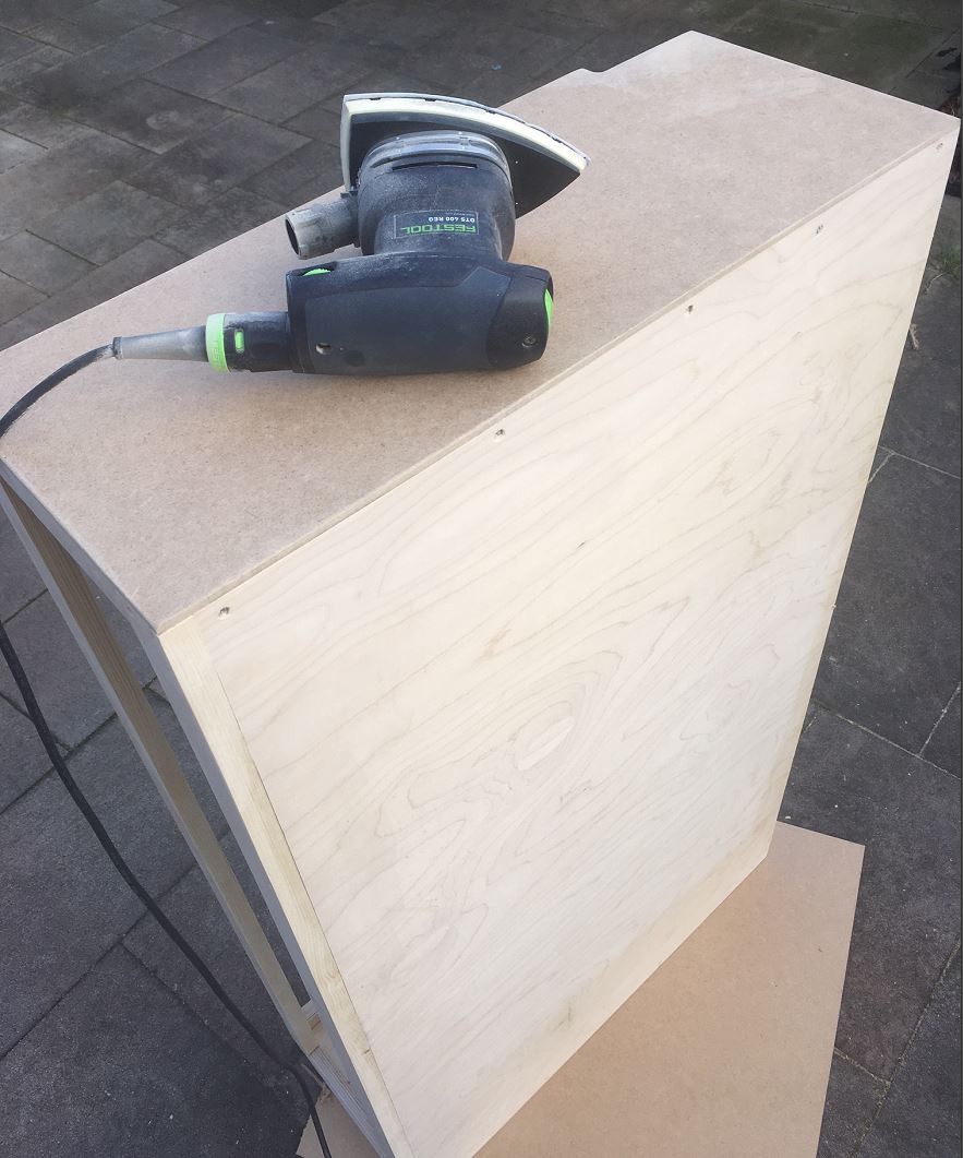

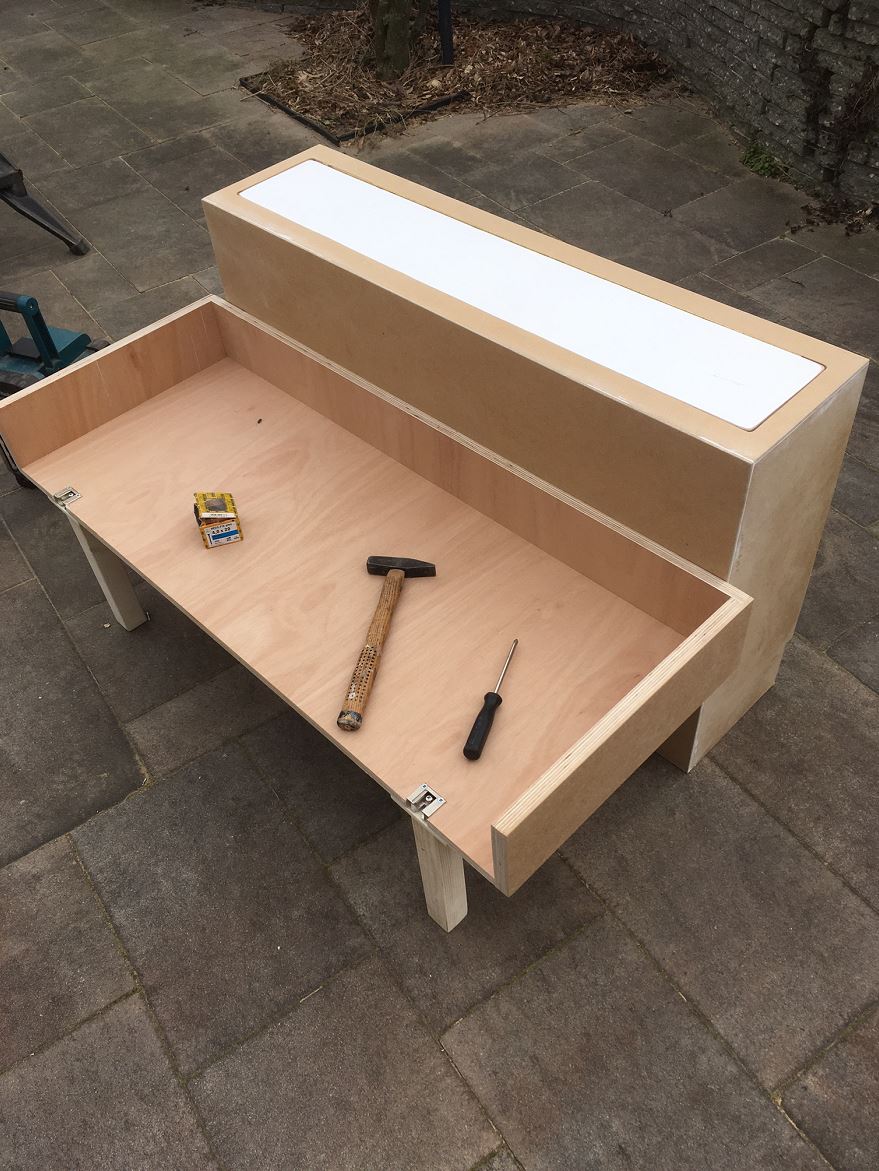

Langzaam maar zeker...
Berichten: 17878
Begrijp ik het goed dat je een lift maakt voor de TV in de achterste kast?
Berichten: 12416
Ja, scheelt weer een plaid over de tv.
