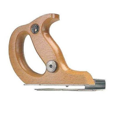

Vraagje, in afwachting van het bestelde fineer: zoals ik er nu over denk wil ik het fineer overmaats met contactlijm gaan aanbrengen, en daarna de kanten afsnijden. Heb een stalen liniaal van 1 meter lengte waarlangs ik met een mes het fineer zou kunnen wegsnijden, paar mm overhouden en het laatste met een schuurblokje wegschuren. Ik zou dan het werkstuk na het lijmen moet kantelen, zodat het weg te snijden fineer op een vlakke ondergrond ligt en het makkelijk weg te snijden is, met mogelijke kans op beschadigen.
Kwam dit tegen: https://www.baptist.nl/houtbewerkers/fi ... tbv-fineer daarmee kun je door de geleider direct de juiste hoeveelheid wegsnijden.
Heeft iemand hier ervaring mee, werkt dit? Of is er kans op inscheuren doordat je 'direct op de hoek' snijdt? Of is dit afhankelijk van welk type fineer je gebruikt? Of is er een andere betere methode die ik nog even niet zie

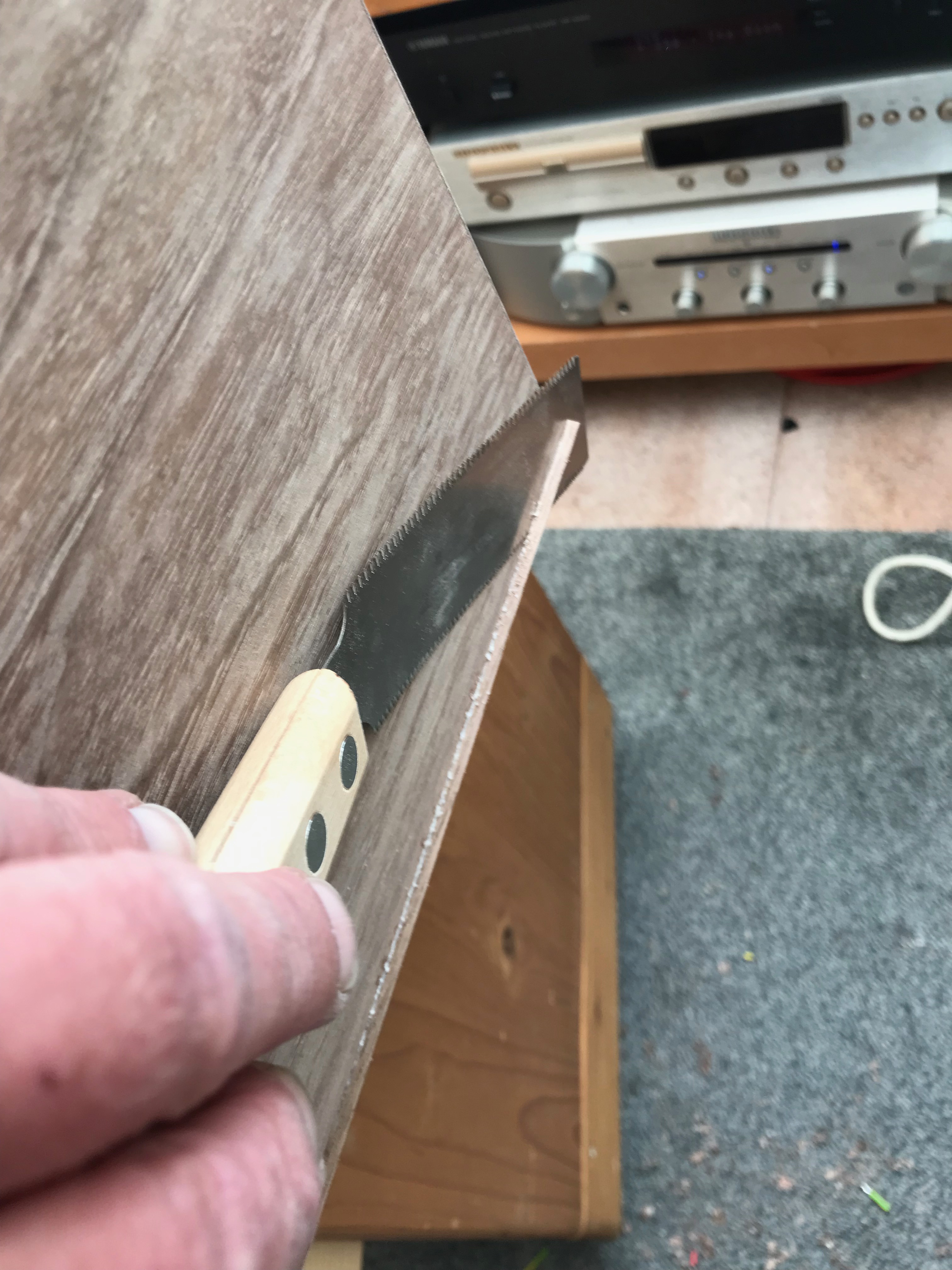

Dit is de manier die ik gebruik.
Met het snijden met een mes heb ik al een aantal keren meegemaakt dat je het fineer scheurt op de rand...zeker als je tegen de nerf insnijd.
Dus als je een mes gebruikt meerdere malen zachtjes insnijden,,,teveel kracht zorgt voor opentrekken fineer...zeker op het eind van de snijrand
Ik zorg ervoor dat de rand die over het materiaal heen steekt ook voorzien is van lijm.
Dan droogt dit hard op en word het steviger.

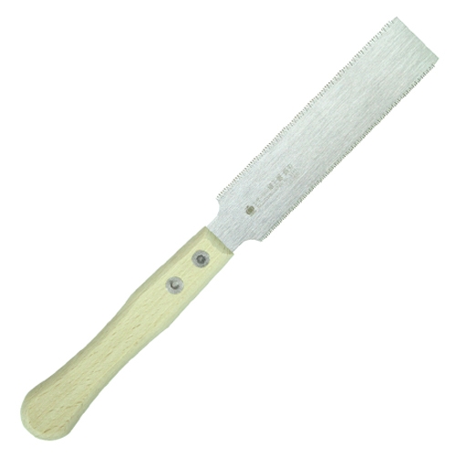

Daarna gebruik ik een duvel zaagje met zeer fijne vertanding...deze is buigzaam... en door voorzichten te zagen strak aan de rand onder een flauwe hoek krijg je een strak resultaat...alleen nog naschuren en klaar.
Deze zaag gebruik ik...kun je halen bij baptist...duvelzaag
toevallig een foto...zegt meer als dat verhaal hierboven
Zoals gezegd..mijn manier...er zijn meerdere wegen naar Rome
