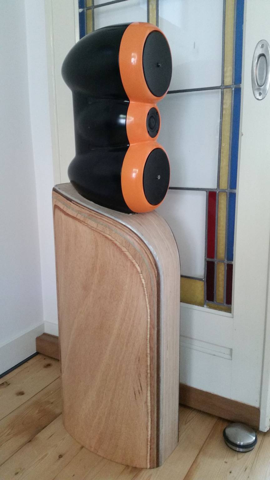

Ik heb deze week de het bovendeel op de subwooferkast gezet en er eens even een tijdje naar gekeken. Op de één of andere manier vind ik het niet bij elkaar passen. Bovenkant is te frivool naar mijn idee.
Da's toch even slikken want er zitten toch de nodige uurtjes werk in. Soms baal ik ervan dat ik niet overweg kan met 3d tekenprogramma's ](*,)
Maar goed, ik wil graag ook jullie mening hierover hebben en dan het liefst ook een beetje hoe het wél zou moeten.
Zelf voel ik er wel voor om van het 2 1/2 weg principe af te stappen en gewoon een 2 weg te gaan toepassen
De 15W/8530K00 wil ik graag handhaven
De denk de SB29RDCN-C000-4 tweeters te gaan gaan vervangen voor de R3004/602010
De bedoeling is dat de topkastjes visueel beter gaan aansluiten bij de subkasten.
Inhoud: niet meer dan tien liter
Ik denk zelf aan vertikaal verlijmd berkentriplex
Dat betekent ronde vormen en ook een aluminium randje
De nu nog houten zijpanelen worden créme-wit van kleur
Het berkentriplex blijft zichtbaar.
Maar als iemand denkt dat het echt heel anders kan/ moet dan hoor ik dat graag
Hieronder een foto van hoe het nu is

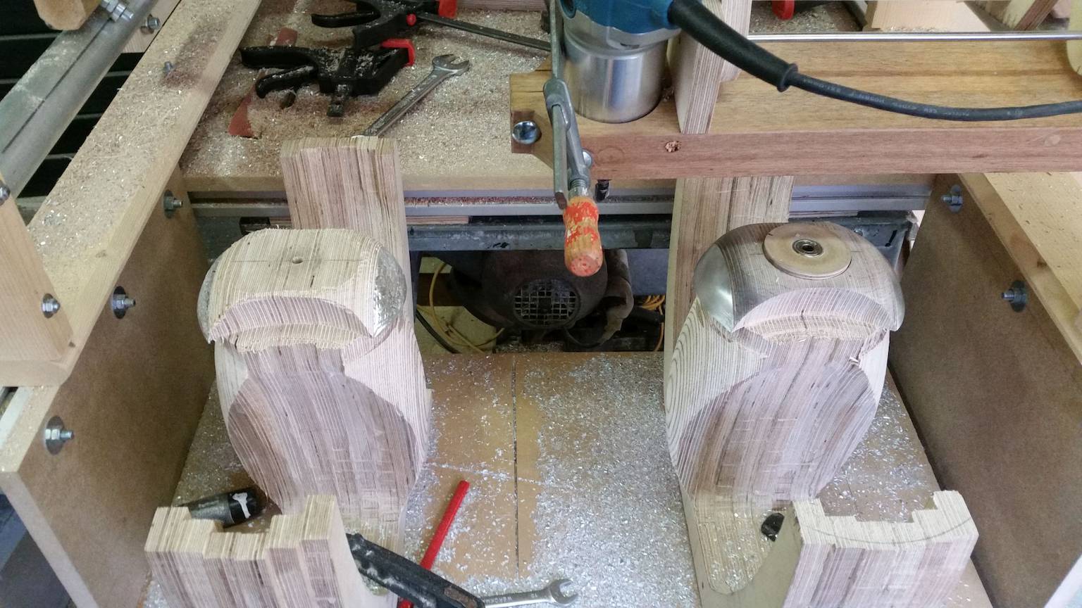

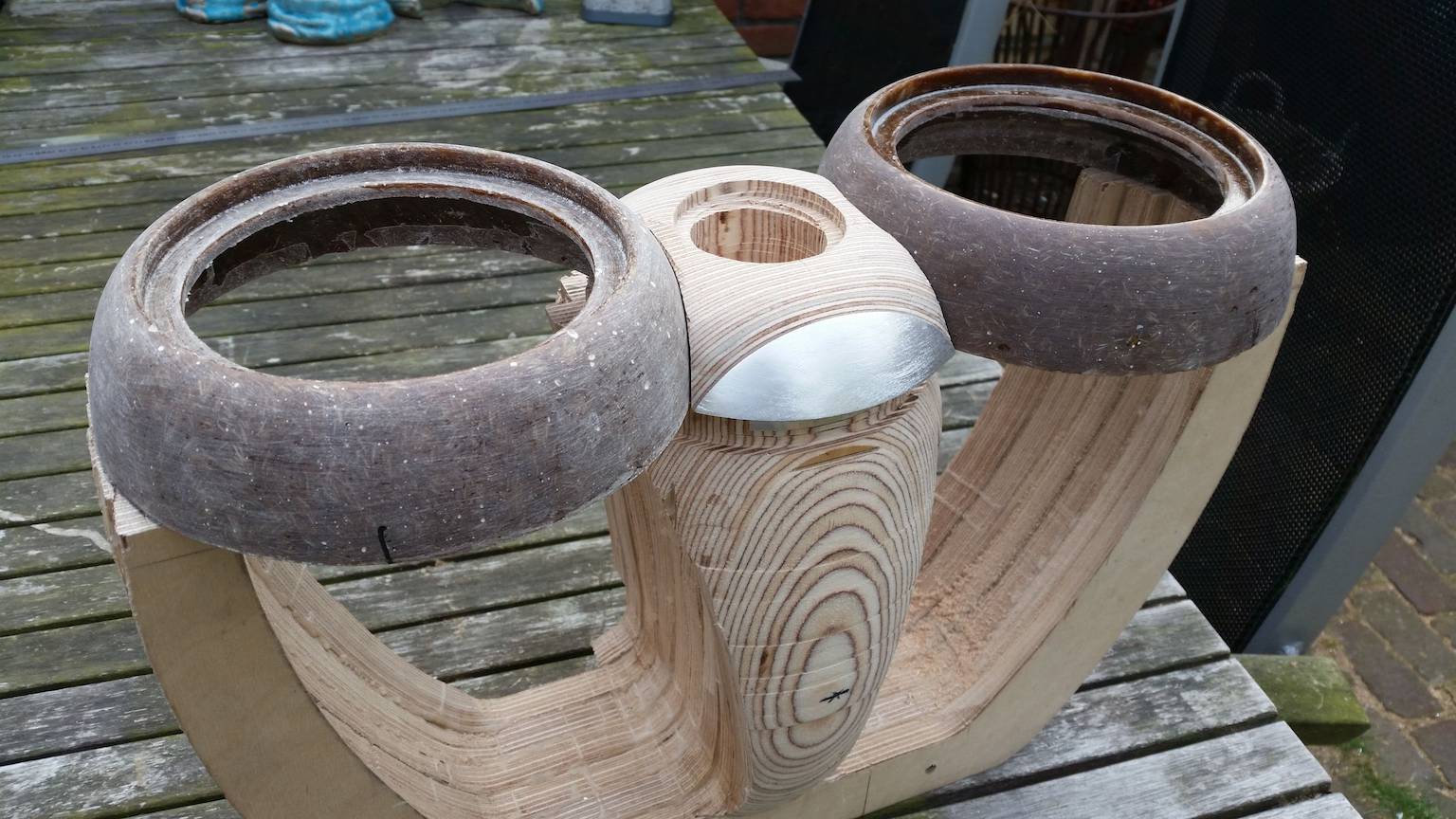

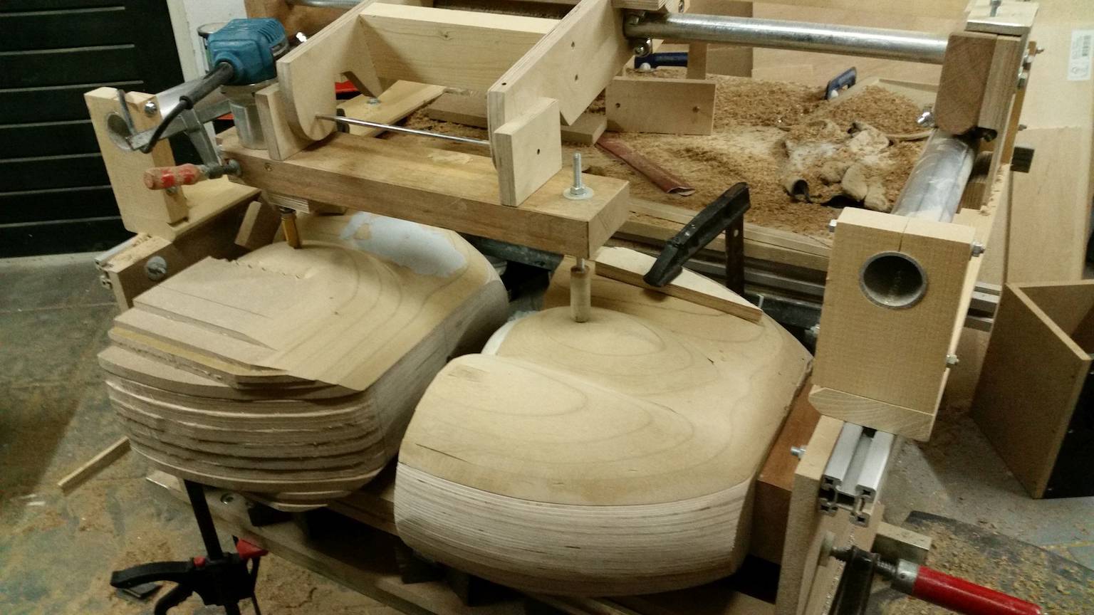

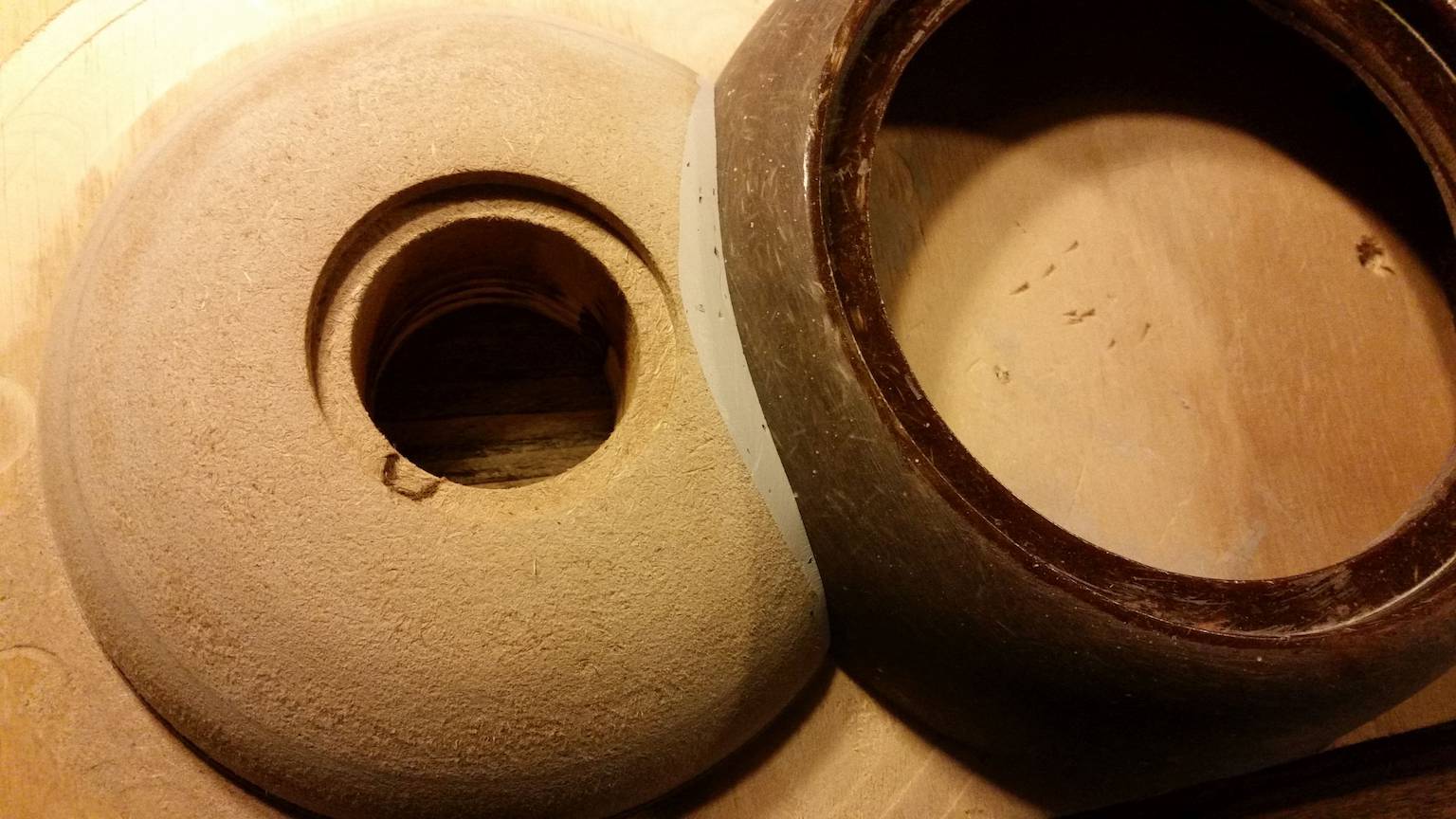

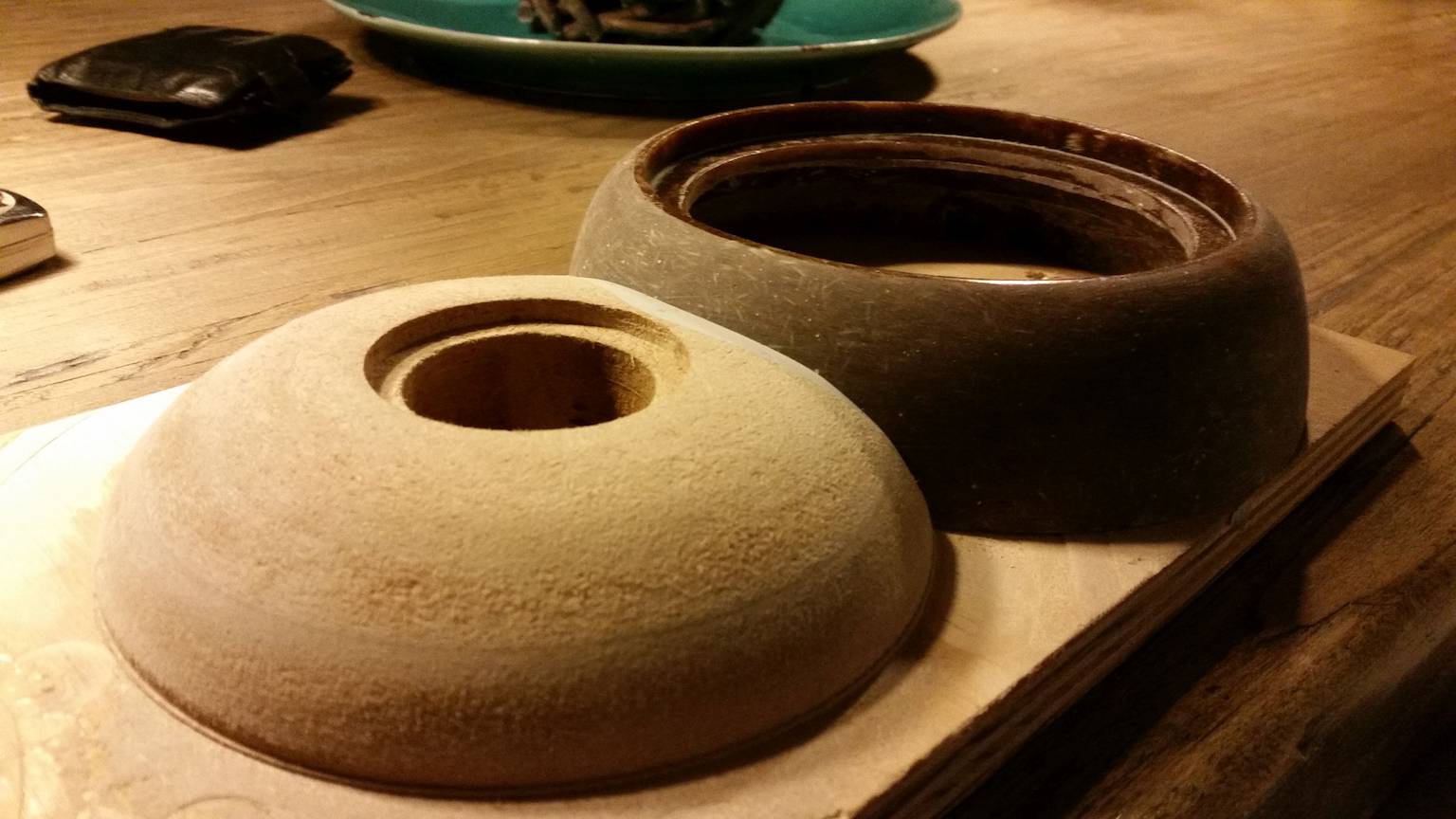

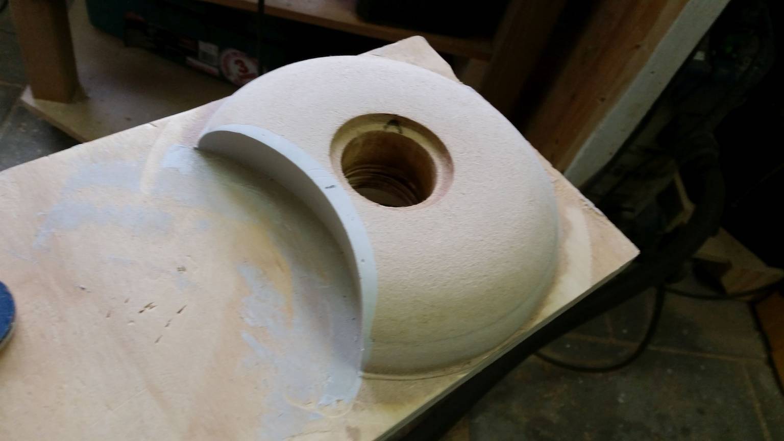

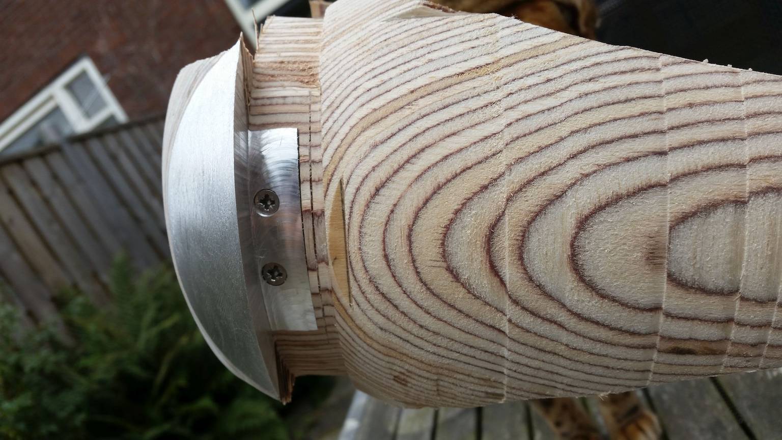

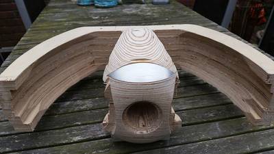

Nou ja, niet stil gezeten en alvast weer een paar onderdelen gemaakt.
Hierna moet ik dus freeswerk 2.0 gaan uitvoeren. Besloten daar een hulpmiddel voor te maken.
Even een paar fotootjes.
De mal:
Close up:
Tot nu toe (+ eentje voor de breek):

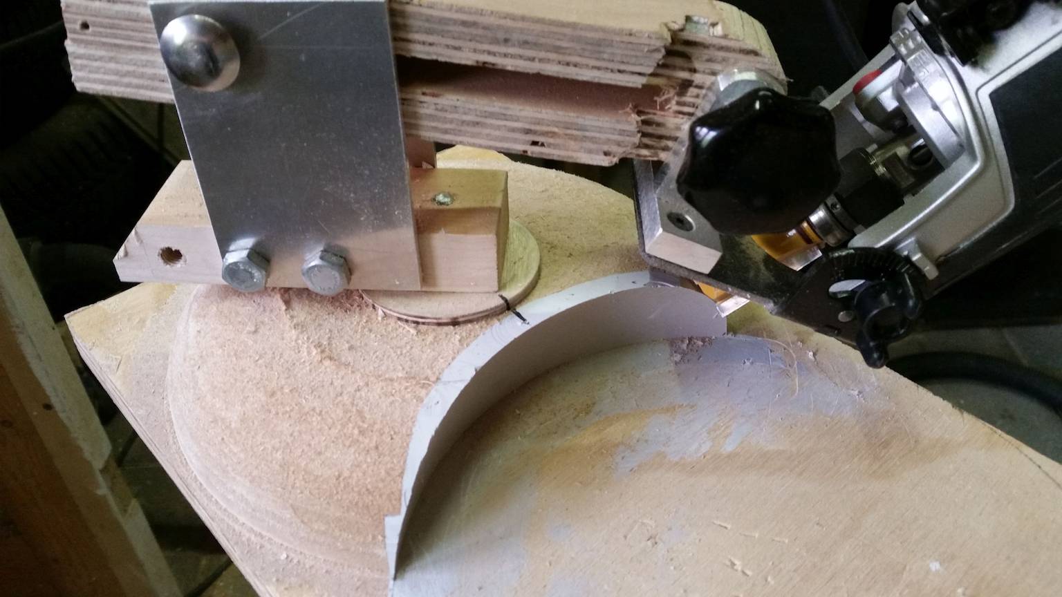

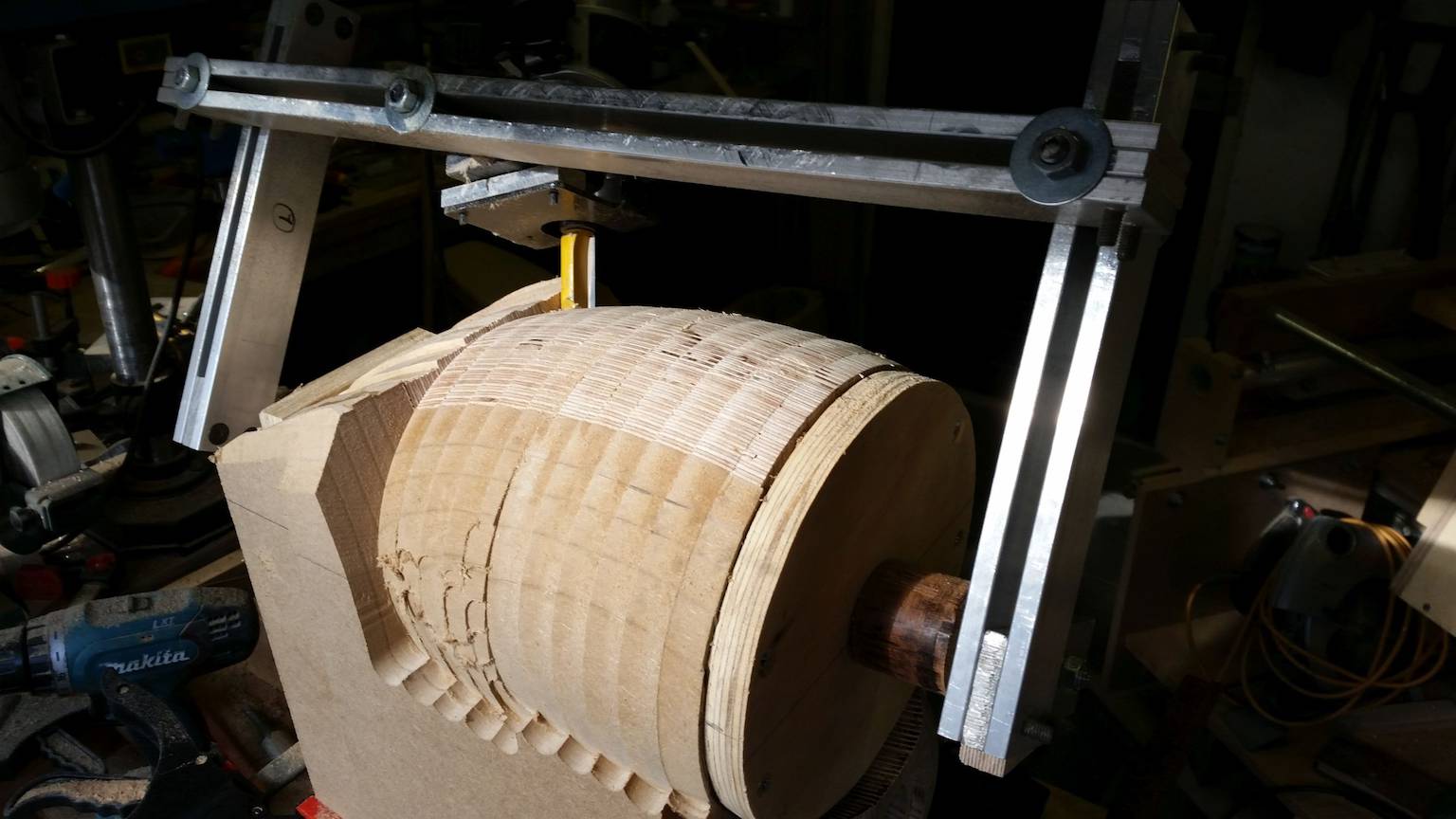

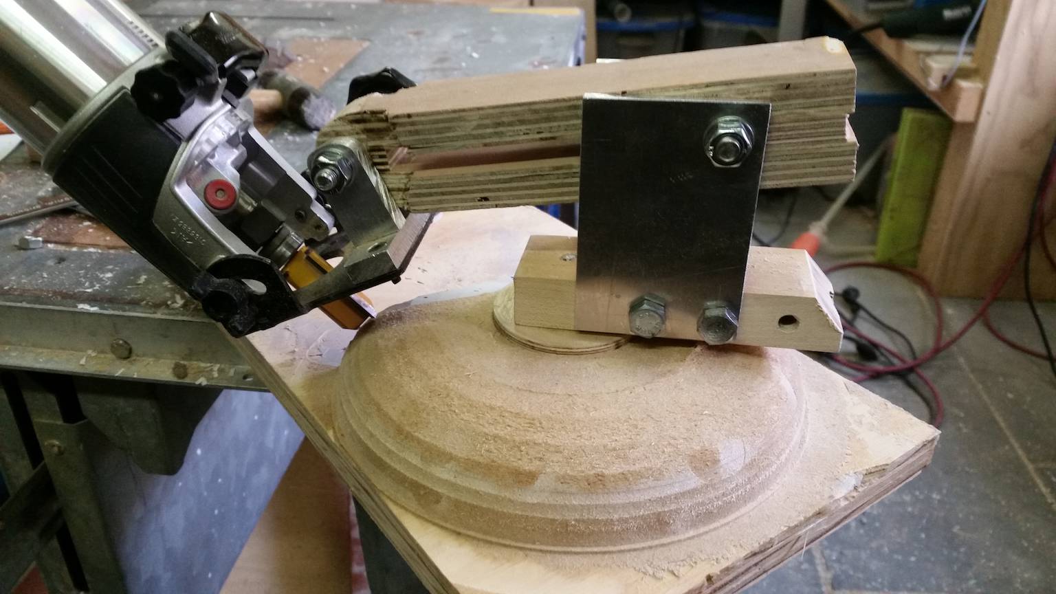

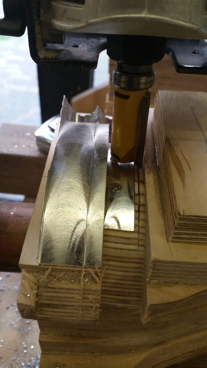

Vandaag weer aan het knutselen geweest.
De bedoeling is dat deze vormen in het multiplex gefreesd worden. Dat kan natuurlijk met een CNC machine maar da's lastig als je geen CNC machine tot je beschikking hebt.
Vandaar maar weer een tooltje gemeubeld:

Ik zit me net te bedenken, het is een soort kotterbankje. Met dit ding kan ik ook waveguides en hoorns maken in een stuk massief :yeah:

:goeie: kan je eens een filmpje maken hoe dat ding nou werkt?
Ik zal eens kijken Henkjan. Feitelijk is het een cirkelmal voor een freesmachine. Alleen bij deze kan je diameter, hoek en hoogte/diepte instellen.
Hij is nog niet perfect want ik heb nog behoorlijk moeten pielen om alle hoeken te kunnen instellen. Maar ik ben wel van plan om hem te optimaliseren en helemaal van Aluminium te maken. Misschien wel leuk om hem dan mee te nemen naar een luisterdag. Met een paar voorbeelden er bij van een bol en een waveguide. Bouwtekeningetje er bij en hopseflops. Weer een DIY tool erbij :mrgreen:
Die hap heb ik er niet mee uitgehaald. Dat zou wel kunnen maar dat werd me voor het maken van de mal te complex.
Ik heb hem vrij grof uitgezaagd en ingesmeerd met polyesterplamuur. Toen de bruine ring omkleed met keukenfolie en zo in de natte plamuur gedrukt.
Straks gaat dit plankje in de kopieerfrees om vervolgens het kops verlijmd berken multiplex uit te frezen. Dat moet in één keer goed, vandaar dat ik mal maak. Dat wordt al een apart klusje. Maar het is een leuke uitdaging.

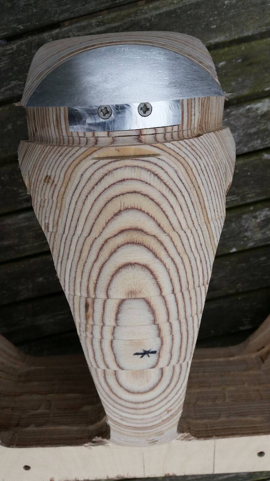

Ben de afgelopen weken weer lekker bezig geweest.

Nog een vraag over je eerdere versie: het multiplex van de subs, die grijze tint, waar had je dat mee afgewerkt?
Langs het multiplex komt een bies van gepolijst aluminium. Ik heb er een strip van 8 x 20 koud omheen gesmeed en rondgefreesd. Het afwerken doe ik als allerlaatste
de subwoofer zelf wordt bevestigd in een 8mm dikke alu plaat.
Ook langs de topkasten komt en 8mm dikke aluminium bies.

Ja nice. Maar ik bedoelde eigenlijk meer wat je op het multiplex gesmeerd hebt :). Die grijze tint van de bovenkant van de subs vind ik nl erg mooi. Probeer inspiratie op te doen voor mijn eigen project en daar helpen dit soort topics enorm bij :).
Dan
Berichten: 1509
Locatie: Den Helder
Re: Project Bartone, 15w8530k00,R3004/602010, Peerless XLS10
Bericht door Dan »
Oke... Dat is waarschijnlijk aluminiumoxide van het schuren.
Jag
Berichten: 998
Locatie: Utrecht
Bericht door Jag »
Ok het is gewoon kaal multiplex :mrgreen: ? Ziet er wel mooi uit op de foto :)
