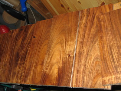

Het walnotenhout kon ik voor een schappelijke prijs overnemen en zijn eigenlijk vloerdelen (als ik me niet vergis van de praxis) en voor deze minimonitor heb ik ongeveer een pak ter beschikking. Dat heb je ongeveer nodig want omdat er op een vloerdeel verschillende stukken aan elkaar zijn gelijmd is er nogal wat afval.

De eerste stap is gezet, het zagen van het hout

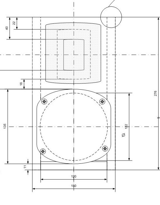

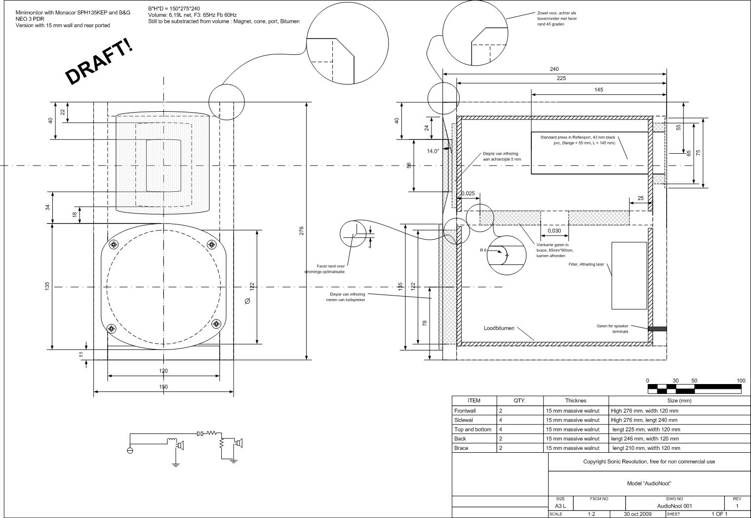

En ook de tekening schiet al lekker op (al wordt het wel weer een beetje nachtwerk)
De kleinste rechthoek voor de tweeter is de opening in het fronyt. De iets grotere gestippelde is het formaat van de tweeter en de grootste moet de waveguide gaan vormen. Ik zal in eerste instantie zoveel mogelijk de waveguide vorm van de faceplates aanhouden. Ik ben er nog niet zeker van of dit wel kritisch is. Ook zal ik mogelijk iets meer "vlees" moeten overhouden in het front als dat met de kunstof faceplates mogelijk is.

Tekening een stuk verder. eigenlijk is ie bijna klaar maar moet nog gechecked worden en volume calculaties, poortlengte etc moet nog worden geverifieerd.

bartsegers
Berichten: 5431
Locatie: Roermond
Re: AudioNoot, een minimonitor van massief walnotenhout
Bericht door bartsegers »
Complimenten voor het tekenwerk hoor!
Mooie mini's!
JvS
Berichten: 1069
Locatie: Utrecht
Bericht door JvS »
Yep mooi ontwerpje hoor!

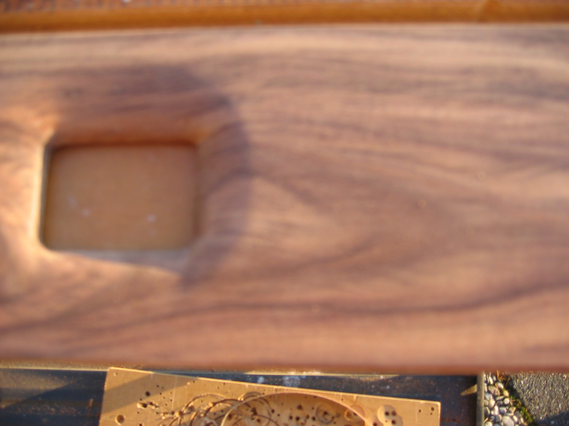

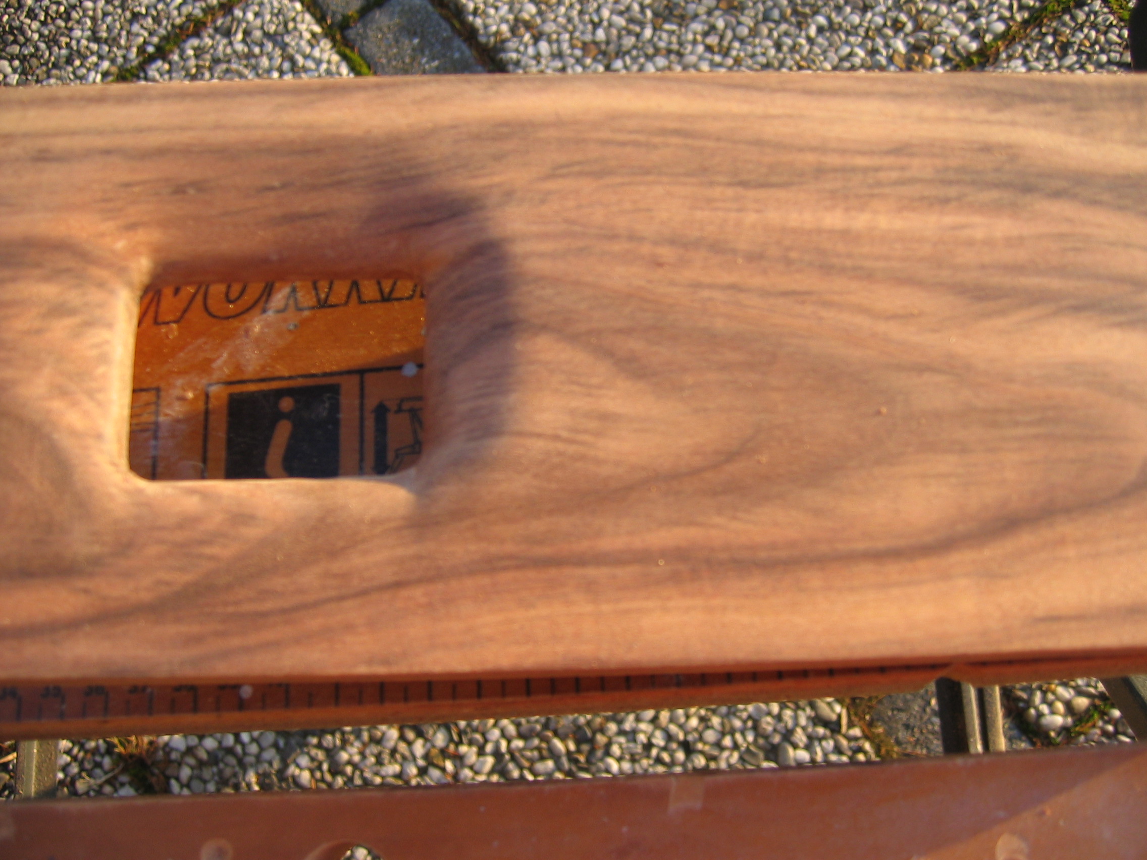

Een diepe waveguide lijkt niet nodig. Een eerste aanzet is gezet voor de waveguide. Voor de vorm baseer ik me hoofdzakelijk op de waveguide van de bijgeleverde B&G frontplaat.
Dit is nog slechts het grove werk, er zal nog heel wat fijn schuurwerk aan te pas komen.

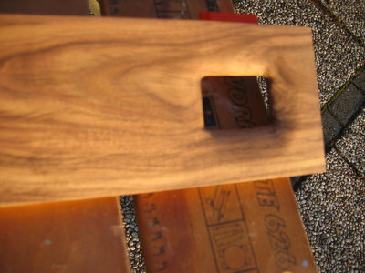

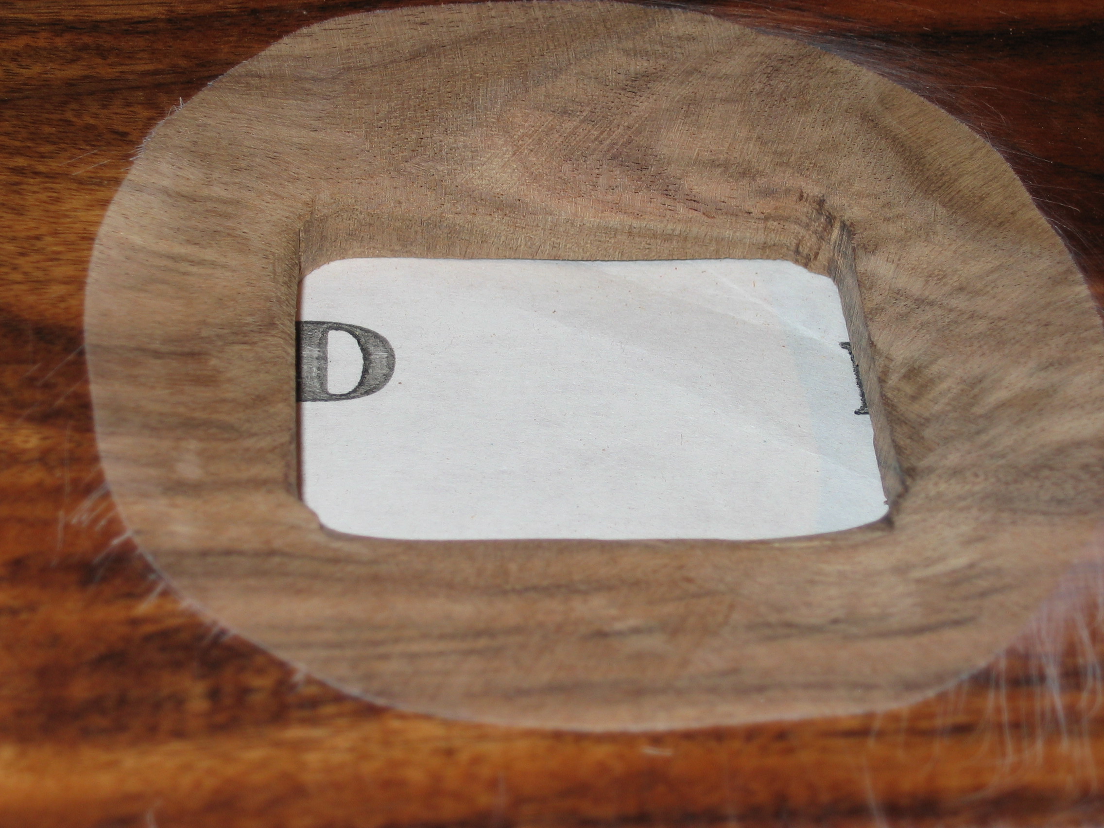

Even tijd gehad om wat kluswerk te doen :mrgreen:

Zo man, dat ziet me er een partij mooi uit! Hoe bepaal je nu de vorm van die waveguide? Is dat op gevoel of gebruik je een mal met een bepaalde vorm?
indoubt
Berichten: 1352
Locatie: Sweet lake city
Bericht door indoubt »
Dank,
De vorm van de waveguide is geinspireerd op het originele Bohlender en Graebener frontplaat die is meegeleverd (diegene met de grootste waveguide, voor zover je daar van kunt spreken). Aangezien de bafle dikker is als de frontplaat heb ik deze wel creatief afgeschaald. De diepte is groter maar de breedte en hoogte zijn dat ook. De verhouding zou moeten kloppen.
De keuze is ingegeven omdat ik het filter zo eenvoudig mogelijk wil houden en hoop dat deze waveguide daaraan bijdraagt. Metingen zouden dat te zijner tijd moeten bevestigen.
