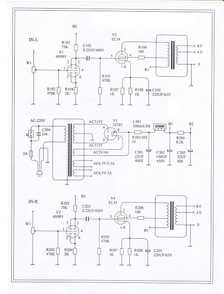

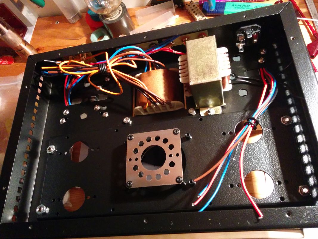

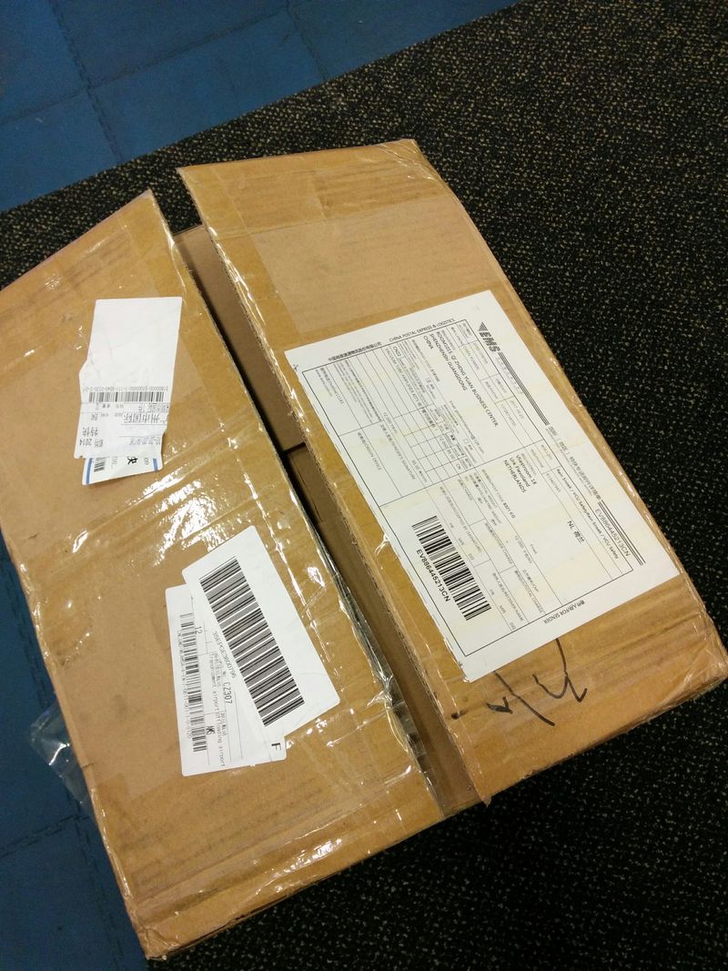

19 Oktober het bouwpakket besteld bij GD Parts via AliExpress en vandaag al binnen. Dat is nog sneller dan de Lutherse brandweer. Daar ligt het dus niet aan. Zojuist alles voorzichtig uitgepakt en de eerste indruk valt zeker niet tegen. Het chassis is stevig en de (zware!) trafo's zitten er alle drie al op geplaatst. Er zit echter géén bouwbeschrijving bij, alleen een deels Chinees schema wat ik even heb in gescand. Ik stuur zo even wat foto's.

Re: Buizenversterker per Aliexpress
Bericht door PA4URK »

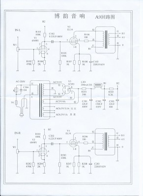

Dit is het schema zoals door de Chinezen bij gevoegd is.
Kun je ook bij de trafo's zien, wat welke aansluiting is ?

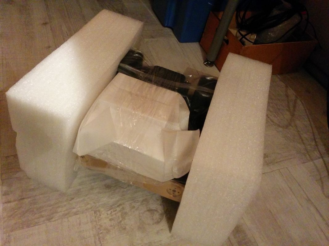

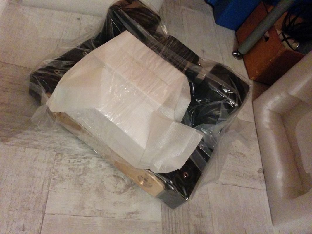

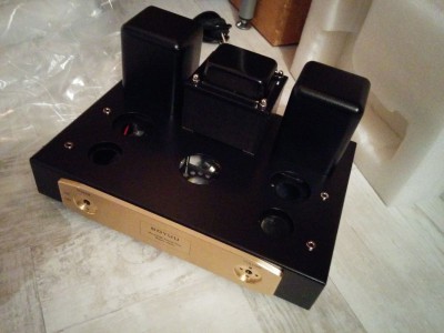

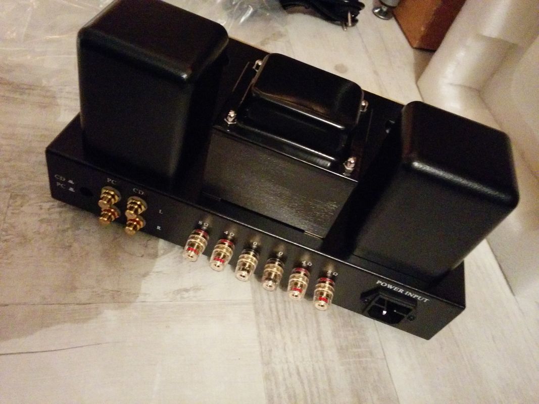

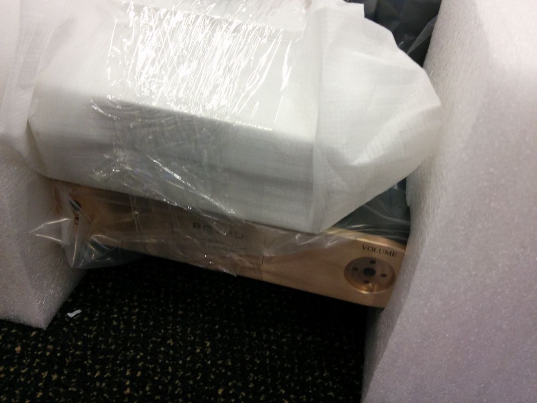

De versterker zat keurig verpakt met de trafo's er al op gebouwd, evenals de aansluitingen van de speakers en ingangen.
PA4URK
Berichten: 1568
Locatie: Urk

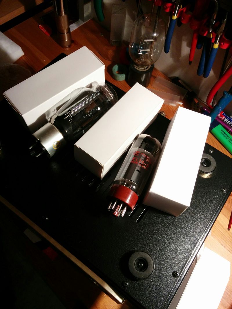

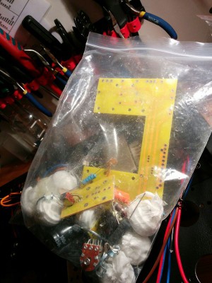

En op de laatste foto het zakje met onderdelen en buisvoeten.
Hoi Ray, nee, dat heb ik nog niet kunnen ontdekken. Volgens mij staat dat wel in het schema maar in een taal die ik niet zo goed beheers 8)

Wauw, leuk bouwdoosje. :kwijl:
+1
Alhoewel het meer een half-fabrikaat is. geeft niet, het mag ook wel eens makkelijk zijn.
