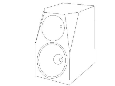

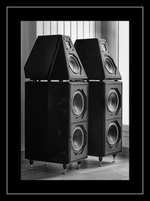

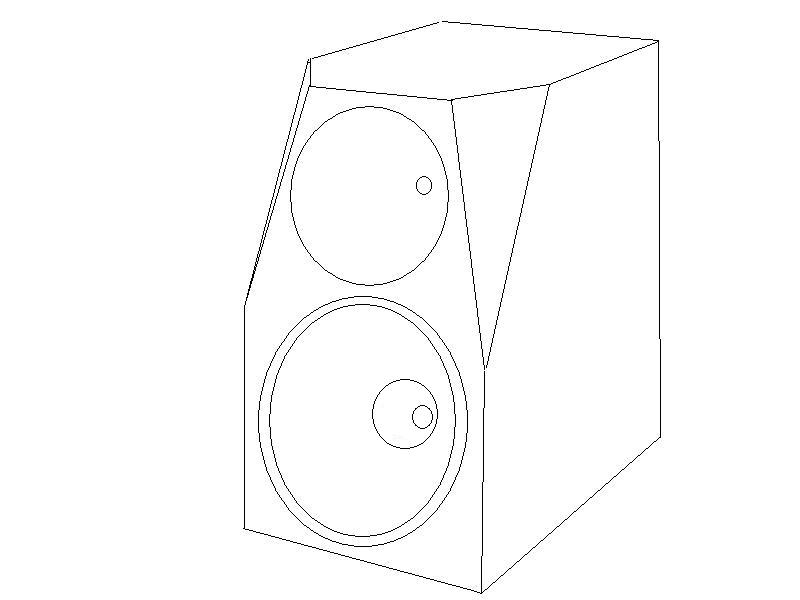

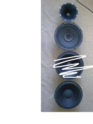

Ik ben er denk ik wel uit kwa design. Het moet zoiets worden als de Wilson Audio Watt/Puppy (zie foto). Dus aparte kast voor het laag en mid/hoog. De hoorn komt denk ik toch in de kast zelf en wordt er niet apart bovenop geplaats. Een testbehzuing zal moeten uitwijzen of dit geen faseproblemen gaat geven anders zal ik toch een variant moeten verzinnen waarbij de hoorn er apart boven op wordt gezet en er dus geschoven kan worden met de positie.
Effe een ruwe schets van het top deel gemaakt, wat ik niet getekent heb is dat de baffle iets naar achter zal hellen (check out my paint skills :lol: )

Nijn
Berichten: 278
Lid geworden op: za 23 okt 2004, 22:31
Re: Philips 2x12"woofer, 12" breedbander en poly-dome (Tractrix)
Bericht door Nijn »
Nee, hoe durf je! Luidspreker-molesteerder..;)
Ik zou ze er op laten zitten, dan zie je toch nog een beetje verschil tussen de woofers en middentoner.
Groetjes,
Martin

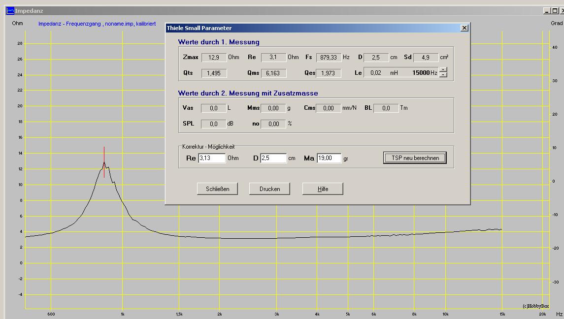

Heb net de impedantie van AD0160 T4 in de hoorn gemeten, ziet er fantastisch uit!
Ook in het hoog loopt de impedantie nauwelijks op.
Mooi dat de Fs op 880 hz ligt, dan is de overname frequentie van 1.3khz ook geen probleem.

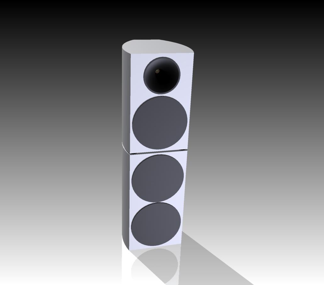

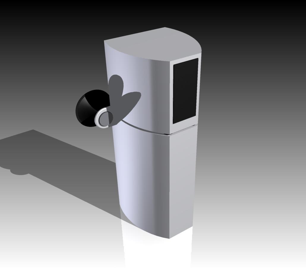

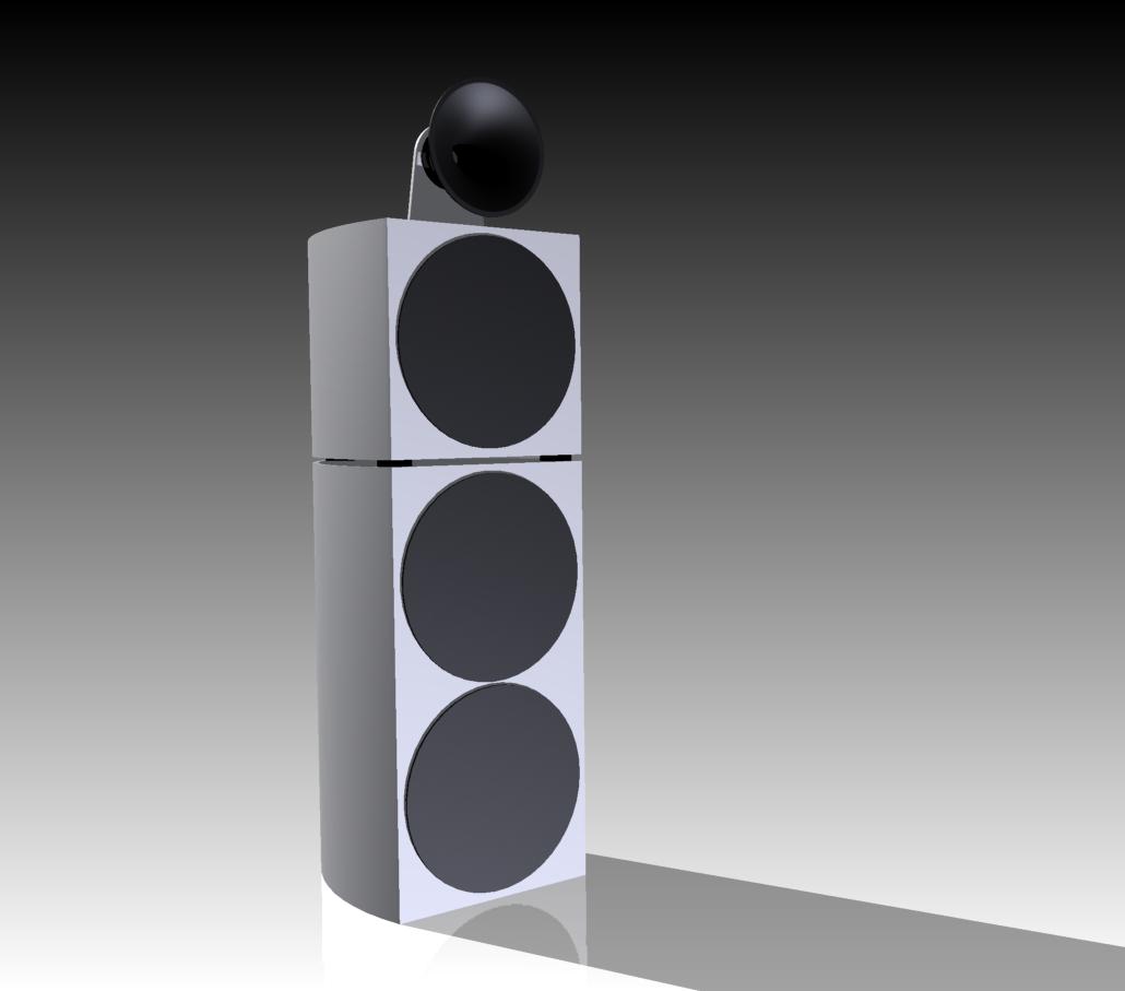

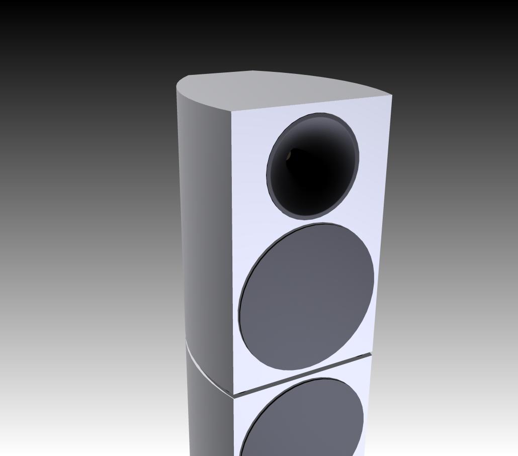

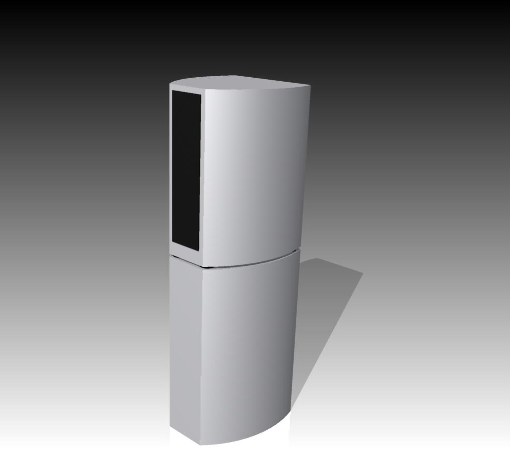

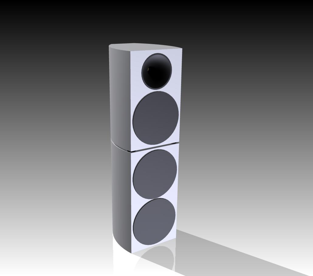

Hier alvast twee opties voor het ontwerp 8)
Ik ben er zelf nog niet uit, van de ene kant ziet het er compacter uit als de hoorn er apart boven op staat maar van de andere kant ziet de versie met ingebouwde hoorn er strakker uit. DIe twee kasten op elkaar wordt wel flink, de hoogte is dan meer dan 120cm. Ik zal later nog een versie tekenen waarbij de hoorn aan de zijkant zit precies op de overgang tussen de twee behuizingen. De hoorn moet dan wel roteerbaar zijn zodat deze iets omhoog kan worden gericht.
Aan de achterzijde van de mid/hoog behuizing zit een zwart vlak, dit is een afdekraam dat voor de opening zit, deze behuizing is namelijk helemaal open van achteren.

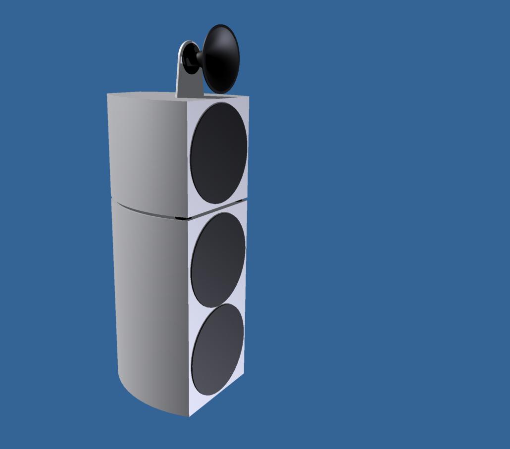

arjank
Berichten: 2208
Locatie: Alkmaar
Bericht door arjank »

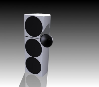

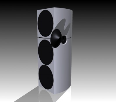

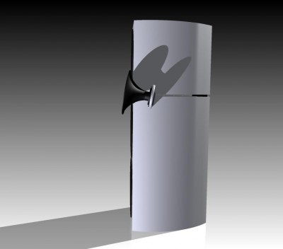

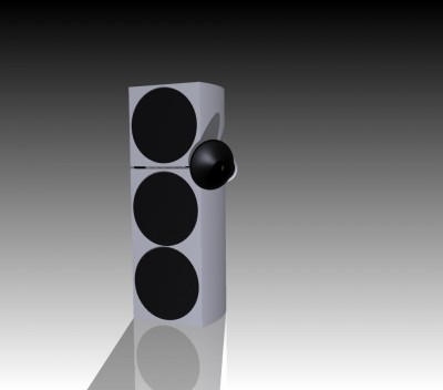

Hier de optie met roteerbare hoorn aan de zijkant, ziet er eigenlijk niet verkeerd uit.
meiborg
Berichten: 2407
Bericht door meiborg »
Dat ziet er allemaal erg strak uit, ik vind de versie met ingebouwde hoorn het mooist. Persoonlijk zou ik echter kiezen voor een meer klassieke uitstraling met deze prachtige drivers denk ik.
Mvg Reinder
Sjaudio
Berichten: 312
Lid geworden op: vr 18 aug 2006, 0:03
Locatie: Venlo
Bericht door Sjaudio »
Hoorn er los bovenop, zonder twijfel.
Heatside
Berichten: 260
Lid geworden op: di 24 nov 2009, 15:54
Bericht door Heatside »
Helemaal mee eens, dat vind ik ook de mooiste optie.
Zijn de renders overigens gemaakt met PhotoView360?
arjank
Berichten: 2208
Locatie: Alkmaar
De plaatjes zijn gemaakt in Inventor (3D modelling).
Heatside
Berichten: 260
Oke, ziet er netjes uit! (PhotoView360 is van de tegenhanger van Inventor: Solidworks)

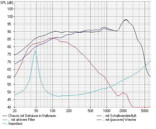

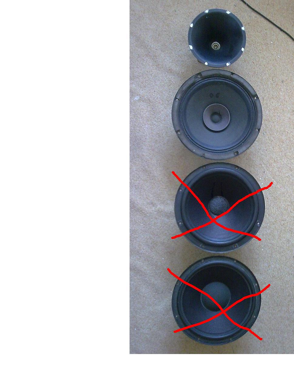

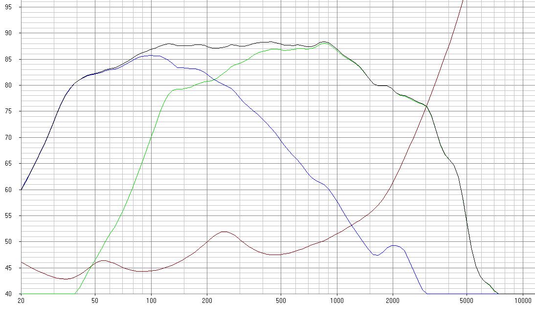

Ben nu toch een ontwerp aan het bedenken dat enigszins WAF vriendelijker is :D
Gezien het feit dat ik de twee oude 30cm woofers (AD12100/W8) in een sub ga gebruiken voor mijn Philips Sat/Sub systeem http://forum.zelfbouwaudio.nl/viewtopic.php?f=3&t=14783 heb ik dus nog maar een paartje 30cm woofers over, het jaren 80 model. WAF vriendelijk (dus kleiner) kan alleen maar met een GHP systeem (of aktief cq LT). De jaren 80 woofer krijgt een gesloten kastje van 50 liter en wordt het een 12db/oct highpass gefilterd om zo een boost in het laag te geven. De AD12100/M8 krijgt een kastje van 10 liter, deze wordt iets gedempt en zal het gebied van pakweg 200 - 1300hz bestrijken. De AD0160+hoorn neemt het vanaf daar over.
Ik denk dat 60 liter nog wel in een fraai (platte) behuizing te steken is 8) .
Je ziet dat de response geleidelijk vanaf 100hz afloopt maar pas onder de 38hz bergafwaarts gaat. Ik vind dit persoonlijk geen probleem, ik hou ook niet zo van een nadrukkelijke bas als het maar gedetailleerd/strak klinkt en evengoed laag gaat. Het voordeel is dat het een platte kast wordt die je redelijk dicht bij de muur kan zetten en je dus met de basweergave kunt spelen.
concept filter AD12200w8 en AD12100m8
AD12200w8 50 liter GHP
Filter opzet
Filter opzet
