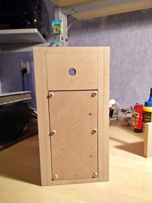

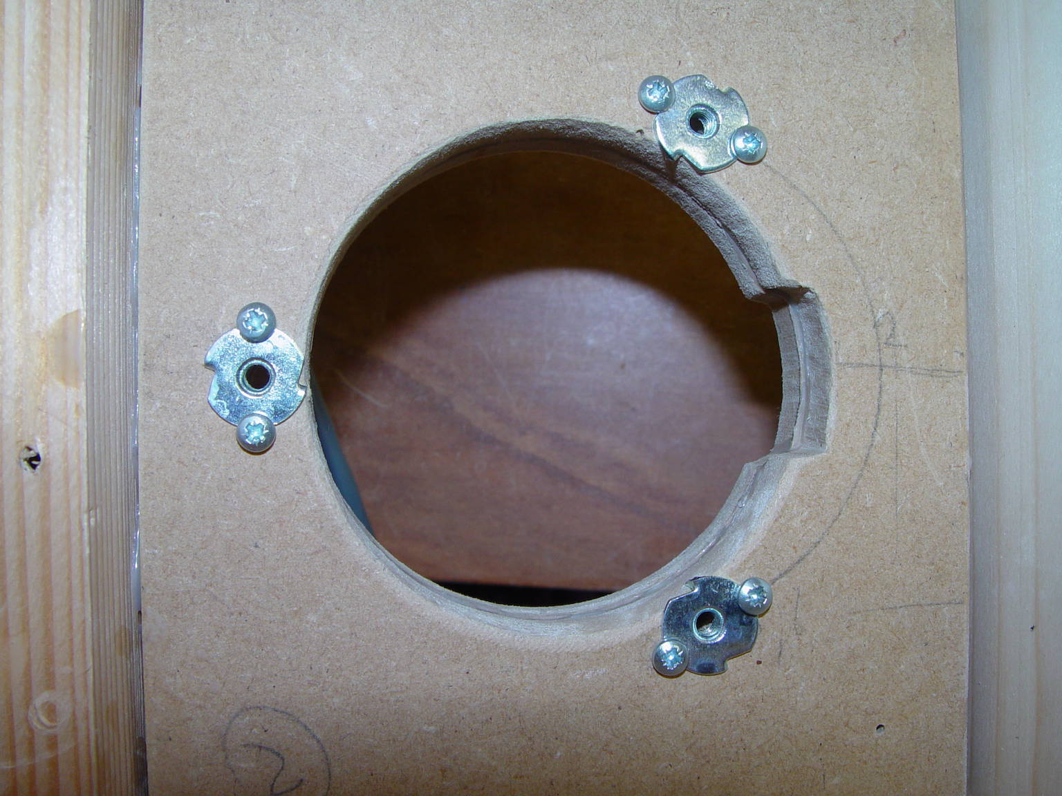

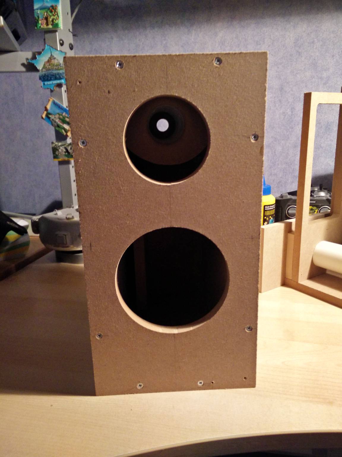

inslagmoeren zijn ook te krijgen in M4.
Inderdaad borgen met een paar kleine schroefjes. (als er ruimte voor is)
Paul.
Berichten: 17581
Re: Copying The Inimini
Ik vind de kwalitiet van de schroefdraad in de inslagmoeren echt waardeloos.
De Rampamoeren werken dan een heel stuk fraaier.
Wel moet je een beetje normale kwaliteit MDF gebruiken.

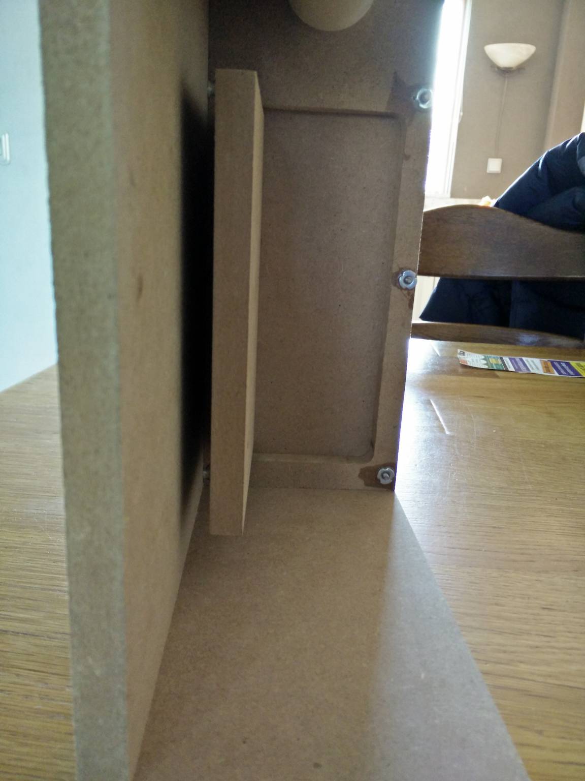

Ik heb deze site gevonden Hobby Parts.
Het gaat er maar om dat het open kan als het moet, zonder dat het hout verrampeneerd en weer netjes dicht kan.
Dus volgens mij heeft het ook niet zo heel veel te houden, desnoods zet ik er nog een verflatje achter om de krachten te verdelen.
Echt super dat jullie zo met mij meedenken, top :goedzo:

Ik denk dat Leo's keuze/voorkeur voor multiplex ervoor gezorgd heeft dat het probleem in ieder geval minder speelt.

Ik heb nog nooit problemen gehad met inslagmoeren, maar M4, wat is dat voor een flut boutje? Die kan je niet strak aantrekken, oplossing: gaten in korf opboren en minimaal M6 erin zetten! :mrgreen:

Hahaha het gaat niet om het bevestigen van de drivers, maar om het filterlaatje. Dat heb niet zoveel nodig.

Zijn zulk soort dingen niet handig ?http://www.esmax.nl/p/5910/rampa-inschr ... x-12-x-15/Anne
Zie discussie in dit topic:
http://forum.zelfbouwaudio.nl/viewtopic ... 1&start=25

Correct.

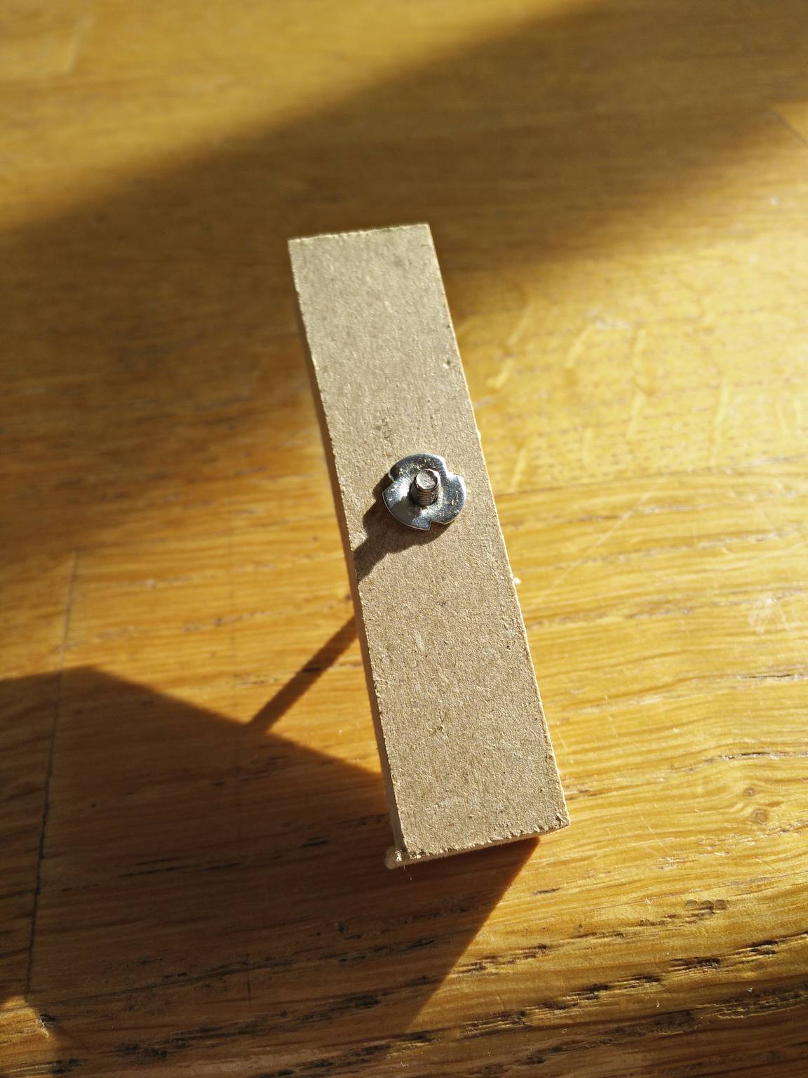

M3 inslagmoer 8 mm doorsnede, voelt heel solide. Voorboren met 3 mm en erin trekken.

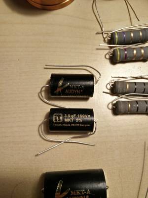

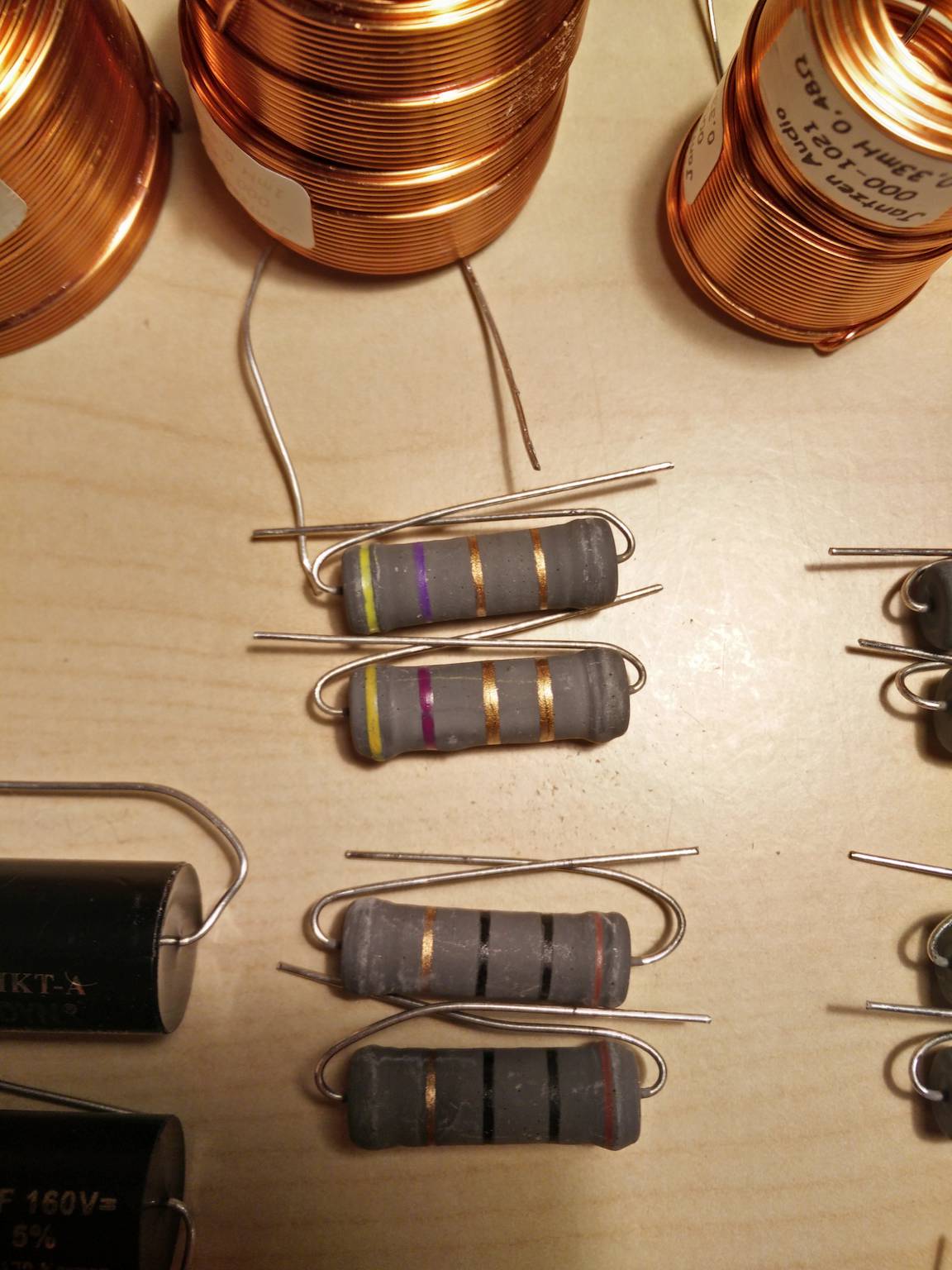

Na vandaag weer een deel van de tweede box in elkaar gezet te hebben, wilde ik aan het filter beginnen.
Ik weet niet waar Rudy met z'n gedachten heb gezeten, maar er klopt geen jota van de onderdelen die ik geleverd heb gekregen.
Geen ceramische weerstanden maar gewone, en twee weerstanden met andere waardes.
Twee 3.9uF Audyn MKT 160V van verschillend fabrikaat.
Baal hier van. Ik heb de bestel lijstjes nagelopen en de artikelen nog eens opgezocht bij Rumoh. Snap er niks van. Eerst de units en nu dit.

De waardes van de moxen lijken wel te kloppen met de ceramische, kan ik deze zomaar gebruiken of wordt het dan heel anders?
Valt wel mee. Audyn is een merknaam gevoerd door de firma...Intertechnick.
De weerstanden zijn (volgens mij )ook ceramisch. zien er alleen wat anders uit dan die witte cementblokjes.
Ik zie 4R7, 3R9 en 10R. die rechtsonder kan ik niet goed lezen maar zal wel 8r2 zijn.
wat is het probleem ?
Laatst gewijzigd door ray5150 op za 02 apr 2016, 21:52, 2 keer totaal gewijzigd.
Berichten: 17581
Geen probleem! :wink:
Volgens mij zijn de mkt's ook hetzelfde,alleen een andere opdruk.
Zijn de maten identiek?
Ik dacht even dat die 2 4R7 een andere kleur hadden, dus dacht ik dat ze verschillend waren. Ben ook niet zo thuis in het lezen van die weerstanden.
Raakte een soort van in paniek, toen ik de verschillende onderdelen zag en de verschillen met de foto van het filter van PappaLeo.
Ja de maten zijn hetzelfde.

http://www.rumoh.eu/capacitors/audyn-mkt
Volgens mij zijn ze gewoon hetzelfde,maar alleen een andere serie.
Als ik het zo zie, zal het wel zo zijn. :oops:
Loop weer paniek te schoppen om niks. :hide:

Ik zie hier niks om me zorgen over te maken, die MKT zijn alleen verschillende opdruk, Intertechnik produceert deze MKT denk ik al meer dan 25 jaar.
