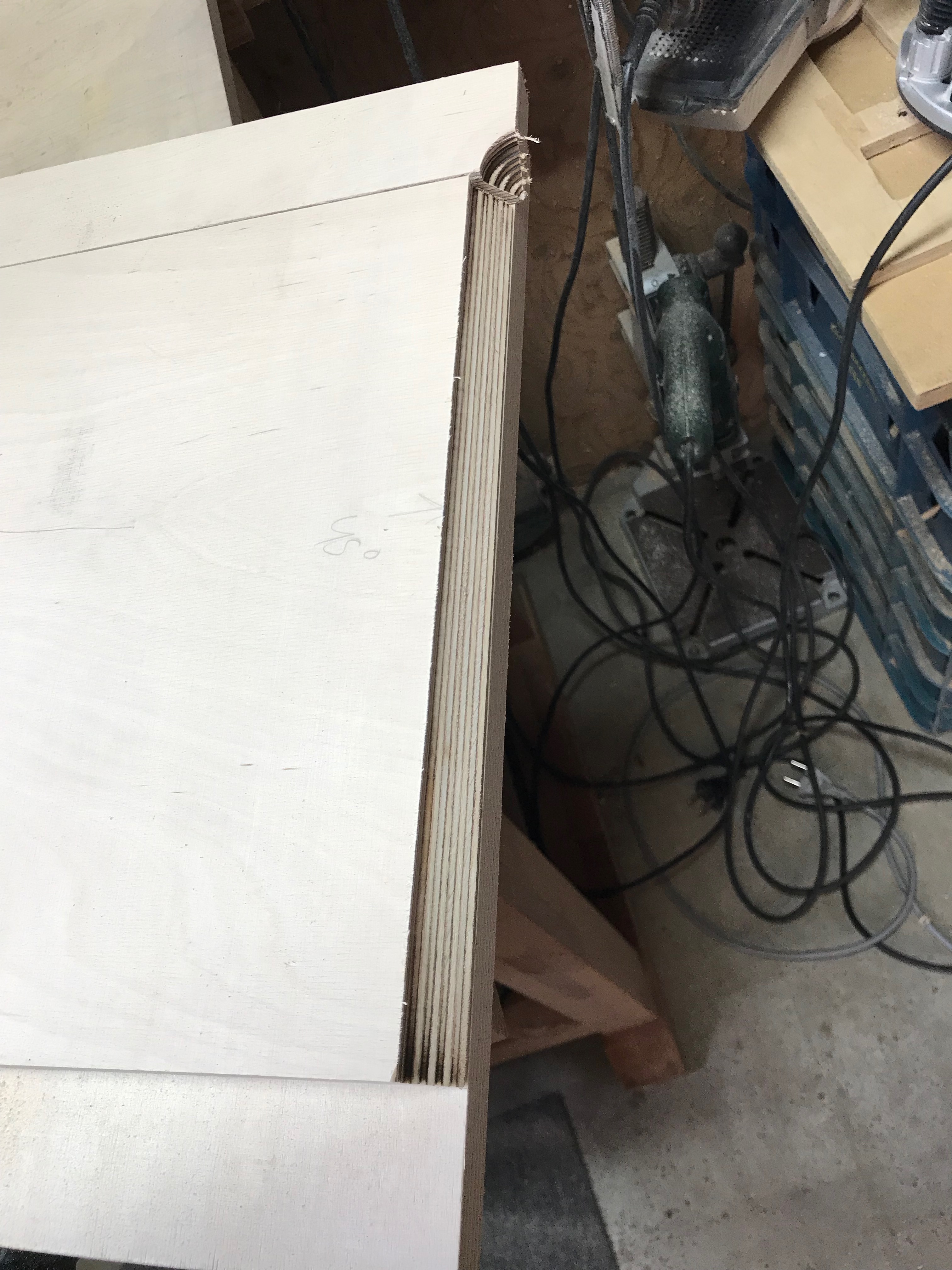

Bovenkant word afgeschuind 45 graden zodat dit naadloos aansluit......echter daar moet ik eerst iets voor bouwen.

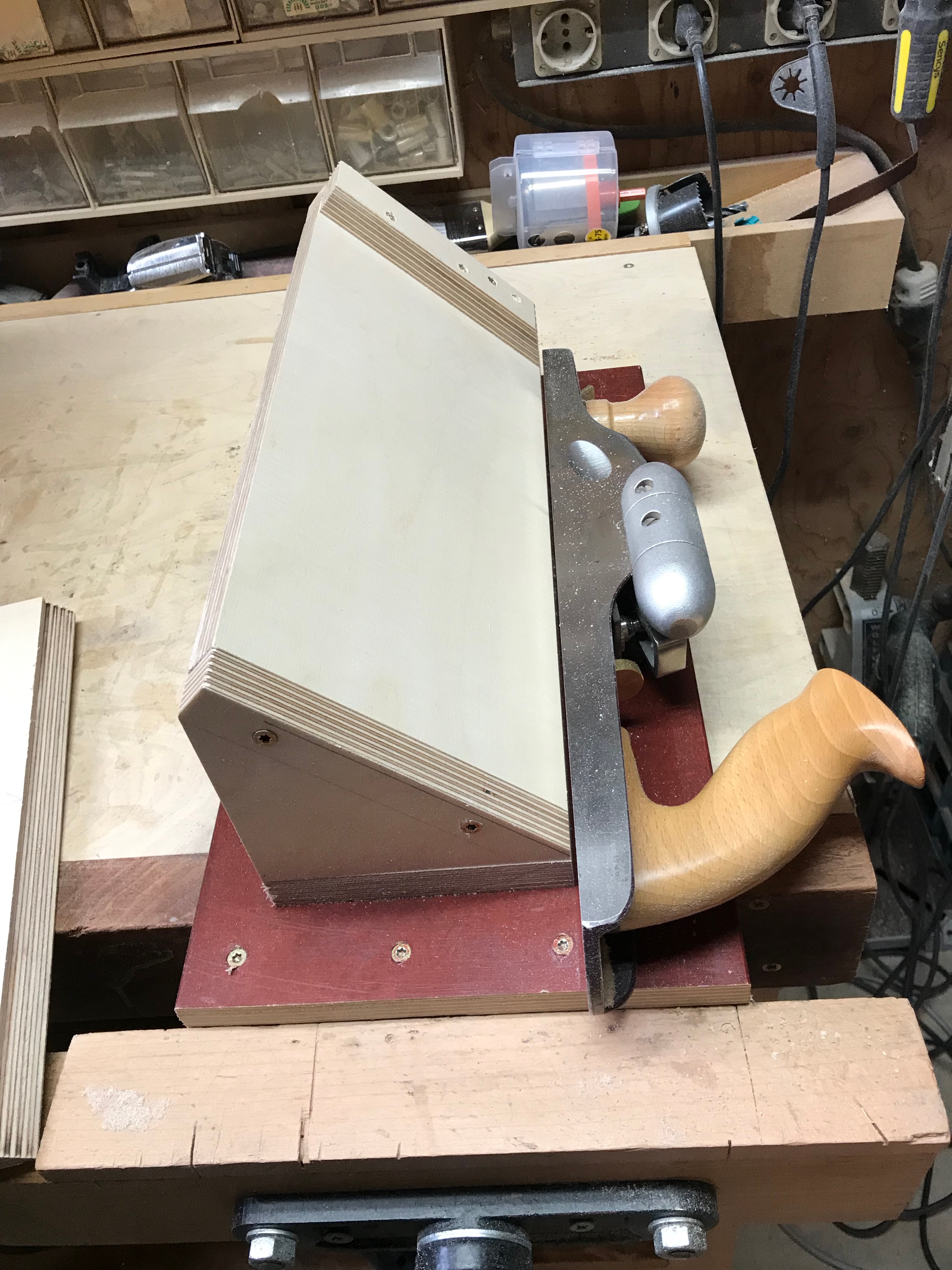

Dit is een mal om platen hout af te schuinen op 45 graden.
Mal
4 maal 45 graden en na controle staat alles haaks op elkaar.
Als je zo'n lap hout gaat schaven (zeker met multiplex) moet die schaaf wel erg scherp zijn....en dat is ie...elke dag worden de schaven gewet.
Schaaf aan onderzijde en zijkant ligt insmeren met kaarsvet...dan glijd alles goed.
Werkt stukken makkelijker.

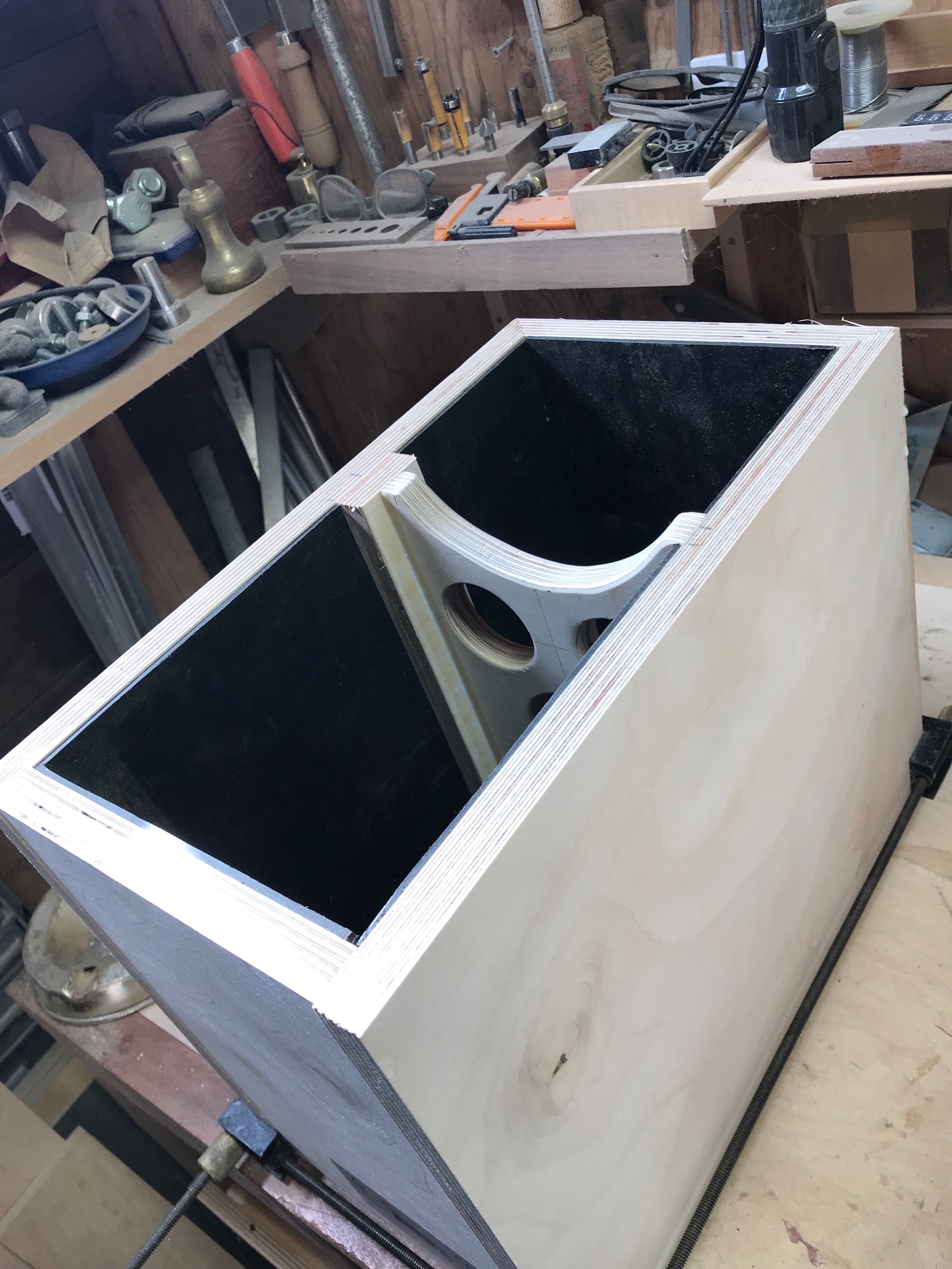

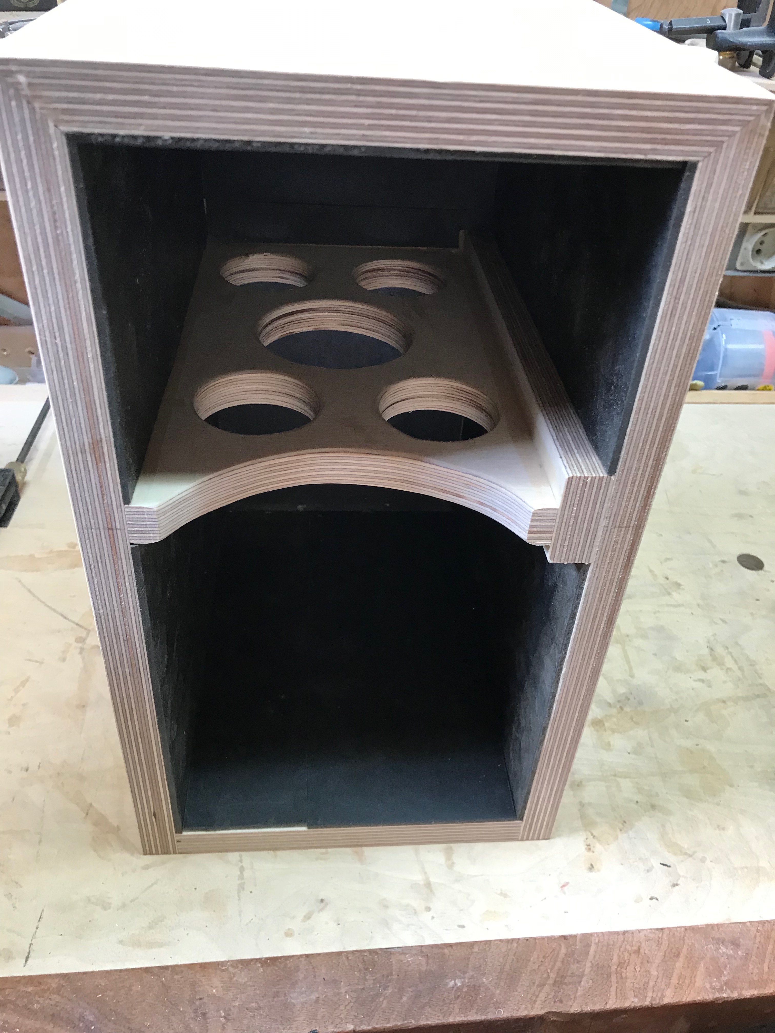

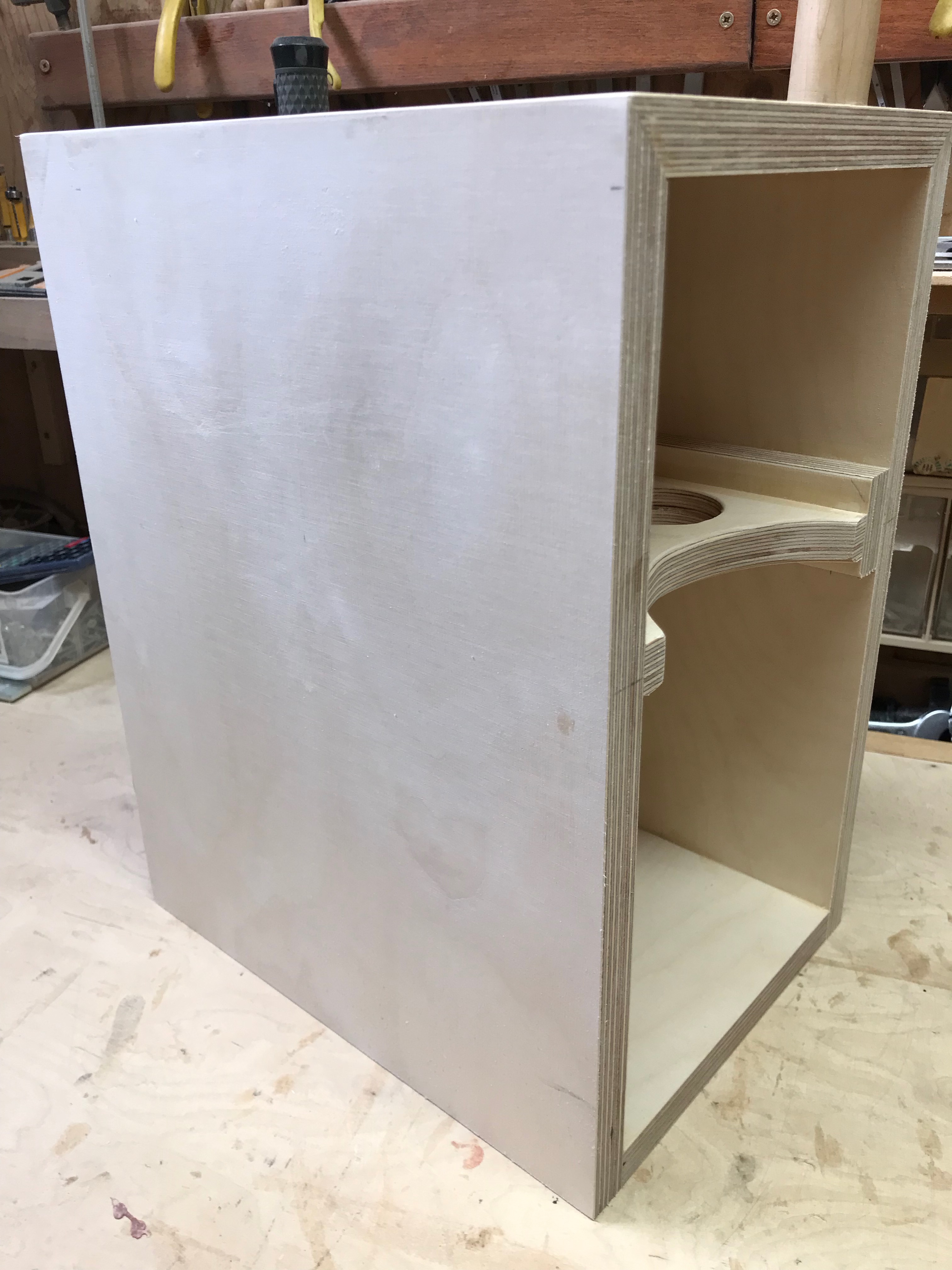

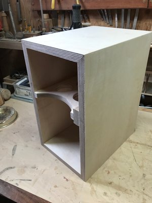

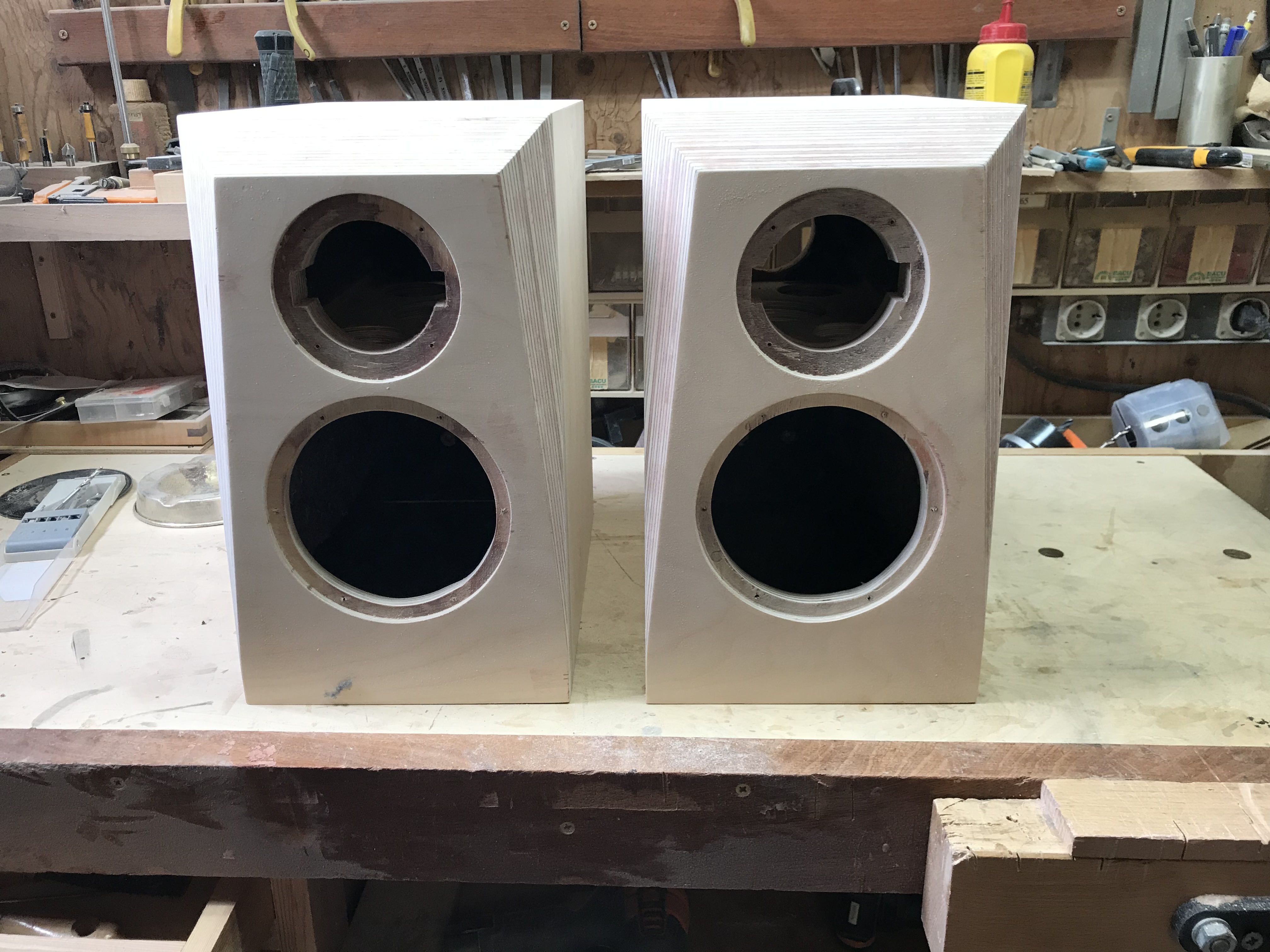

Dus 7 planken gezaagd.
Alles gelijk geschaafd en haaks gemaakt.
Bovenpaneel en 2 zij panelen worden afgeschuind naar 45 graden
Plank gedeeltelijk ingefreesd...de frees kan maar tot 12 mm dikte...en dus de rest met de schaaf.
Alles verlijmd en tussenschot met gaten erin.
Bovenzijde sluit naadloos aan op de zijpanelen.
tonvandeacker
Berichten: 867
Locatie: Almere
Re: Prestigious Two
Bericht door tonvandeacker »

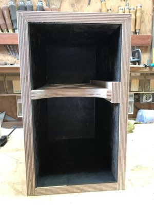

Lood bitumen erin
Bij het tussenschot heb ik een extra lat gemonteerd...ik had net 2 stukken over...diepte was goed... echter waren 1 cm te smal....lossen we dus zo op.
Wel gespiegeld op de 2 kasten.....waarom weet ik niet :sure:
Zijn nu al zwaar.

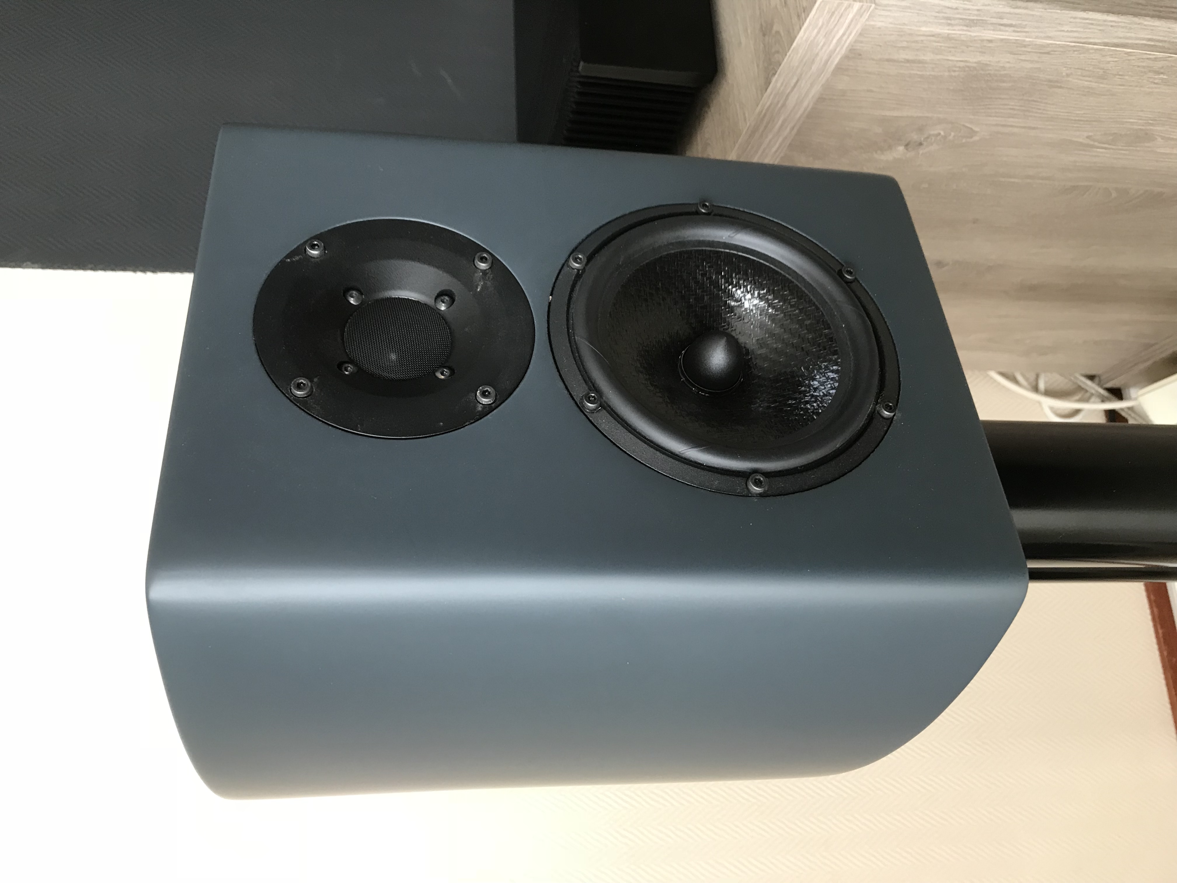

Jazeker. Dat zijn deze:
Ik denk er over om nog eens een keer een gesloten versie te maken en dan met de FusionAmp (LWT) aan te sturen. Volgens mij kun je dan echt alles uit deze speaker halen wat er in zit. Ze staan nu bij mijn broer te spelen, en hij geeft ze nooit meer aan me terug zei ie :yeah:

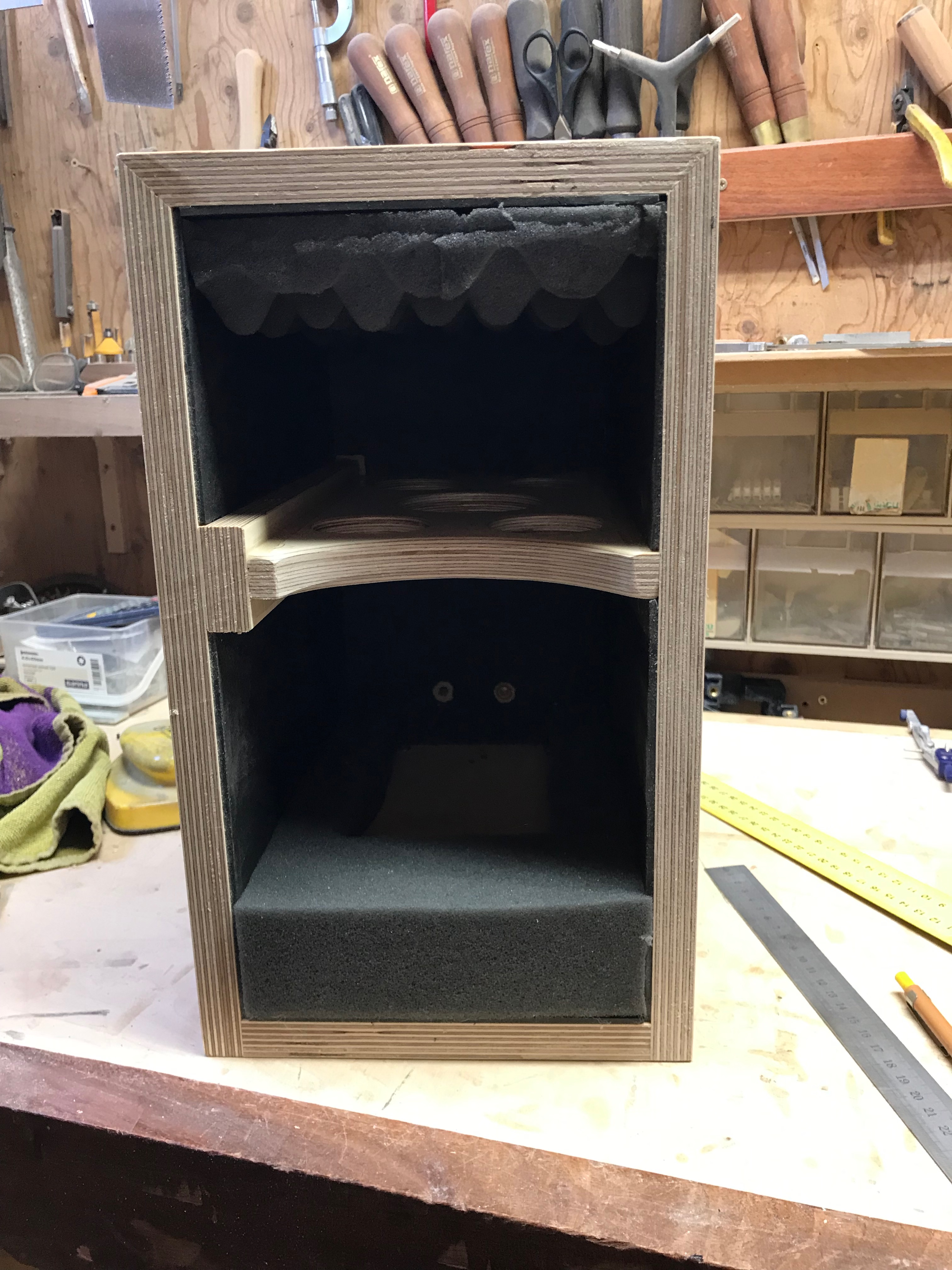

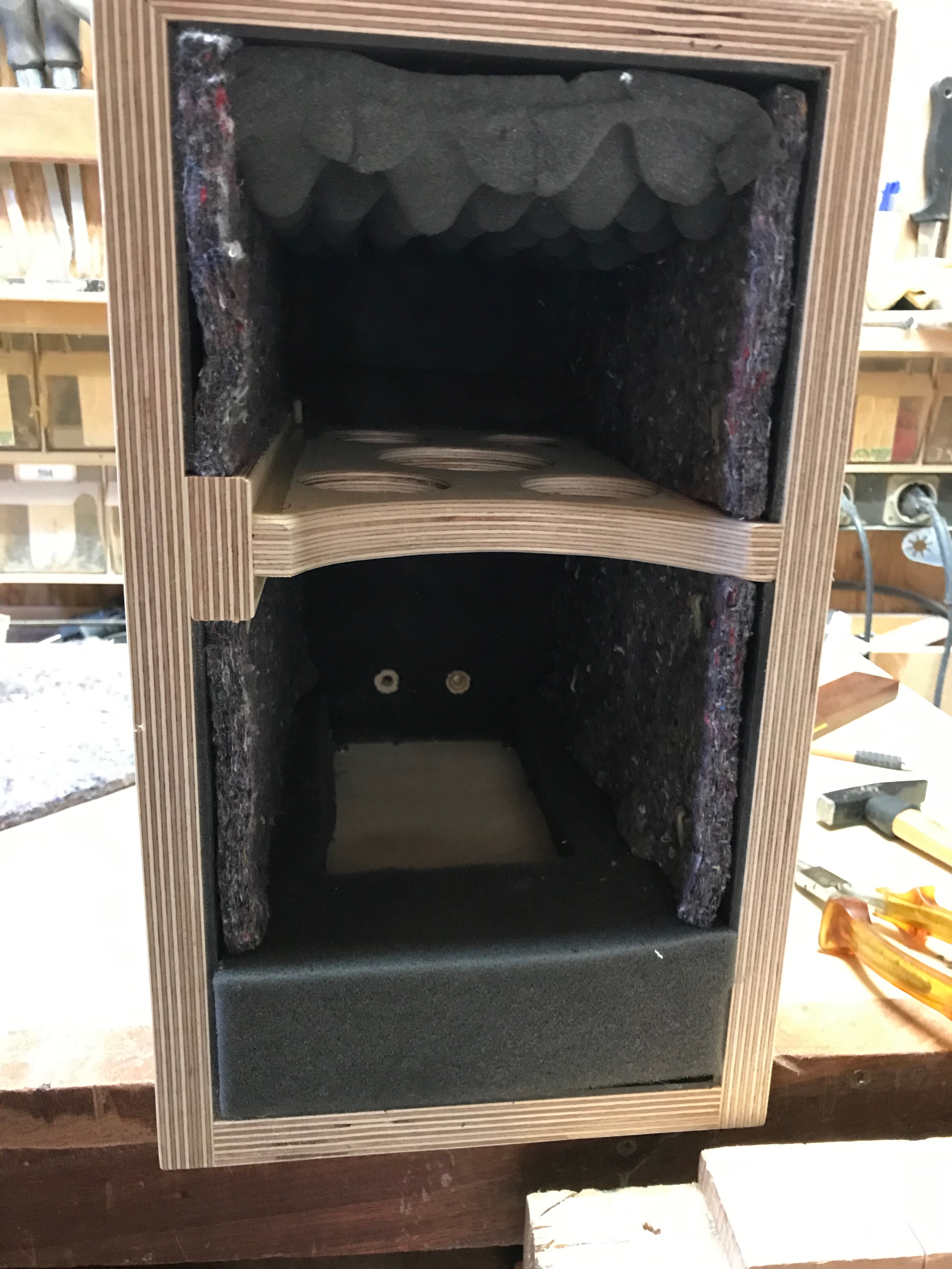

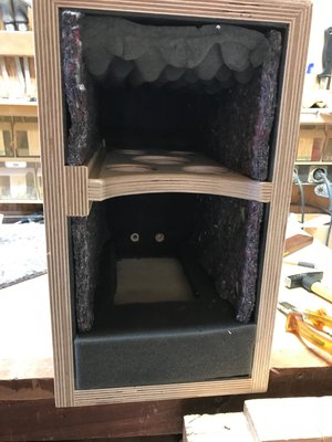

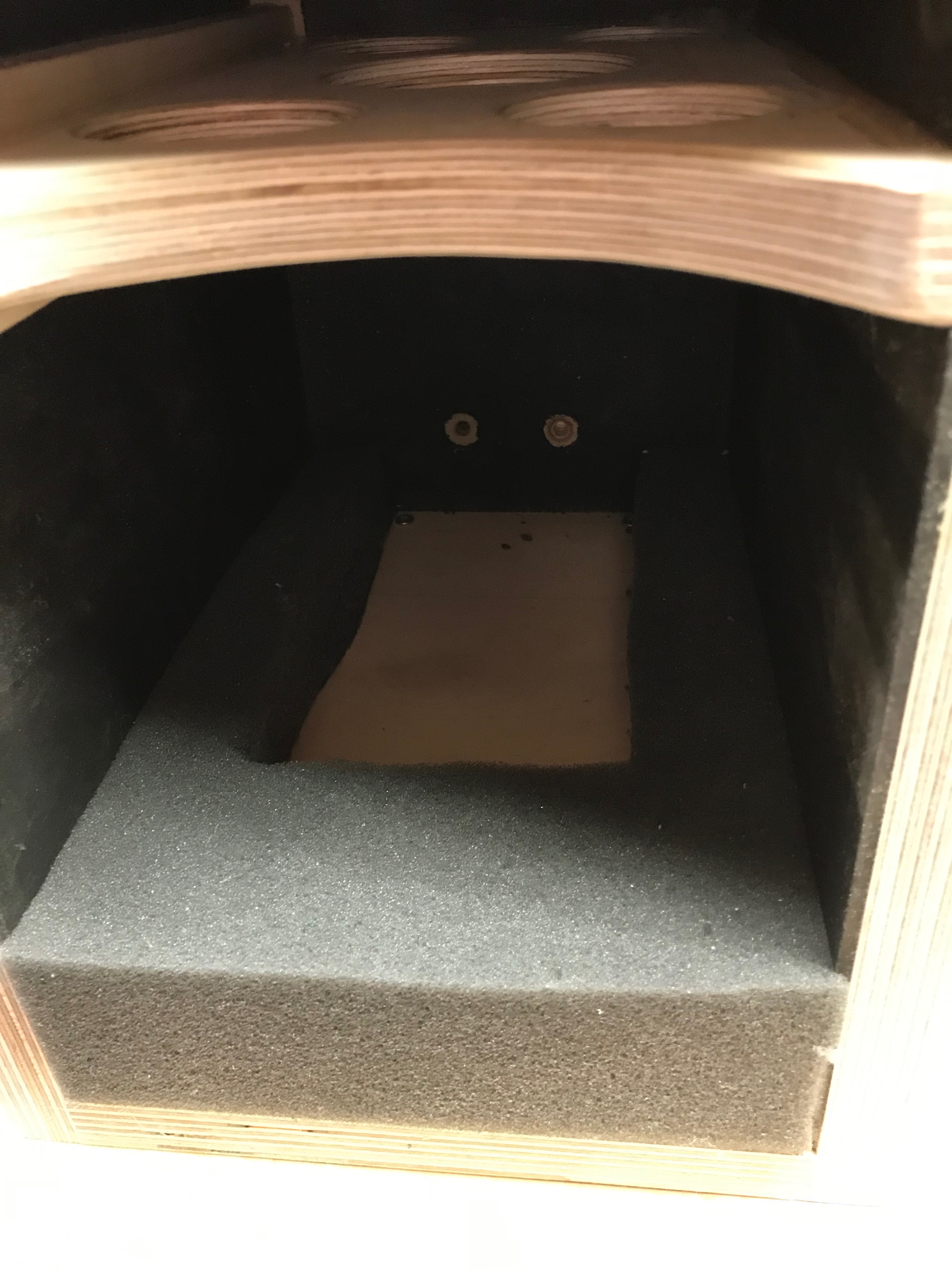

Ik heb diverse soorten dempings materiaal liggen.
Voordat de Baffle erop gelijmd word plaats ik het er al in.
Vooral bij de tweeter is dit wel handig....als alles dicht is word dit wat lastiger
Filterplankje uitgesneden uit de onderste schuimlaag.
Zijkanten met Felt afgewerkt.
Als laatste zal er wat Sonofil achter de woofer geplaatst worden...dat komt pas als alles erin zit.

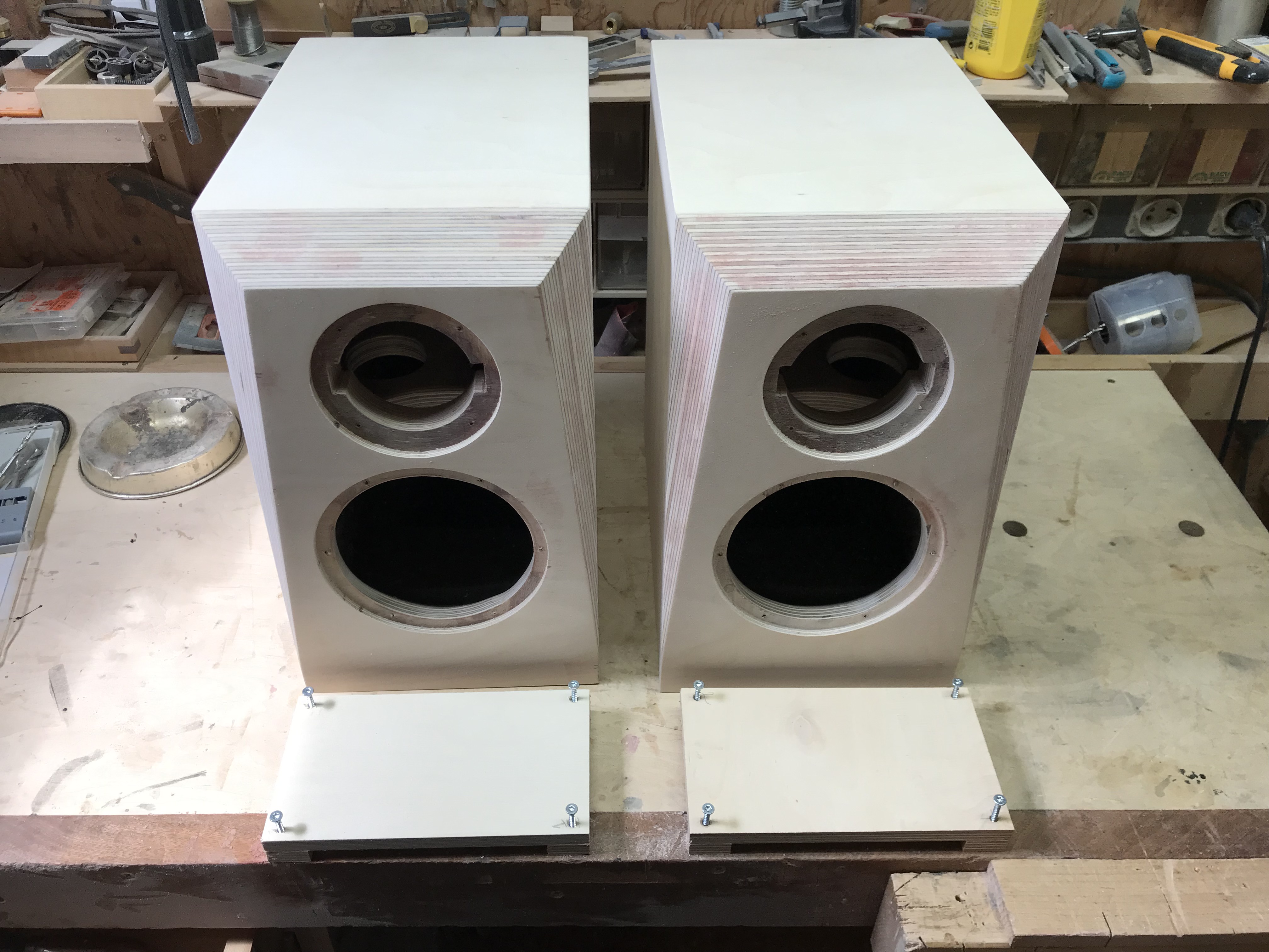

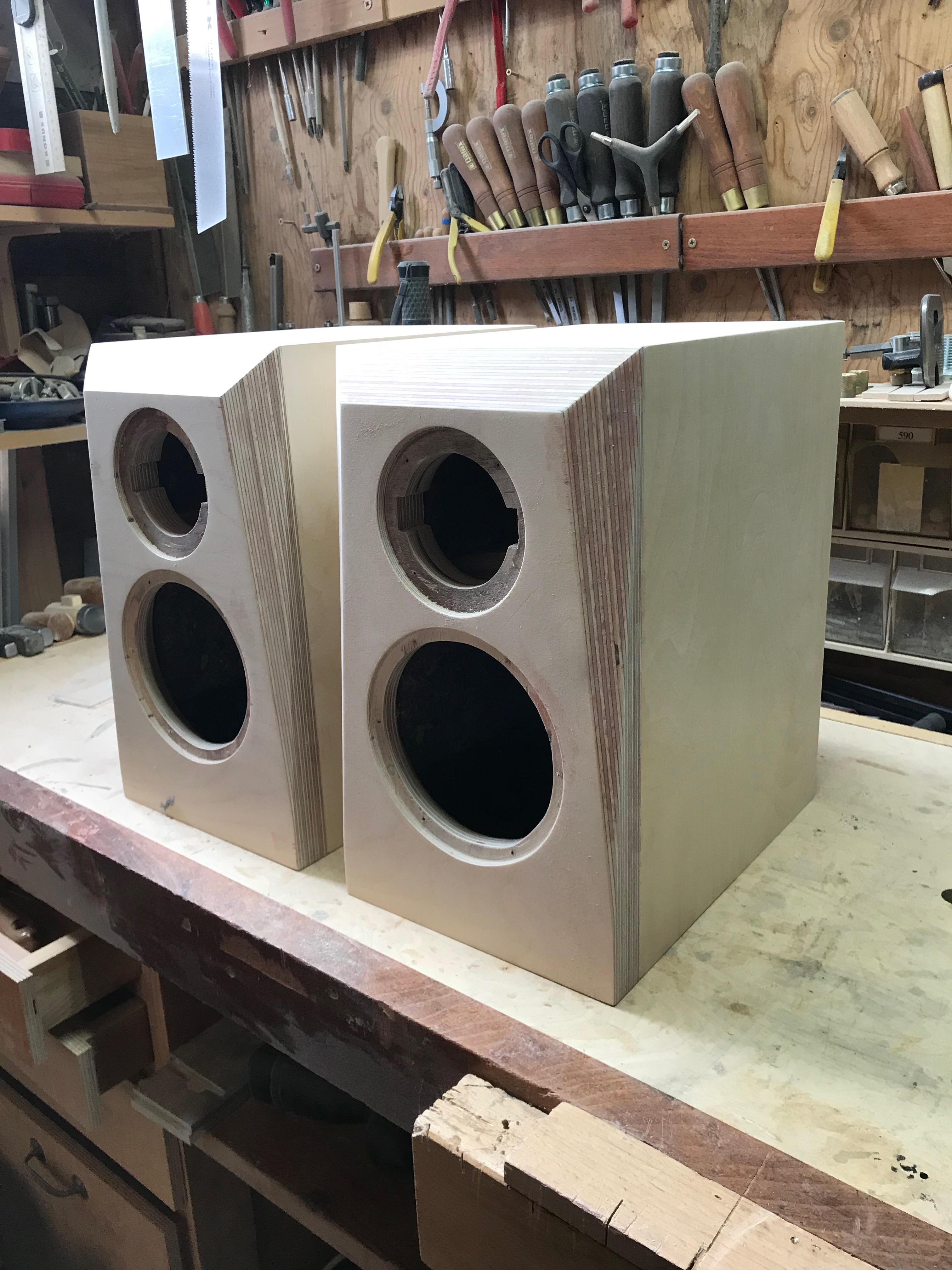

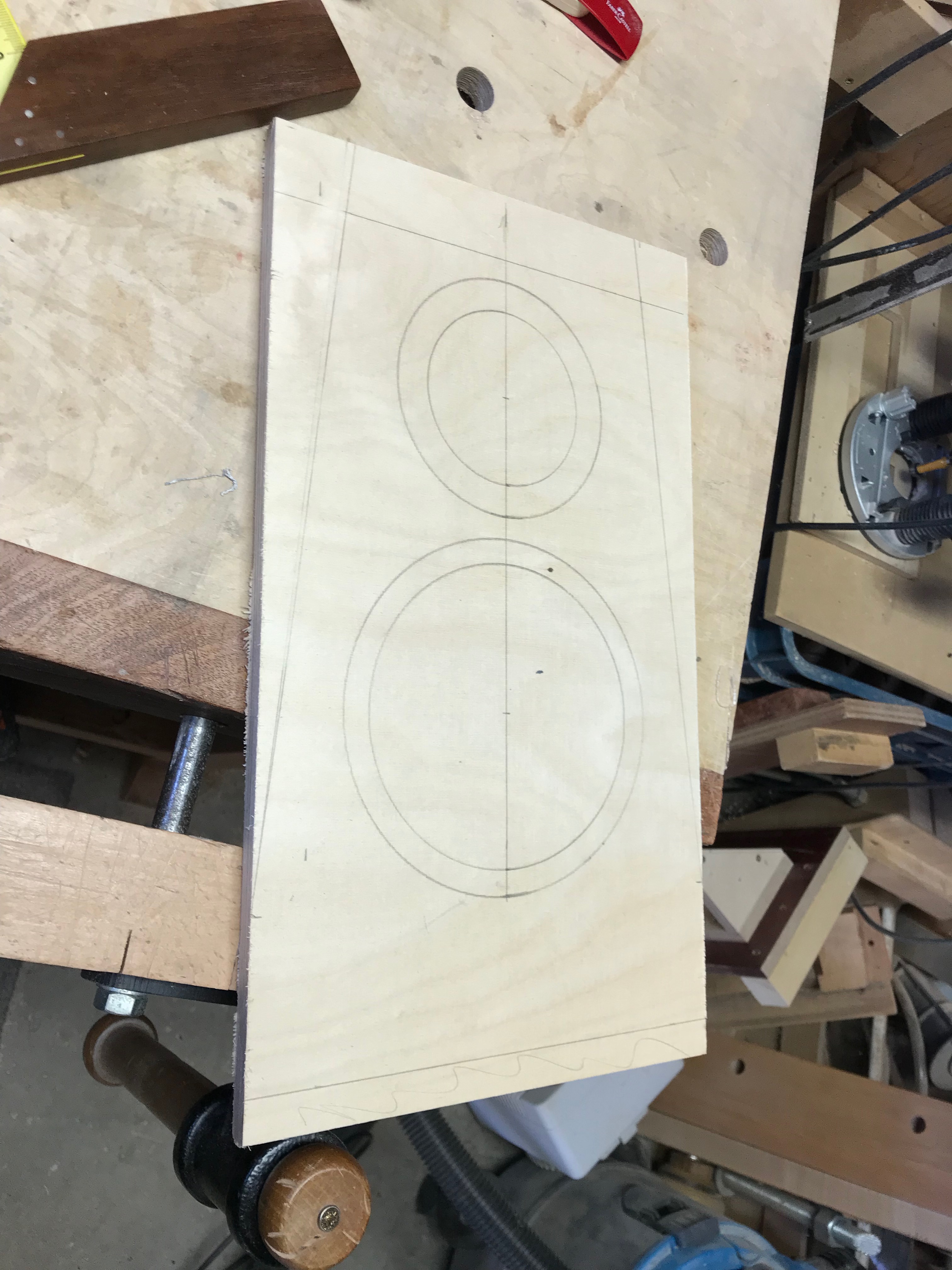

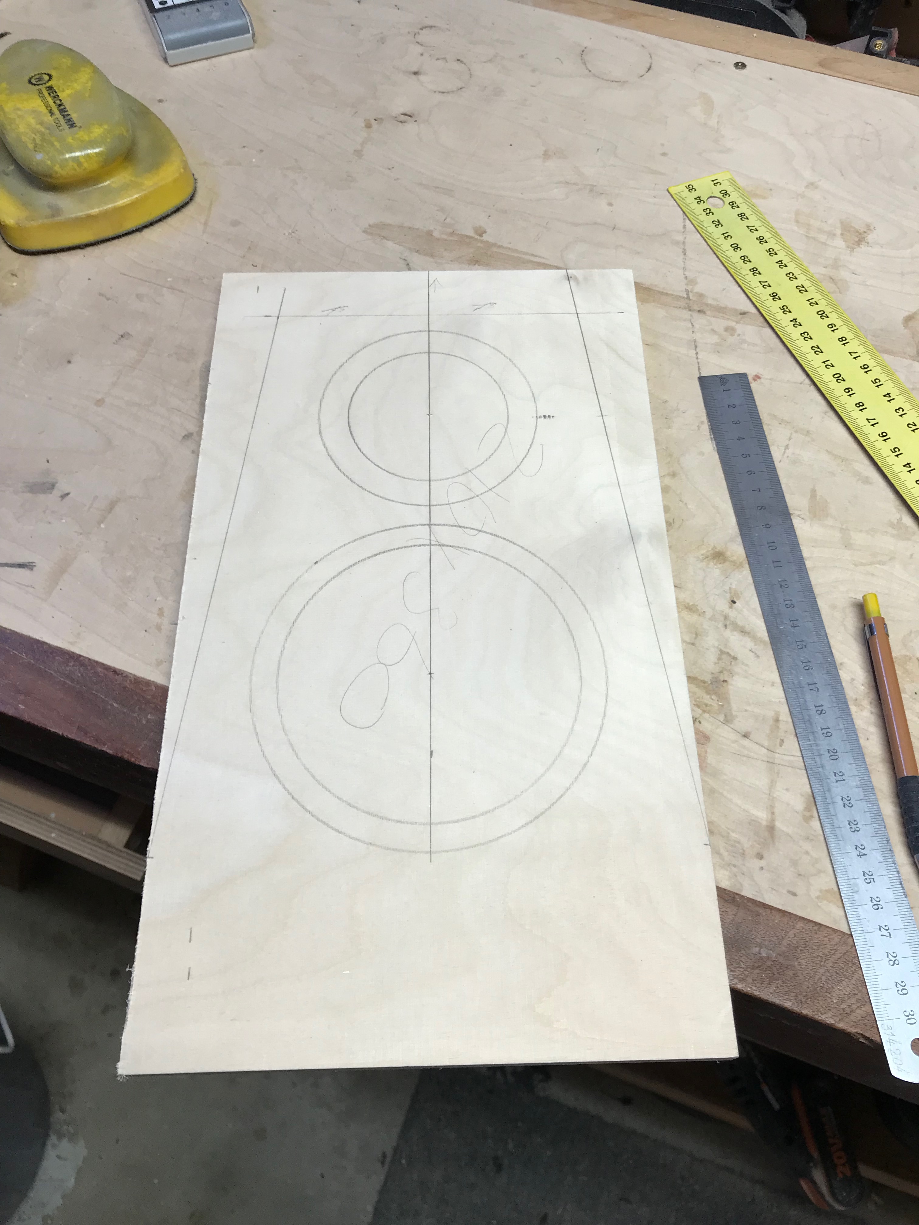

De Baffle
18mm en 12 mm op elkaar verlijmen.
Eerst de 12mm berken aftekenen
drivers en schuine zijkanten getekend

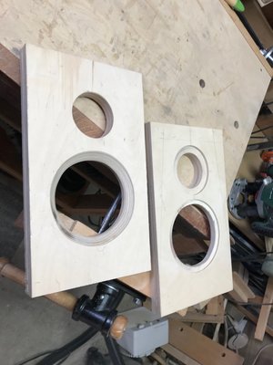

tonvandeacker
Berichten: 867
Locatie: Almere
Re: Prestigious Two

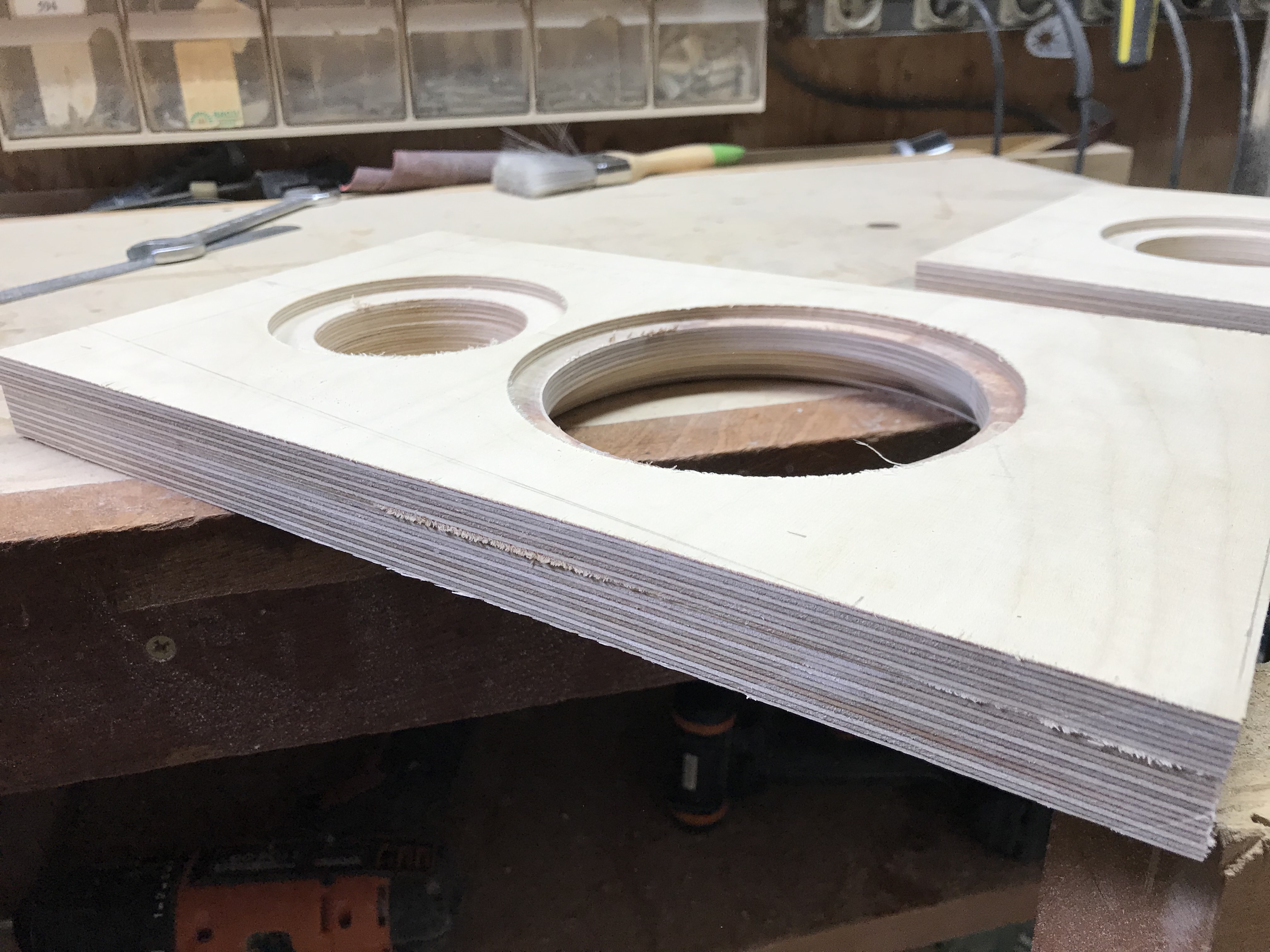

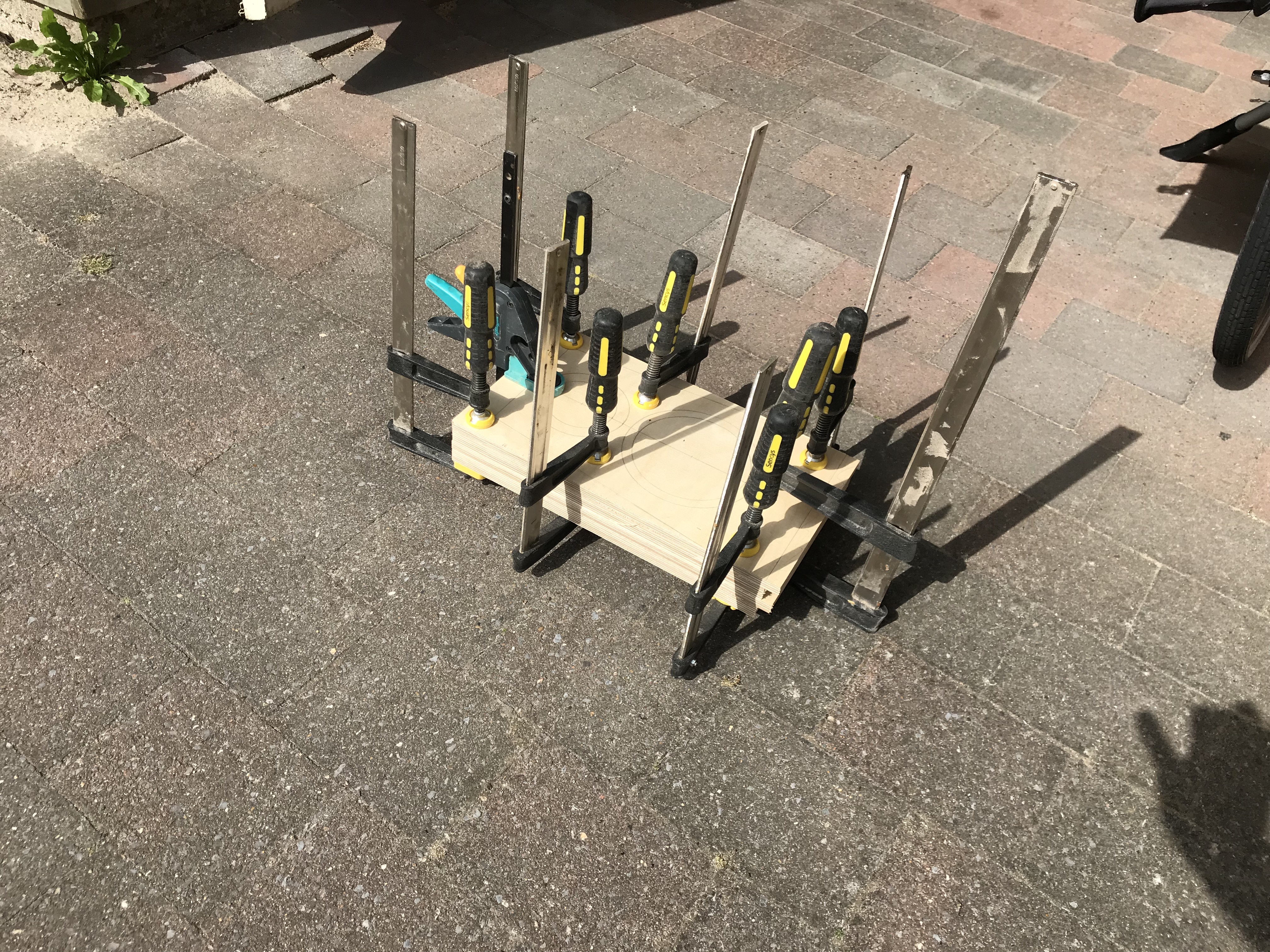

Lijmen...klemmen...drogen in de zon
het frezen is klaar
achterkant woofer even wat adem ruimte geven... :sure:
tonvandeacker
Berichten: 867
Locatie: Almere
Re: Prestigious Two

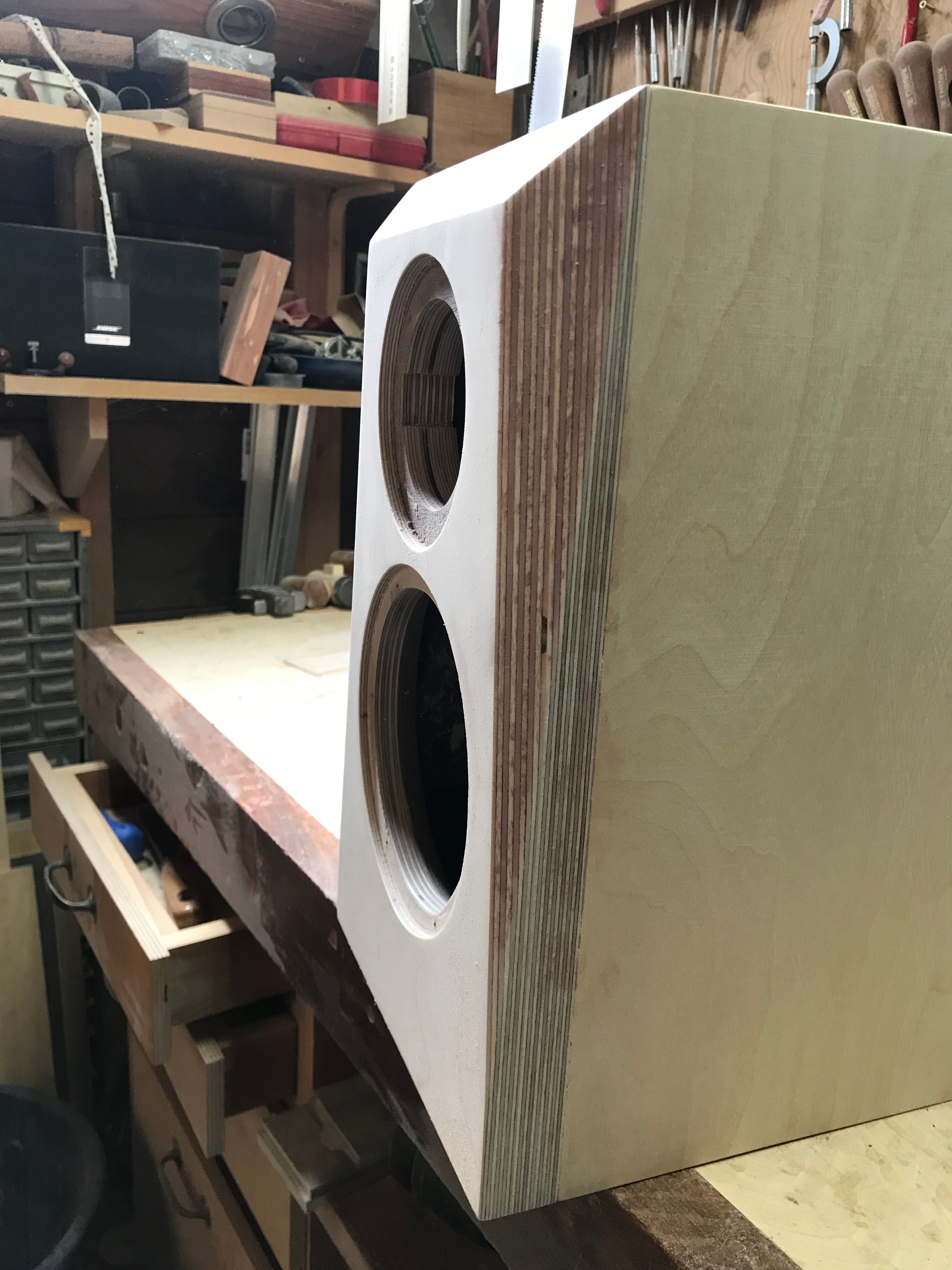

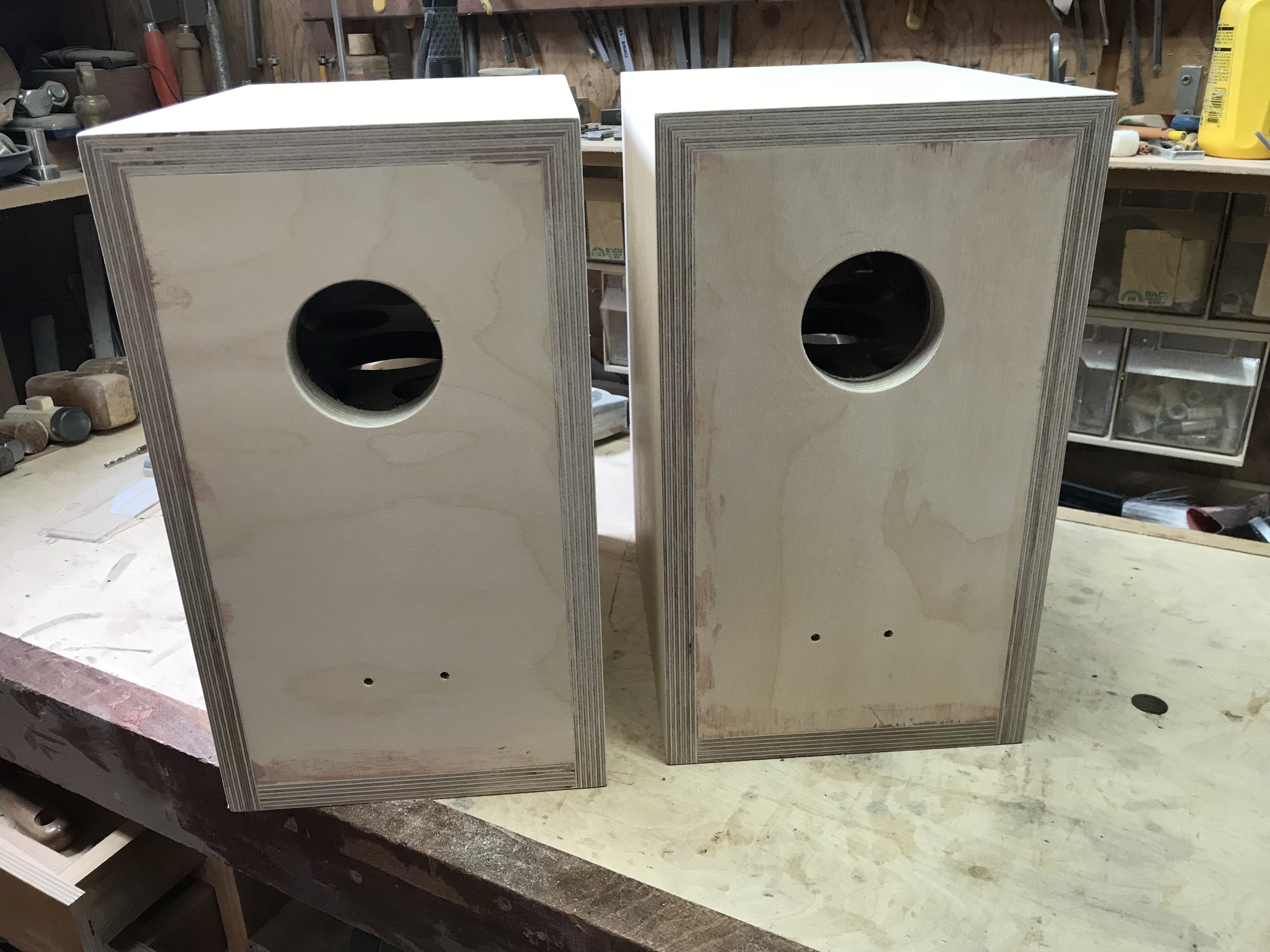

Klaar
Zeer goed gelukt
Baspoort opening achterzijde....ga zelf een baspoort printen...met de nieuwe 3d printer..is net binnen.
Afschuinen..uurtje schaven en schuren...maar dan is het wel strak en vlak
Filterplankjes zijn ook klaar

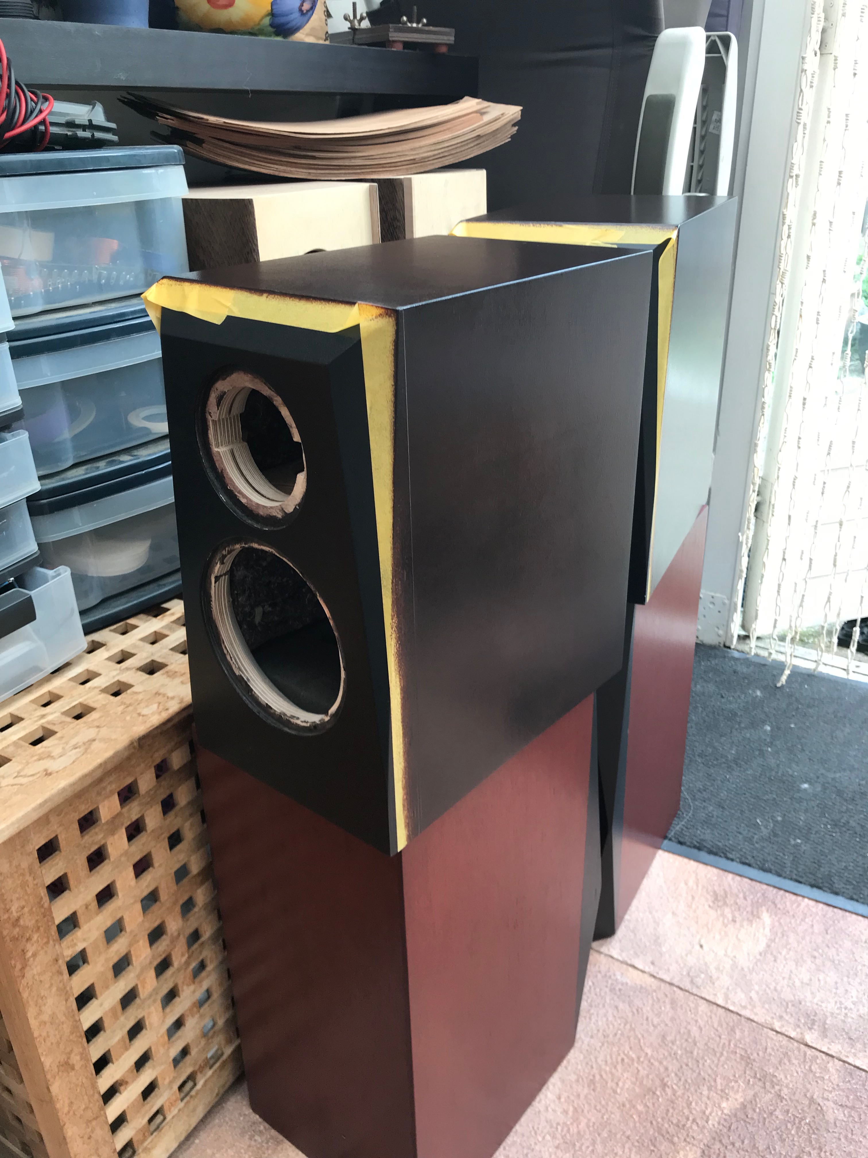

Drivers en filter zijn nog niet binnen dus dan maar beitsen.
Drogen in de serre
Baffle...black wash
Kast...palisander bruin....had ik nog liggen
