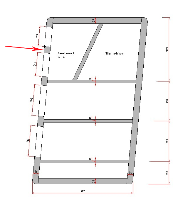

Welk formaat is voor jou het handigst Arno?
PDF, DWG, DXF, A3, A2,A1,A0 (dan is die 1:1)
PDF is prima. Programma's maak ik meestal met de machinesoftware. Die sluit fijn aan op de machine.
Is het voor jou te doen om van de bafflevorm, alleen de outline dus, een 'uitslag' te maken? Loodrecht op de baffle gezien. Als dat lukt, wil ik die wel in DWG :)

Bericht door Wijx »
ja die kan ik zo maken. Scheelt overigens maar 4 mm t.o.v. het vooraanzicht.
Ik moet alleen nog horen van Andre hoeveel speling er moet zitten in de gaten voor de frontplaten van de units. En eigenlijk ook hoe dik de frontplaten zijn.
bijgevoegd is trouwens de PDF op schaal.
Dat scheelt idd weinig. Maar de ronding is daar geen cirkel meer. Hoewel dat waarschijnlijk dan ook niet veel zal schelen.
In principe gaat het mij vooral om de vorm van de baffle, de buitenlijn dus. Die moet ik vanuit Autocad importeren. De posities en de afmetingen van de drivergaten zet ik er het liefste weer in met de machinesoftware.

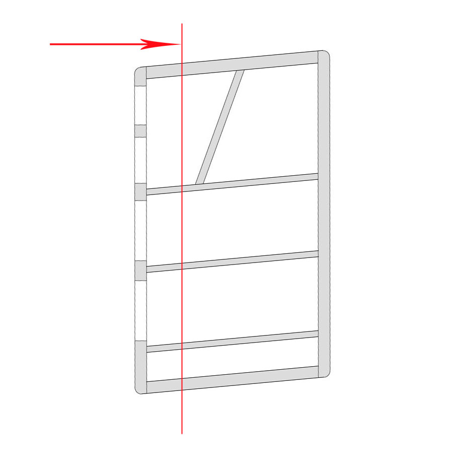

puur theoretisch gezien kun je het vooraanzicht 4 mm verlengen in het vlakke stuk dan heb je het aanzicht haaks op de baffle.
speakers.zip
(217.19 KiB) 74 keer gedownload
Maar haaks op de baffle, is schuin op de rondingen. De rondingen worden dan ellipsen, dus enkel verlengen is dan niet exact, toch? Het zal niet heel veel uitmaken bij die 5 graden hellingshoek, maar theoretisch gezien maakt het wel uit.

Wijx schreef:
uiteraard maar dat kun je niet zien op een vooraanzicht
En daarom hoop ik dat het in Autocad mogelijk is om dit aangepaste 'vooraanzicht' van de baffle als 2d tekening op te slaan, zodat die door de postprocessor kan worden gehaald, om gefreesd te worden :wink:
