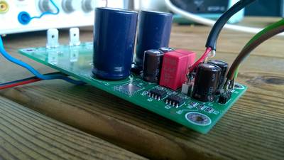

Eerste succes behaald:)
Ben nog aan het wachten op de transformator en spanningsregelaars. Maar heb een testje draaien op mijn labvoeding en er komt geluid uit.
Geen brom of ruis te bekennen.
Ingestelde versterking ook goed, en vermogen meer dan voldoende. Binnenkort maar eens wat metingen doen.

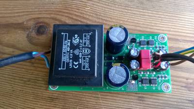

Nu met de juiste transformator en tijdelijke spanningsregelaars. Alles werkt :)
Zonder geluid echt superstil ook met de onboard trafo. Smd en groundplanes werkt echt goed.

Spanningsregelaars in SMD was ik vergeten te bestellen en kan ik hier in de buurt niet krijgen.
Deze komen met een latere bestelling wel mee. Nu zitten er tijdelijk to-92 regelaars op om de print te testen.

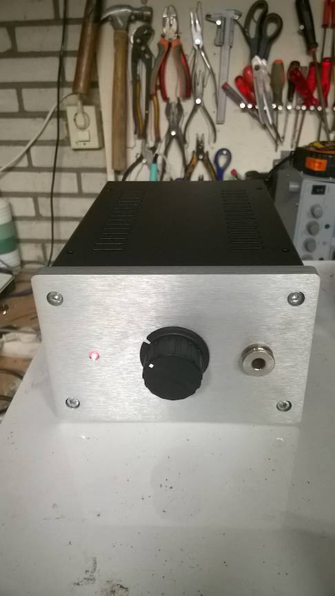

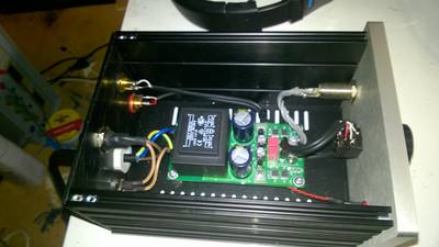

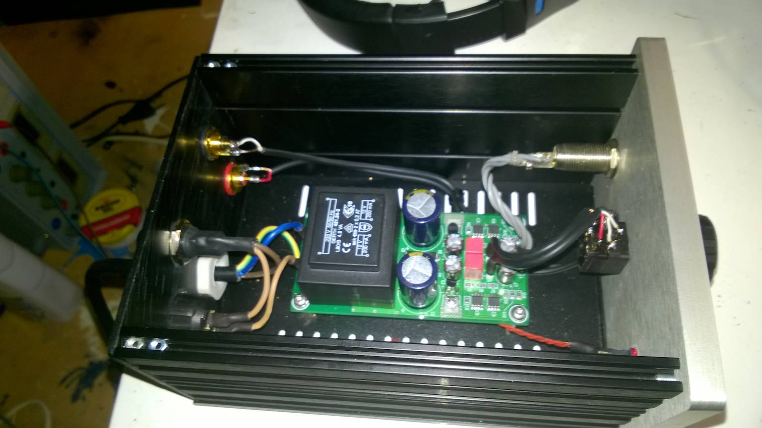

Ben nog steeds aan het luisteren. Zit nu ingebouwd in mijn bekende groene broodbus:)
Binnenkort een behuizing bestellen en monteren.

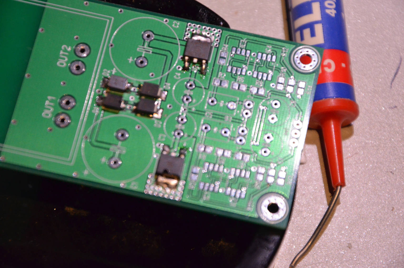

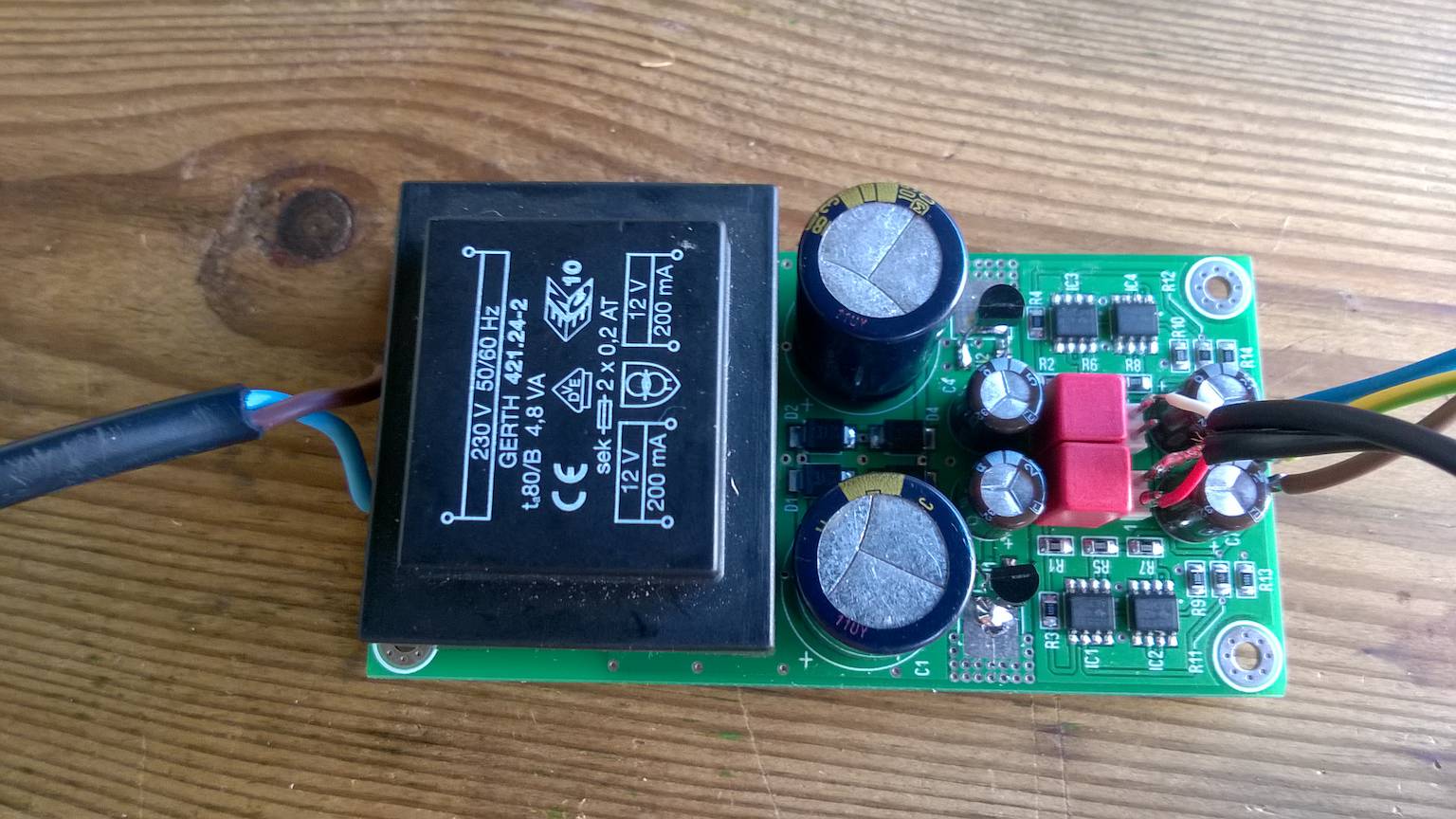

Eindelijk had ik wat tijd om de SMD componenten te solderen op het printje van Michiel. Het resultaat mag er zijn, het beestje klinkt fantastisch Michiel :mrgreen:
Nu nog een mooi kassie uitzoeken.

EDIT: Overigens Michiel, het valt me eigenlijk nu pas op; zit elco C8 op jouw printje niet verkeerd om?
Dat ziet er goed uit zeg :)
Fijn dat het allemaal gelukt is. Welke hoofdtelefoon stuur je er mee aan?
C8 was op de foto inderdaad verkeerd om, heb ik later aangepast, goed gezien.

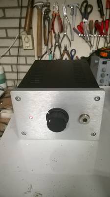

Die van mij is ingebouwd en klaar voor de luisterdag. Heb in het verre oosten net een mmoie knop besteld, maar die is denk ik niet optijd voor Hengelo. Nu tijdelijk een plastic knop er op.

Thanks Michiel! Heb helaas geen heteluchtstation, maar met een pincet en wat geduld ging het SMD soldeerwerk ook best goed :). Ik stuur er mijn AKG701 en HD600 mee aan. Mooi kassie trouwens!

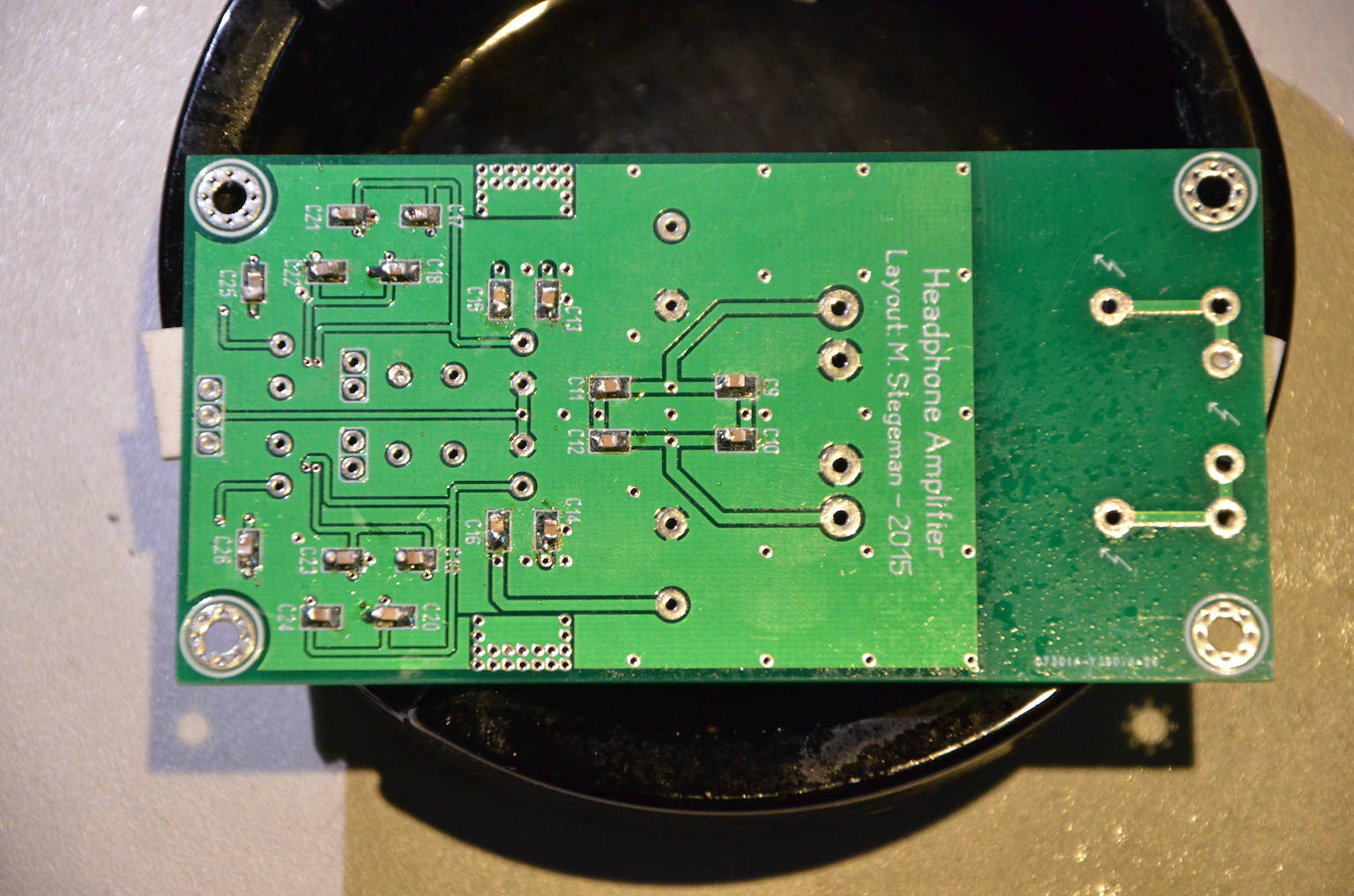

Het is wel wennen na een tijdje niets te hebben gedaan.
Nu maar even op een asbak (die ik toch niet meer gebruik) met dubbelzijdig tape, en dan wordt het al wat hanteerbaarder.
Een deel zonder loep gedaan, de achterkant lijkt klaar.

Op de andere kant al wel de diodes er op en de spanningsregelaars, maar de trafo is niet helemaal lekker passend en 3,2 VA, ga ik wel een andere voor bestellen, en mogelijk een paar LM4562, die lijken mogelijk voor koptelefoon gebruik mogelijk wat beter/lekkerder te zijn.
Misschien kunnen we dan op 6 feb. dat vergelijken.
