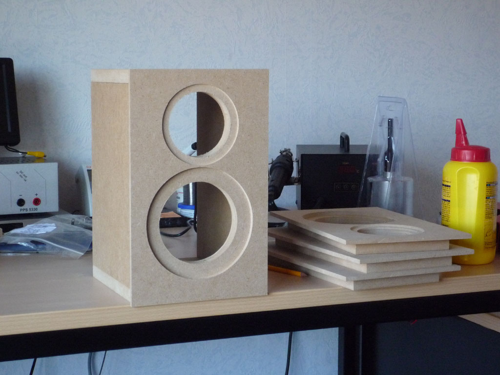

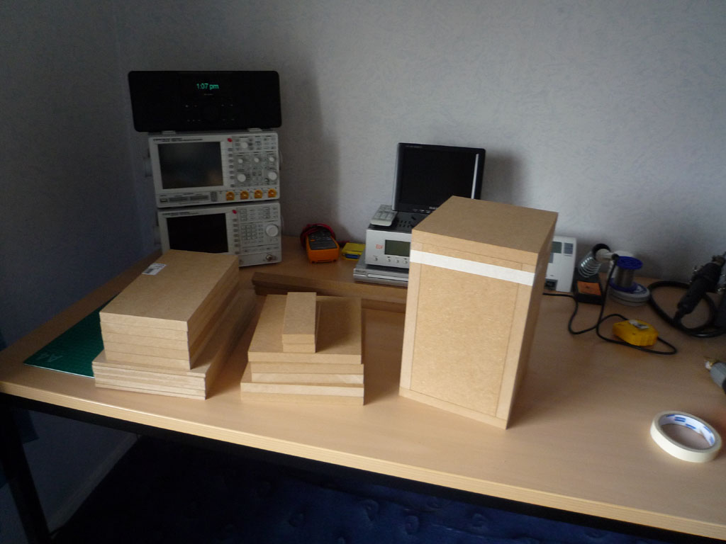

Goed, vanmiddag even wat vorderingen gemaakt in het zonnetje in de achtertuin. Helaas is de bestelde 16mm afrondfrees niet gearriveerd vandaag, dus kan ik de kasten nog niet in elkaar lijmen, want de panelen aan de boven en onderkant wil ik pas lijmen als de afronding erop zit. Wel heb ik alle drivergaten uitgefreesd inclusief het verzinken van de drivers. Ik hoop de afrondfrees maandag in huis te hebben zodat ik dan verder kan, dus helaas wordt het geen weekend project ...
Hier begon ik vanmiddag mee, een stapeltje op maat gezaagde MDF planken.

En hier ben ik zojuist geeindigd, met alle gaten e.d. uitgefreesd.
Status quo Nobudget monitor

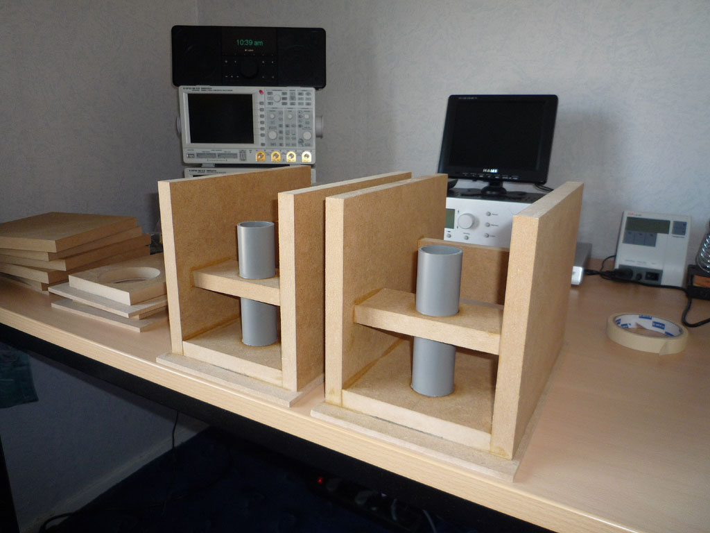

Vandaag helaas ook nog geen afrondfrees mogen ontvangen, dus weinig vorderingen gemaakt, heb maar alvast de twee bassreflex poorten in de behuizing gelijmd en laten drogen op de verwarming. Had ik potverdorie toch twee tiende i.p.v. één tiende speling op het gat van de bassreflex poorten, volgende keer toch wat nauwkeuriger frezen dus.

Ook een nobudget bassreflexpoort zie ik :mrgreen:

40mm PVC pijp uit de bouwmarkt, voor die 1.89 euro (1 meter) kan je geen misser maken :mrgreen:

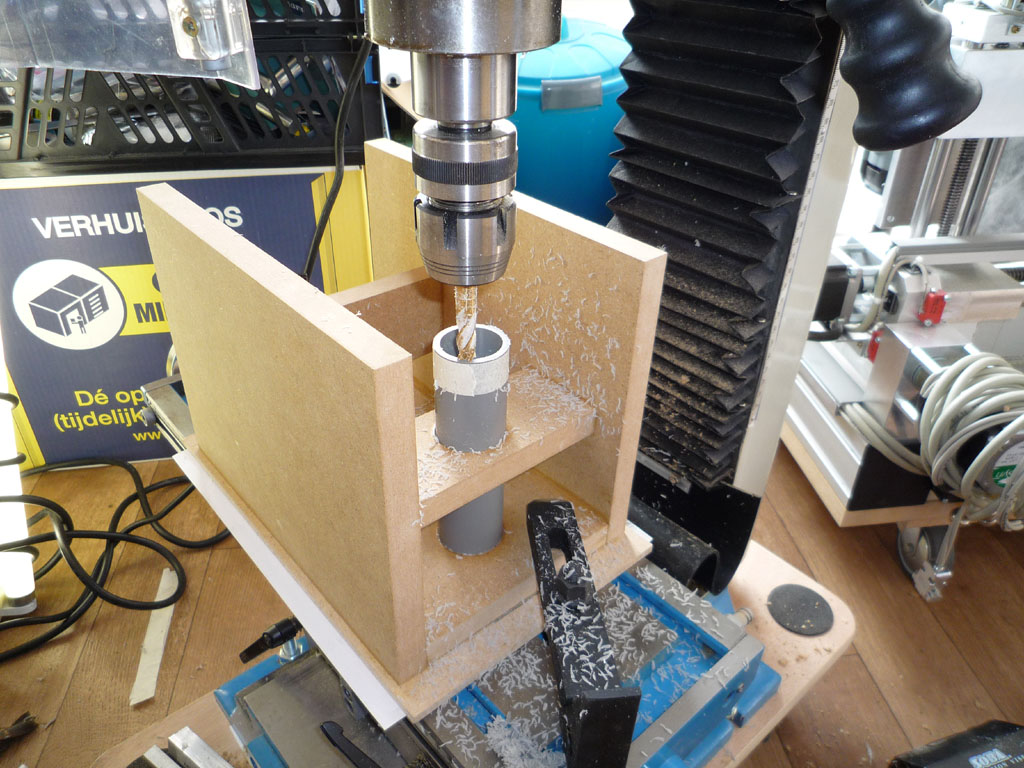

Potverdorie, vanochtend weer 't deksel op m'n neus. Ik had met het afdraaien van de 40mm PVC pijp geen rekening gehouden met het feit dat ik op de achterkant een stuk 6mm MDF heb verlijmd, dus de bassreflexpijp stak 6mm te diep in de kast en zodoende zat deze op pakweg 10mm van de tweeter magneet, da's ietwat te krap. Dus maar even ingeklemd in de freesbank en er 6mm vanaf gefreesd.

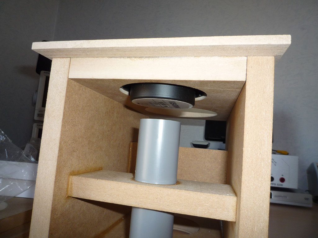

Om even een indruk te geven hoeveel ademruimte te bassreflexpoort heeft, d'r zit nu pakweg 20mm tussen de poort en de magneet van de tweeter.

De minimale ademruimte moet de straal van de bassreflexpijp zijn, die is 16mm, dus met 20mm zit ik ruim :D

Ik ben wel benieuwd naar die berekening :wink:
16 mm straal = doorstroomopening van 8 vierkante centimeter
16 mm lengte buis = doorstroomopening van 16 vierkante centimeter (oppervlakte ring van 16mm hoog en r=16mm)
Maar het lijkt mij een prima vuistregel. Zij het dat je 'm wel zou mogen nameten straks.

Het is een vuistregel inderdaad, normaliter zorg ik voor voldoende ademruimte maar in dit geval is 't allemaal krap in zo'n klein kastje.
