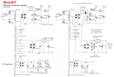

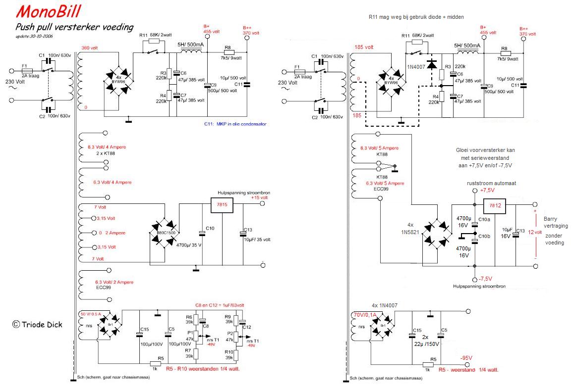

Trafo 230 volt 250 va primair
0-185-370 Volt 0,4A (naar voedings prinr Ronny )
70 volt 0.1A (via voedings print Ronny naar print bias automaat)
6,3 Volt 4A ( 2xKT88 =3,2A) ( getwist direct naar de 2 eindbuizen )
6,3 Volt 4A (1 x ECC99 0.8 A ). (idem getwist direct naar de ECC99)
12.6 Volt 2A is t.b.v. Gloeistroom Printje Barry voor 6,3 V DC voor de 6SN7 600 mA en de Bias automaat 100mA ?
Voordeel Dan hoef ik de gloeistroom draden uit de trafo niet te onderbreken en direct getwist naar de buizen doen
De Stroombron schakeling 0,02 A via eigen 220 (blok)print trafo in geval gebruik KT88 met voedings print Ronny !
De inschakel vertraging Printje Barry ook met eigen 220 (blok)print trafo !
Bij gebruik GU50 in plaats van de KT88 dan de 6,3 volt wikkelingen in serie schakelen s 1,6 Amp
Ik denk dat ik zo alles heb georganiseerd met de spullen die ik reeds heb en het wat overzichtelijk is
Als ik wat vergeten heb of iets fout bedacht heb hoor ik het graag
Alvast bedankt voor de reactie,s :dank:
Re: Weer een Versterker met EL34/KT 88 hulp gezocht
Behalve de kost is er niks tegen de 12V wikkeling, maar met de twee 6,3V in serie heb je de extra 12V wikkeling niet nodig. Ook niet voor de stroombron, daar is de min 7 volt genoeg (één weerstand aanpassen), de hogere spanning was enkel omdat die er eerst al was voor de vertraging.

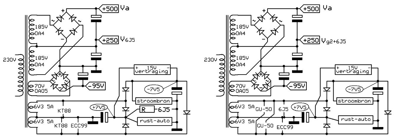

Nog even de andere manier naast de oorspronkelijke voeding gezet, is misschien wat duidelijker.
Dit om allerhande extra trafo's (+ gewicht :( ) te vermijden.
De stabilisator staat er ook nog bij, zit eigenlijk al op het printje van Barry.
Dat printje is waarschijnlijk wel aan te passen. Dikkere diodes, extra elco (ook allebei dikker) en trafo weg = plaats over.

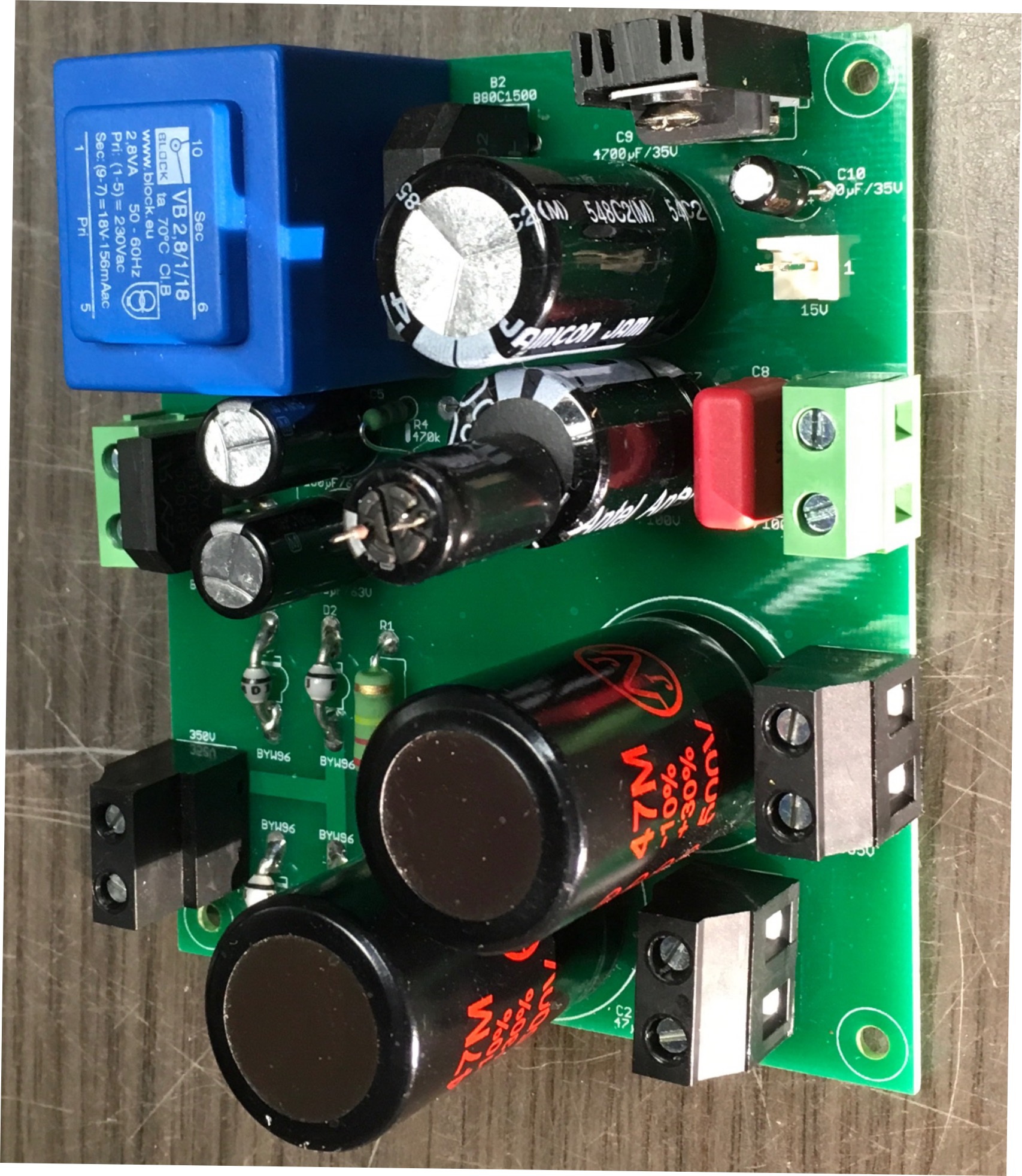

Hoi Anne, bedankt voor al je werk
Ik heb van Ronnny deze print voor de voeding
Welke al bestukt is met componenten
Bias elco,s 150 volt
De Hoogspanning de elcos,s zijn 2 x 47 uf 500 Volt in serie
En de stroombron heeft zijn eigen trafootje
Die wil ik er toch erg graag weer in zetten kan dat ? :?: :?:
Inschakel vertraging van Barry heeft ook een trafo die heb ik in de Billy er ook af gehaald
Daar ga ik 100% in mee

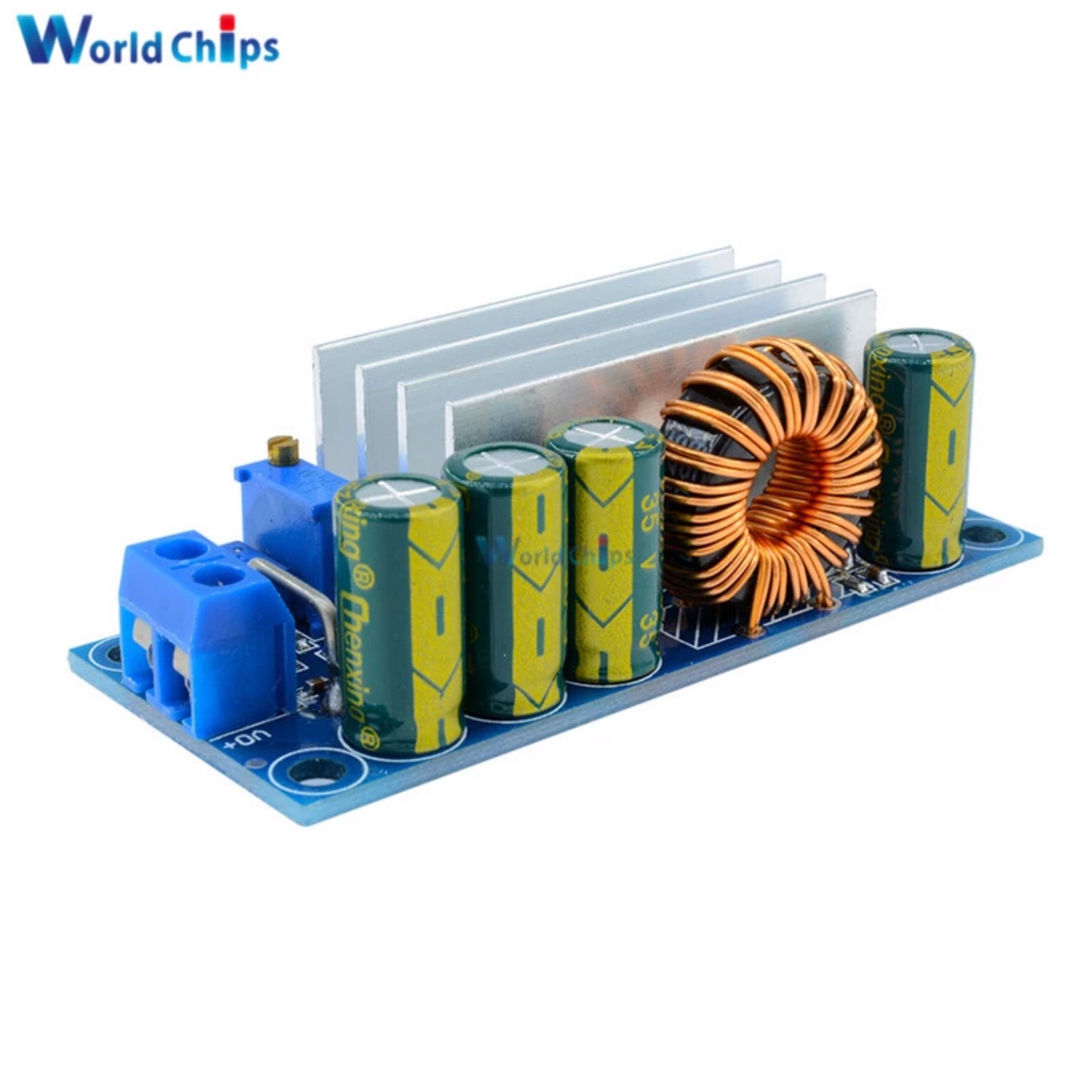

De 16 -17 volt gelijkspanning wil IK 1 klein printje met een SMPS 3-30 volt 3 Amp
Meen dat zelfs de maximum stroom instelbaar is
Het Is spotgoedkoop 3,21€ Dus waarschijnlijkmisschien is het niks ook waard :D
Maar wil het toch proberen en heb er 1 besteld in china
Product parameters:
Input voltage: 5 ~ 30V
Output voltage: 0.5 ~ 30V
Output current: 3A (add heat up to 4A)
Output power: 35W (add heat up to 60W)
Output ripple: 20mV (12V 3A), while the common module is far more than 100mV!
Conversion efficiency: 87 ~ 91%(Boost); 87 ~ 89%(Buck)
(This parameter will change according to the pressure and load)
Input overcurrent protection: 10A fuse
Input anti-protection: High efficiency MOS type
Input Undervoltage Protection: Yes
Output overcurrent protection: Yes
Operating frequency: 180KHZ
Board size: 69 * 28 * 21mm
