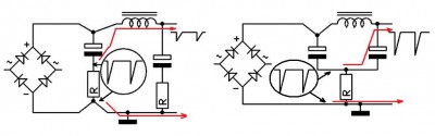

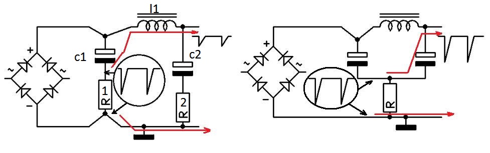

Een tekening dan :D
De weerstanden zijn de inwendige van de elco(s).
Links met afzonderlijke C's, rechts met één aansluiting en (gedeeltelijk) gemeenschappelijke weerstand.
Bij een goeie elco zal 't zo'n vaart niet lopen, gewoon doen.Valt misschien erg mee.

Die smoorspoel doet er niet veel toe.Je moet idd wel belasting hebben op de uitgang van de voeding anders laden de elco's tot max spanning en blijven daar, niks pulsen.
De eerste C na de gelijkrichter laat op met flink stroom om in korte tijd geladen te zijn.Er moet dan ook een soort zaagtangspanning op de eerste C staan, de stijle kant is waar de stroomstoot mee overeenkomt.Op de elco na de smoorspoel is er van die zaagtand niet veel meer over, zijn daar ook geen grote stroompulsen meer, daar houdt een smoorspoel niet van.
Als je nu (aan de min-kant) een weerstand van bijv. 10 Ω aan de gelijkrichter zet en dan pas de C-L-C komt er over die weerstand de puls te zien.Die vindt je ook terug tussen min-gelijkrichter en de + na de smoorspoel, dus de spanning voor de versterker.Omdat die R verondersteld wordt in de combinatie-elco te zitten is de verbinding R-gelijkrichter de massa van de voeding, niet de min van de elco's.(we zijn toch de samengestelde elco aan het nadoen, daar kun je ook niet bij de andere kant van de ingebakken R)
Re: Bill maar dan iets anders PM.Bill
Anne over de eerste R in je schema zie ik die Laadpuls

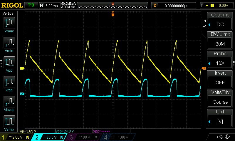

Herken je dit Anne ?
De probe.s heb ik allemaal met Gnd aan de Min gedaan
anders gaat het meten met twee of meer kanalen verkeerd :D
Beetje eigenaardig.Zou zeggen de gele pluskant C1 en de blauwe over R1.

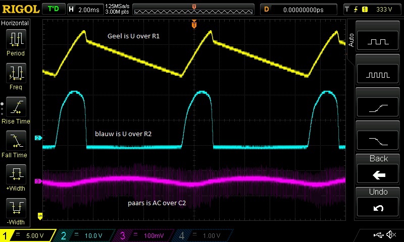

Zal het straks nazien , of ik dat fout doe, maar heb pas gelegenheid als de Post geweest is met leuke dingetjes.
Frappant vind ik dat op die 350 Volt niets van die Laadpuls zichtbaar wordt
Ook niet met 2x47 uF voor de L
Zou de R1= 10 ohm weerstand te groot zijn , dat die de proef verpest ?

Daar is de laadpuls de opgaande (stijle) flank van de (min of meer) zaagtand.
De puls zelf is stroom, zie je als spanning over R1.
Over C1 staat een mooie zaag tand. Over C2 niks alleen DC
En de puls is er ook , dus hij wordt geladen en ontladen.
Over C2 staat een 7K5 50 Watt belastings weerstand op een koelblok.
Andere smoorspoel 2H 6H 10H geprobeerd andere weerstand maar ik zie er ( gelukkig ) niks op C2 van terug Anne
De puls waar C2 wordt is rond :think:
komt door die L natuurlijk die gaat snelle verandering tegen.
Maar is wel jammer dat we die puls op C2 niet zichtbaar krijgen , nu is het experiment mislukt , en geen van de patiënten overleden :D
Niks misukt, het linkse schema is de goeie manier, komt er heel weinig van de puls terug op C2.
Bij het rechtse schema zit de puls over de weerstand wel op de uitgang.

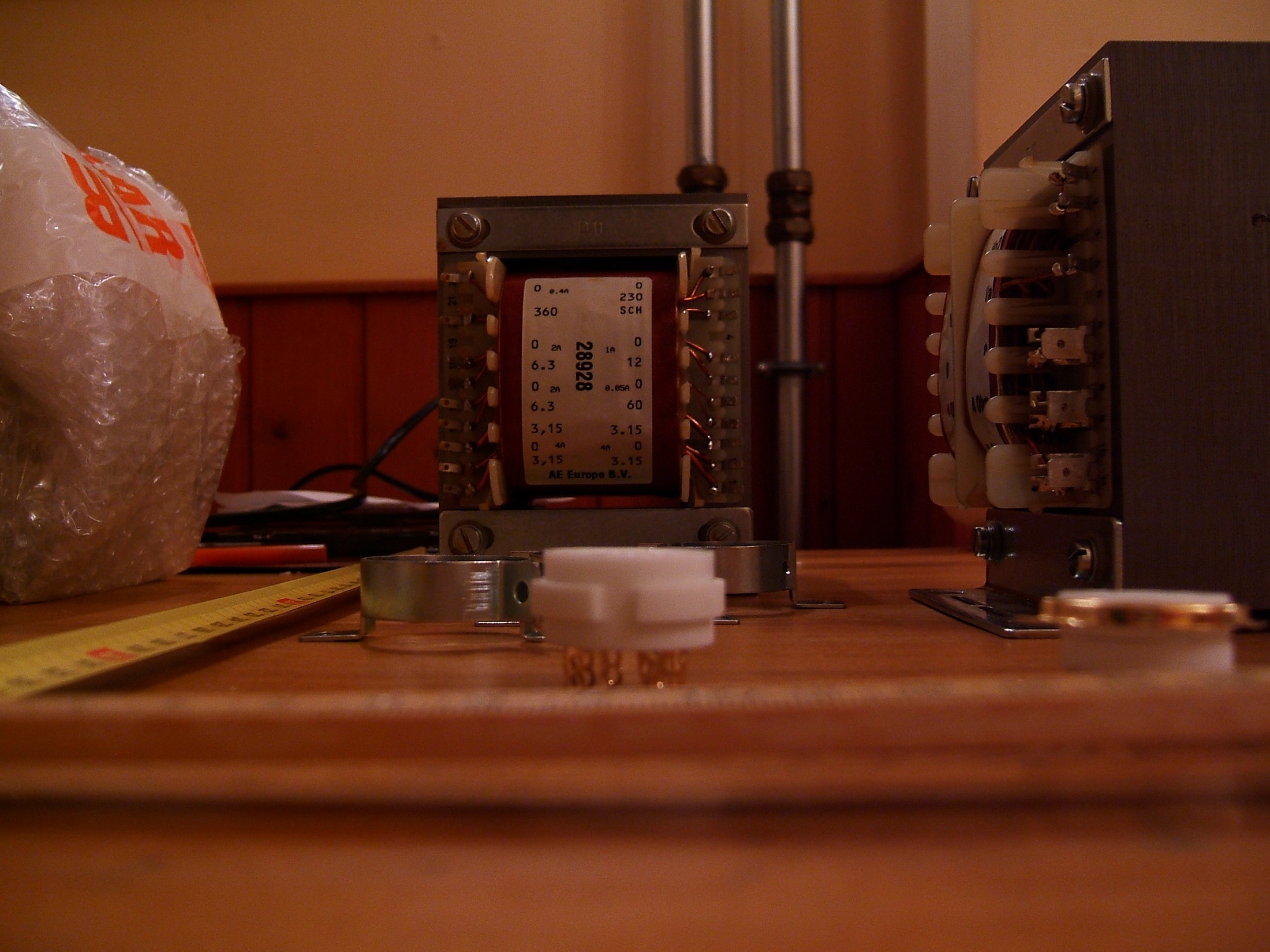

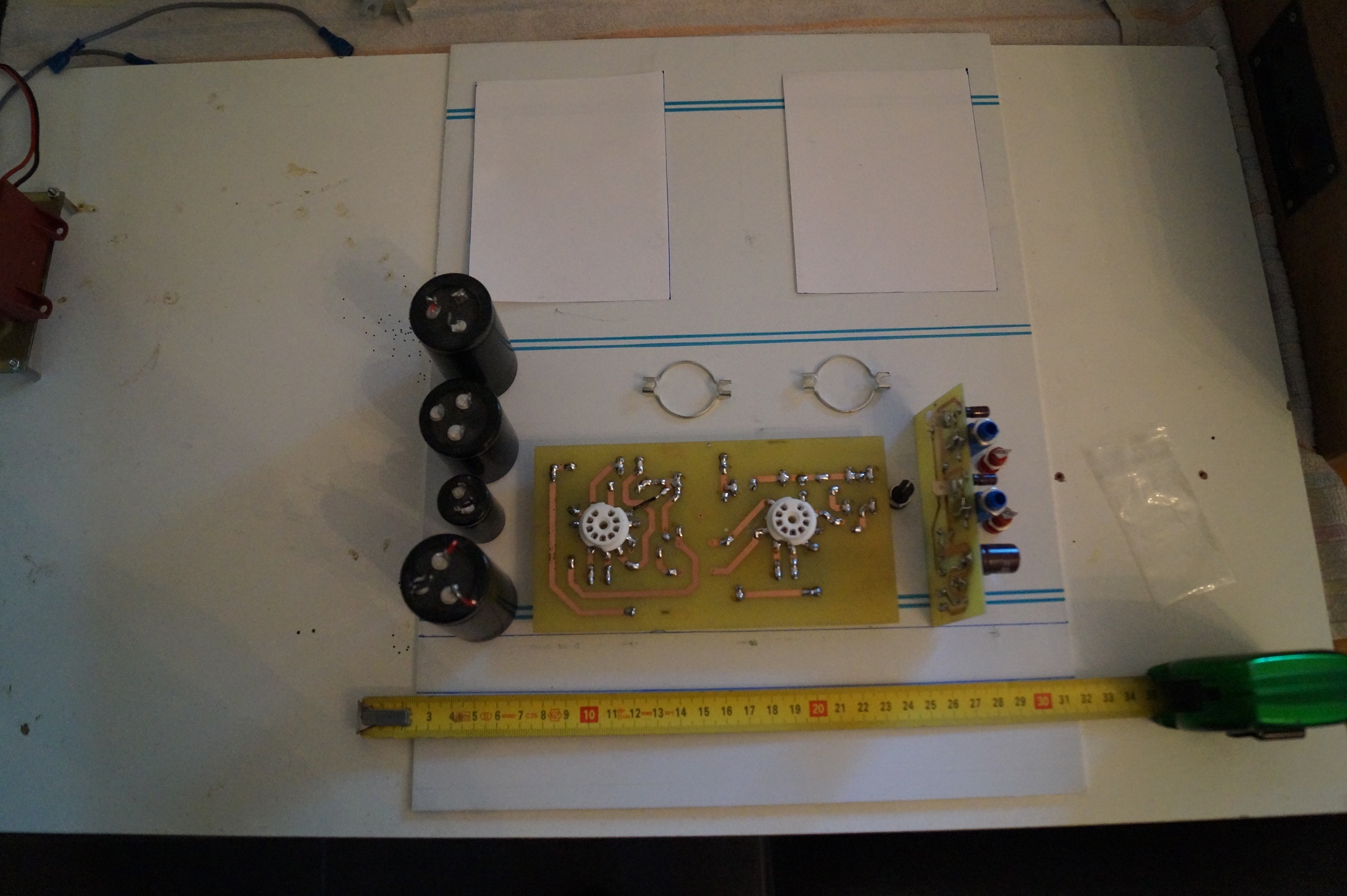

Zomaar een paar pas en meet vraagjes.............. :mrgreen:
Mijn rek is max. 40cm diep,wil ik de speaker aansluitingen achterop dan zal de max. diepte van de kast iets van 35cm/34cm moeten zijn om ook nog de stekkers kwijt te kunnen :think:
De smoorspoel gaat in de kast,liefst niet te ver bij de voeding vandaan :think:
Zal ook nog ergens 3x 35mm elco,s kwijt moeten :think:
En er moet nog een extra trafo in voor de Timer print :think:
Hoever kan ik de uitgangstrafo van de voedingstrafo plaatsen zonder brom :think:
En dan moet het geheel nog smoelen,buizen die goed tot hun recht komen ,WAF,korte bedrading,waar plaats ik de meetpunten,hoe hou ik de boel een beetje thermisch heel etc................ :mrgreen:

Voor wat betreft de Trafo,s
ik heb dat met de EL12 versterker gedaan en hier op forum gevonden
Dacht dat het zo was.
Neem je power trafo en sluit die gewoon aan op lichtnet
Op de LS 4-8-16 ohm aansluiting UGT een hoofdtelefoon
Als die UGT te dichtbij de voedingstrafo staat moet je brom horen
Nu draaien en keren schuiven luisterend op je hoofdtelefoon
Je moet dan de goede plek kunnen vinden Peter
Ga het straks even een praktijk test doen met die ene UGT die ik heb
Best wel bij elkaar, niet zo goed om mogelijk storingsbronnen over de hele versterker te verspeiden.
Zo'n timer stuurt enkel een relais aan (en misschien een ledje), hoeft geen verbinding te hebben met de rest van de bedrading.Kun je meestal voeden met een gelijkrichter aan een gloeiwikkeling.
Berichten: 6151
Timer+relais lopen op 12v.
Heb even mijn foto,s teruggezocht,op de voedingstrafo zit nog een 12v aansluiting :rock:
9v extra trafo is dus niet nodig.
Al zal ik wel die 12v wat terug moeten brengen om in de buurt van 9v wissel te komen :think:
Om zodoende op ongeveer 12v gelijkstroom te komen na gelijkrichting, wat op de timerprint zit.
@ Bert
Die truc met de koptelefoon is een leuke,ga ik doen :goedzo:
vraagje: moet de voedingstrafo nog belast worden bij het luisteren?
