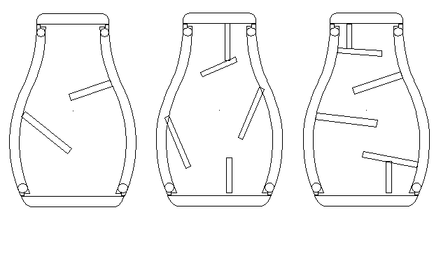

wat die bracings en steunen betreft ben ik er nog niet uit.
Rob heeft in het Concave topic ooit geadviseerd om de baskast te ontwikkelen op dezelfde intensieve manier als de middenkast.
Om het beste resultaat te behalen en daarbij verschillende openstaande vragen te beantwoorden lijkt mij dat dan ook een voor de hand liggende opgave.
Het zal in ieder geval niet eenvoudig zijn om een tijdelijke kast te bouwen van die afmetingen, waarmee dan binnenin met verschillende vormen geëxperimenteerd kan worden.
Hier alvast een paar eenvoudige mogelijkheden.

zou dit geen nadelig effekt op de luchtstroom kunnen hebben?
indertijd zaten in de filigran van vifa naar een ontwerp van rolph smulders 2 schuine plankjes waar iets speciaals aan toegeschreven werd(ik weet niet juist meer wat )
mvg
audioot
Dat was een V-transmissie,had ongeveer het zelfde effect als een briggs-filter en diende dacht ik ook voor een gecontroleerde bas weergave.

Die Filigran oplossing lijkt me zowat dezelfde denkpiste. Ik neem aan dat de ontwerper ook daar de stande golf heeft proberen in te tomen.
Als dat op die manier gelukt is dan benne we op de goede weg.

Ik heb het nog eens opgezocht waartoe deze 2 schuin geplaatste plankjes diende.Het was voor versteviging voor de zijpanelen maar vomde ook een zekere belasting voor de woofer waardoor de schijnbare kastvolume iets vergroot werd.

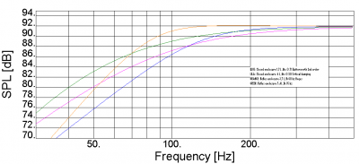

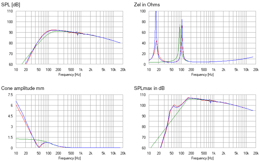

Midunit. Ik was aan het denken hoe de midunit kast nog verder kan verbeterd worden.
Marc had graag wat meer volume gezien en de 2 parallele wanden (boven en onderkant) diffuser.
Rob had zo zijn twijfels bij de vervorming in het laag door een te grote lineaire uitslag.
Verder had Jeroen nog wat aan te merken op de roll-off in het laag.
Zelf zou ik de unit nog iets rustiger wensen zonder verlies van detail.

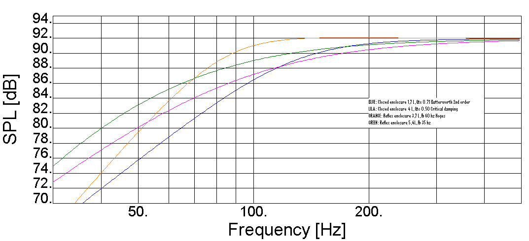

Vast staat een verhoging van kastvolume. Bij de Concave was dat dacht ik ergens rond de 2,5 liter (inclusief hoorn).
Simulatie van de unit in 3 verschillende kast toont 4 liter als een interessant startvolume.
Op die basis kan een kritisch gesloten afstelling (Q=0.5) bekomen worden, een Hoges reflex afstelling en zelfs een TL'etje behoort tot de mogelijkheden.
Verklaring AJHorn simulatie
- Groen : kritisch gedempte gesloten kast. Inhoud 4 liter.
- Blauw : reflexkast met 4 liter inhoud en afgesteld op 60 hz (poort 7cm, 20cm lang).
- Rood : transmissielijn met 2 liter baskamer en lijn van 40 cm met 95cm² mond en sterk vernauwd (2,8 cm²) uiteinde.
Berichten: 12875
4 liter inclusief hoorn lijkt me prima, groter is echt niet nodig.
Berichten: 33830
in de legenda van de grafiek staat t toch anders :?
asterduc
Berichten: 4165
Bericht door asterduc »
HenkJan,
de eerste grafiek komt uit Boxcalc en de tweede uit AJHorn. Boxcalc gebruikt Thiele Small paramters, AJHorn gebruikt de impedantiegegevens. Hoedanook, dit zijn mathematische simulaties en zouden overeen moeten komen.
En dat doen ze volgens mij ook.
Waar zie jij een verschil? een paar centiliter niet in acht genomen!

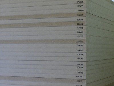

het speciaal MDF was bij de handelaar toegekomen. Ben het vandaag gaan keuren en gelijk een pak platen meegebracht.
Deze plaat is een ideale plaat voor het schijventype kast zoals bij de concave is toegepast.
De oppervlakte is aanzienlijk ruwer als normaal MDF. Dat geeft een beter lijmoppervlak om de schijven tegen elkaar te lijmen.
De kern is aanzienlijk harder als het normale MDF. Het is bij deze hardere plaat niet echt mogelijk om er een diepe kerf in te trekken met je nagel.
Ook de dikte en gewicht is voorbeeldig, ligt iets hoger als opgegeven in het prospect. 802 kg / m³ heb ik gewogen en de plaat is 18,2mm dik.
Om te vermijden dat de handelaar de platen 'per toeval' verkoopt als gewone plaat heb ik er maar gelijk een 'Concave' stempel opgezet 8)

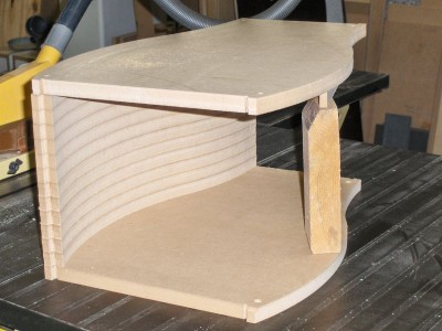

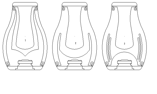

De schijven voor de middentoner kast.
Schijf 2 komt één boven en één onder.
Schijf 1 komt daar tussen, vijf stuks in totaal
Schijf 3 komt tussen de 2de en 3de schijf nr 1.
De bedoeling van schijf 2 is om variatie te brengen in de hoogte van de kast. De binnenwanden van deze schijf liggen onder een hoek van 45°.
Bij de Concave was die hoogte, door heel de kast, 146mm. In deze Mk2 configuratie verloopt de hoogte van 146mm naar 109mm.
Schijf 3 deelt deze hoogte dan nog ééns in 3 ongelijk kleinere hoogtes, dat geeft dat in de middenkast in totaal 5 verschillende hoogtes te vinden zijn, nml 45mm, 63mm, 81mm, 109mm en 146mm, waarvan geen enkele echt dominant is.
De halve manen bij schijf 3 worden niet volledig open gefreesd, maar slechts tot een bepaalde diepte. Deze diepte is de fijntuning van de tegenimpedantie naar de hoorn en zal bepaald worden door de grootte van het membraanoppervlak van de middentoner.
Zonder de frezing is er nu een totale opening van 80cm². Voor de Scan Speak worden 4 sleuven van 10x12mm in schijf 3 gefreesd, daardoor komt de totale oppervlakte op 95 cm².

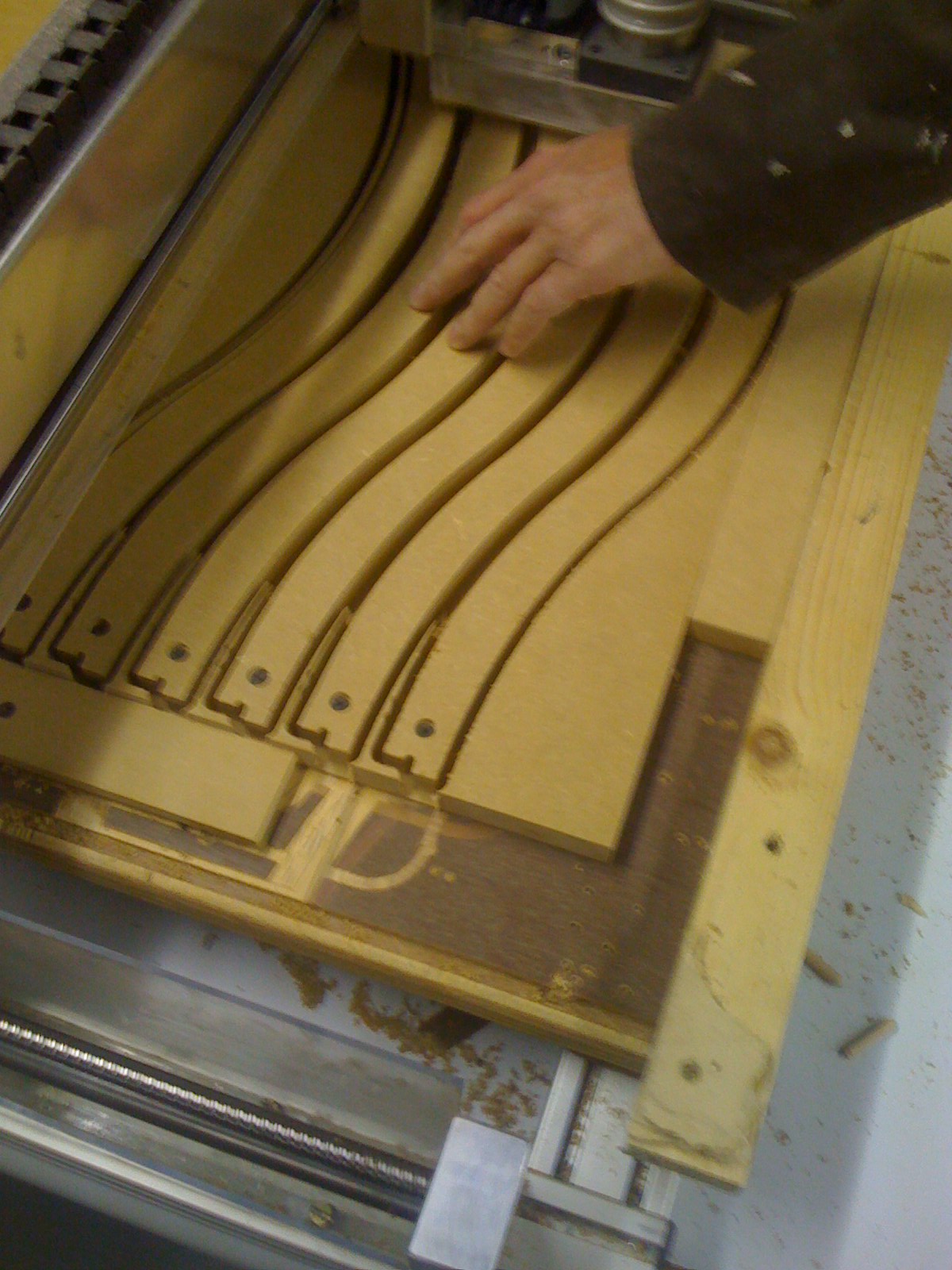

de eerste schijfjes zijn gefreesd. Deze zijn voor een testkastje waarmee staande golven en kastresonanties gaan worden opmeten.
De kwaliteit van de frezing is niet wat het zijn moet, maar dat komt door experimenteren met offsets en dergelijke. Het is tenslotte een 'test'kast! :lol:
... en er moet nog een rechtse kant in, maar dat hadden jullie al wel door zeker!

Nog een actiefotootje incl Ed's hand :)
