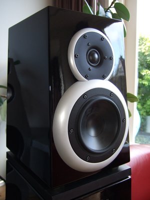

Ik heb een nieuw filter project voor een kloon van de Parsival. Erg mooi gebouwd door forumlid leobus, die eigenlijk nooit post maar het wel prima vind als ik een verslag van dit filterproject maak.
Er staat nu nog geen filter op, eerst even de zaak geïnstalleerd met alleen de midwoofers aangesloten. Mooi ruimtelijk geluid. We hebben het over Audio Technology Flex Units, 8" voor het laag en 5" voor het midden. De middentoner heeft een 'underhung' spreekspoel en Kapton drager. De tweeter is de Scanspeak D2904/710001: http://www.scan-speak.dk/datasheet/arch ... 710001.pdf
De ringen waarop de midwoofer en tweeter geplaatst zijn heeft leobus zelf gemaakt. De versterker die je op het kleed ziet liggen heeft intern UcD-modules, het is de versterker die CarloPJB enkele jaren geleden heeft laten horen op een van de ZBA-luisterdagen in Breda.

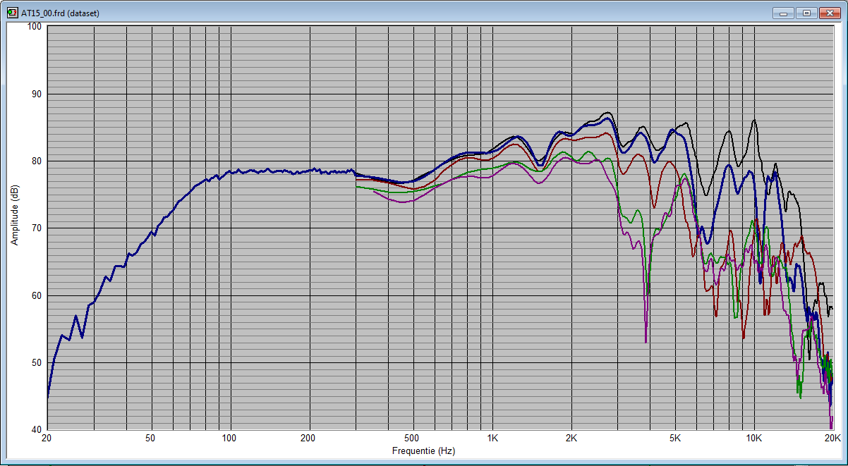

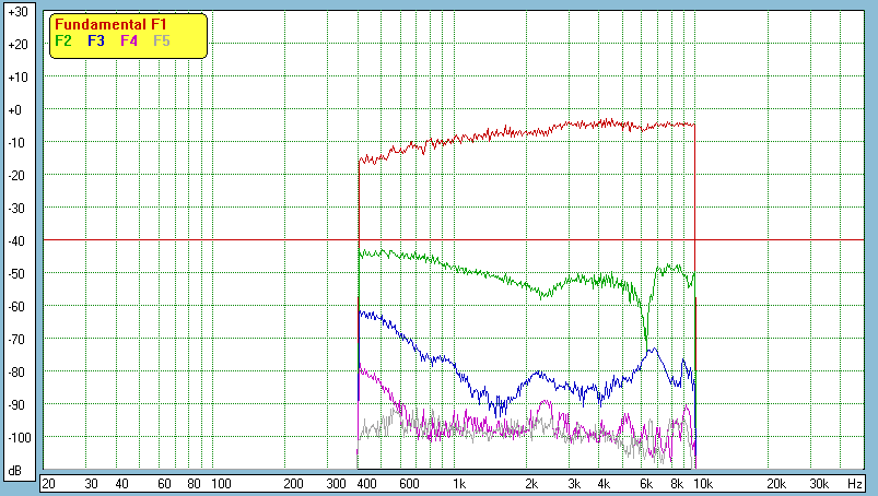

Gisteren zijn de metingen aan alle drivers uitgevoerd. Ik zal die van de tweeter niet laten zien, de metingen geven hetzelfde als de datasheet behalve dan dat er diffractie bij komt.
De midwoofer werkt zuiver onder alle hoeken 0 (zwart), 15 (blauw), 30 (rood), 45 (groen), 60 (paars) graden tot 3kHz.
Verity Audio heeft de filosofie dat de midwoofer ongefilterd moet blijven, behalve dat hij wordt vlak getrokken d.m.v. een seriespoel, maar dat ga ik niet volgen. Je krijgt dan een gedwongen overnamepunt op 5kHz waarmee het opbrekende gebied tussen 3 en 5kHz flink mee speelt on-axis en off-axis een dip in de respons geeft. Het midden zal dan niet optimaal helder en zuiver klinken.

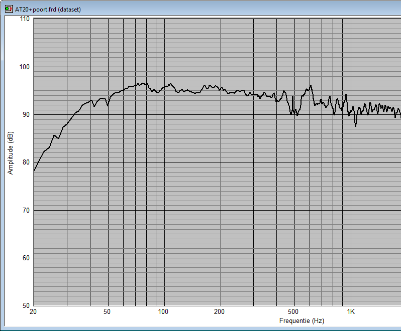

Het laag beneden 300Hz heb ik samengesteld op basis van close range meting van de midwoofer en BR-poort. De BR-poort zit aan de achterkant en wordt dus met hoogafval en vertraging opgeteld bij de respons van de woofer. Daarop heb ik ook de bafflestep gesuperponeerd. Je ziet dat uit het resultaat een subliem mooie afstemming blijkt, dat heeft leobus erg goed voor elkaar!

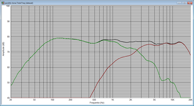

Hierbij de close range meting van de 8" woofer, waarbij de output van woofer en poort zijn opgeteld. Er zit geen bafflestep op gesuperponeerd, de woofer zit aan de achterkant. Dat is een uiterlijke overweging geweest. Dat wordt filtertechnisch wel een uitdaging. Je krijgt het nooit echt optimaal, wat ik vooral kan doen is het overnamepunt laag leggen. Ik zit zojuist te bedenken dat het wellicht een optie is om de topkast niet te filteren aan de onderkant, ik had al een filter bedacht maar dat werkt het mooist als je de woofer naar voren laat stralen.

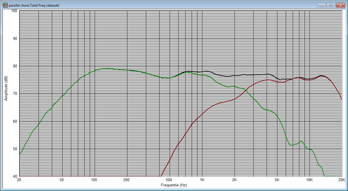

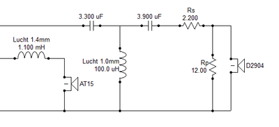

leobus heeft met onderstaand filter zitten stoeien als uitgangspunt. Het hoog klonk scherp en het midden viel een beetje weg. Hij heeft geprobeerd op dit filter wijzigingen toe te passen maar het bracht niet het gewenste resultaat.

Ik ga straks nog alleen de topkast filteren en beluisteren met onderstaand prototype.

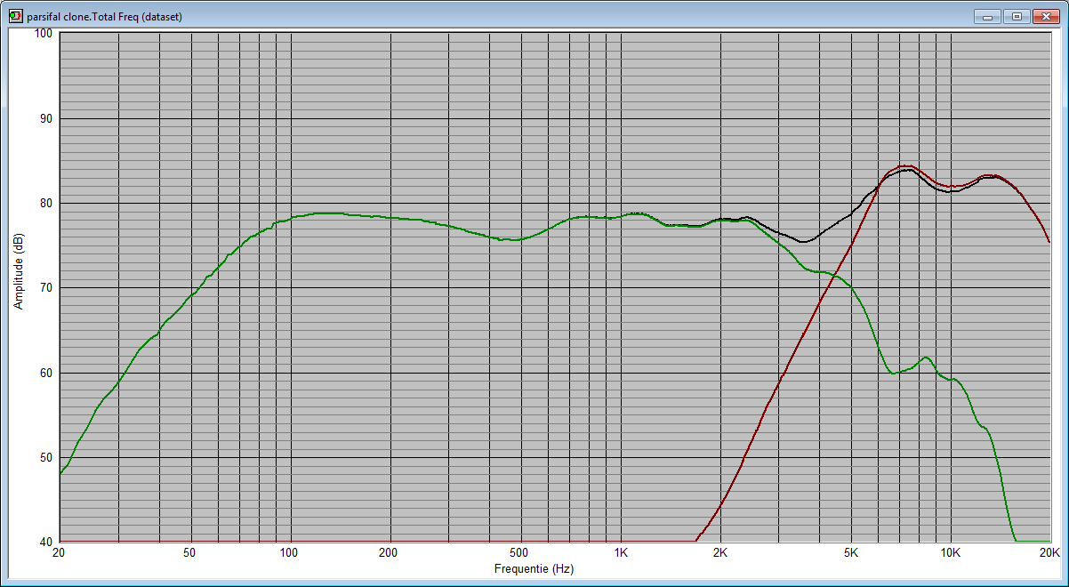

Ik heb laatst gezien in Speaker Workshop dat je de weerstanden ook als rechthoekjes kan laten weergeven i.p.v. die rare z-vorm.
Denk je niet dat het beter zou zijn de woofer steiler af te filteren aan de bovenzijde, de reponsie lijkt daar nogal een piek en dal karakter te vertonen...

Die Z-vorm is juist goed, dat is een ondubbelzinnige weergave. Een rechthoekig blokje geeft een impedantie weer, dat kan van alles zijn.
Nee, ik wil niet steiler filteren, afstraalgedrag vind ik belangrijker. 2de orde klinkt gewoon mooier, ik denk omdat het horizontale afstraalgedrag dan beter is samen met de verticale interferentie die richting vloer en plafond een dip geeft in de respons tussen 1 en 4 kHz. Ik heb nu al zo vaak gefilterd dat ik ervan overtuigd ben dat lagere orde mooier is. De resonanties in het hogere midden zijn ook met zo'n filter voldoende onderdrukt. Je moet de hoorbaarheid van dit soort resonanties ook weer niet overdrijven. Deze midwoofer heeft geen harde conus.

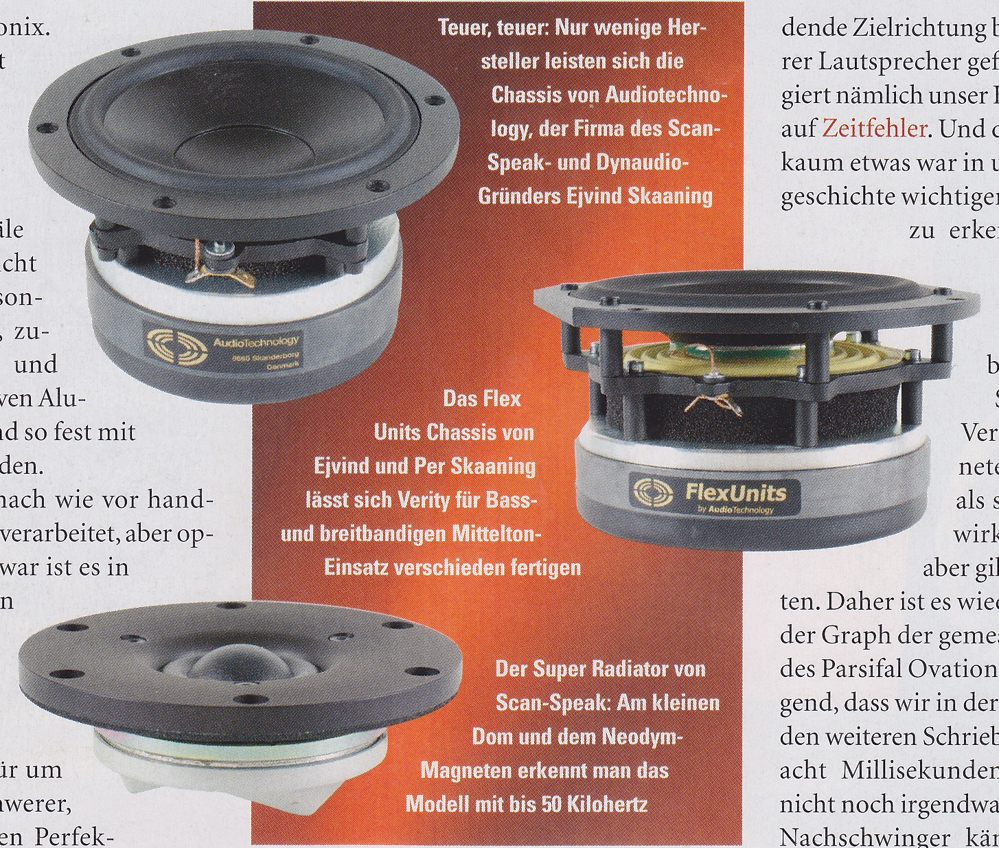

Ik heb van leobus het STEREO-O magazine gekregen en daaruit een scan gemaakt van de units.

Die middelste unit heeft wel een beestachtig grote magneet

Zeker! Die woofer trouwens ook, zoiets zie je eigenlijk nooit.
