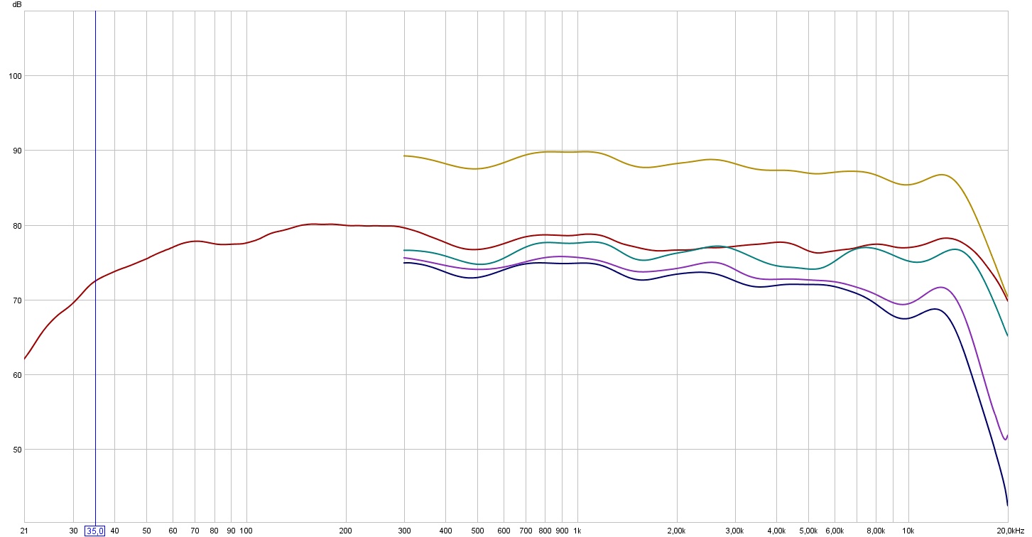

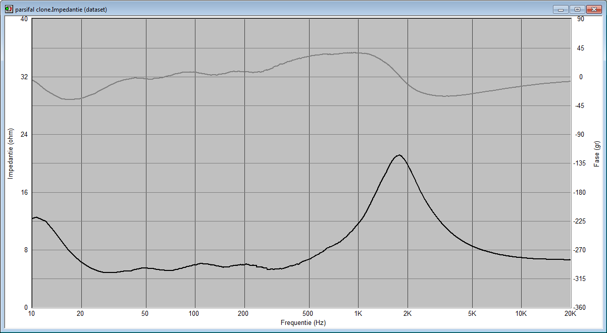

Voor wat het waard is, hierbij de respons zoals ie nu is op 15 graden. Totaal, individuele drivers (woofer opgeteld alsof ie aan de voorkant zou zitten) en impedantie.

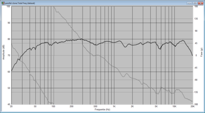

Ook nog het afstraalgedrag, met werkelijke onderlinge niveau's op 15, 30, 45 en 60 graden. Ongeveer 10dB daarboven het gemiddelde van de respons op die 4 hoeken.
Re: Verity Audio Parsival kloon
Wat mij wel opvalt (ook in de datasheets van Skaaning/AT zelf) is de toch wel flinke dip bij 500Hz bij alle 4"-units, zowel de C-quenze als de FlexUnits. AT meet neem ik aan op een IEC-baffle. Jeroen meet die dip ook, maar die meting is 'in box'. Mij is een en ander toch een beetje een raadsel.
Dat ziet er best netjes uit!

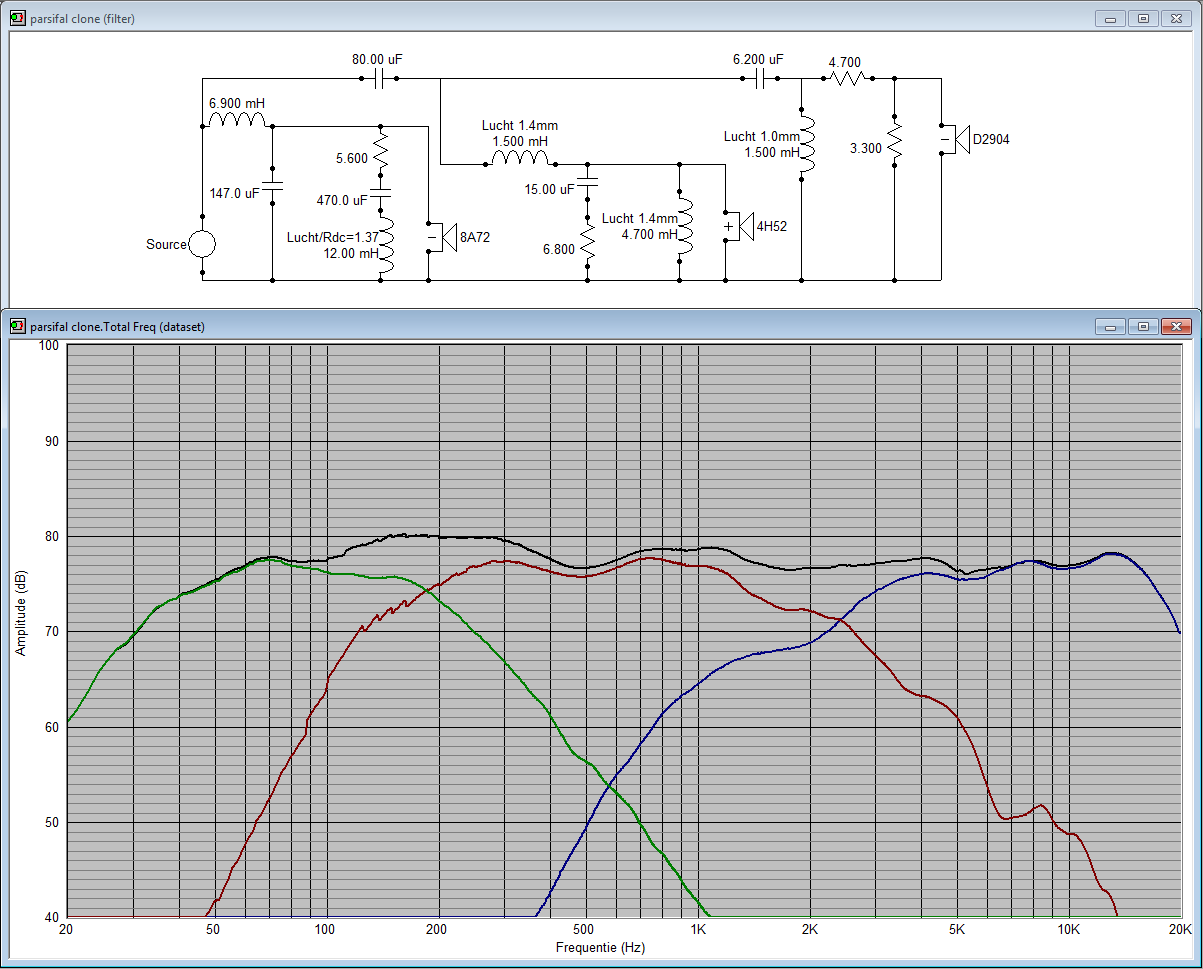

Is het filter inmiddels nog hetzelfde, of zijn er nog verbeteringen doorgevoerd? :mrgreen:

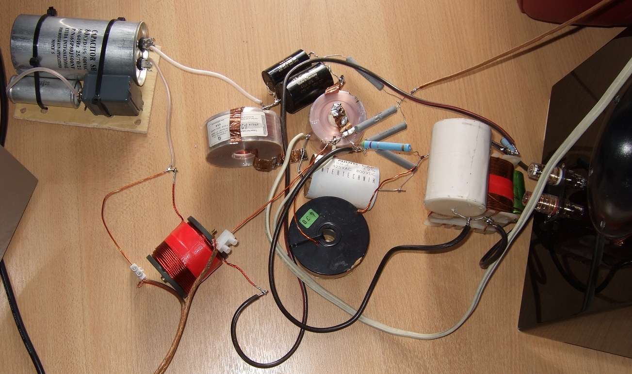

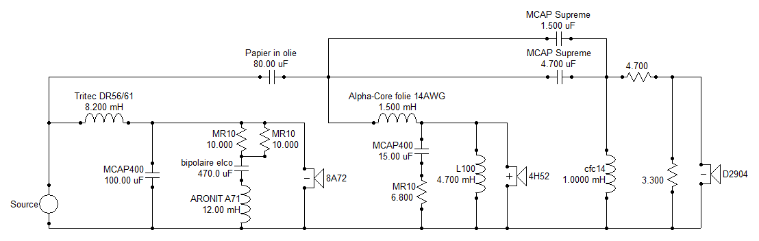

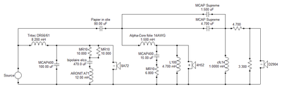

Ik heb nog wat kleine verbeteringen doorgevoerd. Het laag is verbeterd door te filteren met 8.2mH en 100uF. Het hoog is verbeterd door de 1.5mH te vervangen door een 1mH foliespoel. Het midden was al perfect. :D
Dankzij Walter heb ik vandaag de beschikking over tritec ferrobar spoelen, zodat ik voor de 8.2mH geen spoelen meer hoef samen te stellen. Het filter ziet er nu wat compacter uit.

De bijbehorende plaatjes. Dit keer zonder smoothing.

Dat is een luxe filtertje geworden, mooie componenten. Die serie condensator voor de mid is werkelijk een monster qua grootte. Zou deze condensator bijdragen aan de vermelde uitzonderlijk goede klank van de mid? Misschien leuk om deze eens te vervangen door een eenvoudig type om te zien of dit verschil maakt...
EDIT: in hoeverre acht jij een foliespoel parallel voor de tweeter een verbetering t.o.v. een simpele luchtspoel met dunne draad?
Berichten: 12876
Ik geloof niet dat een foliespoel een hoorbare verbetering geeft, maar leobus had deze in zijn voorraad zitten. Dat is mooi, dan hoeft hij geen nieuwe te kopen. De 1mH dempt de tweeter iets beter bij 1kHz (-15dB in plaats van -13.5dB ten opzichte van het referentieniveau. Verder wordt het gebied van 3-5kHz een beetje gelift (0.3dB). Het resultaat is een verfijnder hoog zonder dat de magie verdwijnt. Ook de group delay van de tweeter wordt beter gelijk aan die van de midwoofer in het overgangsgebied.

Ik weet niet precies wat je bedoelt, heel lastig te omschrijven dit soort dingen. Maar het liften van het tweeter niveau, dat had ik na jullie bezoek van de week geprobeerd, gaf niet de verbetering die ik zocht (het midden was iets te nadrukkelijk aanwezig). Deze laatste tweak, met de 1mH spoel, doet het wel heel goed, betere integratie van de drivers, zonder voorkennis zou je geen clou hebben over de overgangsfrequentie.

Wordt die gecombineerde condensator voor de tweeter nog vervangen door een enkele van een standaard waarde of blijft het zo? Misschien dat de door Dre geliefde Intertechnik Tri-Reference het hier leuk zouden doen?
