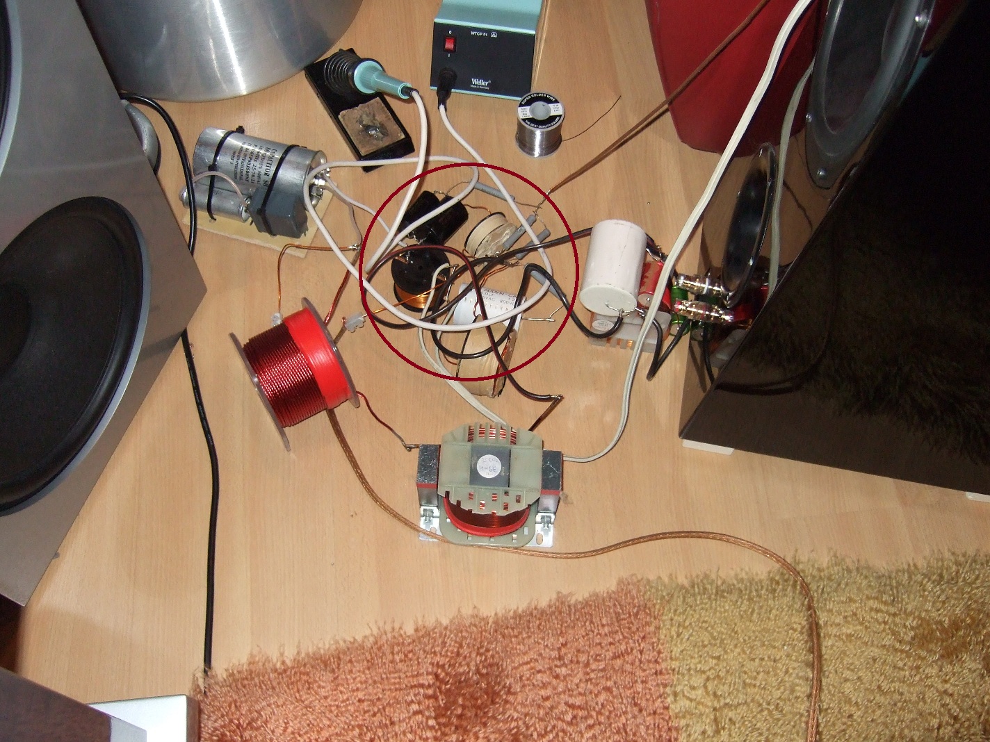

Daarna ben ik zo'n anderhalf uur bezig geweest met het laag filter aansluiten. Het filter is nu door alle samengestelde componenten belachelijk groot.
Mijn soldeerbout is erin verstrikt geraakt.
Het gedeelte binnen de rode cirkel is de midhoog sectie. Alles daarbuiten om is om het laag erbij aan te sluiten.

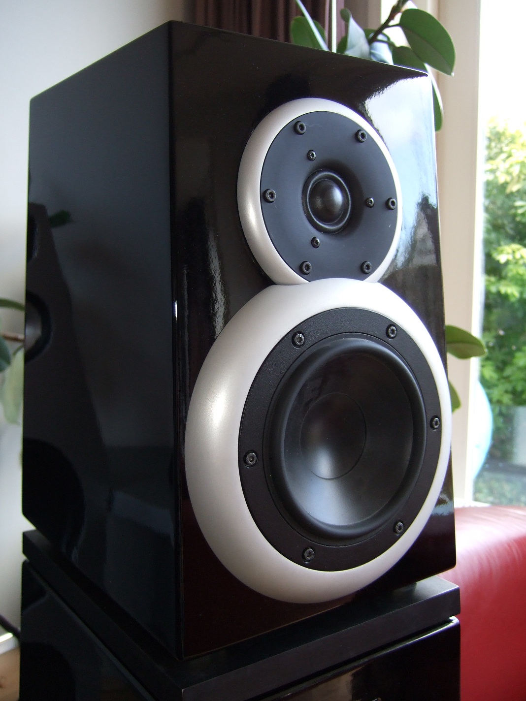

Het ziet er absoluut niet uit als een zelfbouwluidspreker, en dat is op zichzelf al een heel groot compliment !Olaf Markus schreef:Dit is dus gewoon kunst! met een grote K. een andere term heb ik er niet voor!
Niet mijn persoonlijke smaak, wel apart en netjes.
En vertel nu maar eens hoe je die ringen gemaakt hebt !
Re: Verity Audio Parsival kloon
Hallo Ray,
Dat heb ik dus niet zelf gedaan.
Twee helpers gehad. Een heeft de tekening in autocad gemaakt en een instrumentmaker heeft de schijven gedraaid en gefreesd en ook nog de gaten voor bevestiging aan de kast geboord. De schijf voor de middentoner wordt samen met de unit vast gezet, de ring voor het hoog zit met draadeinden vast. (vleugelmoeren aan de binnenkant) De unit wordt met boutjes vastgezet op de ring, waarin weer boutgaten zitten. Het is blank geanodiseerd aluminium.
Groet,
Leobus
Groet,
Leobus

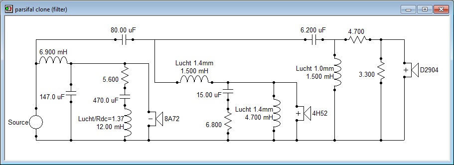

Hallo Jeroen,
Echt geniaal dat laagfilter, echt buiten alle proporties! Welke seriespoel heb je nu voor de woofer, ik zie 6.9mH in het schema, dat is een vreemde waarde toch?
Mis ik wat? Zo buitenproportioneel is het filter voor het laag toch niet? Tweede orde laagdoorlaat en impedantiecorrectie?

Heb je de afmetingen en kwaliteit van de gebruikte componenten van de laagsectie gezien?
De 12mH parallel is een dikke Mundorf L140 luchtspoel met relatief lage Rdc, compleet overkill hier want er staat nog weerstand mee in serie... Maar wel de goede waarde
Tevens zie ik nog een paar andere zeer dikke spoelen en condensatoren...

Nog een vraagje over het filter, hoe moet ik die 80uF zien die ook voor het hoog staat, maakt dit 3e orde op het hoog? Of is die C groot dat deze geen invloed heeft op de hoogsectie?
Ja, het zal nog even overleggen worden met leobus welke componenten hij in het definitieve filter wil hebben. Een simpele correctiespoel van ca 5,- zal het werk ook prima doen in plaats van die grote Mundorf L140. Daarnaast een T130 van 3.9mH/Rdc=0.07ohm, die qua Rdc vervolgens wordt verpest door een Tritec 3.0mH/Rdc=0.35ohm om samen de 6.9mH te maken. Het is beter om daar een Torobar, of een Jantzen C-core, of een Mundorf T130 voor te nemen maar dan meteen de goede waarde van 6.8mH. Ook de parallel cap van 147uF is nu opgebouwd met een Mundorf MKP van 100uF + een 47uF elco. Een combinatie van 100uF+47uF beide MKT of goedkope MKP is veel kleiner en voldoet zeker zo goed voor het laag.Walt schreef:Heb je de afmetingen en kwaliteit van de gebruikte componenten van de laagsectie gezien?
Voor de overgang naar mid en hoog wordt een grote 80uF papier-olie gebruikt, die heeft leobus al. Die kan natuurlijk prima worden gehandhaafd. Omdat de topkast via de baskast wordt aangesloten speelt het hoog automatisch via deze condensator. Geen probleem verder, het hoog speelt vrijwel hetzelfde met en zonder de 80uF.
