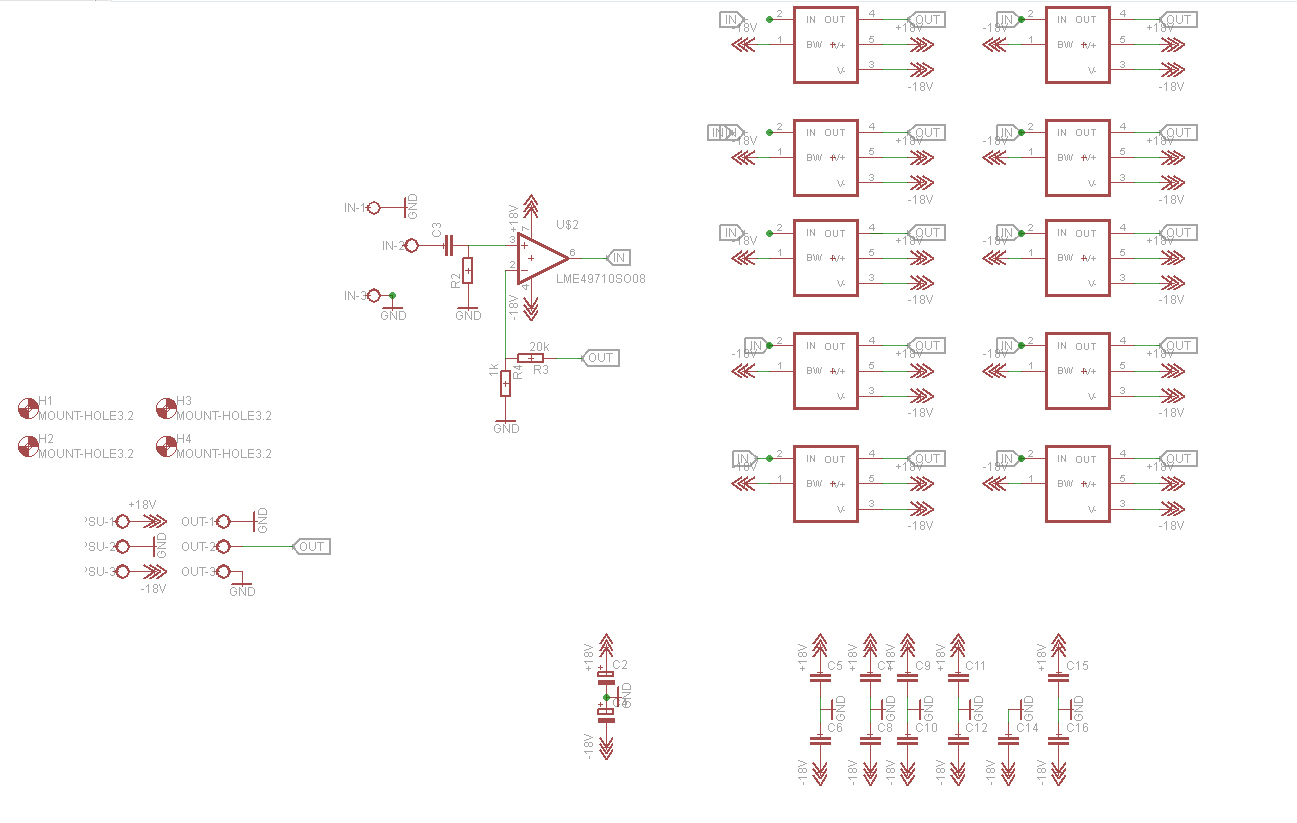

Het is zondag en je tekent eens wat.
Een spanningstrapje met een 1-kanaal opampje naar keuze en een handje "High Performance, High Fidelity, High Current Audio Buffers"
Dit ding is een over-de-top-high-spec LM1875. De maximale voedingsspanning is +/-18Vdc en de stroom die de buffer kan leveren is 2.5A continu, 4.5A peak.
Vermogen? Een watt of 15 aan zowel 8 als 4 ohm.

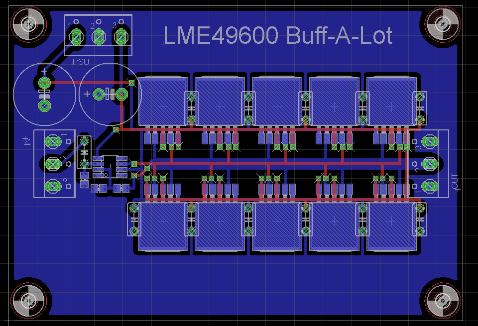

Hij had alleen vier layers beschikbaar terwijl ik er twee zou gebruiken. Er liggen dus een aantal baantjes niet naar mijn zin, maar ik denk dat hij zo wel naar behoren zou moeten werken. Ik heb voor zover mogelijk C'tjes dicht bij de Buffers gebruikt. Verder is het misschien wel verstandig om een spanningsregelaar voor de opamp te gebruiken. Dan zou ik voor de buffers ook de LME49610 kunnen gebruiken, welke een hogere werkspanning aan kan. Ik kan alleen zo snel geen regelaartjes vinden in een kleine smd behuizing.
Ik ben nu wat aan het prutsen met smd R en C'tjes. Dan is zelfs een to-92 behuizing ineens heel groot als je die in je layout wilt stoppen.

Ik zou wel maximale baan breedte gebruiken voor voeding en uitgang. Ziet er op dit moment een beetje dun uit.
Het is precies mijn hoofdtelefoonversterker op steroids.

Ik heb de baantjes waar wat meer stroom door loopt een slag breder gemaakt.
Het nadeel is dat de voeding iets kritischer is wat betreft spanning. Ik wil de voedingsspanning zo hoog mogelijk hebben, maar wel binnen de grenzen van de specs van de componenten. Dus, dan zou er een +/-18Vdc voeding bij geklust moeten worden;

U maakt zware thermische en layout fouten, ook de diyaudio variant is gemaakt door mensen met geen idee over thermisch management in combinatie met dergerlijke smd onderdelen.
Voor een hoofdtelefoonversterker geen erg, voor een eindtrap, naja, fataal.

Ik begrijp je zorgen. Ik wil even benadrukken dat het een zondagmiddag fun-project in een pril stadium is en dus verre van af. Ik lees in de spec-sheet dat per buffer minimaal 13cm^2 aan kopercontact wordt geadviseerd. Dat (*10) haal ik natuurlijk niet op een PCB'tje van 10*7cm.
Ik wil even kijken of ik de C's bij de buffers kan vervangen door smd varianten waardoor ik een "glad" stuk pcb heb aan de kant van de buffers en ik een heatsink zou kunnen gebruiken.
Wat betreft de layout heb ik ook mijn bedenkingen, maar ik weet niet zo goed hoe ik die zou kunnen verbeteren. Mijn issues zijn;
voeding naar de buffers, zowel + als min
speaker output letterlijk op de signaal-input
groundpour ipv nette aarde-baantjes

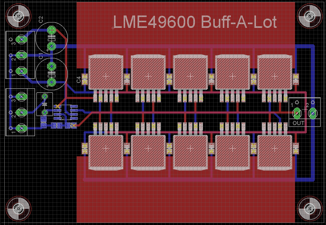

Een mini update;
De tabs van de LME49600's hangen aan een stukje koper
De achterkant van de LME49600's is leeg/plat. Daar kan dus een heatsink/plaat aluminium tegenaan geschroefd worden.
De voeding ligt anders, in een U-vorm. Ik denk dat het beter is omdat ik dan geen kleine signalen kruis met de voedingslijn, maar 100% zeker ben ik het niet. Wat de oplossing ook is,het is altijd een compromis.
Een losse power-aarde en een signaal aarde"draadje".
Rudy, heb je nog tips? Een 100% mooi printje wordt het nooit met dit concept, maar als ik wat domme fouten kan vermijden, doe ik dat graag :)

Je kunt de voedingsbanen naar de lme49600 toch net zo breed maken als de aansluitpads van de lme49600. En de hoofdvoedingsbanen toch minimaal 4 a 5 mm breed.

Die dikte komt allemaal nog wel. Het gaat me in eerste instantie over de layout. Wat is de route van de baantjes. "Dunne" baantjes zijn dan wat overzichtelijker.

Als je een koellichaam aan de bovenzijde van de opamp hangt gaat het slechts minimaal helpen, en je houd de nodige luchtstroom tegen om je pcb zelf te koelen.
Bedenk het zo, een transistor in een TO220 behuizing koel je toch ook niet aan de zwarte kant !!
De beste manier is een koellichaam aan de ANDERE zijde van de pcb en ervoor zorgen dat daar het groenmasker weg is en veel gaten staan rondom de LME om zo de hitte door het bord naar het koellichaam gaat dat met veel vijzen tegen het koper geschroefd is.
Henkjan heeft trouwens wel een punt, als je op je pcb onder en bovenkant van koper voorziet met veel via's en daarbij nog grotere boorgaten en je blaast daar lucht door dan heb je best ook een goed systeem.
Zoals het nu getekent is heb je eigenlijk zogoed als geen koeling, je hebt juist genoeg voor 1 IC, niet allemaal.
mvg Rudy

Mijn idee was dat ik een kant (de "blauwe onderkant") vrij zou maken van componenten onder de LME's. Die kant wil ik via een plak aluminium verbinden met het chassis. Dus LME-PCB-Aluminium plaat-Chassis, alles met elkaar in contact.

Er bestaan DPAK heatsinks die je direct op het kopervlak kunt solderen.
http://www.fischerelektronik.de/uploads ... k_2_01.jpg
Koeling via enkel een kopervlak is idd niet echt goed.
Dan kun je beter nog een vlak met via's tekenen en die door en door vertinnen.
Ik betwijfel of dat genoeg is.
Ik heb hier een bordje met SMD variant van een 7815 en zelfs die wordt met 1,5W loeiheet.

De koeling is in de praktijk straks een zijpaneel van een modushop kastje. Als dat genoeg is voor mijn Yellow-50, dan zal 10? Watt verstoken ook wel lukken. Ik breng de pcb in direct contact met een plak aluminium, die vervolgens weer tegen het zijpaneel van de behuizing wordt geschroefd. Ja er zit dan een pcb en een plakje tussen, maar ik denk dat het wel goed komt.
De warmtetransport wordt dus straks als volgt;
LME49600->PCB->Warmtegeleidende folie->Aluminium->Zijkant behuizing

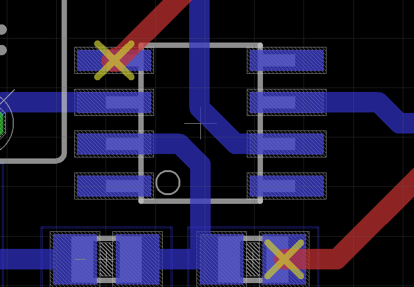

Hmmz, ik heb een "probleem". Ik ben her en der bij een smd onderdeel van de ene naar de andere layer gegaan. Dat leek goed te gaan want er kwam een icoontje bij te staan, een kruisje. Nu blijkt dat die kruisjes op de unrouted-layer staan. Met andere woorden, volgens mij moet ik nog aangeven dat hij van de ene naar de andere layer moet gaan.
Weet iemand hoe ik dat mooi kan doen? Ik wil eigenlijk dat op de soldeerpad een via komt, maar ik weet niet hoe ik dat voor elkaar krijg.
