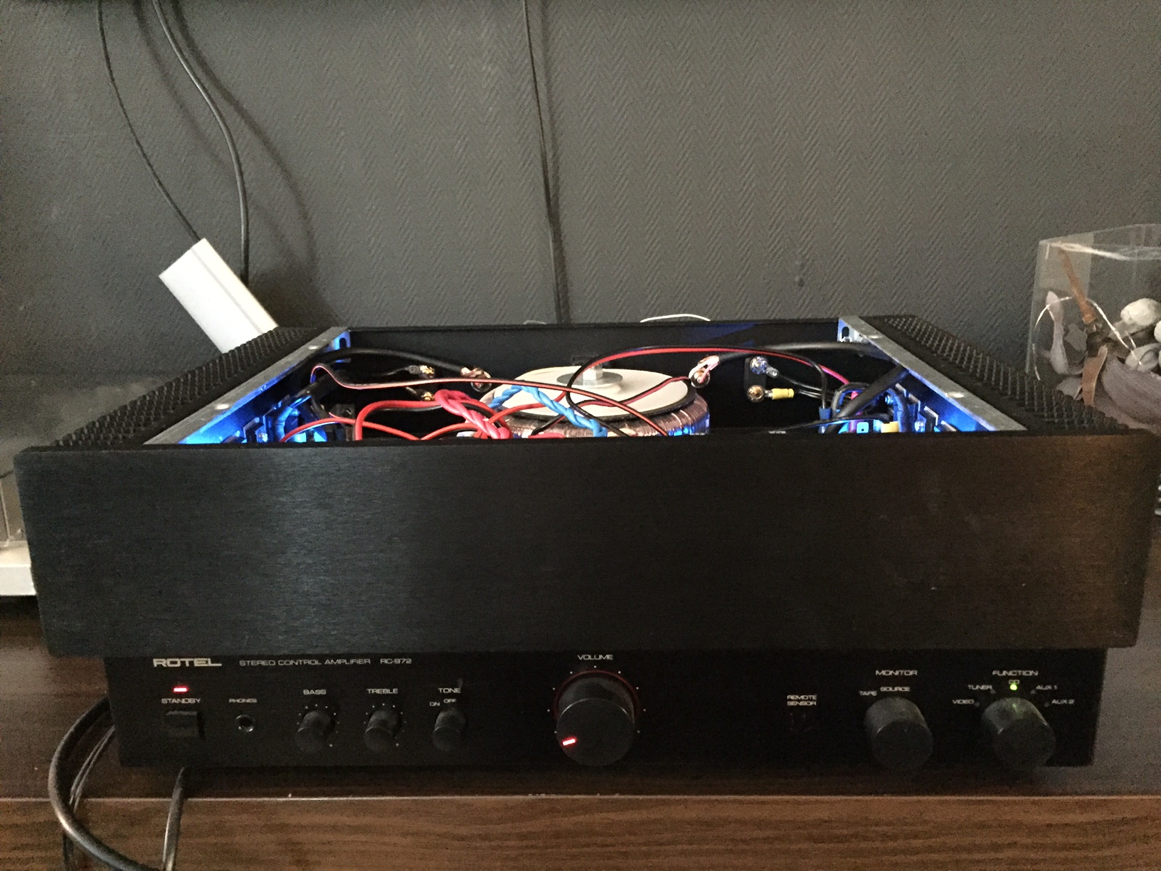

En we hebben muziek!!! Vanmorgen de bias netjes op 200mA afgesteld, de boel aangesloten. Check, dubbelcheck en recheck. Met mn rotel voorversterker helemaal dicht de eindtrap aangezet en heel zachtjes wat muziek er op:
Sorry voor de iPhone foto kwaliteit. Maar t geeft n indruk
Hij speelt nu een half uurtje en de warmteontwikkeling lijkt goed. De koelribben worden warm, maar ik kan nog makkelijk mn handen er op leggen.
Ik laat hem nu even een uurtje of wat zachtjes draaien. Ik ga nog niets zeggen over de klank, maar gain heeft ie meer dan zat zo te zien. Een kleine tik aan de volume-knop en t gaat gelijk aardig harder...
Satefan

Goed bezig dus! :goedzo:
Ik ben benieuwd naar de kwaliteiten van deze versterkers,dus hou ons op de hoogte. :sure:

Ik ben ook blij dat hij t eindelijk doet. Heeft lang genoeg geduurd. Ik heb m nagenoeg de hele dag aangehad natuurlijk en vanmiddag even wat meer 'gas gegeven'. De versterker klinkt heel mooi in balans, een open geluidsbeeld met een goede balans tussen detail en warmte. Hij klinkt best heel muzikaal. Blijft lastig om eigenschappen van geluid te beschrijven vind ik...maar ik ben tot nog toe erg tevreden over het geluid. Hij levert ongeveer 250 watt aan 8 ohm, dus reserve genoeg. Het geluidsbeeld is heel mooi rustig. Ik ga alvast eens nadenken over een pre-amp in een zelfde soort kast :sure:
Later meer!

Mooi! Altijd weer prettig als het naar behoren lijkt te werken.. mooi stil ook, geen brom e.d.?

Helemaal geen enkele brom...muisstil...buiten de muziek om natuurlijk :rofl:
