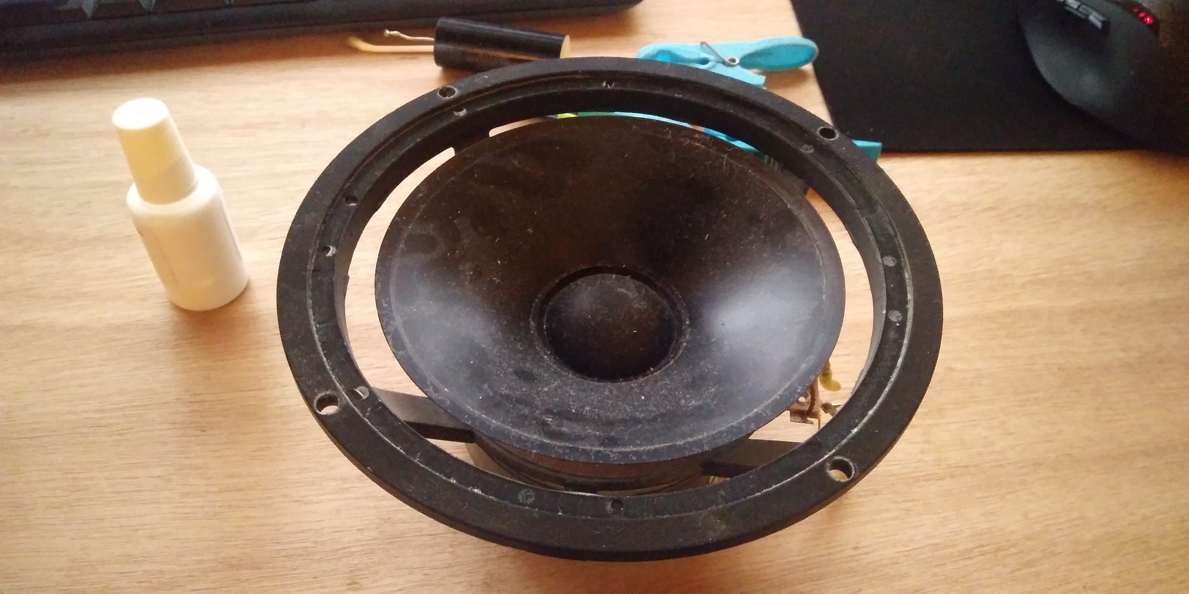

Ik heb een tijd terug van Arno een setje Vifa 17 WP 200 overgenomen, voor nop want de randen waren hard. Klopte helemaal, ik trok ze zo van de conus en het chassis af.
Nu heb ik bij Speakerrepairshop een setje randen en lijm gekocht
Van Wouter kreeg ik de tip om met een batterij de conus in te trekken en zo de rand rustig op het chassis te kunnen lijmen. vervolgens de conus naar buiten laten komen om deze met de nieuwe rand te verlijmen.
We kwamen er niet helemaal uit met de lijm, dit heb ik aan Pjotr gevraagd maar ook wij kwamen er niet helemaal uit.
Het gaat namelijk om een polyprop conus, deze schijnt minder lekker te lijmen zijn met de "normale" lijm die hiervoor gebruikt wordt.
Dus de vragen
Is deze lijm geschikt?
Voor het lijmen conus en chassis schoon maken met alcohol ? of heb ik dan een conus die zacht wordt...
Eerst lijmen op de conus, kan ik er zoals in de beschrijving op speakerrepairshop gewoon gewicht op zetten? of met een batterij de conus omhoog laten komen?

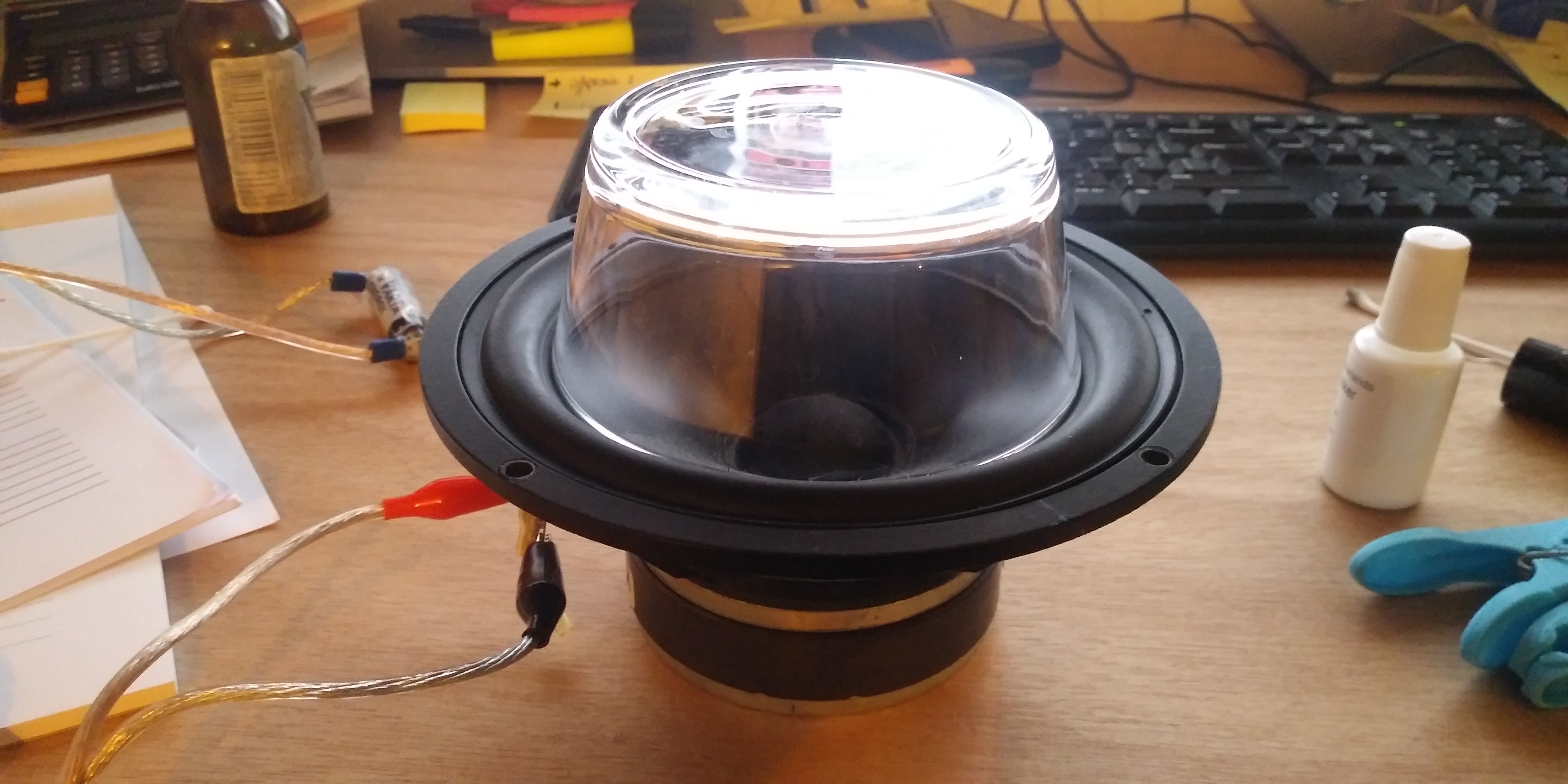

Ik had de juiste maten schaaltjes in huis voor binnen en buitenrand, dat scheelt een hoop.
Rand van de conus wel met alcohol en een wattenstaafje gedaan, hier zat op de rand van de oude rolrand best wat troep. na 30 jaar is dat niet gek denk ik.
Conus en rolrand met lijm ingesmeerd en voorzichtig er op gelegd
schaaltje er op gezet en batterij gebruikt om meer druk te geven omhoog.
Na 30 min er af gehaald en buitenrand in de lijm gedaan
Batterij er af en 4 punten aangedrukt.
Centrering getest en schaaltje op de buitenrand gezet met wat extra gewicht.
Kwartier later leek het al vast te zitten, 5 hz testtoon er op gezet en dat ging zonder bijgeluiden.
Lijkt gelukt te zijn dus. nu uitharden met gewicht er op.

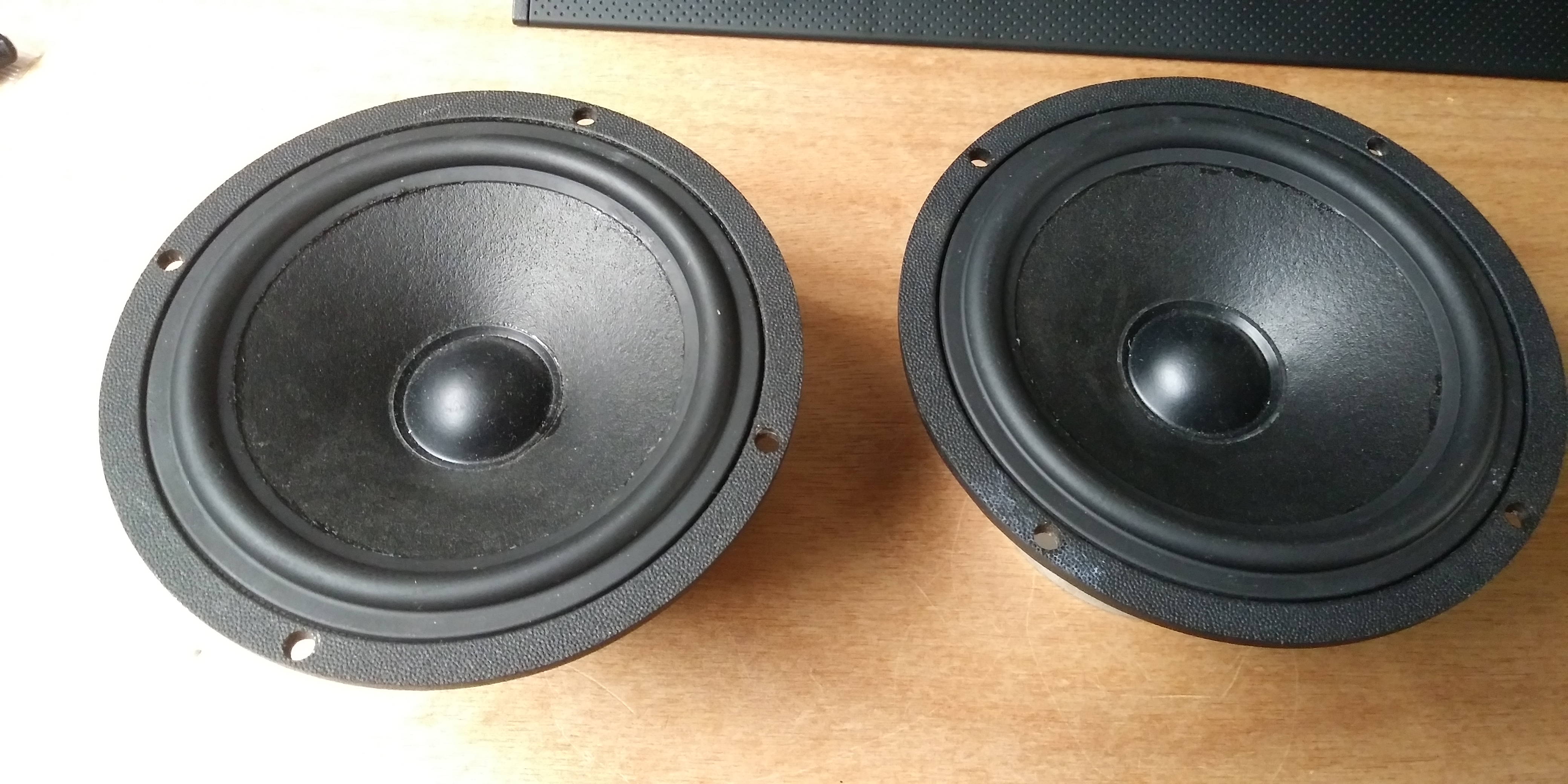

2e ook gedaan, die ging wat soepeler.
Wanneer mag hij aanlopen als je een kant indrukt? er zit heel iets verschil bij de eerste maar dan moet je wel een paar mm indrukken en met testtoon op redelijk volume hoor geen bijgeluiden. 5Hz en 50Hz geprobeerd.

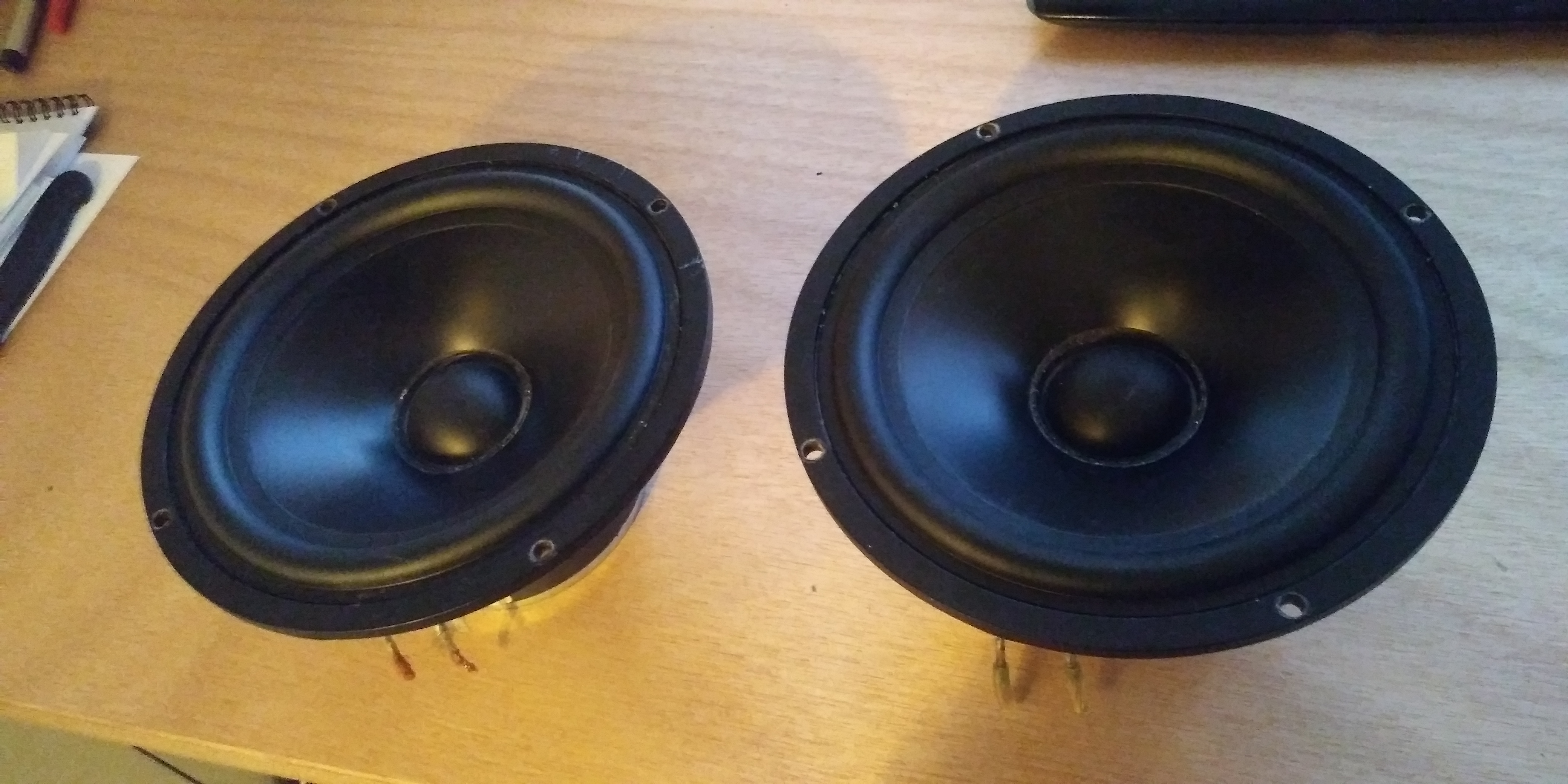

Randen heb ik nog niet maar dit zijn de juiste als het goed is MP130 heb ik binnen, nummer op driver komt overeen met die in de link
ik heb deze lijm gebruikt
er is nog een setje P13WH-10-04 onderweg, die gebruikt de zelfde randen als het goed. hebben wel wat meer liefde nodig :P

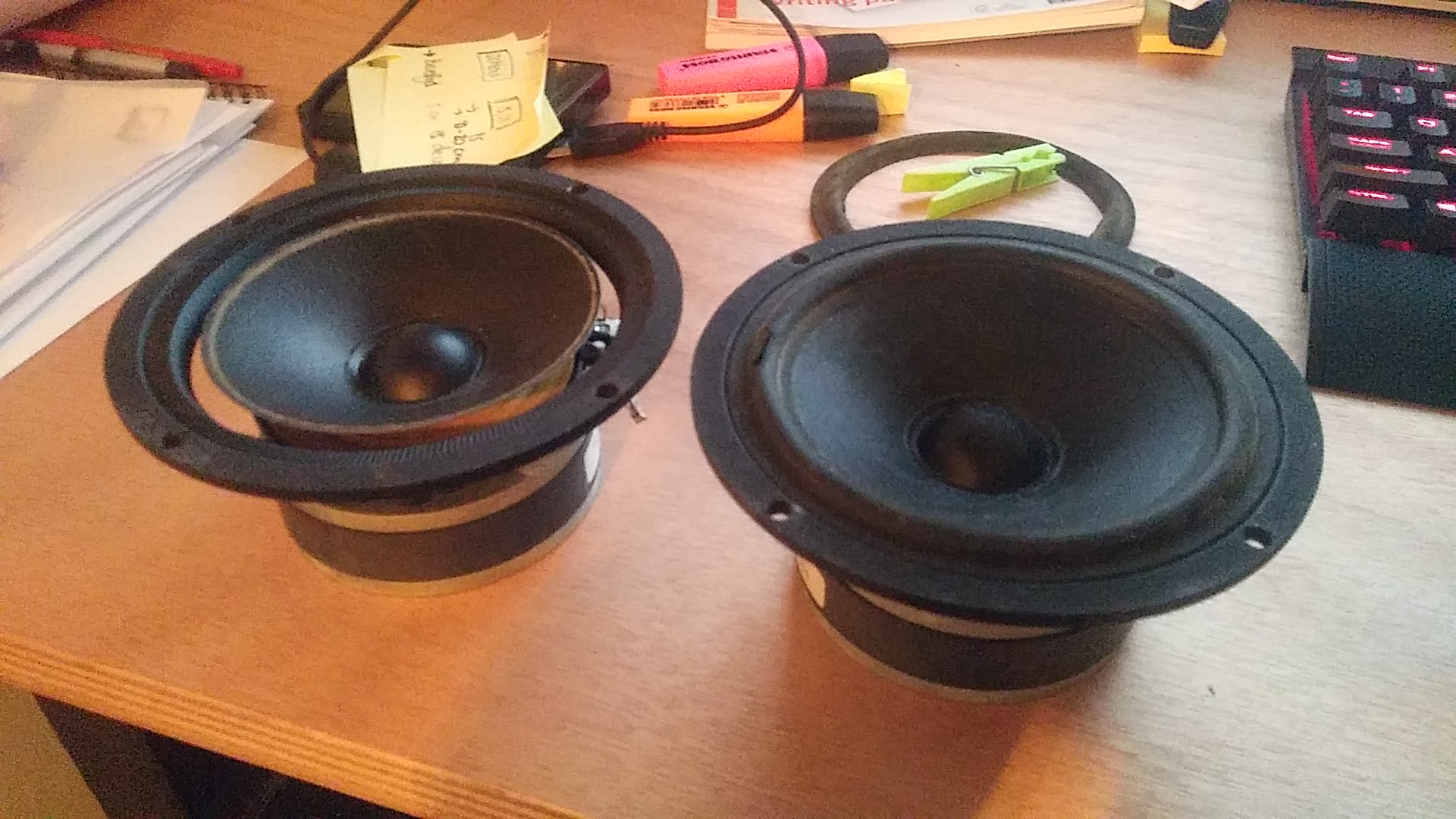

Dit kwam ook zo los, rand knetterhard.
Voor mn gevoel is de tolerantie voor deze kleiner, kan dat?
Is het een idee eerste de buitenrand te lijmen en daarna de binnenrand en met batterij naar buiten drukken om te centreren? Of is dat gedoemd te mislukken...

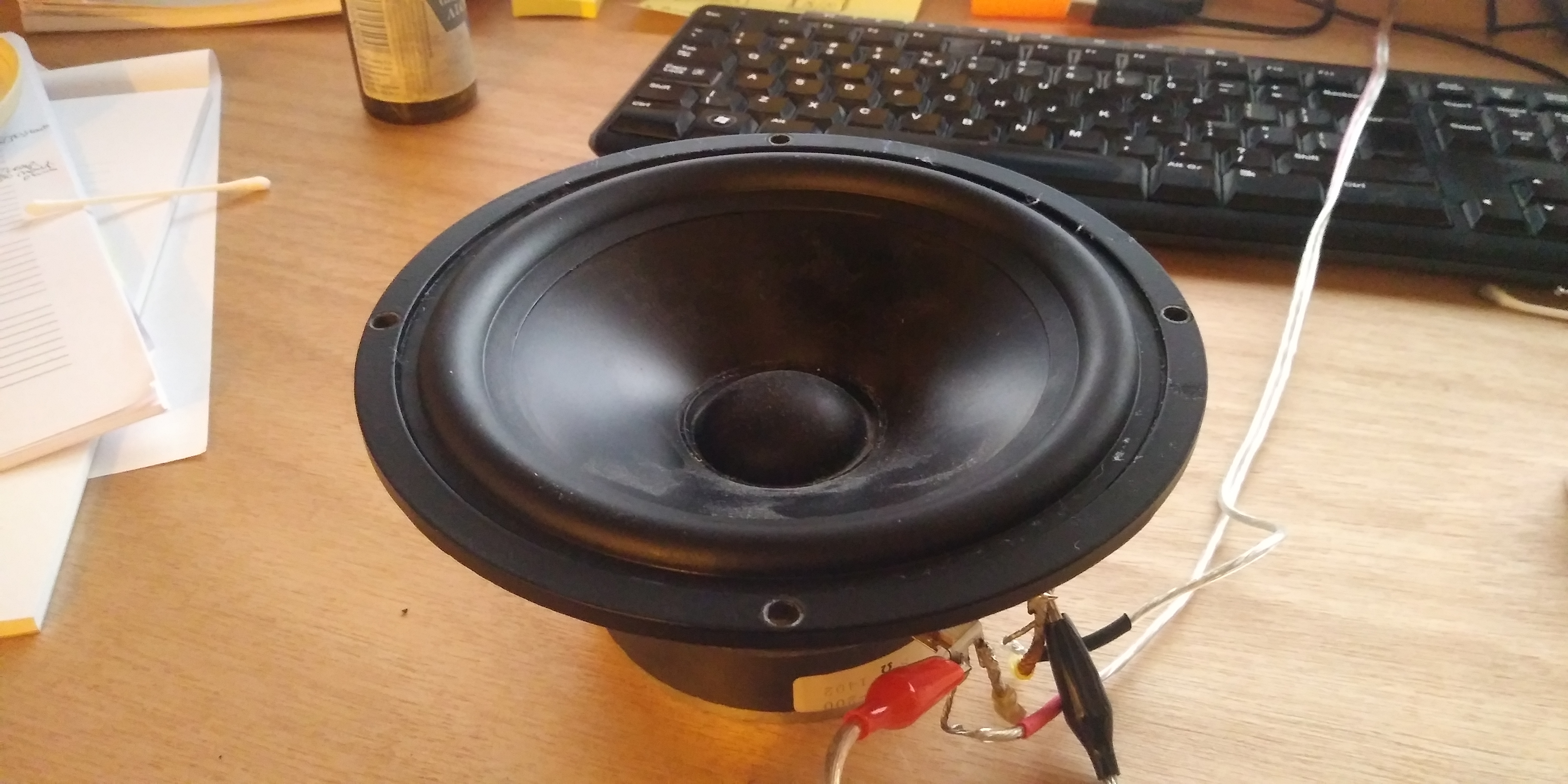

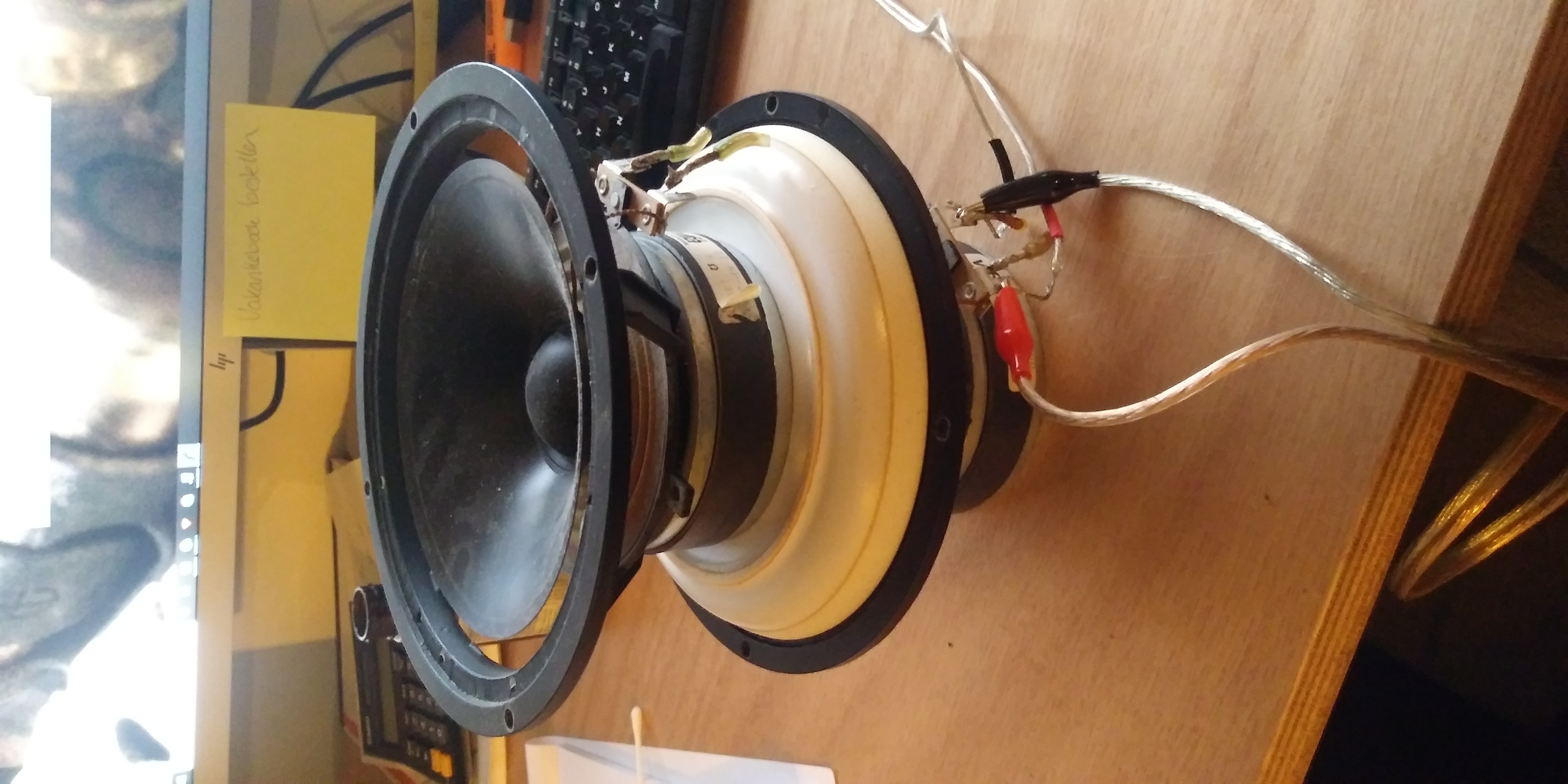

Vandaag de mp-130 gedaan, de randen zijn net een mm kleiner dus je moet goed opletten met lijmen dat t netjes zit.
Werd een beetje geklieder met een sateprikker de rand omhoog en dan lijm er op kwasten maar t zit allemaal goed geloof ik, morgen even goed testen.

Op de foto lijkt het erger gelukkig. De lijm laat zich van de rand pulken, dat geeft ook te denken over hoe vast het echt zit maar ik ga t meemaken
Berichten: 8122
Re: Vifa 17 WP 200 rolranden vervangen
Dat ziet er keurig uit toch.
Netjes! Niks aan doen. En de lijm laat zich zeker los pulken, met PP (en PE) heb je nu eenmaal de ellende dat je wel kunt plakken maar niet kunt lijmen. Maar plakken kan genoeg zijn.

met een sateprikker draaide ik tijdens het drogen van de lijm rondom overtollig lijm, dan trek je zonder kans op draaien op de conus al het overtollige weg.
Die randen zijn wel kleiner dan origineel, er zat tussen de buitenlip en korf origineel geen mm speling. Dit maakt de kans op fouten groter. Dat is alleen handig als je eerst de rolrand met de binnenlip aan de conus lijmt, en later wil centreren. Lijkt me geen noodzakelijke volgorde met deze unit.
