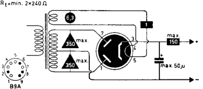

Volgens dit plaatje mag de EZ81 max 700 volt hebben Anne.Ah!buis schreef:de max.toegelaten spanning is daar 500V.
Komt (on)behoorlijk dicht bij de toegelaten max.
Dus zit ik eronder toch?

Dat klopt wel daar hebben ze het over de max AC die over de anodes mag.
Je cathode is aan de andere kant verbonden met pin 3 en die mag maximaal 500 volt hebben te opzichte van je gloeidraad

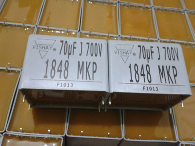

@Theo,
als je het nog eens zonder elco's wil doen, kan je altijd nog naar zoiets als dit op Ebay kijken :
vishay MKP1848 groet,

@Aad.
Dat zijn wel dure jongens zeg.

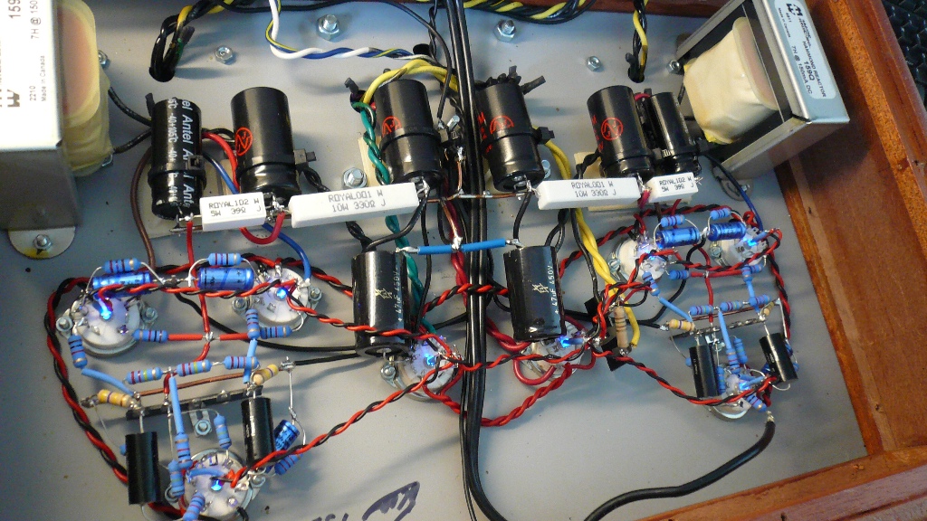

Het merk van die elco's is KSC.
Zoals je op de foto's kunt zien klein van formaat.
Als ik de versterker opstart dan gaat de spanning van 0 naar 347 volt en zakt daarna terug naar 345 volt.
En blijft daar op staan. Dit is gemeten bij de elco die na de smoorspoel komt.

Wel een heel rare manier van doen,de lekstroom kan groter worden,maar bij die spanning doorslaan
En bravo dat je 't gevonden hebt,dingen die maar zo nu en dan gebeuren zijn lastig op te sporen.
Nog 's naar de foto gekeken,ziet er niks geks aan,zijn zelfs de grootsten al noem je ze klein.Tenzij je die aan de voet van de EZ81 bedoelt,die zijn kleiner
Nog wat,het lijkt wel of de + van de UGT niet aan de + na de smoorspoel(zoals bedoeld) zit maar bij de voorversterker
Dan gaat het wel maar met minder vermogen en blijft ook de voeding hoger door het laag verbruik.

Heb je helemaal gelijk in Anne.Ah!buis schreef:Nog wat,het lijkt wel of de + van de UGT niet aan de + na de smoorspoel(zoals bedoeld) zit maar bij de voorversterker
Dat heb ik expres zo gedaan omdat de spanning bij de 2de elco te hoog is.
Op het einde zit ik op 314 volt.
En hij heeft de hele avond weer goed gespeeld.

Aan de max.spanning zal het niet gelegen hebben.Voor de capaciteit was vroeger een afwijking van -50% toot 100% mogelijk,waarschijnlijk doen ze het nu precieser.Maar de opgegeven spanning is een minimum.Soms zijn er twee vermeld,max.werkspanning en max.piekspanning (tijdens opstarten).
Met 50µF 500V bij de buis zit je bijna goed.Er ontbreekt een belangrijk gegeven,de max.rimpelstroom.Mocht die onvoldoende zijn dan geeft dat een tijd lang niks(als je niet overdrijft),dan droogt de C door de hoge temp.uit,neemt de capaciteit af en daarmee de rimpelstroom.Bijf je zitten met een versterker die steeds meer bromt.
Alleen als de stroom door de C zo groot is dat ie te heet wordt gaat het mis,boem!

Zo. Na lang wachten eindelijk de JJ's binnen.
50uF 500volt.
Ze waren niet op voorraad.
Heb ze erin gezet en yessss het spul draait weer.
b+ is 310volt. Netjes dacht ik zo.
Geen brom of zoem en het geluid is geweldig.
Wijze les. Geen goedkope elco's monteren.

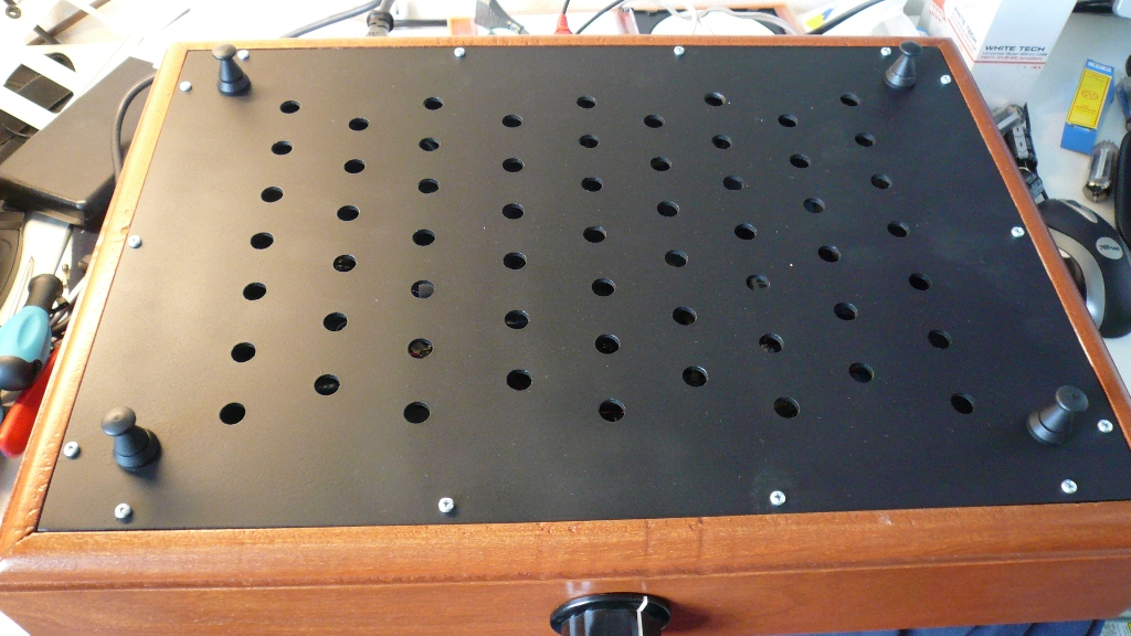

Op de bodemplaat zijn wat extra gaten geboord voor de ventilatie.
Tevens wat hogere pootjes. Nu kan het eigenlijk niet meer mis gaan.

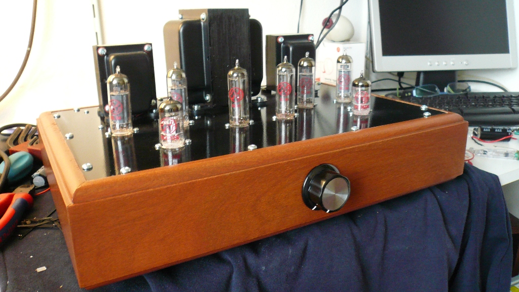

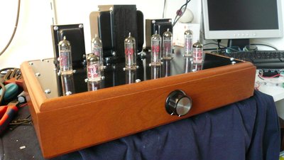

Nog wat plaatjes erbij.
Oh ja vriend meubelmaker wou er ook nog een grotere knop op hebben.
Bij deze.
