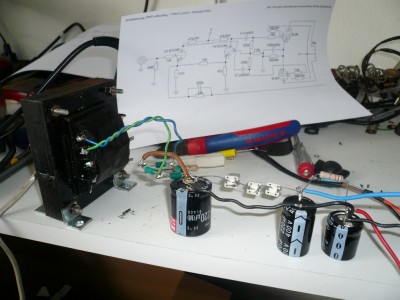

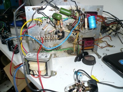

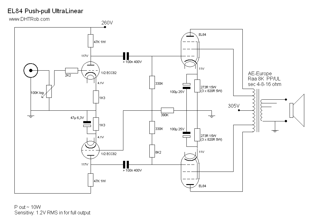

Zo. Even lekker aan het hobbyen geweest.

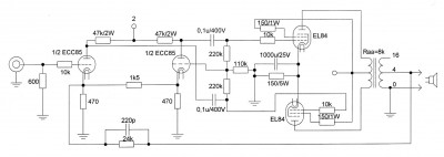

Heb een test opstelling gemaakt met het volgende schema.
Boven mijn verwachting bijna geen brom. Ondanks de puinhoop die er staat.
De klank is aardig goed maar ben er nog niet tevreden over.
De buis ECC85 heb ik vervangen door de E81CC.
De koppel condensatoren zijn nu 0,22uF.
Ga nog wat meer experimenteren. Trouwens ik heb geen tegenkoppeling toegepast.
En ipv van de 1000uF elco heb ik een 2200uF zitten.
Is er iets wat nog meer gewijzigd moet worden omdat ik de E81CC erop staan heb?

Re: EL84 PP??

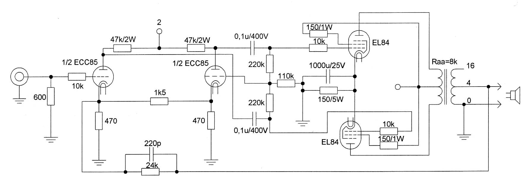

zo, gelijk al weer aan het bouwen geslagen Theo? Begonnen in Breda je vingers te jeuken?
Leuk dat het nu al bromvrij speelt. Wat mankeert er voor jou nu aan de klank?
Ik zit me bij het schema af te vragen wat die 1k5 weerstand tussen de kathodes van de stuurbuizen doet. Het lijkt mij dat de tegenkoppeling op de tweede buis juist gaat meekoppelen. Op zich moet die buis wel heel veel versterken, maar deze methode heb ik nog niet eerder gezien.
Je kunt die weerstand eens weghalen en de 470 Ohm kathode weerstand van die tweede triode ontkoppelen met een elco. Dan lijkt het weer heel erg op het schema dat ik postte.
Re: EL84 PP??
Het was even wat ontspanning Robert.
Hij klinkt wat blikkerig. Hoog is wel goed. Mid ook wel. Maar het laag is nou niet bepaald van wat ik gewend
ben van de andere versterkers die ik hier heb.
IK zal jou ideeën gaan proberen.
Hoe groot moet die Elko zijn om te ontkoppelen?

Re: EL84 PP??
100uF of 220uF en 25V ofzo.
Wat je kunt doen om het laag te verbeteren is elke EL84 zijn eigen kathode weerstand geven.
Die ook weer ontkoppelen met elco's natuurlijk.
De weerstandswaarde moet verdubbelen, de elco is met 1000uF al aan de grote kant dus die waarde kan zo blijven, maar 4 stuks van 470uF is ook prima.

Re: EL84 PP??
Ha Theo, goed thuisgekomen na zaterdag zie ik?
Dat schema, is dat afgeleid van hetgeen je al had of is het wat anders?
Re: EL84 PP??
IK ga ermee aan de gang Robert.
Nee Barry dit is totaal een ander ontwerp. Ja na een lange reis was ik er weer.

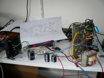

Re: EL84 PP??
Robert.
Ik heb jou ideeën erop gezet en hij speelt heel erg goed nu.
En ondanks de opstelling die er niet uit ziet is hij ook nog eens bromvrij.
Nu ga ik op de rechterkant van het frame het schema bouwen die jij aangaf.
Dan kan ik vergelijken.
Tevens zet ik dan beide versterkers op de GZ34.
May the best one win
Klusje voor morgen. Ga nu buiten een biertje drinken.

Re: EL84 PP??
Proost !
Wat een leuk idee, twee versterkers aan twee kanten van een chassis. Ben benieuwd hoe dat uitpakt.
Fijn dat het nu wel goed klinkt. Misschien dat je met een setje nieuwe EL84's nog een beter resultaat krijgt. Je kunt op Ebay soms voor heel weinig een set russische EL84's kopen uit de Oekraïne ofzo. Die klinken prima (ik heb ze zelf ook)
Succes!
Succes!

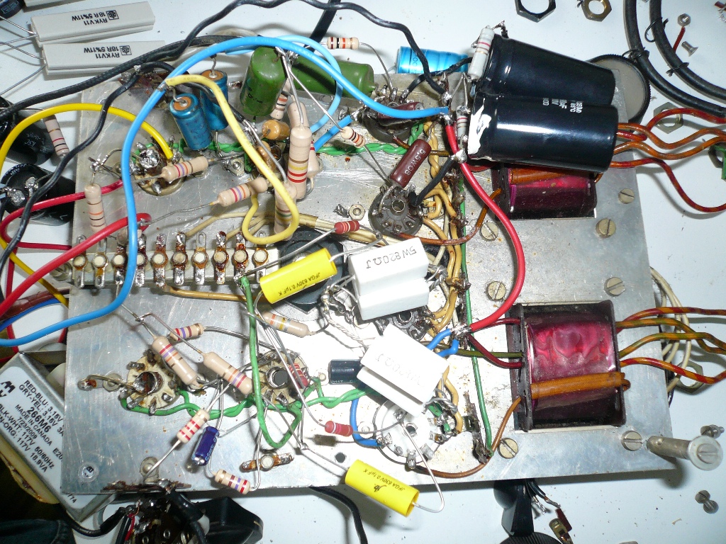

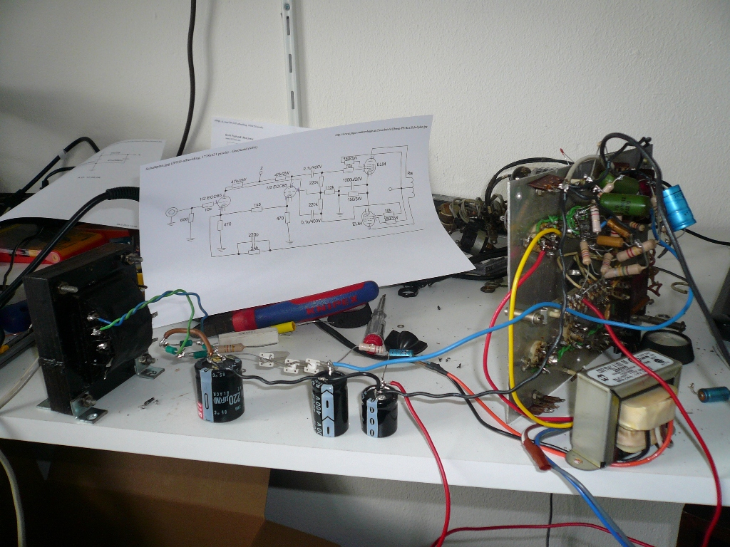

Zo. Vanmiddag weer even bezig geweest.
De ultieme test was daar.
Heb een poosje geluisterd en ik vind het eerste ontwerp het beste klinken.
Dus die heeft gewonnen.

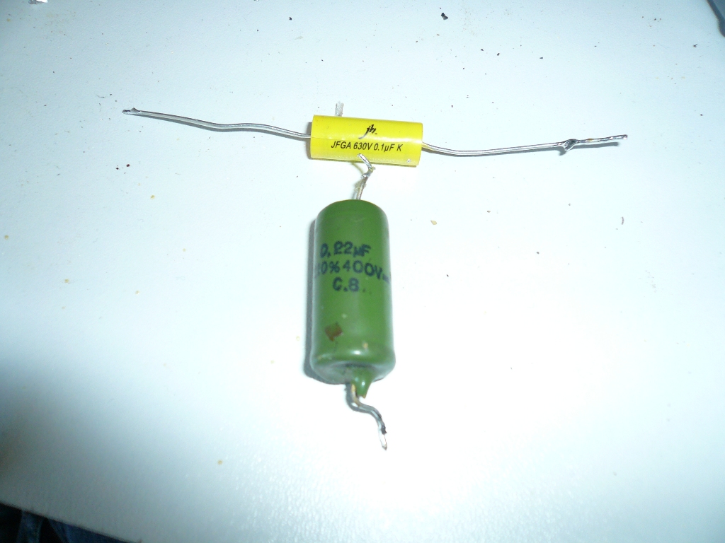

Ook heb ik de koppelcondensatoren verwisseld en die oude groentjes doen
het veel beter dan die nieuwe gele.
Conclusie, ik ga de eerste versterker 2 keer opnieuw bouwen op een mooi chassis.
Ook een EL84 PP heeft best wel veel power.

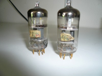

Tevens zag ik dat de E81CC goldpins zijn.
Nog even wat plaatjes erbij.
De opstelling ziet er niet uit maar werkt wel.
De elco op de onderste foto is niet aangesloten. Zat er nog op.

Re: EL84 PP??
Wat is de waarde van die oude groene koppel C's, Theo?
Ik vind 0,1 uF altijd wat magertjes. 0,33 of 0,47 is beter als koppel C.
Dat schema van VT4C is ook heel goed. Lijkt erg op het Peter van Willenswaard schema, destijds ook opgezet om een HF versterkertje van Philips te upgraden. (Gelijk een ideetje voor meer spanning...)
PvdW schreef in zijn artikel dat hij ook had ge-experimenteerd met de weerstanden van de floating parphase trap. Hij adviseert om de extra 22k weerstand - die het signaal echt symmetrisch moet maken - heeft weggelaten, omdat de versterker dan muzikaler klinkt.
Is het uitproberen waard.
Die nieuwe ECC83 van JJ kun je hier uitstekend voor gebruiken.

Die oude groene zijn 0.22 uF Robert.
Voldoen prima en klinken zeer goed.
Heb al verschillende andere types geprobeerd maar ik vind die groene toch de beste.

Re: EL84 PP??
Goed Luitjes.
Ik heb de laatste versterker ook gebouwd en een paar dagen goed vergeleken.
Mijn conclusie is dat het ontwerp van Philips voor mij het beste klinkt. Het laatste ontwerp dus.
Had er wel brom op zitten maar ja wat wil je met zo'n opstelling als deze.
Wel ga ik die groene condensatoren van 0,22 uF gebruiken.
Die klinken gewoon veel beter dan die nieuwe gele.
Hoe dat komt kan ik niet verklaren. Wie wel?
Als gelijkrichter ga ik de GZ34 gebruiken.
Wat ik me ook nog afvraag is wat het nut is van die 22k weerstand die tussen de CC zit en de 220k weerstanden.
Is die wel echt nodig? En die weerstanden van 270 Ohm 11W, moeten die echt 11W zijn of mag daar ook lichtere tussen?
Verder heb ik al wat materiaal om het frame te maken aangeschaft.
Dit gaat weer een mooie versterker worden.
Wat de kappen van de trafoset betreft die ga ik ook zelf maken.
Ik heb printplaten besteld en ga daar kappen van maken.
Nog wat plaatjes erbij voor de liefhebber.

Om wisselspanningsversterking aan beide zijden te matchen. Kan weggelaten worden of ff waarde tweaken met 50K lin. potmeter. Bij mij versterkt 2e troidehelft iets meer.TheoK schreef:Wat ik me ook nog afvraag is wat het nut is van die 22k weerstand die tussen de CC zit en de 220k weerstanden.Is die wel echt nodig?
ff getest met FM ruis als 'toongenerator': 1e helft 125mV., 2e helft 137mV ipv 125mV. AC. Valt mee dus.
Ja, 6 of 9 Watt kan ook; 2 Watters vindt ik te licht (of 2 van 560R parallel). Er loopt ca. 40mA door de EL84 en Uk is ca. 10 V. DC,.TheoK schreef:En die weerstanden van 270 Ohm 11W, moeten die echt 11W zijn of mag daar ook lichtere tussen?.
Mijn Philips HF10 ombouw is bromvrij. Twee aardrails: 1 voor versterker, 1 voor voeding. Komen samen bij steraarde bij ingangsbuis, waar ook 1 pen van de (AC) gloeispanning aan chassis ligt. Conform ontwerp van Philips uit '59.

Bedankt voor de tips.
Zal er verder mee gaan experimenteren.
Maar vandaag niet meer. Het is prachtig weer buiten.

Dat begint er alweer aardig op te lijken Theo. Die 11 watters lijkt me vrij ruim, volgens het schema staat er 11 Volt. En die 22k zal met de instelling van de trap hebben te maken.

Probeer voor die kathode weerstanden eens een paar dikke koolweerstanden te vinden. Zoals VT4C al aangaf, 2 stuks van 560 Ohm parallel. Dat levert 280 Ohm op.
Deze van dickbest lijken me ook geschikt: http://www.dickbest.nl/webshop/index.ph ... ductId=716
Eentje van 470 en eentje van 680 parallel geeft 278 Ohm. Dissipatie is geen probleem.
Probeer op die plek draadgewonden weerstanden te vermijden. Die moet je in de signaalweg sowieso liever niet gebruiken.

Hoi Theo,
hij gaat lekker zo,niet me bemoeien,dacht ik
Maar nu begint ie met een HF10 , heel lang geleden ook 's mee te maken gehad (herstelling),mooi ding.
Maar ja,met andere UGTs ,kan mee of tegen vallen.
Die 270ohm kathodeweerstanden hoeven idd niet zo dik.Ze zaten ook in de versterker die je net afgebroken heb,vier stuks gele weerstanden 270 ohm 1W5 ,Kun je zo weer gebruiken
Je kan nog vereenvoudigen,die 22k er tussenuit,de 100µF parallel aan de 2k2 katodeweerstand van een triode ook eruit (niet de 2k2 ) en de kathodes van de triodes aan elkaar.De schakeling met elko was bedoeld om een tegenkoppeling naar de niet ontkoppelde kathode mogelijk te maken,maar er is er hier geen.
Wat die 0µ22 betreft,groen klinkt altijd beter
Re: EL84 PP??
ff getest met gezamenlijke kathodeweerstand voor ingangsbuis, maar geluisbeeld wordt onrustiger; veel meer rust met separate kathodeweerstanden.Ah!buis schreef:Hoi Theo,
Op schema is 1e Rk niet ontkoppelt; iets lokale tegenkoppeling kan de (penthode-geschakelde) HF10 wel gebruiken. Bij ultra-lineaire UGT's zou ik 1e Rk wel by-pass met elko geven.
Met eindtrap ongecontroleerder laag met toepassing van gezamenlijke kathodeweerstand (135R).
Kortom, elke buis eigen kathodeweerstand geven.
Bij de floating-pharafase kan de 22K er inderdaad tussenuit, zeker omdat gain van de 2e buishelft iets hoger is (bij gematchedte voorbuizen).
De HF10 is behoorlijk opgeknapt met deze schakeling. Geen behoefte aan t.k. Fav ingangsbuis 5751.
(Met 6201/E81CC beide Rk's 1K - 1K2.)
Potmeter per HF10 100K ALPS (eventueel parallel te zetten voor 50K).

Lang niet gezien. Ik heb idd die weerstanden nog liggen.
Zal ze erop monteren.
Tevens laat ik de 22K weerstand weg.
De UGT's klinken best wel goed. valt me niks tegen.
IPV de 475K weerstanden heb ik 470K zitten. Mag dat?

Maakt niet uit. Kantelfrequente in combi met 0,22uF onder de 2 Herz.TheoK schreef:IPV de 475K weerstanden heb ik 470K zitten. Mag dat?
Formule (R: 470000, C: 0.22)
HSTheoK schreef:Ik ga nu met de voeding aan de gang.
Toch proberen om die brom eruit te krijgen.
Binnenkort heb ik er 2 te koop van Telefunken, maar die zijn 15H/30mA. Te krap, alleen voor pre-amps of voortrappen te gebruiken.
Wanneer beide kanalen op 1 voeding lopen, lijkt mij dit ideale smoorspoel.
Spanningsval in choke valt ook erg mee.
Er van uitgaande 4x EL84: 4x 45 mA.; door voortrappen zal hooguit totaal 4 mA lopen.
(Hele lijst met chokes)
Na de choke zou ik deze elko zetten. Laat de brom dan maar proberen...
