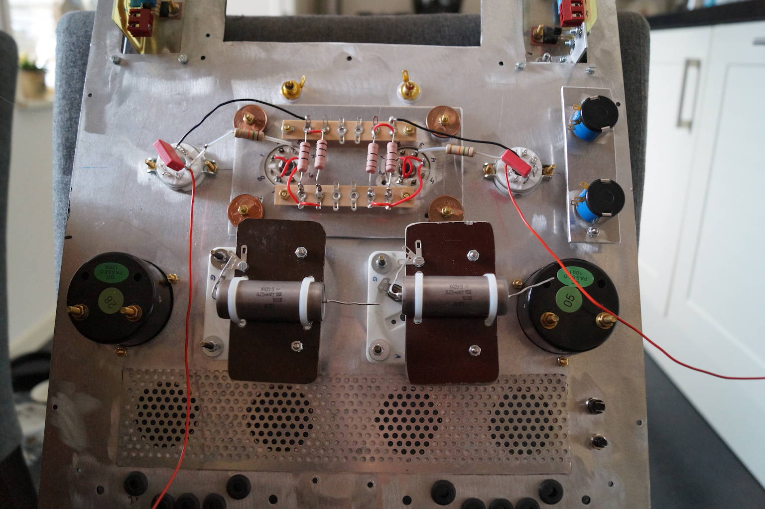

Ik nomineer de laatste foto voor de zelfbouwfoto van het jaar verkiezing!

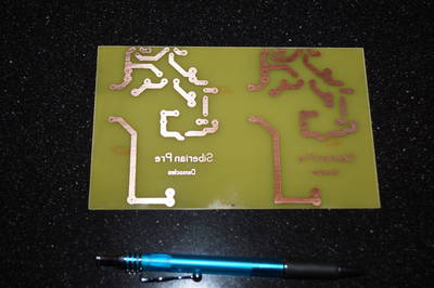

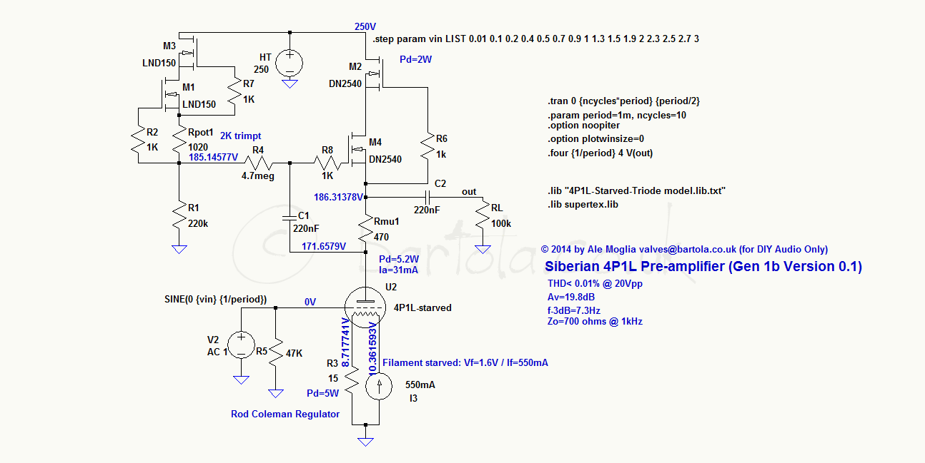

Voor de voorversterker een printje gefabriekt........ :mrgreen:
Nog even wachten op een paar onderdelen.
Berichten: 6151
Re: Hulp gevraagd,iemand een idee voor een GM-70 SE versterk
Printje is klaar op de DN2540 Fets na ,die op een koelvlak komen.
Eigenlijk ben ik hier bezig met het deel 1 van dit drieluik,,en deel 2 en 3 zijn nog niet eens af :?
Maar goed dit is al vast klaar........... :mrgreen:
M1 en M4 worden niet warm, koelen heeft geen zin.
Spiegeltje erbij ? Plaats genoeg :lol:
Berichten: 6151
M4 kan dus met een klein koellichaam?
Spiegeltje er bij,,,,, of ledje er onder........................... :mrgreen:
Printje kan ik evt. nog doormidden zagen als ik niet uitkom met de ruimte :)

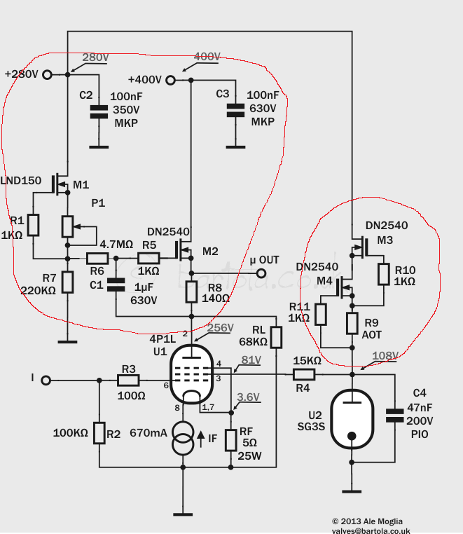

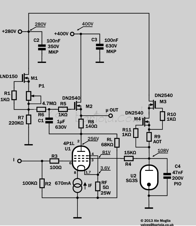

Natuurlijk wordt er ook gesoldeerd aan deel 2 ,de kathode weerstanden van de drivers zitten er in :rock:
pipootje
Berichten: 94
Lid geworden op: vr 20 feb 2009, 17:05
Bericht door pipootje »

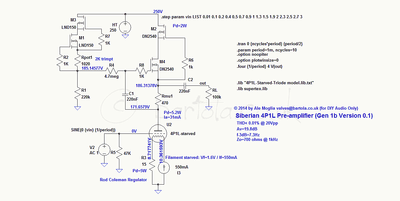

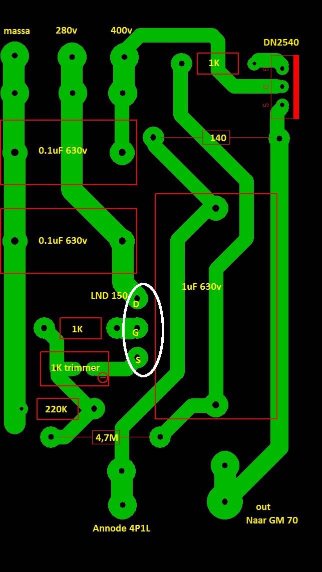

Ik zou beslist geen 400 volt op een dn2540 zetten. Kun je beter vervangen door zijn broertje met een lang nummer die iets van 900 volt aankan
Het schema hier komt niet overeen met dat van 13 april :o
Was dat een grap ? :lol:
Berichten: 6151
Anne is er evt. een goede vervanging voor de DN2540 die meer kan hebben dan 400v .(drain to source breakdown voltage)
Het gaat hier over de driver. niet de voorversterker.
Beetje eigenaardig, zelfde probleem twee verschillende manieren.En dan zwaarste oplossing bij de lichtste trap :? .
Maar goed, kan allemaal :sure:
De enige DN2540 die mogelijk even (bijna)400V te verduren krijgt is die boven de penthode, als nml. de 280V wat laat komt tov.de 400V voeding.Eenmaal in bedrijf nog maar 115V (400V min anodespanning penthode).
Er is wel een 500V type om moeilijk te doen (het nr. alleen al :shock: ) IXTP1R6N50D2 :lol: .
Berichten: 6151
Bedankt Anne,probeer het eerst zo maar dus.
Laatst gewijzigd door democles op vr 17 apr 2015, 22:49, 1 keer totaal gewijzigd.
Berichten: 6151
Is het misschien mogelijk gezien de schakeling de 400v later in te schakelen dan de 280v,of vertraagd te laten opkomen? of is dat geen goed idee! :-k
Of de trafo voor de 400v primaire een seconde later schakelen?
Of de gehele schakeling ombouwen naar zoiets als bij de Voorversterker?
Iemand een idee wat is wijs :think:
Die andere Fet gebruiken,,ik weet het niet,, de pF karakteristieken zijn hoger als bij de DN2540 8-[

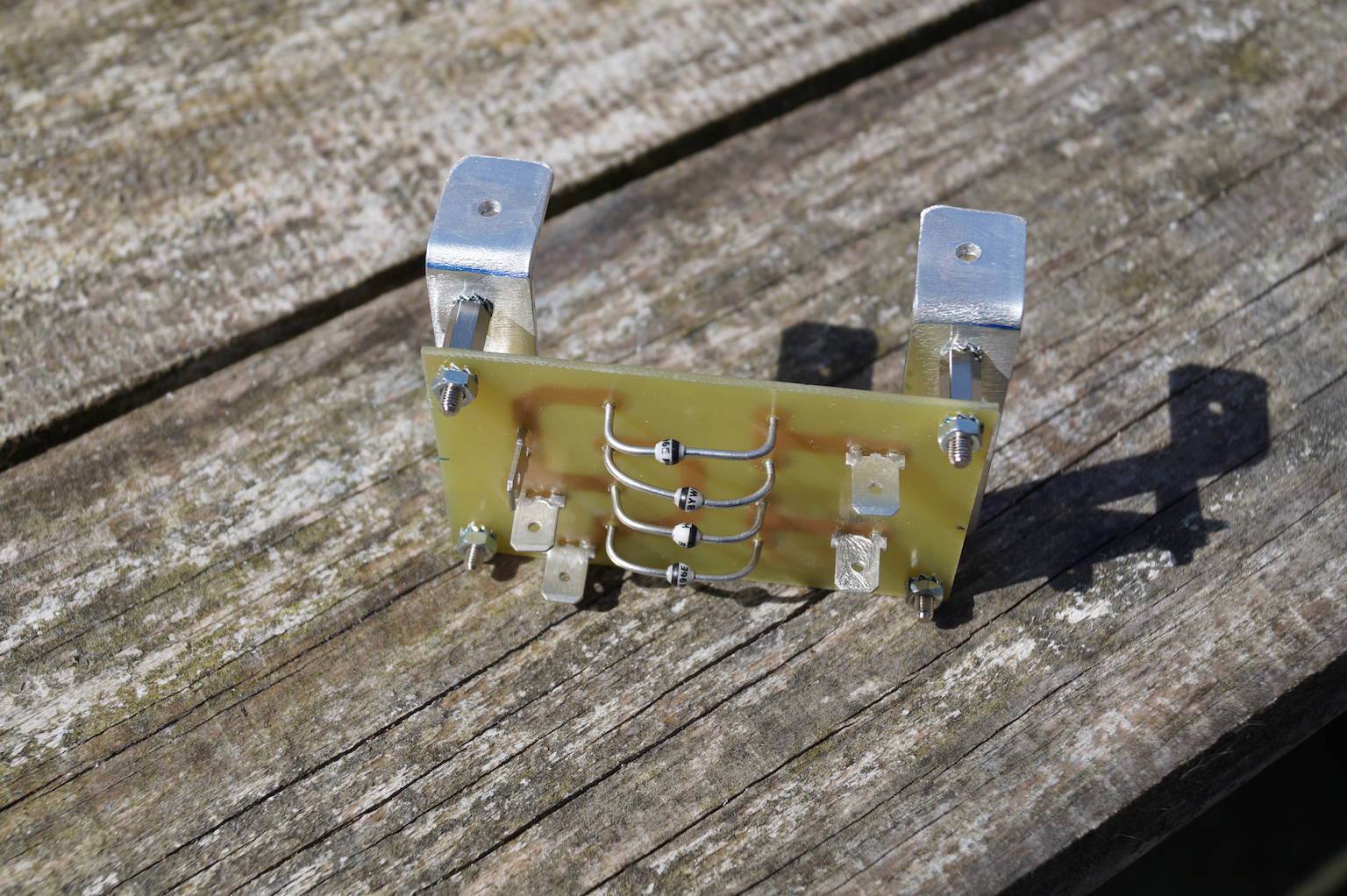

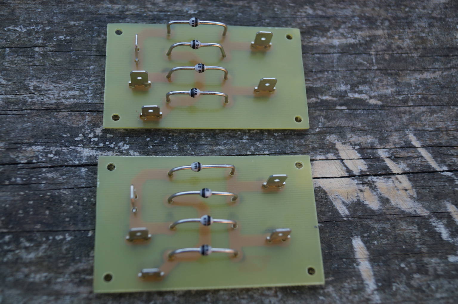

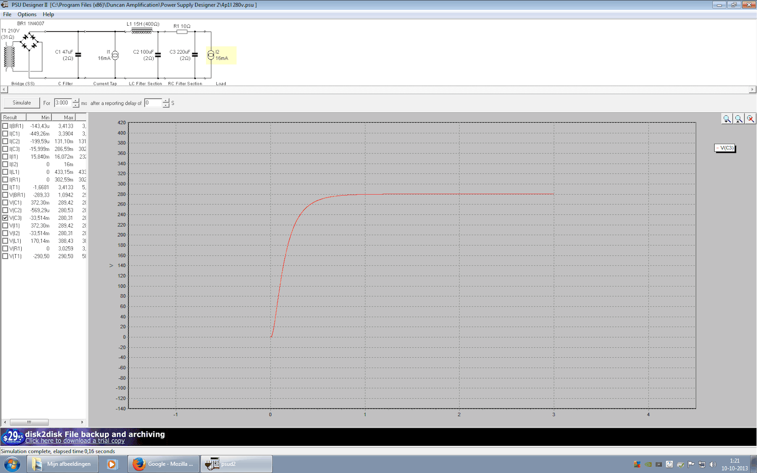

Vandaag weer tijd voor de kleine dingen........... :mrgreen:
Twee diode bruggen gemaakt voor de 400V en 280V afdelingen.

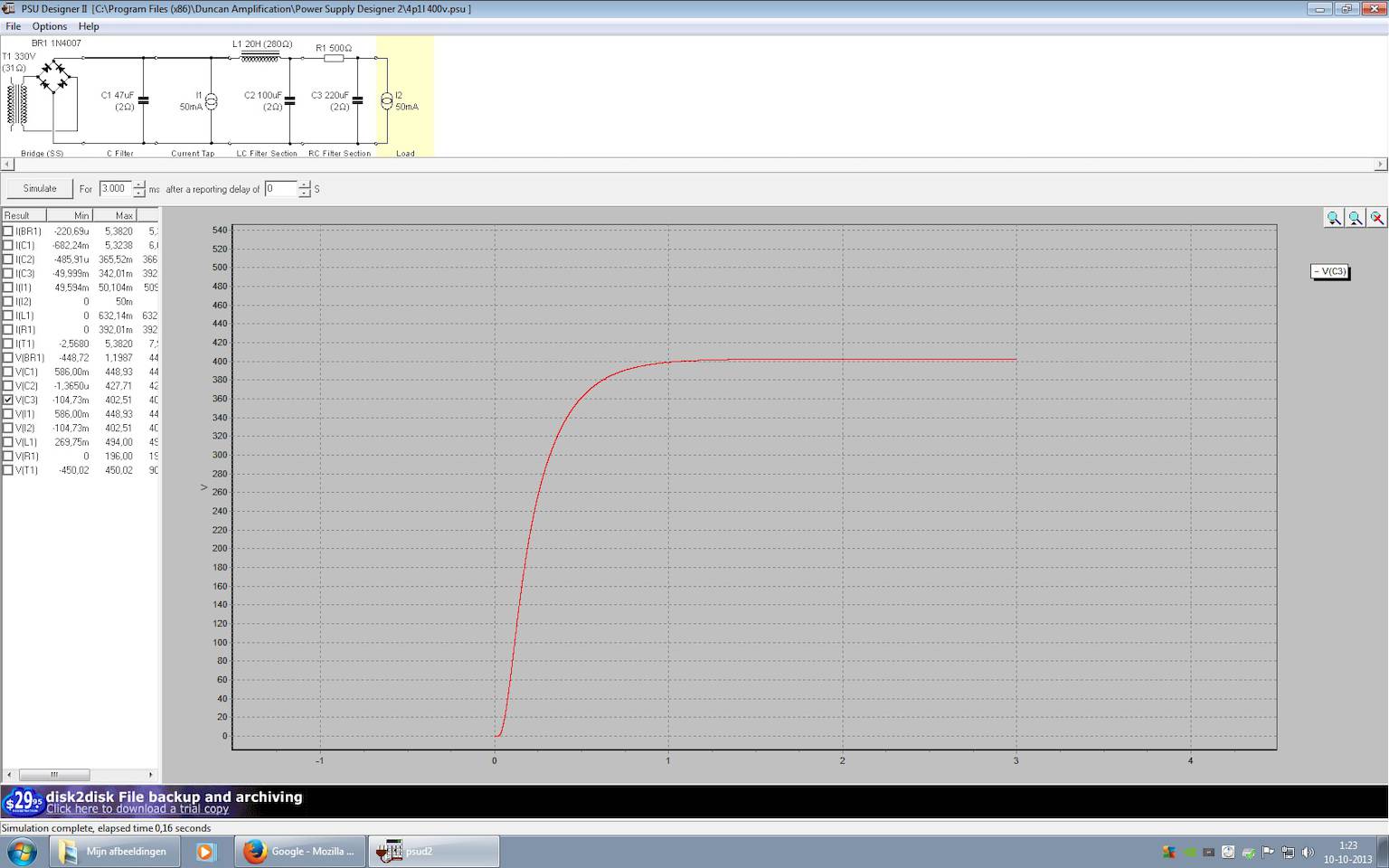

Een stroombron met één of twee mosfet's helpt niks tegen hoge spanning,de onderste krijgt zo goed als niks en de bovenste de volle laag :shock: :lol:
Als de beide voedingdelen gelijk ingeschakeld worden is die 280V wel eerder op peil dan de 400V.
Berichten: 6151
Bedankt Anne.
Dus vertraging voor de 400V heeft niet zo veel zin.
Scheelt weer onderdelen :D
Stom :think:
Ik had het eigenlijk kunnen zien in de grafieken ,dat de 280V er net even eerder is,,,EN DAAR DENK JE NU PAS AAN!!! ,,,DEMOCLES :oops:
Na ja, weer wat bij geleerd :D

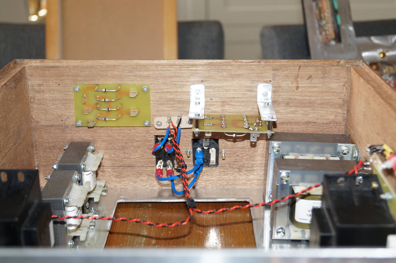

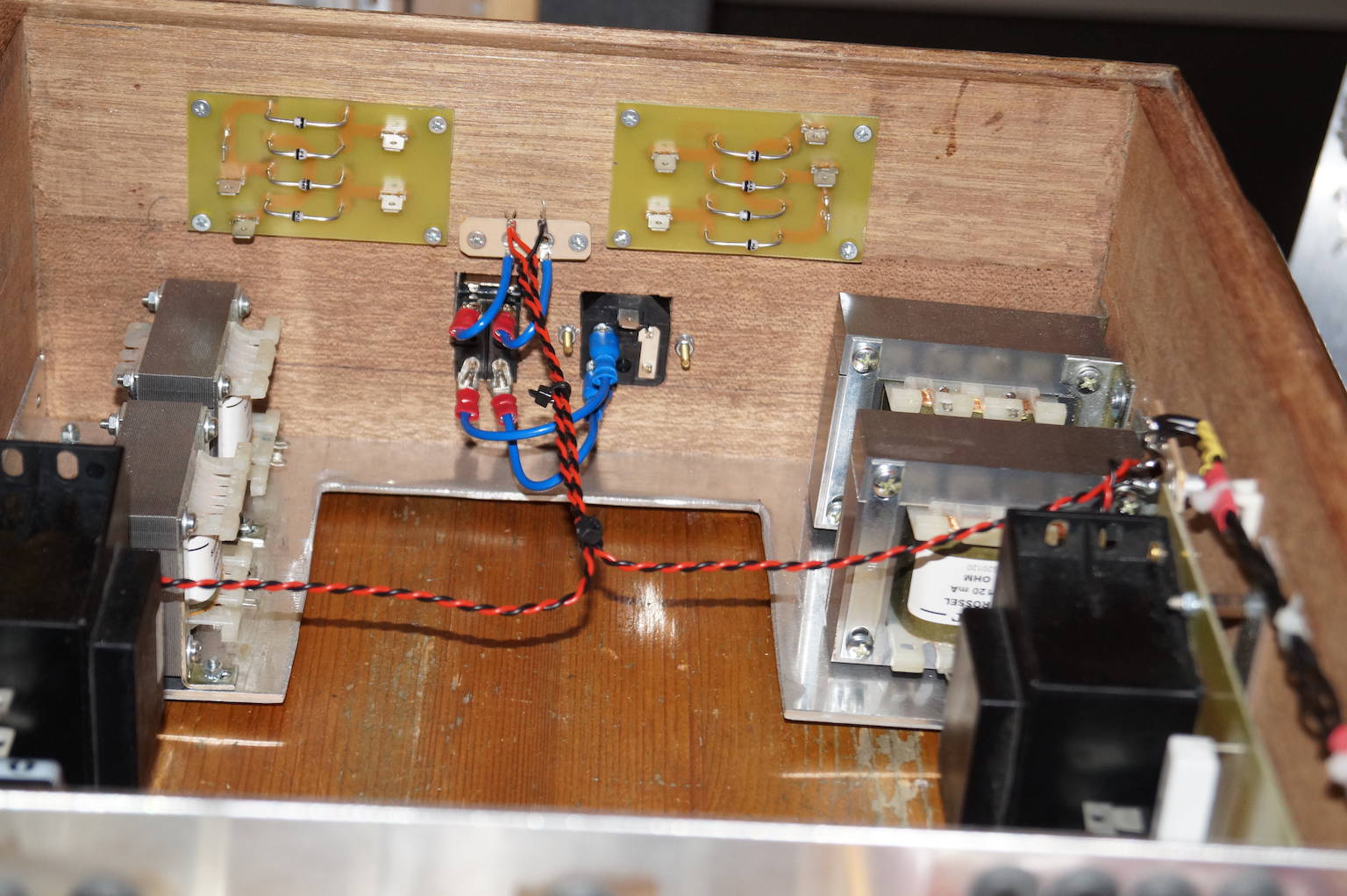

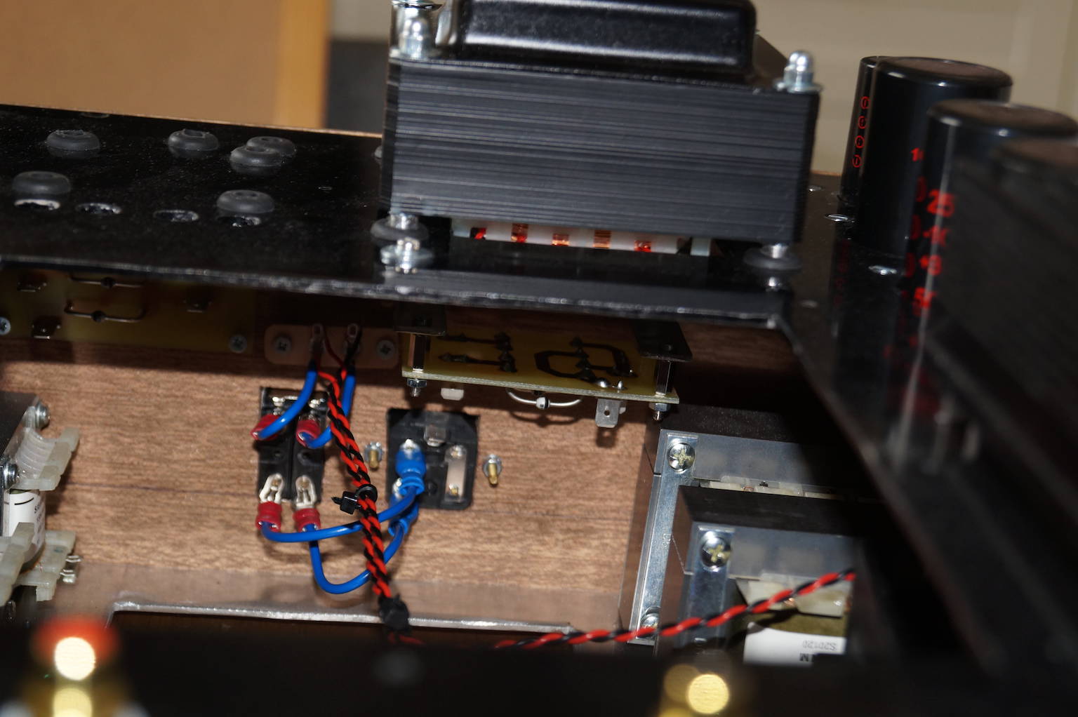

Ondertussen een paar afstandsbusjes gemaakt en de diode bruggen in de kast geschroefd.
Berichten: 6151
Ja kleine dingetjes vragen soms ook om correcties.............. :mrgreen:
Als ik de trafo voor de 400V voorzienig op de bovenplaat plaats,kwam ik er achter dat ik geen ruimte meer had voor de stekkerverbindingen op de diode brug. :think:
Dan maar zo opgelost , met twee beugeltjes :D
Berichten: 6151
Kleine dingen............ :mrgreen:

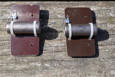

De koppeling tussen de driver en de eindbuis wordt gevormd door een condensator ,een Russische K40Y PIO.
Maar waar plaats ik die dingen?........... :think:
Zo dan............ :mrgreen:

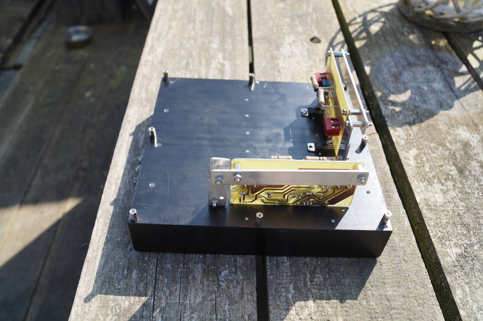

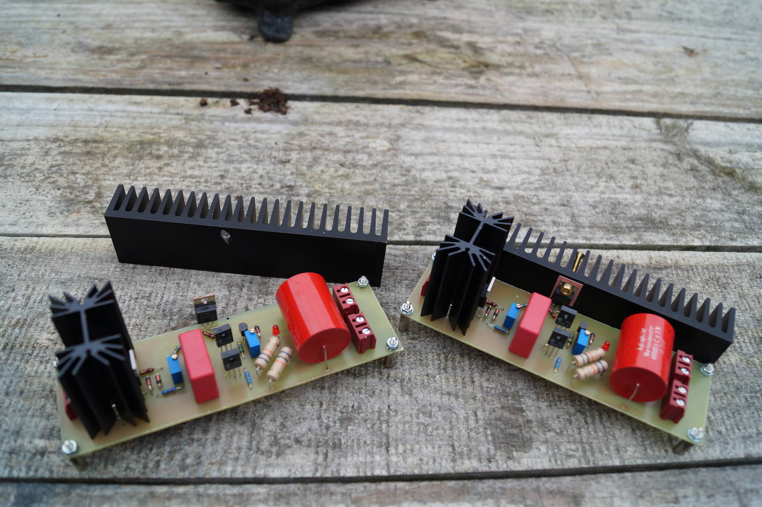

Was even bezig met het grote koelblok, wat op het midden van de bovenplaat komt.
Had de printjes die er op komen al gemaakt.
Alleen zijn er twee printjes te groot geworden. :-s
Geen punt twee nieuwe ontworpen.......... :mrgreen:

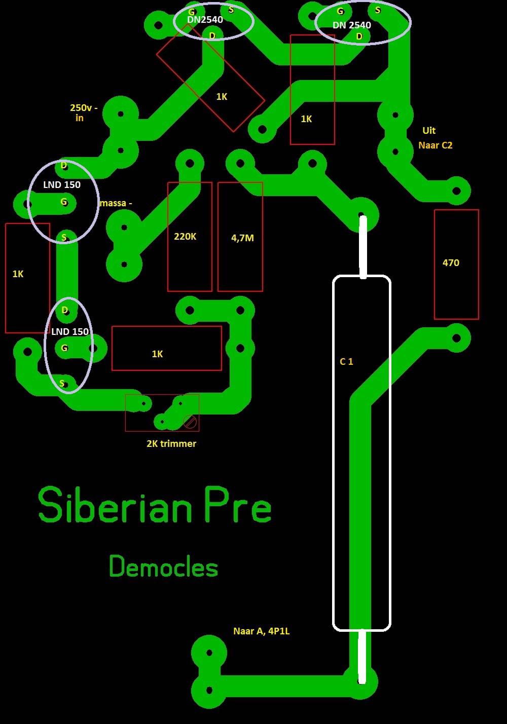

Alleen had ik nog een vraag omtrent de wattage van de weerstanden rond M1 en M2. :think:
Zijn 1W weerstanden voldoende?
Alleen R7 1W , al de rest is 1/4W genoeg.
Berichten: 6151
Bedankt Anne :goedzo:
Berichten: 6151

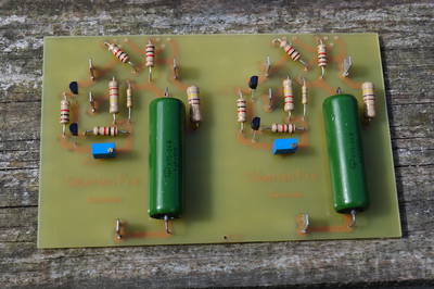

Het nieuwe printontwerp een beetje bijgeschaafd.
Een stuk kleiner als het eerste ontwerp.......... :mrgreen:
En even bezig geweest met mijn favo hobby 3mm TAPPEN :evil:
Nee niet dit! :beer:
De twee gloei voedingen voor de drivers voorzien van een stevig hekwerk op het koelblok.
De te maken nieuwe printen komen daar ook bij op in het midden.
