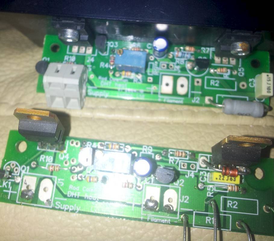

Toch nog wat andere kleine verschillen. Boven 300b versie. Onder GM70 versie.
Veel verschillen,zo te zien,ook kwa printbanen..........
Bas,wat kost zo,n printje?

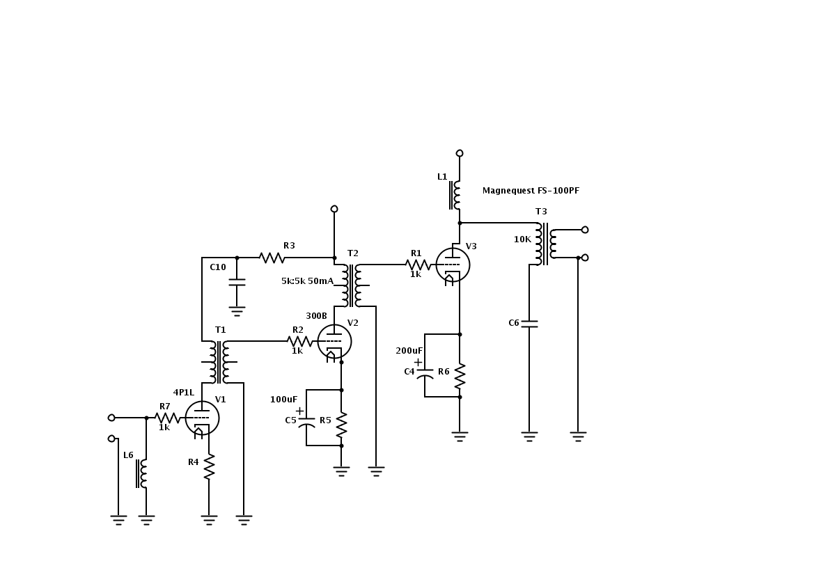

Zoiets...is mijn plan.
Link naar het levend document: http://www.digikey.com/schemeit/#eqr

Maar wat te gebruiken als driver,of kan dit ook met de 4P1L?
Sterker nog. Als je de input buis zo instelt dat er wat 2de Harmonischen gegenereerd worden dan kan je voor elkaar krijgen dat je die harmonischen "annuleerd" in de stuur/driver trap als de fase tenminste 180% gedraaid (helaas mbv trafo) is.... gezien vanaf de input trap. Zie link:
http://jacmusic.com/kits/amp/gm70/Block-Diagram.JPG en
http://www.jacmusic.com/kits/amp/gm70/AMP.JPG

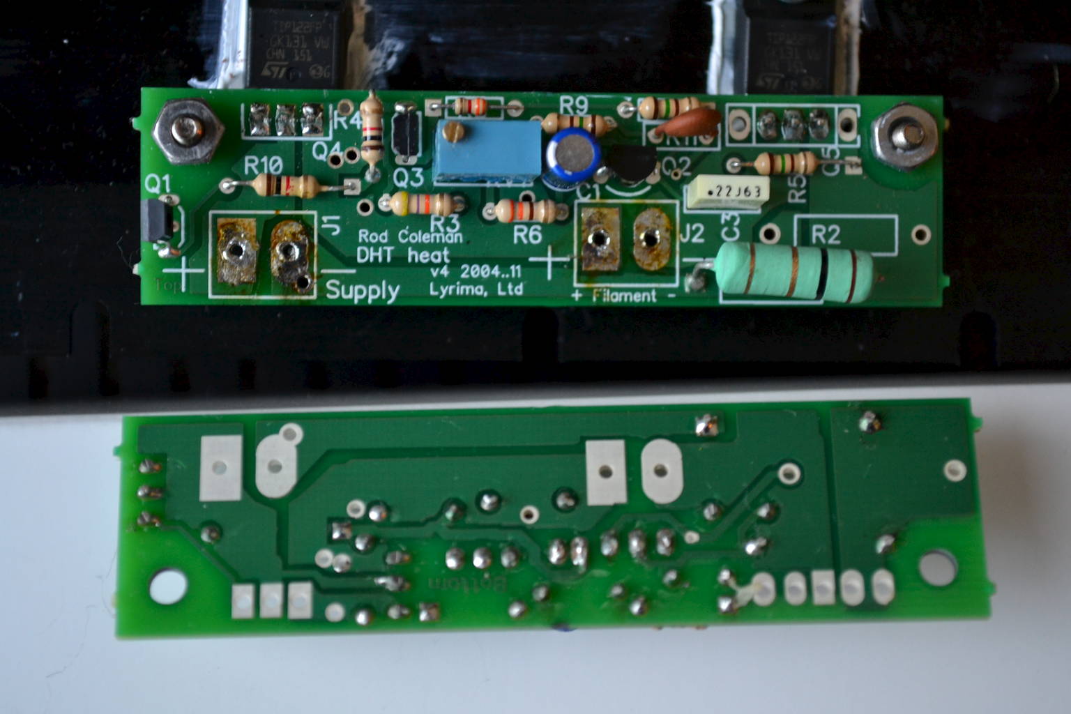

Hi,
Ergens in die inmiddels heel lange thread, schrijft Rod dat hij voor elke buis andere transistoren (en mss het hele circuit) gebruikt - met zijn kits is het dus niet zo makkelijk aanpassen, tenminste niet wanneer het om buizen gaat die heel verschillende stromen trekken.
Rod probeert met zowel gyrator als de CCS een hoge impedantie te creeren zodat AC rommel niet bij de filament van de buis kan komen. Helaas heeft elke transistor/mosfet een (parasitaire) capaciteit die parallel staat aan de transistor/mosfet (dus parallel aan Drain - Source, of Collector - Emitter). Door deze capaciteit neemt de impedantie van de schakeling af naarmate de frequentie toeneemt (een condensator is een kortsluiting voor hoge frequenties), waardoor de HF rommel uit de voeding uiteindelijk toch in de 'filament' van de buis komt (wat Rod wil voorkomen). Bij transistoren/mosfets is het meestal zo dat deze capaciteit proportioneel is aan de afmetingen (grootte) van de transistor/mosfet body. Om de capaciteit dus zo laag mogelijk te houden kiest Rod de kleinst mogelijke transistor/mosfet voor de gewenste buis: de board voor de 300B zou daarom de GM70 niet kunnen voeden. De board van de GM70 zou wel voor een 300B gebruikt kunnen worden, maar met mindere prestaties. Helaas geen universele oplossing.
Het schema wat gepost is is al van een verouderde versie. Op de board zie je al veel meer onderdelen, zoals de potmeter en een extra 'kleine' transistor (3 op de board, maar twee in het schema).
Hoop dat dit helpt, groet! erik

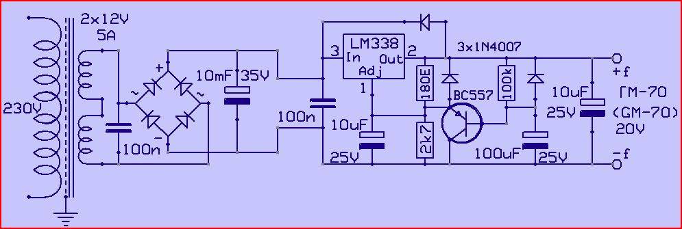

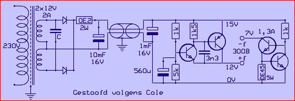

Maar een rare boel met dat Colegedoe.Er komt geen gyrator aan te pas,'t wel wat 's als een capaciteitsvermenigvuldiger door het leven gaat.Heeft een erg lage uitgangsimpedantie,niet hoog.
De schakeling houdt de gloeistroom op een vaste waarde en laat de spanning voor wat ie is.Dat is niet wat de buizenmaker bedoelt.Er wordt een vaste spanning voorgeschreven waarbij de stroom verschillend kan uitvallen.
Bijv. de GM-70 ,gloeispanning 20V en de stroom kan dan ergens tussen 2,8A en 3,4A uitkomen.
Enkel bij buizen met serievoeding wordt de stroom opgegeven en dan kan de spanning afwijken.
Het schema (met transitors,geen mos)ziet er (moedwillig?) ingewikkeld uit,is 't niet.De weerstanden tussen buis en massa horen bij de versterker,niet in de voeding.Hebben niks met de gloeistroom-voorziening te maken.
Als de schakeling met mos (schema?) ook zoiets is,ieder z'n meug,niet voor mij.
Hieronder,iets duidelijker Cole en hoe ik de gloei voor de GM-70 zie,met vertraagd opkomen.

Hi Democles,
Ik zit ook een beetje vast, want Rod heeft zijn laatste schema's niet vrijgegeven en de print is op zn minst dubbelzijdig, dus van de bovenkant alleen kan men niet nagaan hoe de schakeling precies in elkaar steekt (voor Q1 zie ik bv alleen de gate stopper weerstand van 1k, maar hoe drain en source aangesloten zijn??)
groet! Erik

Dit is de beste foto,die ik van de onderkant kon vinden op het net.
Ik denk niet, dat we hier echt veel mee op schieten.....
