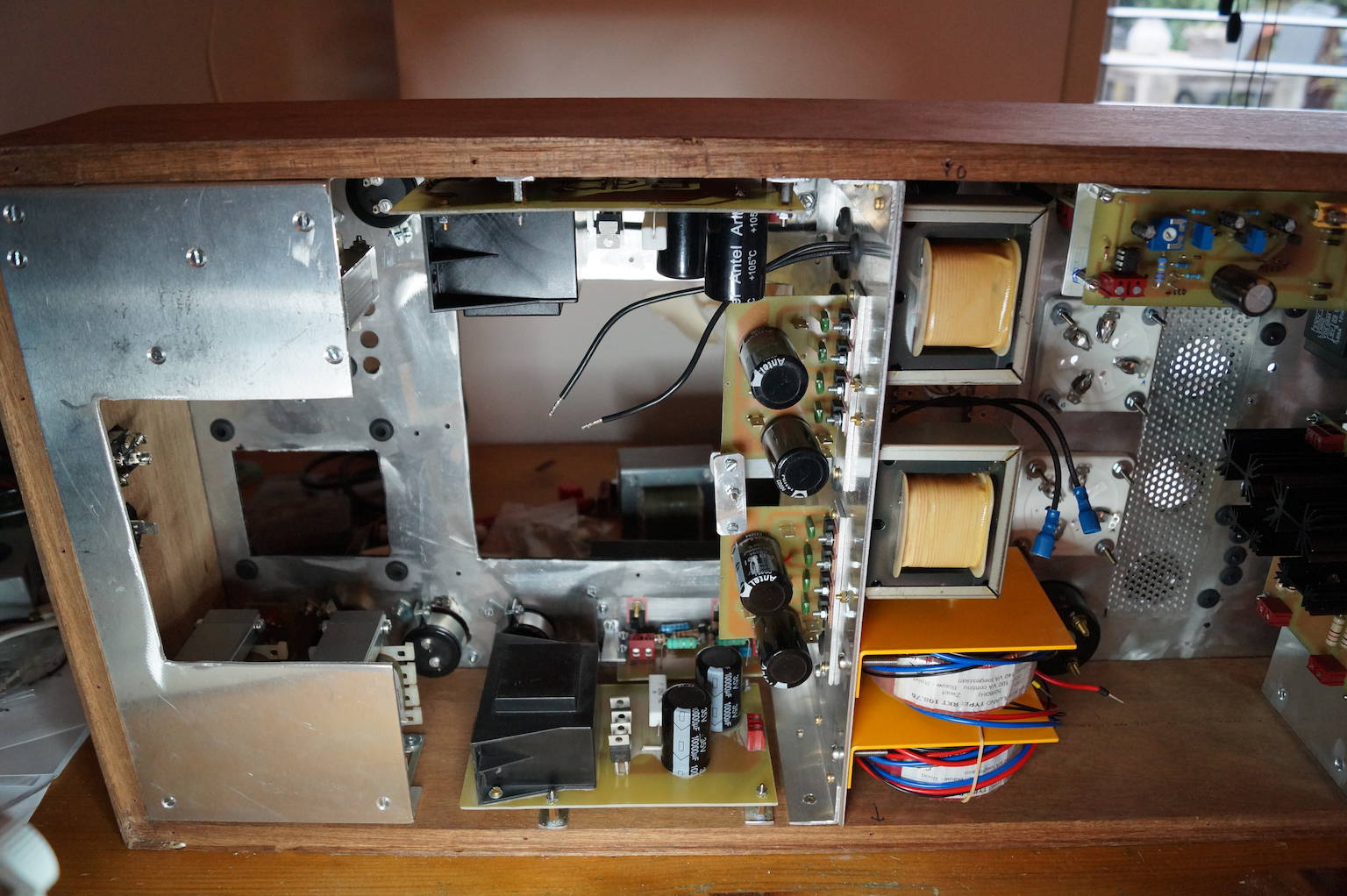

Vandaag maar even wat op de motorkap geschroefd. :wink:
Begint al ergens op te lijken.............. :mrgreen:

Wat ZWART ! , ziet er zo wel wat minder groot uit :D
Nog een steun onder de motorkap ? Zoiets als bij een vleugel(piano) of een auto :? .

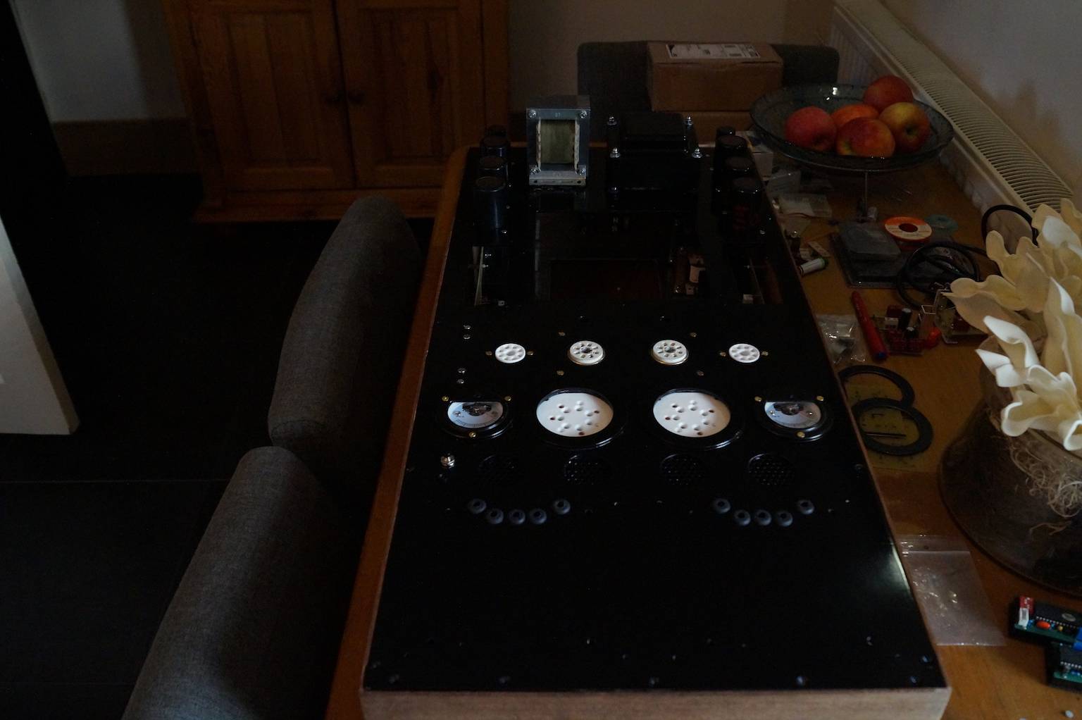

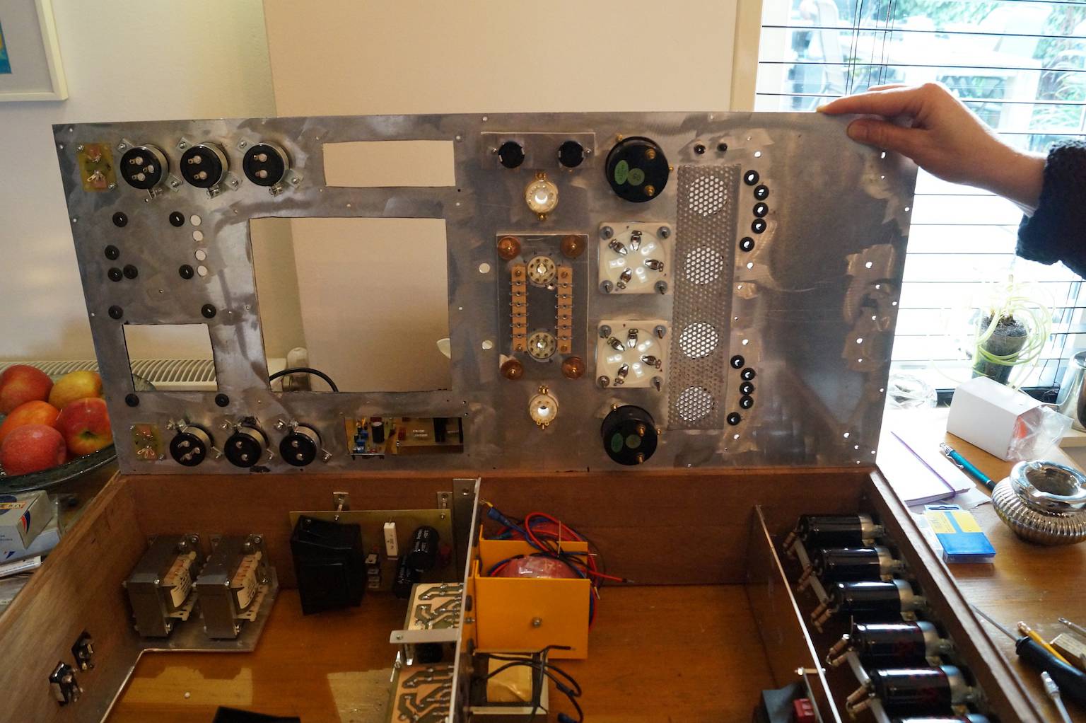

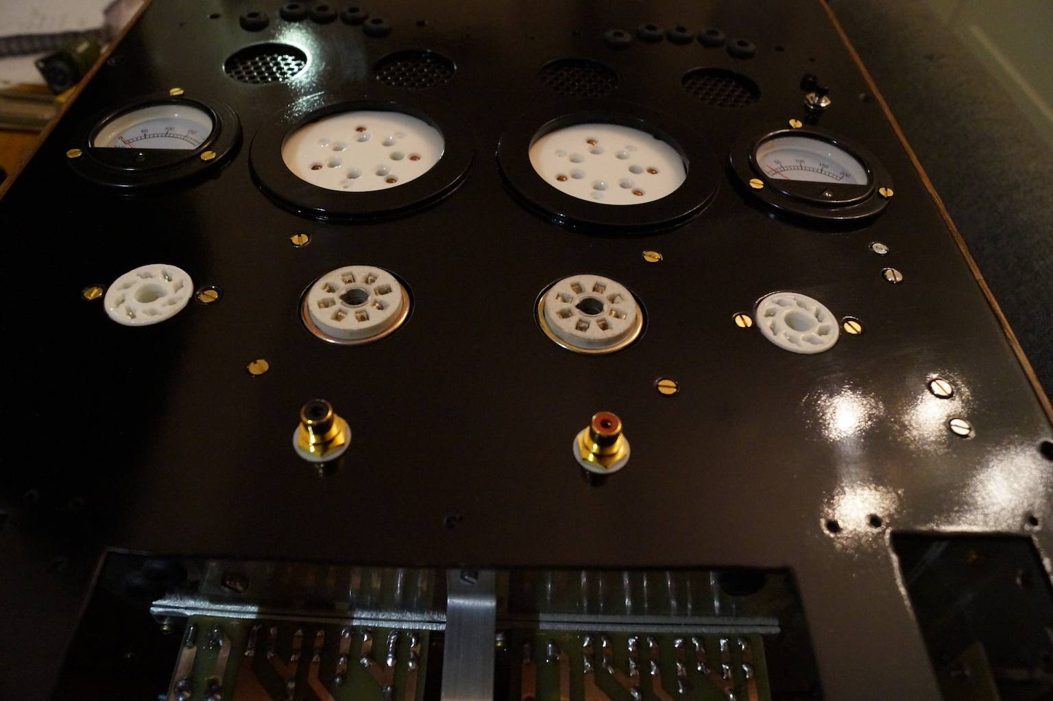

Vandaag de twee buisvoeten voor de feestverlichting gewisseld (OC3 buizen).
Die ik er in had zitten ,,verguld,,gaven te veel speling , als de buizen er in zaten.
Nu wordt de speling altijd wel kleiner als je er wat aan soldeerd,maar dit voelde als P.bakken staal en dan kan het beter gelijk verdwijnen.
Of me maar aanwenen om enkel russiche buisvoeten te gebruiken,,past toch beter bij deze Tank. :?
Dan maar even in de bak grabbelen en wat steviger exemplaren geplaatst......... :mrgreen:
Verder de RCA ingangen geplaatst,zo dicht mogelijk bij de drivers. :wink:
En een nieuwe print voor de luitspreker uitgangen gemaakt.
Kleine dingen dus............ :mrgreen:

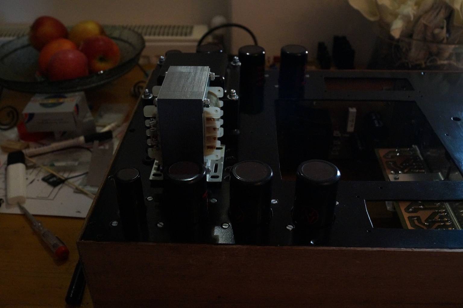

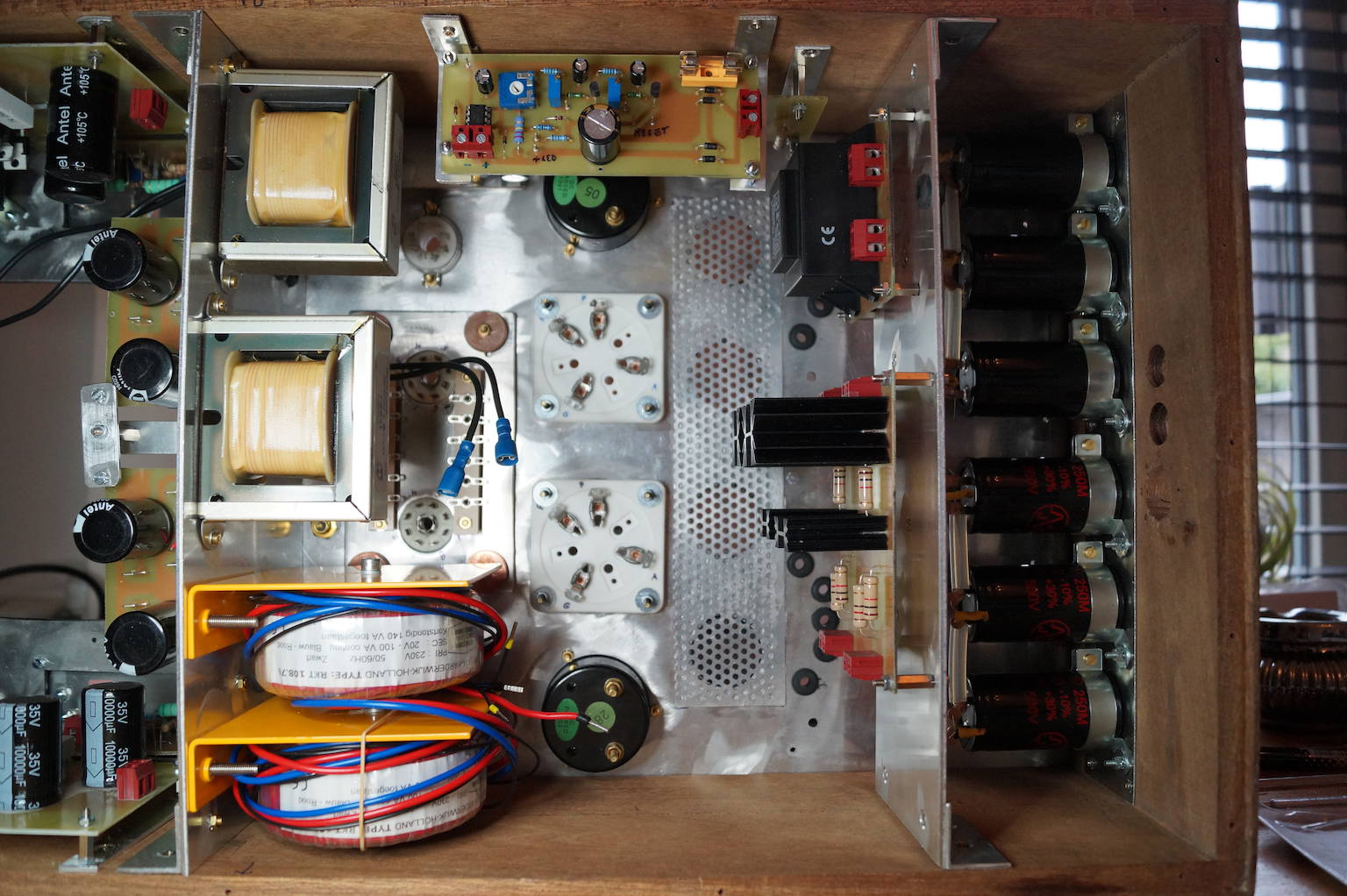

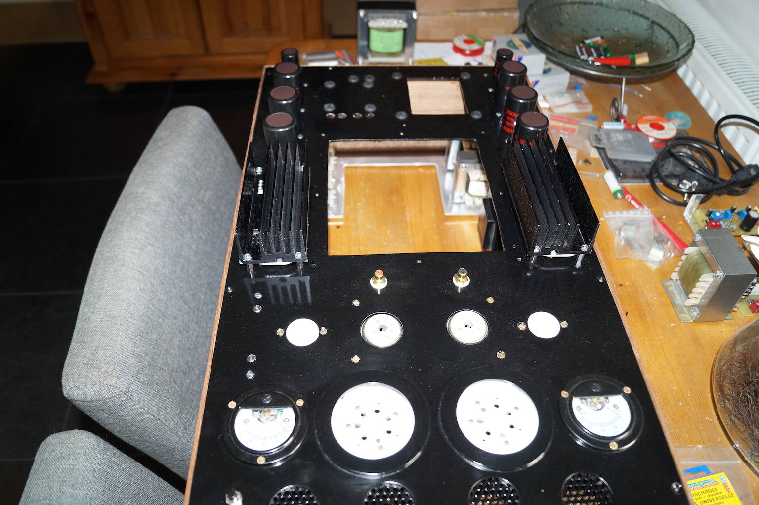

Vandaag even wat gaatjes gevuld op de bovenplaat :mrgreen:
De gloei printen voor de GM70 en dito koelblokjes gemonteerd.
Vanwege de verticale ophanging,de printen extra verstevigd op het koelblok met een beugel.
Nu alleen het gat in het midden nog volmaken met de laatste koelblok,maar daar moeten nog enkele gaten geboord en getapt worden.
Tappen dus,mijn favoriete klus :evil:

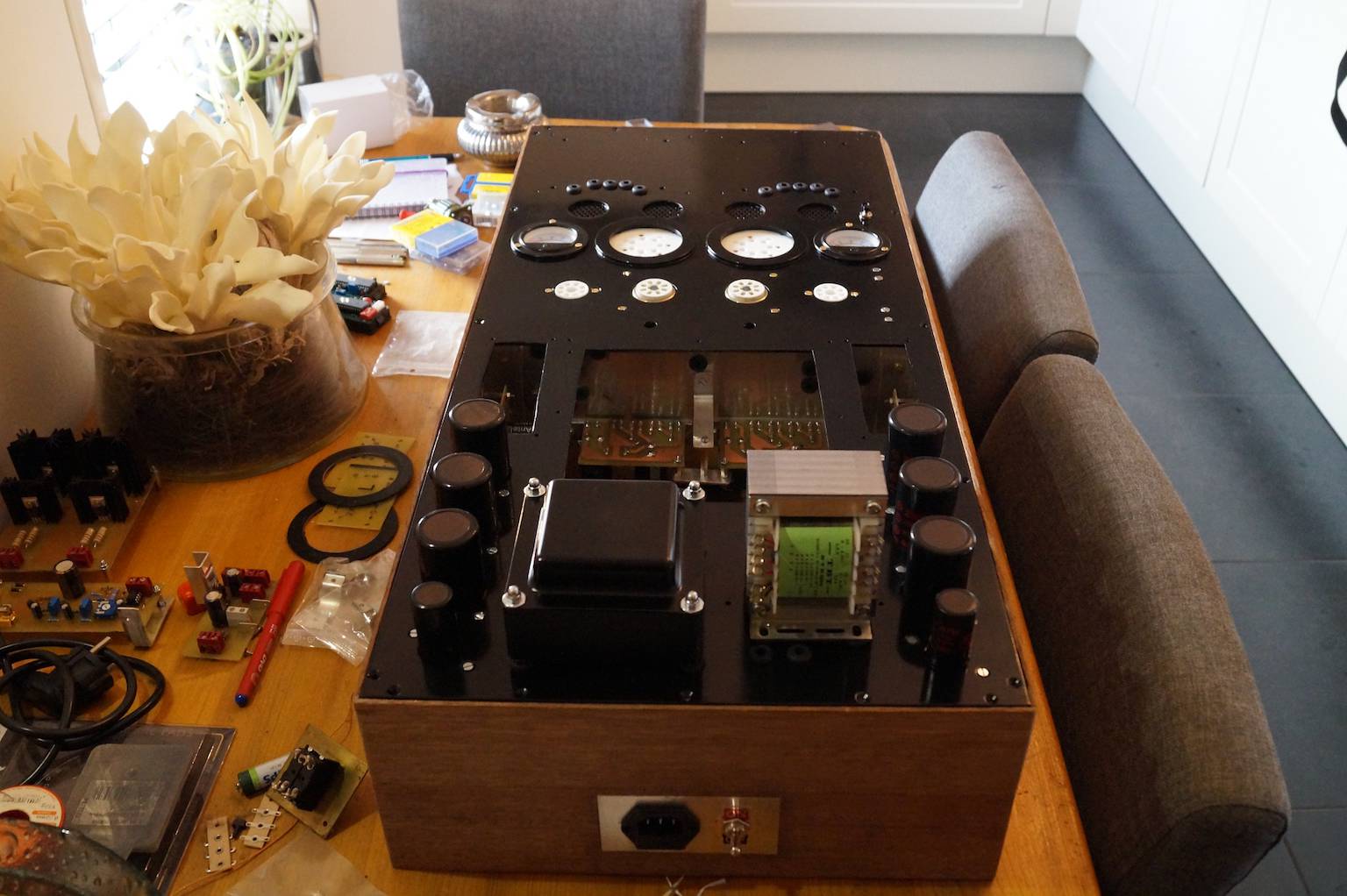

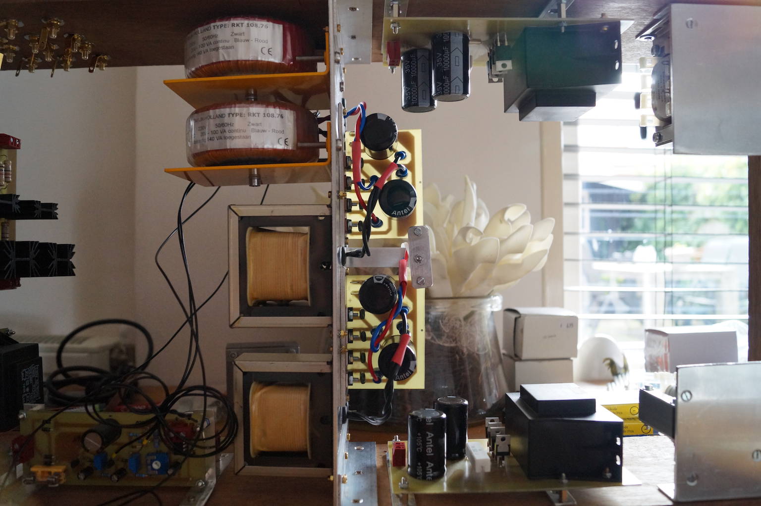

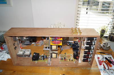

Vandaag de resterende printen in de kast geschroefd .
En een ,,kan ik er overal van onderen bij,, test, gedaan :mrgreen:
Wel leuk zo,n hoge kast,
Kan waarschijnlijk bij het bedraden/meten zo op zijn kant staan.
En er komt nog +- 15Kg aan trafo,s op de bovenplaat :hide: :-&
Berichten: 15179
Re: Hulp gevraagd,iemand een idee voor een GM-70 SE versterk
Kijk, dit werkt gewoon handig, overal bij kunnen met bedraden/meten straks. Zit je niet zo te pielen als je een paar 100V DC moet meten :D Als íe met de trafo's erop dreigt te kantelen maak je gewoon iets van een mal om 'm te ondersteunen. Nog mooier zou zijn als íe op de kop kan staan..

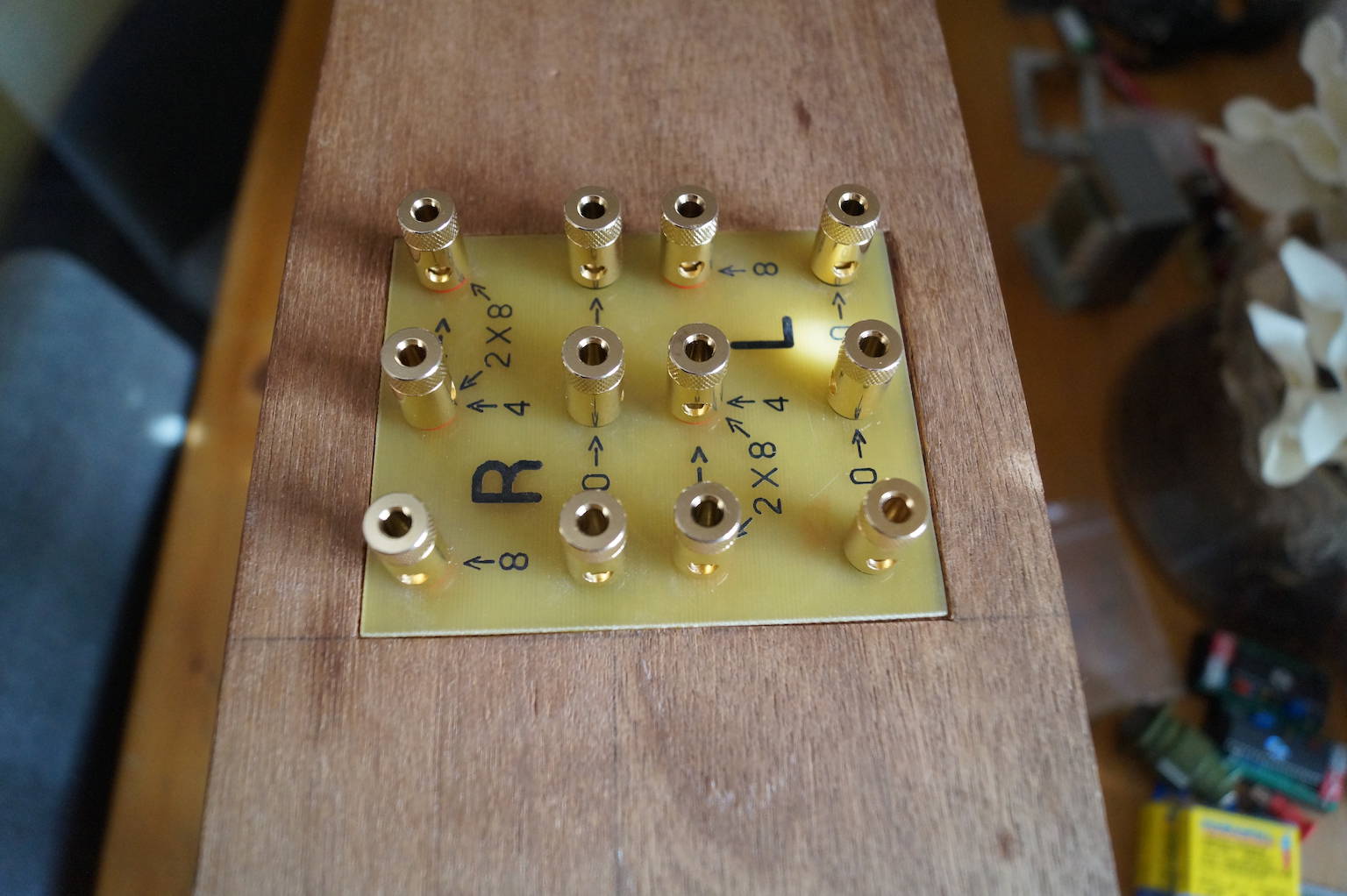

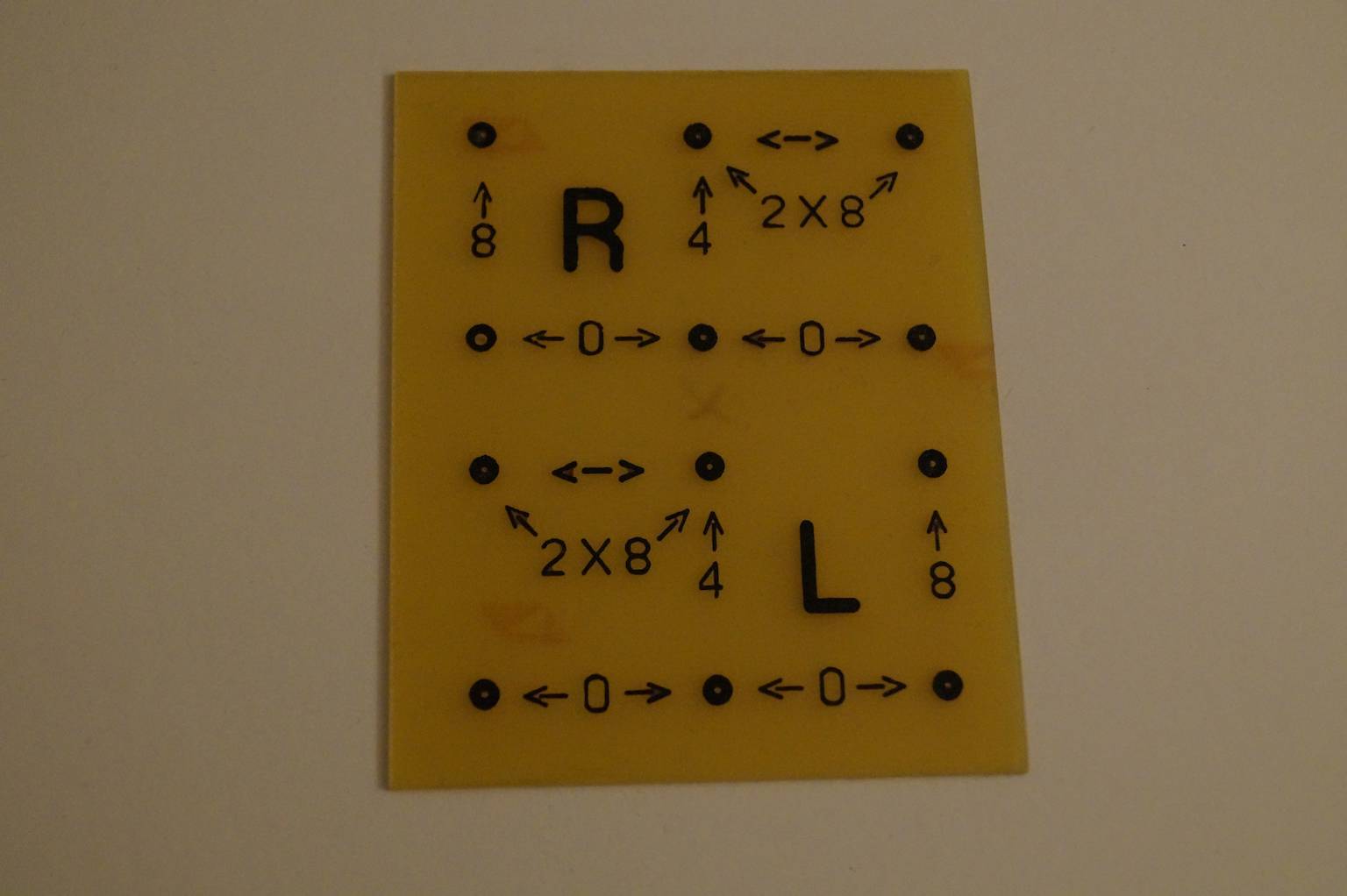

Mijn schoonpa had even tijd om het plaatje voor de speaker aansluitingen te verzinken in het hout.
Het wachten is nog op een bedrading bestelling uit Duitsland.
Kunnen we weer verder........... :mrgreen:

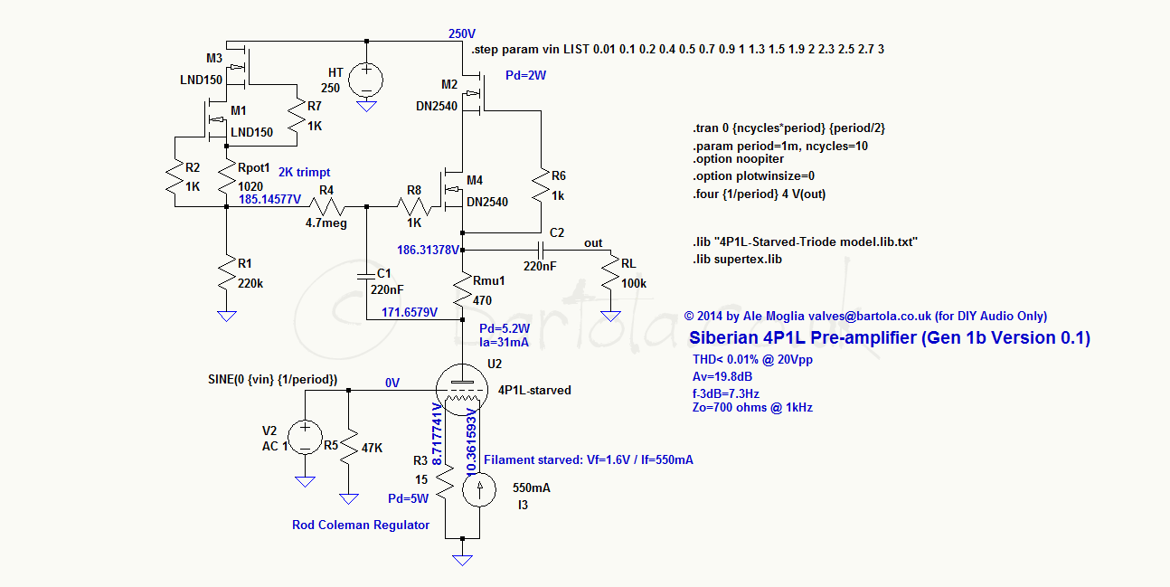

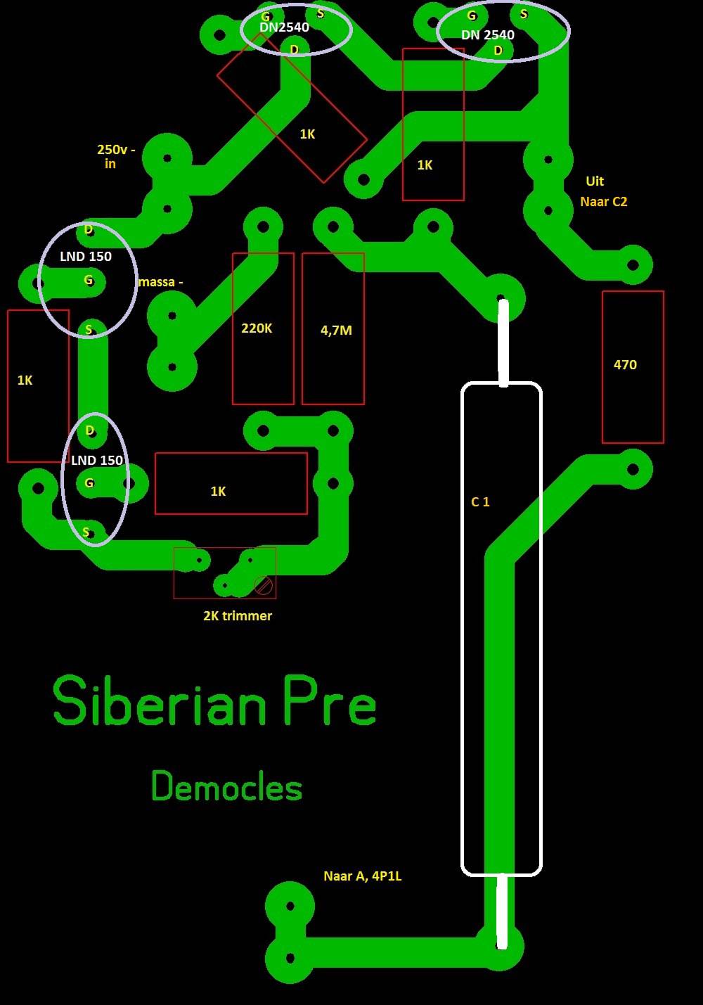

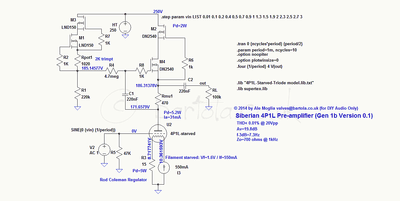

Maar even een printje hier voor ontworpen.(7x10cm)
C2 extern.
Scherm 2 en 3 van de 4P1L elk via 300 ohm weerstand aan de Anode leggen,buisvoet pen 4 en 3 naar 2 dus,zo staat de buis in Triode.......... :wink:
Voor C1 gebruik ik een pio,maar gezien de lay-out, passen daar ook andere condensatoren gewoon gaatje bij boren ........... :mrgreen:
Printschema bijgevoegd.
De bedrading is trouwens binnen.............. :mrgreen:
