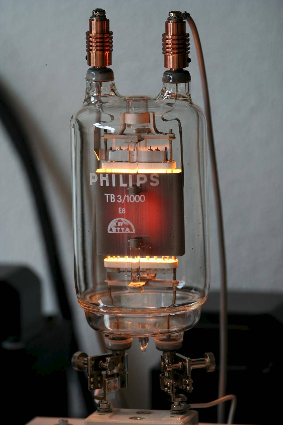

In de tussentijd ben ik trouwens overgegaan op de TB3/1000 als eindbuis. Geen enkel probleem met aansturing van wat moeilijkere luidsprekers.

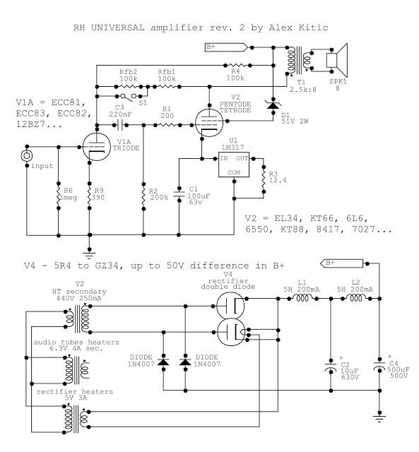

Ga er ook 1 tje bouwen. Meeste spul heb ik al. Nog aan het denken aan een kast. Wordt namelijk een forse bak.
Voor de gloespanning..Rod Coleman zijn kitjes. Een alternatief zijn die van Tentlabs.
Uitgangstrafo's die ik heb zijn parafeed. MQ FS 100 PF. Geen standaard items van Magnequest. Foto is van de plate choke. Trafo is even groot. Zal vanavond wel m'n eigen fotos maken.
Interstage van AE 5k:5k 50mA.

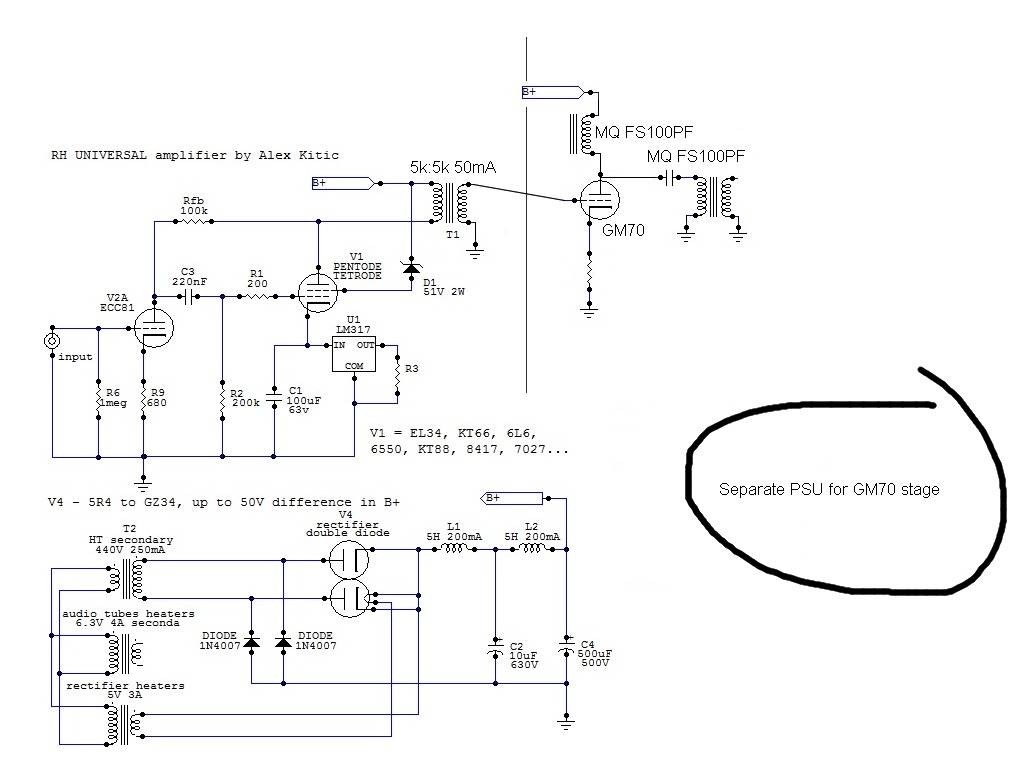

Stuurtrap een "RH-universal" met EL34 -> 5K:5K -> GM70 is het plan op dit moment. Eventueel ga ik de EL34 vervangen door een 300b.

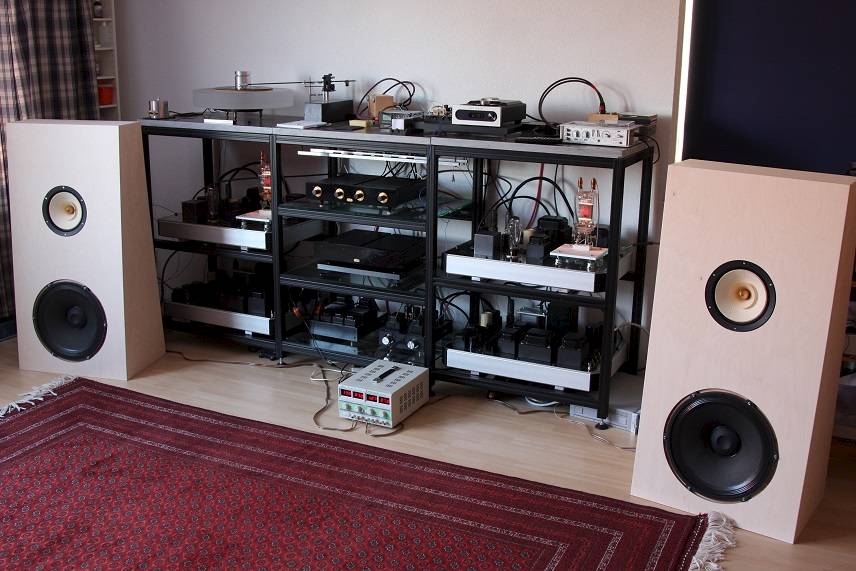

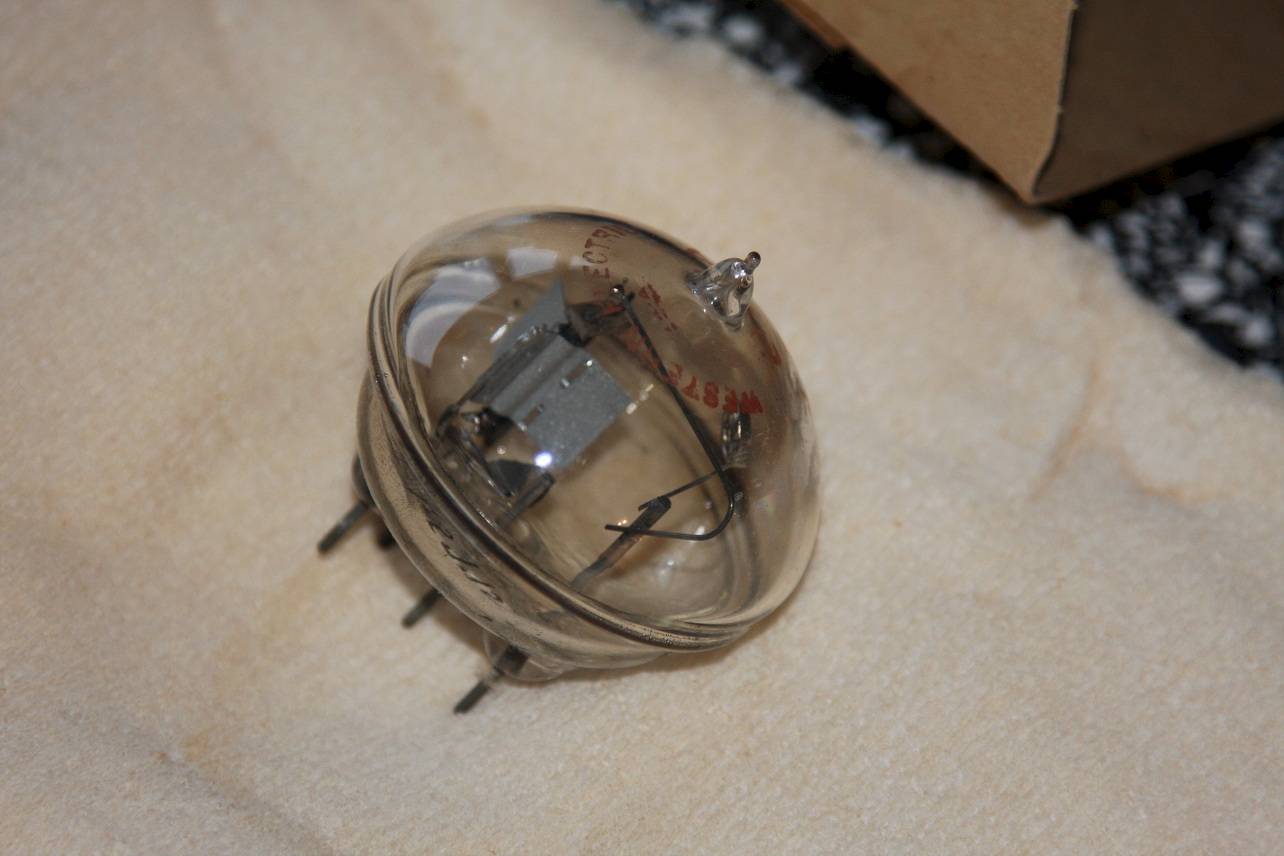

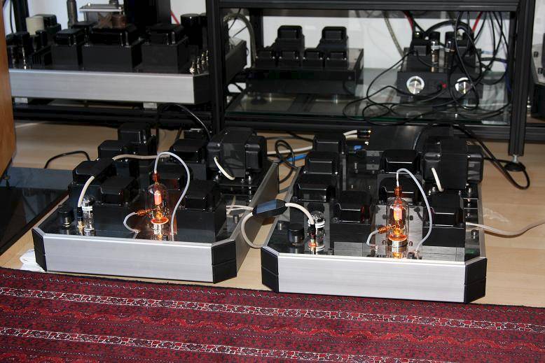

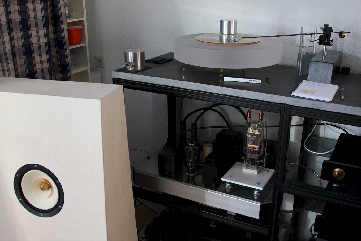

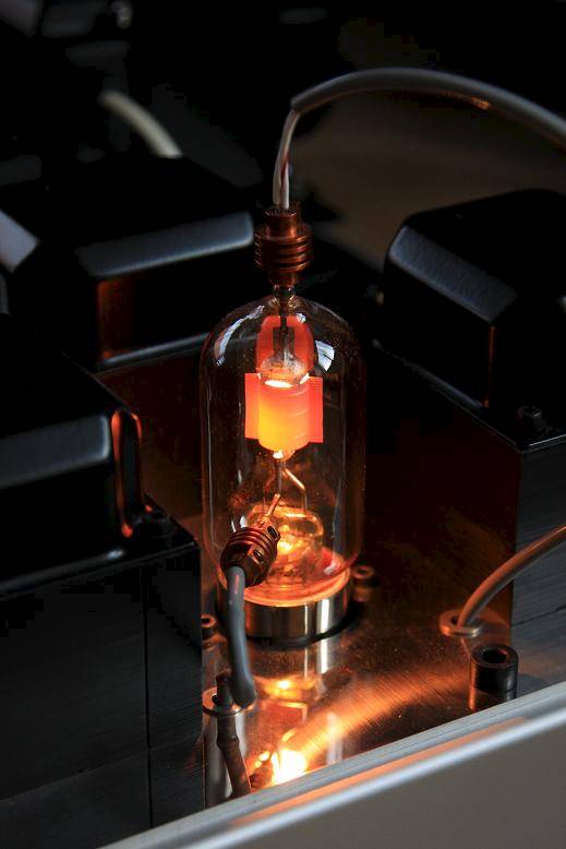

Gevoegd wat plaatjes van m'n 35TG bakken. En nu ben ik bezig met een VT191-versterker....maar dat duurt nog wel een jaar voordat die draait.

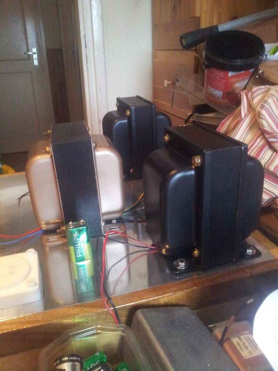

Re: Hulp gevraagd,iemand een idee voor een GM-70 SE versterk
Goud UG trafo. Zwart plate choke.

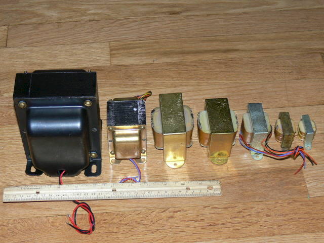

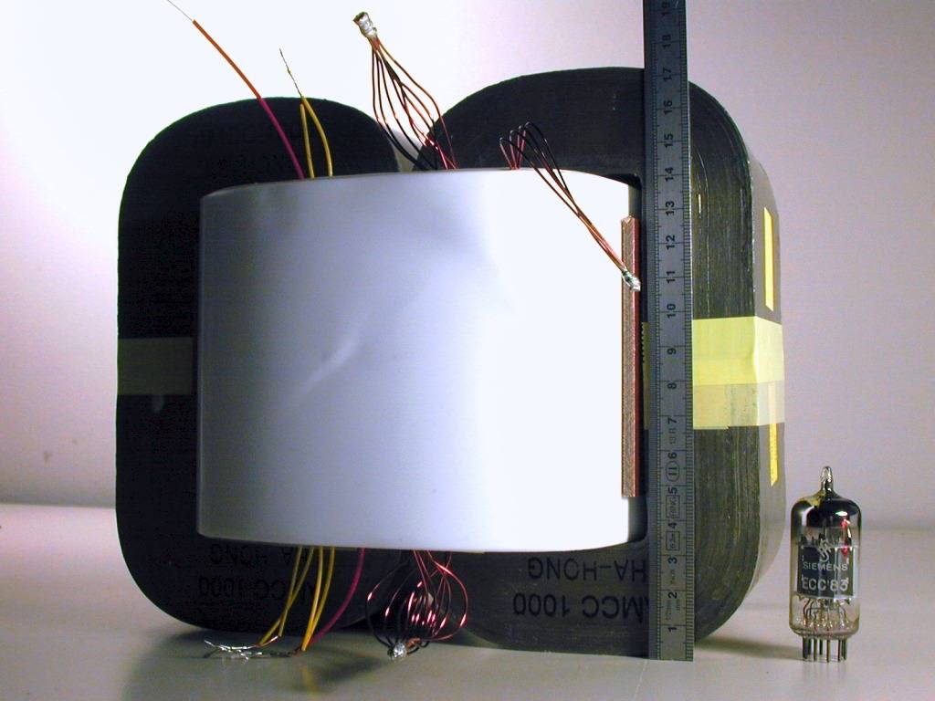

Zeker leuk. Hier een foto'tje van trafo's tijdens de bouw voor een klant van Monolith. Voor zijn Midlife Crisis 833 amp.
http://www.diyaudio.com/forums/tubes-va ... build.html

Hierbij toch een grove schets van wat ik beoog.
Dank je wel Tubehead. Er zaten wel een paar bij die ik nog niet gezien had.
Ja dit past er goed bij,ds23man
Tubehead,bedankt voor de schema,s
Bas,wel heel interessant schema,zou dit ook met een 6L6 werken i.p.v. een EL34?
- Bas Horneman
- Berichten: 744
- Lid geworden op: ma 13 mar 2006, 12:21
- Locatie: Middenmeer (NH)
Hallo Democles,
Jazeker. Dat is zelfs de bedoeling. Alle buistypes bij v1 zijn bijna zonder enige aanpassing te gebruiken.
http://rh-amps.blogspot.nl/2013_05_01_archive.html de vernieuwde versie. Nu nog universeler
De reden waarom ik op dit schema gekomen ben is de RH84. En versterkertje die ik toch wel spectaculair goed vind klinken. Zeker voor zijn prijs. (Mijn uitgangstrafos kosten 10usdollar per stuk.)
Het wordt me allemaal al duidelijk denk ik.
Vraagje,de schakelaar voor 100 of 80 mA is dat de weerstand keuze over de LM317 [R3]
In principe zou ik dus ook een 6N2P-EV als eerste buis kunnen gebruiken,of een 6N1P
