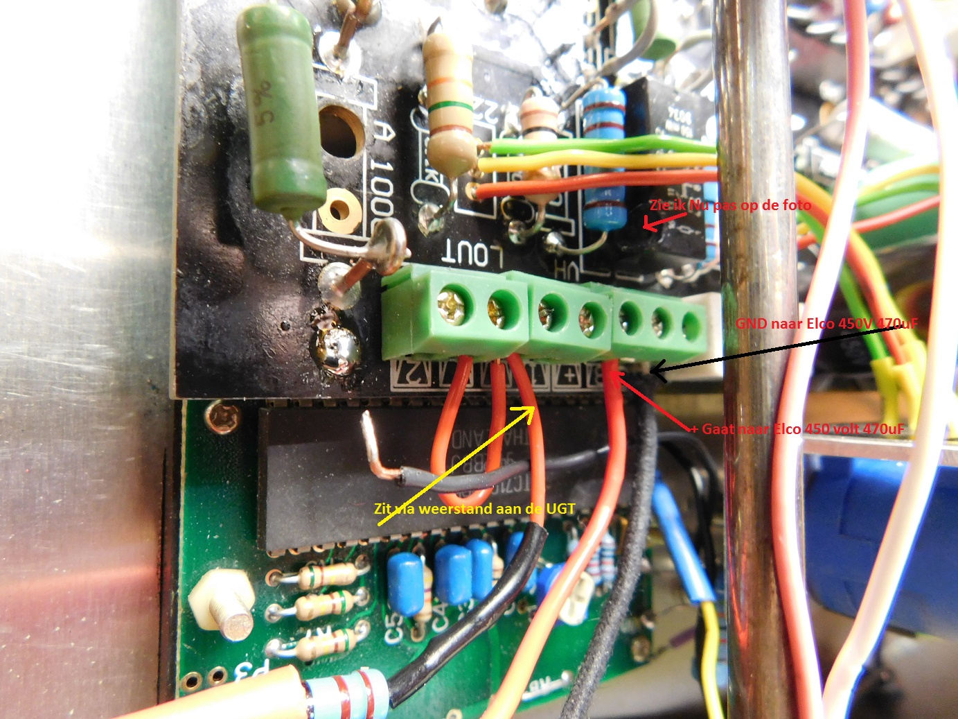

Belast !! ik overbrug het NO contact van opstart vertragingings relais met een meetsnoertje
Maar de Trafo begint te Brommen trekt al 800 mA bij 80 volt AC primair
De spanning DC dondert in elkaar precieze waarden weet ik niet meer ,
Maar de print Belast de hoogspanning behoorlijk en ik vertrouw het niet
en durf eigenlijk niet op te regelen naar 220 volt Primair met waarschijnlijk Rook uit de trafo
Er zitten geen Buizen in.

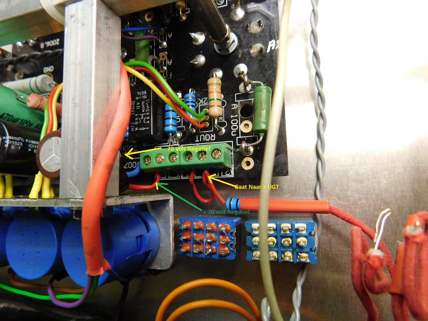

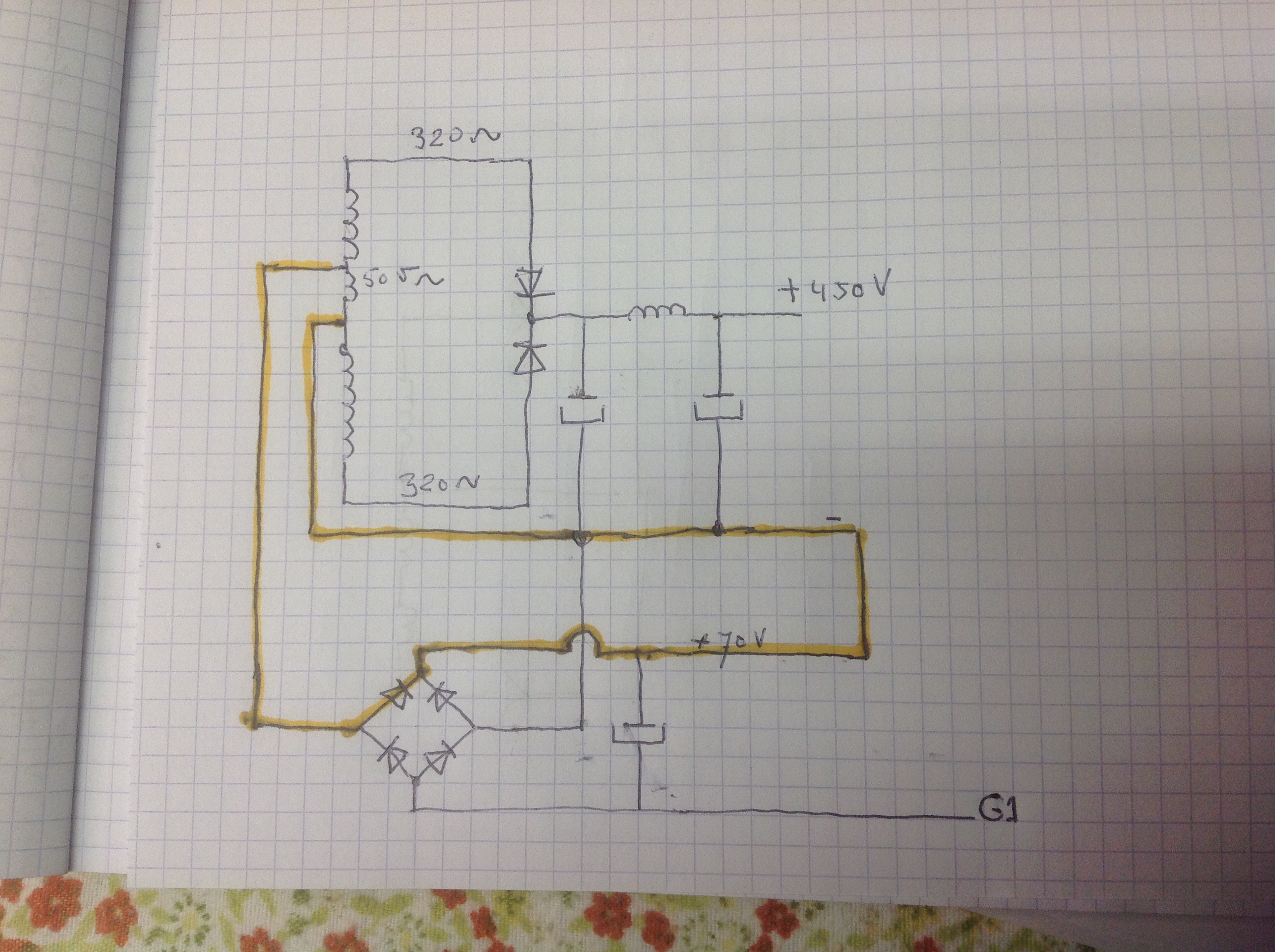

Anne ik heb eindelijk door waarom het fout gaat
Die modificatie om met een brugcel het negatief gelijk te richten ging wel met die losse 50Volt trafo, Maar niet zo.
Weer gewoon die enkele diode op de print ?
Of zie ik dit verkeerd Anne

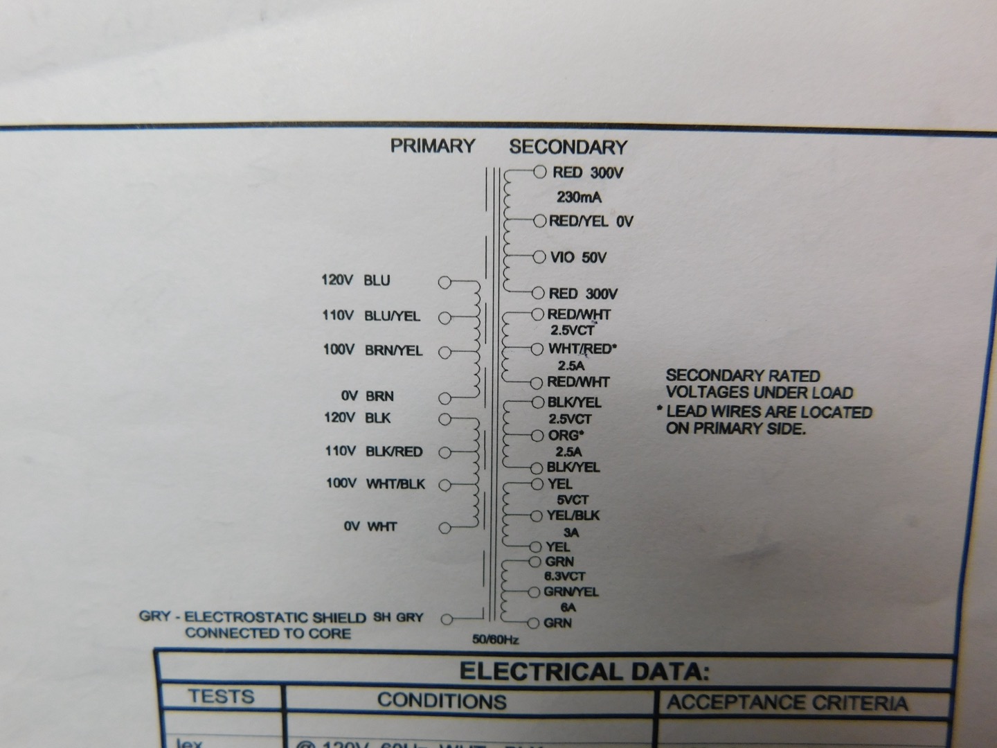

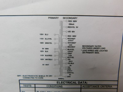

Dit is het wikkelschema van de 302AX van Hammond Anne
Ik denk niet dat dit met een brugcel kan
Re: Het begint weer te kriebelen iets met EL34 PP / KT66 / 6L6
Oei, had je een bruggelijkrichter aan de tap gezet :shock: , dat gaat idd verkeerd.
Vind ik zo vanzelfsprekend dat ik daar nooit op gekomen zou zijn :(
Met een enkele diode is de manier om 't te doen.Vraagt in principe om wat dikkere elco's voor de negatieve voeding, zal wel niet nodig zijn, waren al flink dik.
De diode in die brug zal wel wat aangebrand zijn ondertussen :lol: .

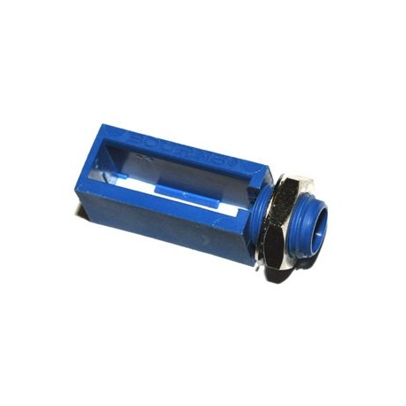

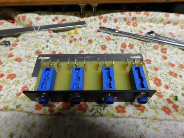

Dan toch maar dit? https://www.eoo-bv.nl/20-slag-balk/1122 ... -huis.html
Ja dat is de beste oplossing Damocles :goeie:
Ik ga voorlopig 1 kanaal van de versterker proberen.Met twee die nog heel zijn
ook even opmeten of dat met die balktrimmers op een printje past , het is erg druk daar met de drukknopjes en LCD meter en de 2 schakelaar triode / en feedback .
Kan ook even aan m'n CNC frees werken in tussen tijd
Daar is nog wel een en ander aan te doen , hoef niet op de bank te liggen wachten :bakkie:
EDIT :hide:
Steek gaten in montage plaat is 25mm
Expirimenteer print is ook 5mm misschien is dat in inches
Dan zit ik op die 4 gaten er een paar tiende links en rechts naast
Printje past daar wel tussen
Dus heb ze maar besteld bij ome Dick :P

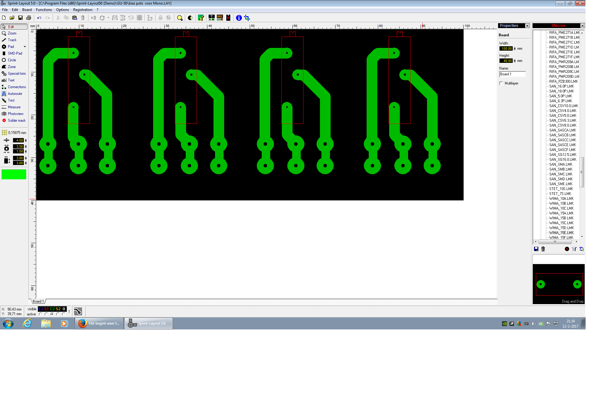

Als het niet wil lukken met de expirimenteerprint,,wat ik niet denk,,
Moet je maar even een PB sturen....... :mrgreen:
Een printje fabrieken,geen probleem :wink:
Dat is Tof :goeie: :goeie:

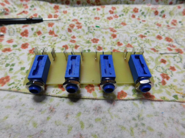

En de boel bestukt plaatje gemaakt om alles vast te zetten uitgelijnd onder de gaatjes in de bovenplaat
Morgen weer verder het plaatje met de potmeters bevestigen en aansluiten

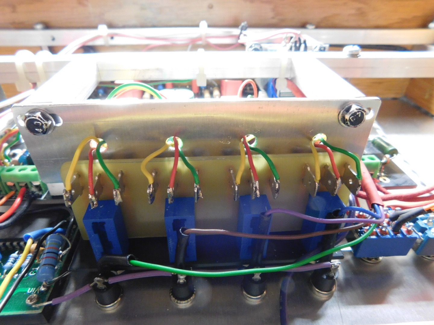

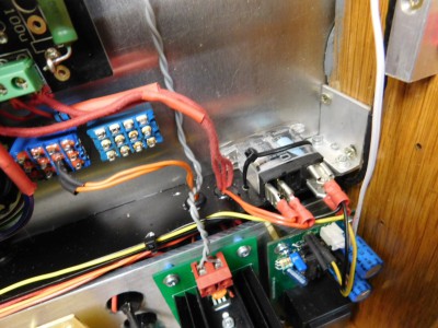

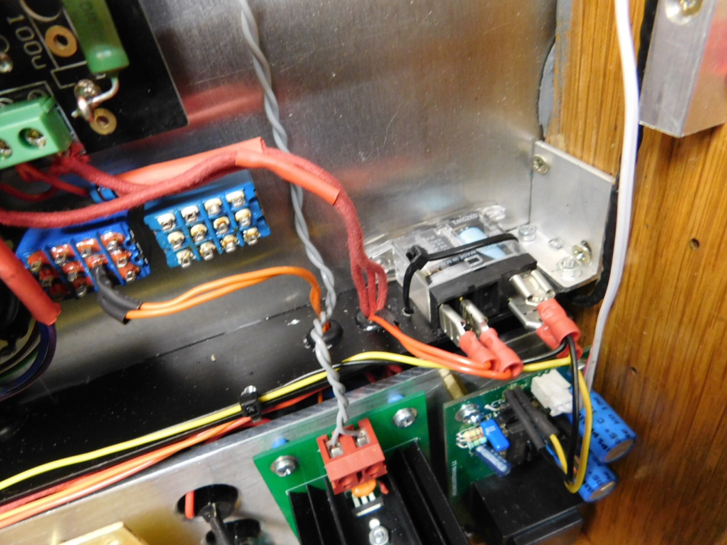

Vanmorgen vroeg aan de slag gegaan
Negatief is regelbaar
En de relais met lipjes gemonteerd en aan gesloten
Dank ook aan Barry voor zijn bemoeienis :goeie:
Een schakelaartje voor het keuze relais triode penthode aan gesloten Met veel te veel contacten maar ik heb geen ander
