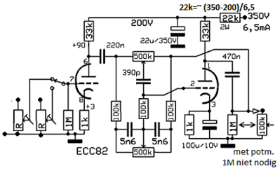

Toonregeling zou je met zoiets kunnen doen
Niet overdreven, zo'n 5x op en af, midden is niks doen (1x).De ECC82 hier omdat er niet zoveel versterking nodig is en de lage uitgangsweerstand.
Het hele spul versterkt in de middenstand nog wel door de eerste triode.Met trimpotjes bij de ingang kun je dan de gevoeligheid per bron aanpassen.
Met een laag-ohmige bron (<10k) zou de eerste triode ook wel weg kunnen.
De 22k (bij 350V in) weerstand is achteraf te bepalen.

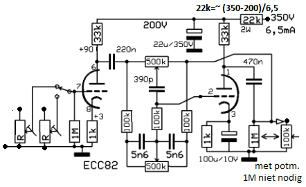

Dank je wel voor je Denkwerk en de moeite om het ook nog te tekenen
en 5x meer is een heleboel Watts in het laag

Nou Anne
Ik heb je ontwerp nagetekend althans een serieuze poging
Klopt dit nu ? ik raak de draad kwijt :think:
dan maak ik morgen een netlist en gaat het feest beginnen :D
Re: Het begint weer te kriebelen iets met EL34 PP / KT66 / 6
Zou zeggen, klopt wel :D

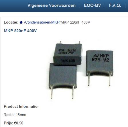

Nog even zeggen, de twee 33k minstens 1W.Potmeters toonregeling lineair.Koppel-C's (220n , 470n) 400V.
Dat is weer een meevaller dat het klopt :P
Die koppel C,s 400 v wissel of gelijk spanning ?
En weer bedankt Anne
Zoiets :wink:

Nou :think: daar wordt je wijzer van
ik heb ze maar besteld Anne

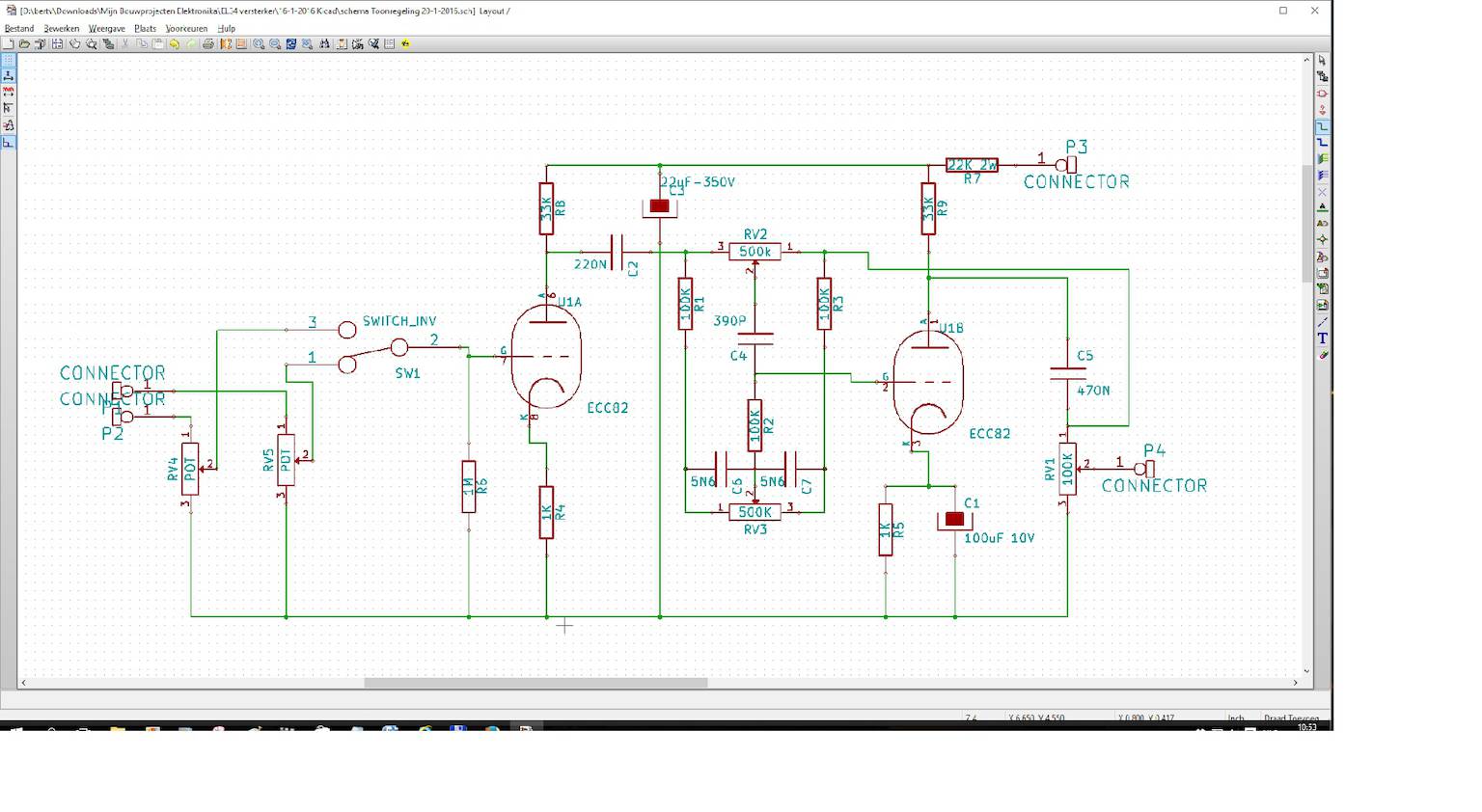

Componenten binnen
Tekenen in Kicad gaat al prima
Annotate ook goed
Netlist werkt ook
Pcbnew Read netlist
Nada of topic weet ik :regels: Hoofdpijn
maar ik heb het niet in de kast gemieterd
Er wordt aan de print toonregeling gewerkt ](*,) ](*,) ](*,) ](*,) ](*,) ](*,)

KiCad :goedzo: Laat eens wat zien, lukt het een beetje?
ik heb alleen het schema Barry verder kom ik niet :boos:
het schema ziet er wat raar uit omdat ik met componenten aan het slepen ben geweest
Ik was er weer opnieuw mee begonnen Barry
en vers is van de pers
misschien dat er ook nog wat los hangt hier en daar
verhip kan geen plaatje toevoegen
nog een poging
nee als ik toevoegen doe is alles weg
ik heb de naam wat verandert misschien te lang geweest ?
