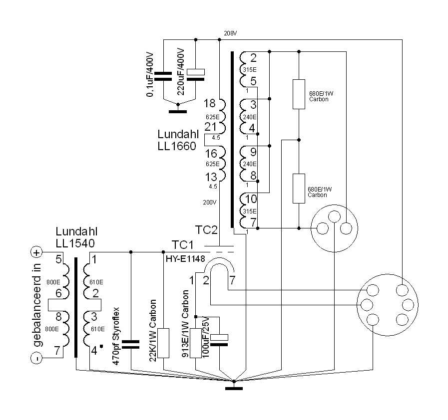

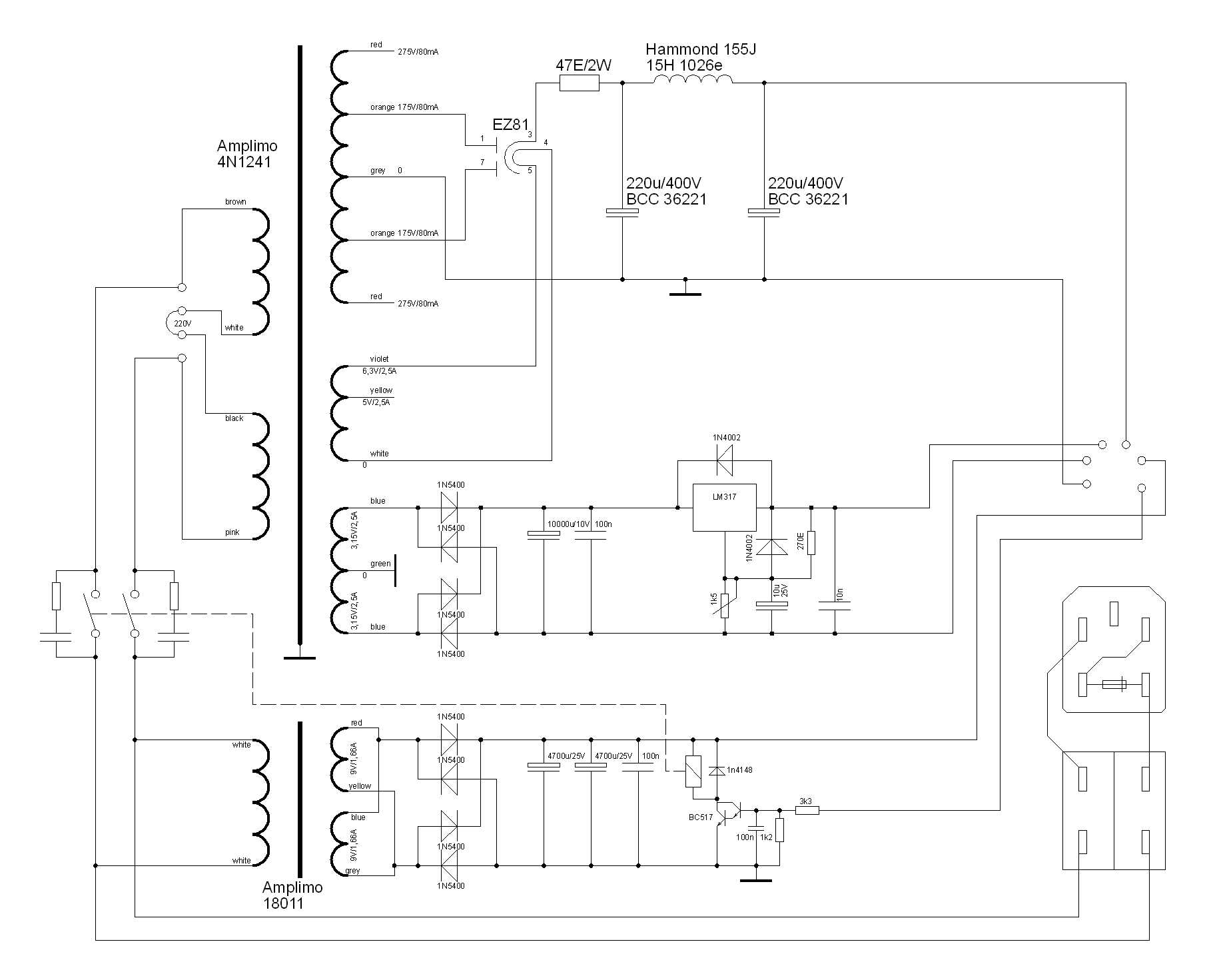

De schema's zijn klaar en doorgerekend.. commentaar mag, mits ik iets over het hoofd gezien heb..

ik mis wss iets, maar slechts 1 input?
Waarschijnlijk is het schema zoals wij dat zien bedoeld voor 1 eindtrap; dus een kanaal; dus mono ;)

Is die ingangs trafo niet nadelig in het audiogebied?

Digidoo schreef:
maar dat is 'm nu net... het is een pre-amp. Dus buiten een 2e kanaal mis ik een input schakelaar, of k zie 'm over het hoofd...

Bericht door audiomanics »
@ iedereen: beide kanalen zijn gelijk dus teken ik meestal maar een kanaal. Natuurlijk wordt ie stereo...
@ Sietse: Nee hoor, volgens de specs is deze trafo binnen 0,2dB recht van 5Hz tot 50kHz , als je 'm maar goed afsluit voor een goede blokgolfrespons..
@ nils_vn : het hele regelgebeuren inclusief kanaalkeuze wordt gedaan door een tweetal, ietwat aangepast printje van Jos van Eijndhoven (als hij ze weer in productie neemt) Ook het standby -aan -uit wordt hierdoor geregeld.. Ik wil niet met andermans veren pronken dus post ik daarvan geen schema... sommige mensen zouden misschien gaan denken dat ook dit mijn eigen ontwerp zou zijn.. Er komen 4 gebalanceerde stereo ingange op en een gebalanceerde stereo uitgang... alles met XLR-plugjes
Ok, kom ik nog op terug in een eigen topic. Zegt m'n brein... :?

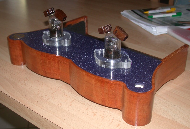

Nog net op de valreep van 2007/2008 een paar plexiglas ringen gemaakt.
Bedankt Henkjan, het werkt goed dat spul. Geen slecht resultaat, toch?
Kees
Berichten: 33830
dat zie er mooi uit Kees! nooit gedacht dat uit die ouwe platen nog eens wat gemaakt zou worden :lol:
Kees
Word dat buisvoetje niet warm?

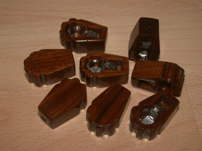

En de Greenheart houten topcapjes in de vioollak na 5 dagen drogen:
Kees
Nils_vn
Berichten: 868
Lid geworden op: do 23 nov 2006, 20:11
Locatie: Molenstede
Bericht door Nils_vn »
allemachtig wat mooi !!!!!

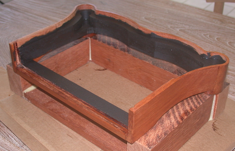

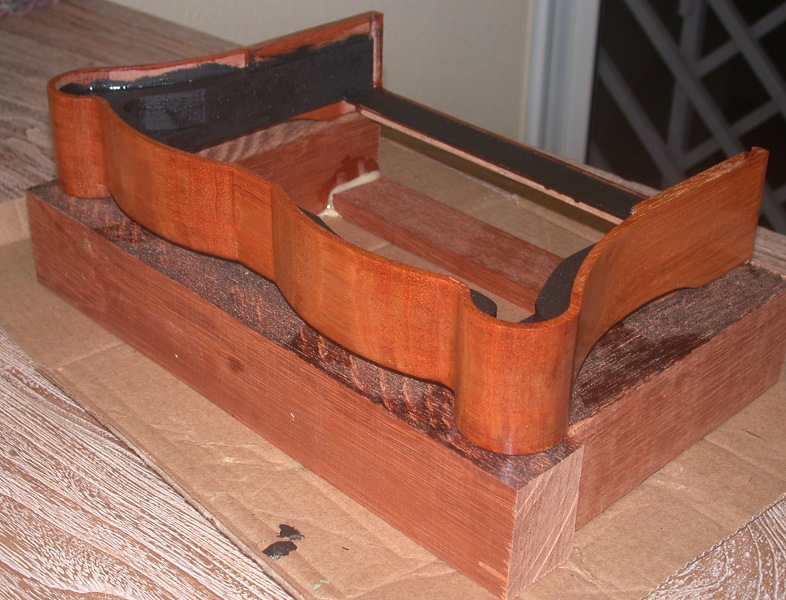

Eindelijk wat hout gevonden op het eiland: Oranje Lotus.. Niet meteen een houtsoort met een mooie tekening maar wel knoepert hard en lood zwaar..
Op de foto's: onder de ruwe blokken hout en daarboven het eindresultaat van heel wat uurtjes frezen.
En ja, dat zwarte is koolstof!!
Kees
Berichten: 33830
:shock: heel het eiland onder het stof zeker :lol:
mooi resultaat Kees!

Met het steen er in en de buisjes erop begint het toch al aardig op het eerste plaatje te lijken....
Kees
Berichten: 33830
kolere, dat wordt weer erg mooi Kees :!: hoort eigenlijk in een museum thuis :roll: misschien kan je de volgende keer met Simon mee als die weer exposeert?
Kees
prachtig!
heikneuter modus aan:hoewel ik de topcaps en buisvoetjes er wat "zwaar" vind uitzien t.o.v. de buisjes...
