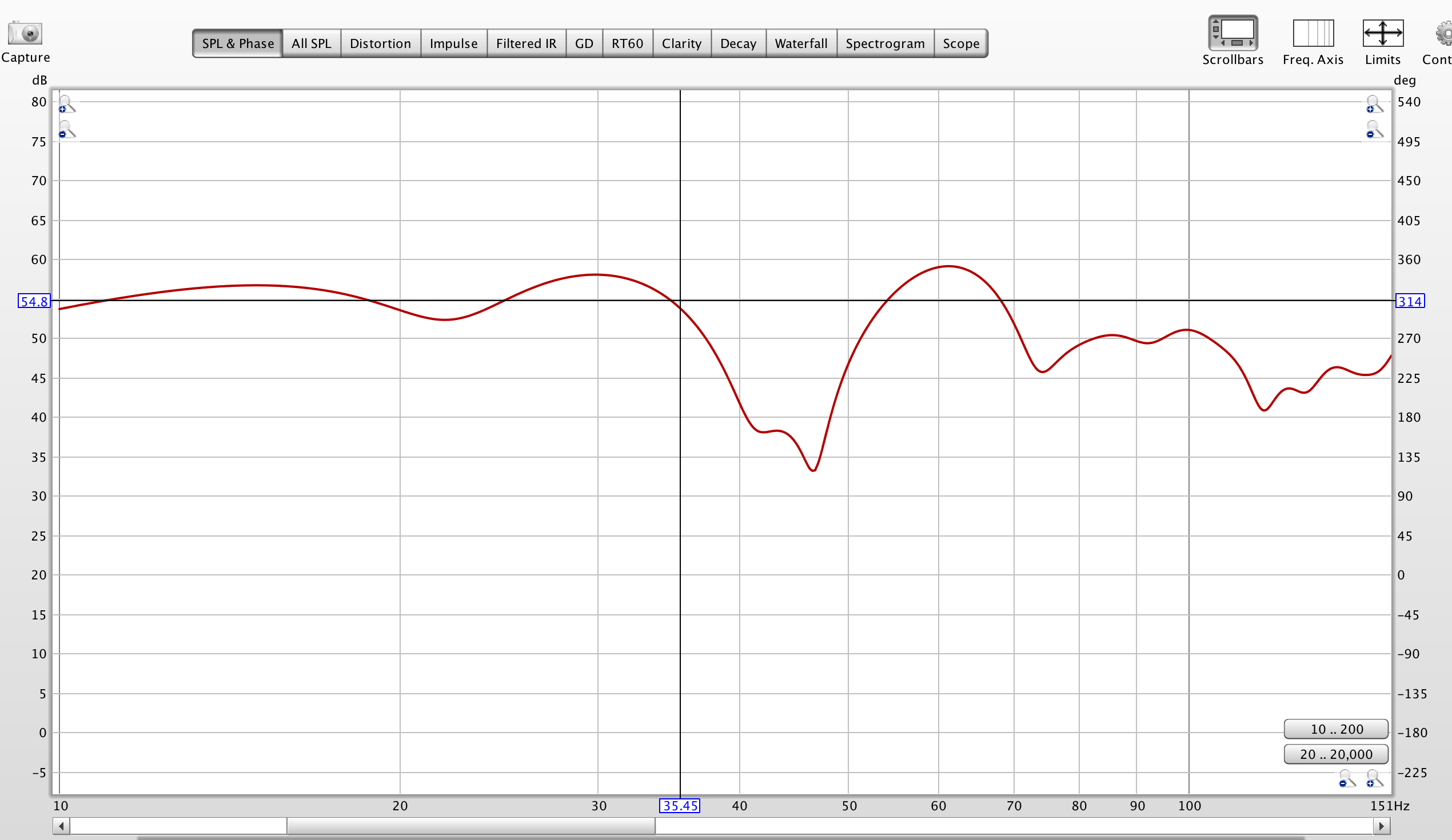

Ik bedacht me dat het handig zou zijn om eerst een room-meting te doen. Ik heb een 'mooie' dip bij 45hz.
Lijkt me de moeite waard om hier een experiment aan te wagen. Jeroen, ik zal daarvoor maar een eigen topic openen denk ik?

Mooi voorbeeld. Grote kans dat subs tegen de wand achter je luisterplek dit gat op kunnen vullen. Ik zou wel eerst een snelle meting doen met een bestaande speaker tegen de achterwand om dit vermoeden te bevestigen.satefan schreef:Ik bedacht me dat het handig zou zijn om eerst een room-meting te doen. Ik heb een 'mooie' dip bij 45hz.

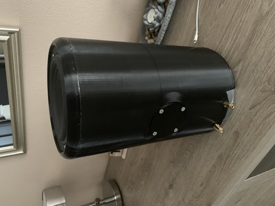

Niet nodig hoor. De eerste experimentele sub zit reeds in elkaar.Henkjan schreef:of je haalt deze ff op: viewtopic.php?f=21&t=29592
De impedantie-meting is gedaan, dus t filter kan voorbereid worden. Nog een paar voetjes printen zodat ie hoog genoeg van de grond komt en dan kan ik wat gaan experimenteren en meten.

Dit is de cilinder van een vorig prototype. Ik heb er nog zo een, dus nog een setje woofers bestellen en dan heb ik 2 subjes om mee te experimenteren.Kappa7 schreef:Toch mooi dat je dit zo kan printen.
De metingen van Jeroen zien er veelbelovend uit. Ik ben erg benieuwd of ik vergelijkbare resultaten kan halen.

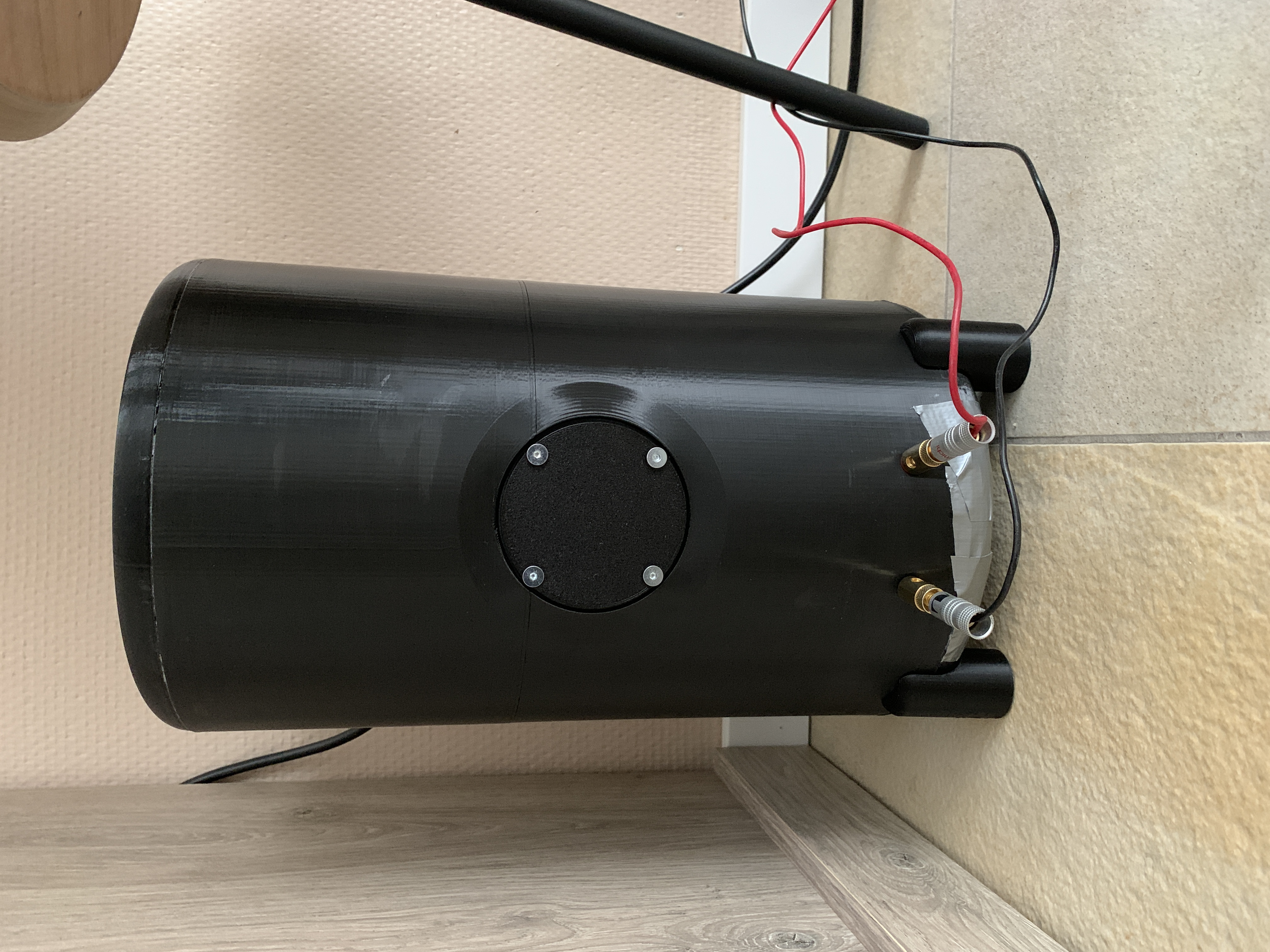

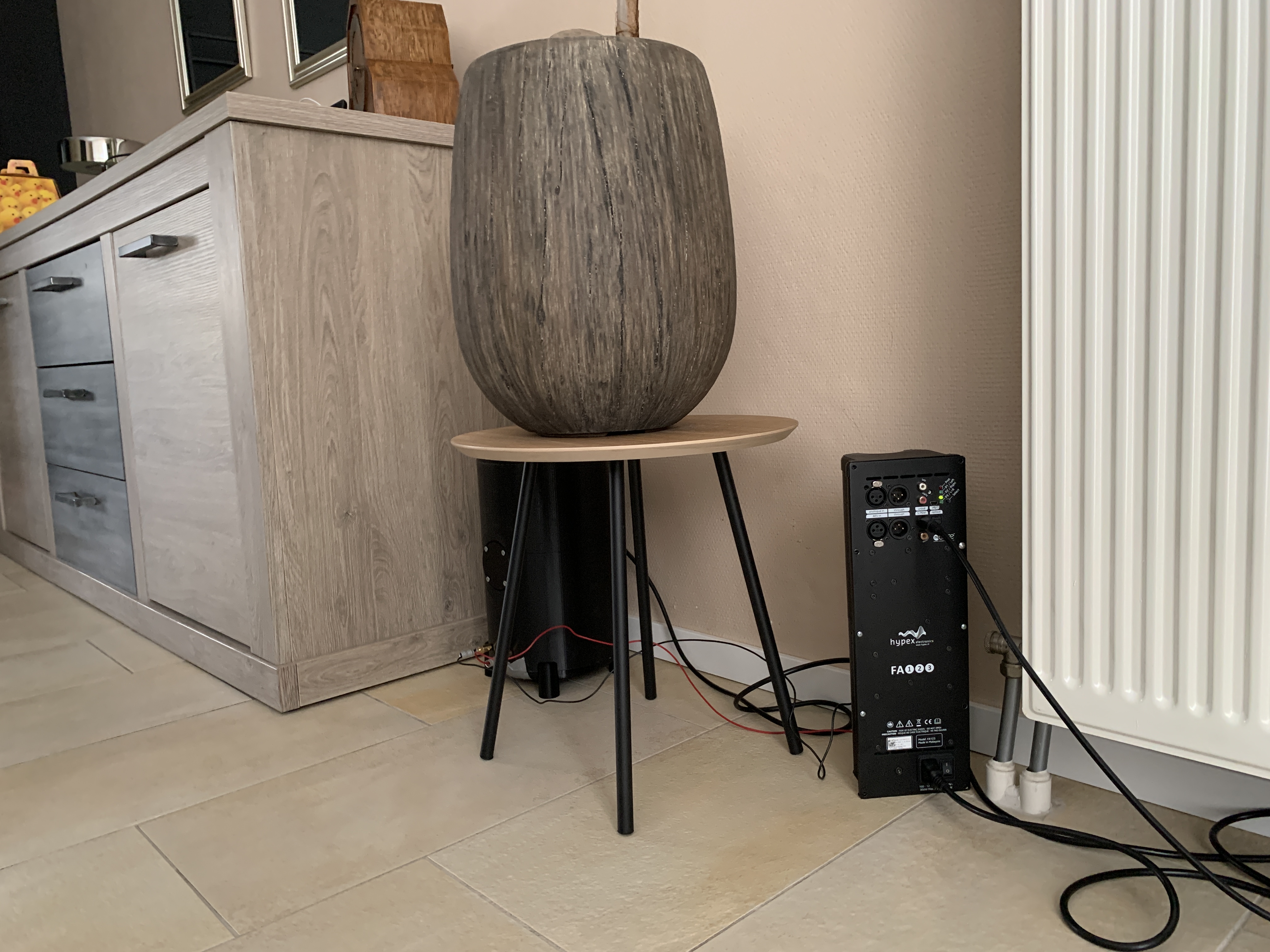

De actieve bass-trap is operationeel. De sub heeft 2 x 6.5 inch woofertjes in een 30cm hoge gesloten cilinder. Deze wordt aangestuurd met 1 kanaal van een hypex FA 123. Het signaal is mono gemaakt door in de hypex kanaal L+R aan te zetten.
Even wat plaatjes om een indruk te geven:
Ik heb dus een dip op de de luisterplek bij 45 hz. Een golf van 45 hz is ongeveer 7.7 meter lang. Dat klopt nagenoeg perfect als ik de afstand van de speakers tot aan de muur achter de luisterplek en de afstand van de achtermuur naar de luisterplek daar bij op tel.
De afstand van de speakers naar de muur is 5.5 meter, wat neer komt op 16000us delay (als ik het goed heb). Met de 4e orde afval op 120hz en de linkwitz transform om het laag te compenseren vormt dit het start-filter in de Hypex.
Ik had eerst de gain op +6dB staan tov de speakers voor. Dit bleek gelijk teveel van het goede. Bij het luisteren irriteerde ik me dood aan het geluid achter me. Dus maar iets lager naar +3dB. Dat werd gelijk beter. Daarna de sub op 0dB gain gezet, de subwoofer gelijk staat nu qua volume aan de speakers woofers. Nu hoor je de subwoofer niet, maar blijft het laag erg mooi overeind en veel beter gebalanceerd. Erg prettig!
Ik heb even geen gelegenheid om te meten. Dat ga ik van de week even doen. Er is vast nog het een en ander te tunen!

die achter subs, die zouden toch ook wel tegen t plafond kunnen? in de hoek plafond/achtermuur? op de grond in de woonkamer staat daar een bank namelijk.

Satefan, logisch dat je op 0dB uitkomt. Het is in een echt DBA systeem ook zo dat de woofers achter je ietsje zachter staan afgesteld. Het golffront is namelijk enigszins verzwakt, heeft wat verliezen ondergaan, voordat het de achterwand bereikt.

Yes. Logisch! Ik zie overigens ook wat hoger in het spectrum (rond de 70hz) een flinke dip verschijnen als ik de sub aan heb. Dit vergt behoorlijk wat tuning denk ik. Maar dat is leuk natuurlijk!jeroen_d schreef:Satefan, logisch dat je op 0dB uitkomt. Het is in een echt DBA systeem ook zo dat de woofers achter je ietsje zachter staan afgesteld. Het golffront is namelijk enigszins verzwakt, heeft wat verliezen ondergaan, voordat het de achterwand bereikt.
