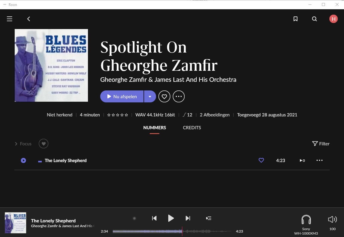

Bij het afspelen via deze file merk ik het ook op de koptelefoon een brommende bas rond 2.25 tot 2.40min. De bas begint dan te rommelen, maar op de luidspreker klinkt het zeer sterk door bij mij.
18 The Lonely Shepherd.zip
(39.25 MiB) 35 keer gedownload

Het kan zijn dat de opname daar niet helemaal lekker zit, niet echt opvallend, maar als er iets mis is kan dat mogelijk wel het probleem vergroten, is mijn idee.
Weer met de koptelefoon beluisterd.
Ook op YT.
