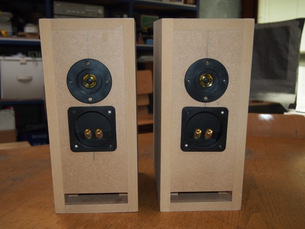

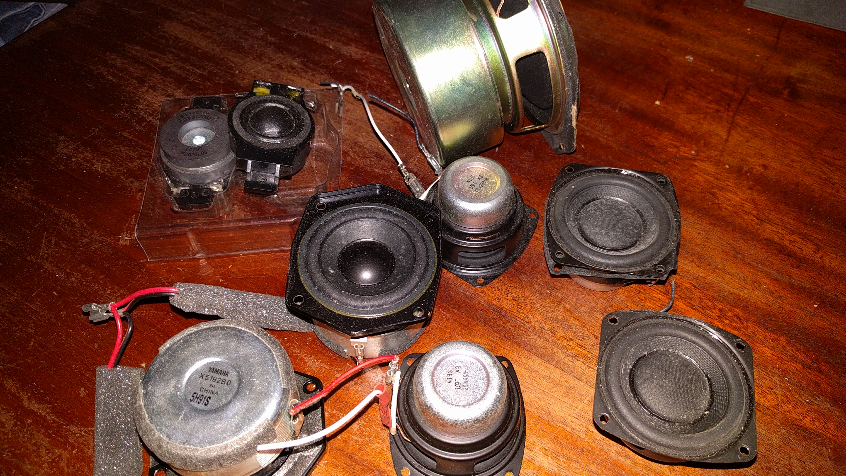

@Wouter, heb je al een keuze gemaakt qua drivers en opzet?
Wat ik uit de startpost opmaak wil je eigenlijk een loolalike maken en niet zozeer een kopie.
De 2x3" aurasound woofer in impulsgecompenseerde opstelling (back to back), spreekt mij ook erg aan.
Je moet alleen wel oppassen met de powercompressie die vroeg kan optreden, een simulatie programma houdt daar helaas geen rekening mee.
Op een gegeven moment stop je er alleen maar vermogen in zonder dat het merkbaar luider gaat.
Ik vermoed daarom dat een enkele 5" een stuk harder zal spelen bij maximale belasting.
Maar of de breedbander het dan nog trekt..
De Fountek FE85 heeft i.i.g. een beperkte x-max van 1.5mm.
Persoonlijk zou ik dan eerder gaan voor de FR88EX, voor €15 meer 3mm x-max en underhung motor!
Van de FR88EX heb ik een paartje liggen, die wil ik best wel (voor even
) uitlenen als je daar mee wilt spelen.
Heb je trouwens ook de SB65WBAC25-4 overwogen: http://www.sbacoustics.com/index.php/pr ... 5wbac25-4/?
Nog meer mini!
Met een heel fraai frequentieverloop dat in een smalle behuizing wel eens een mooi licht oplopende curve kan geven.
Bovendien zit de breakup veel verder in het tophoog.
Ik moet even in de HobbyHifi graven om te zien hoe laag deze inzetbaar is.
Ik heb verder nog zitten denken aan mogelijk verbeter punten of wat ik anders zou doen dan Boenicke:

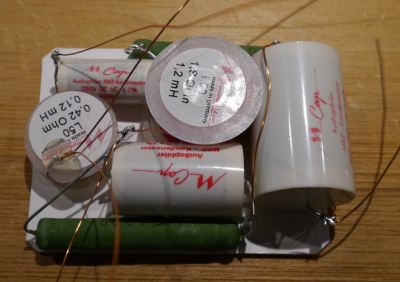

Een plaatje van de x-over in de W5 met de Fountek FE85 en Peerless SLS5": En een filmpje dat demonstreert hoe soepel de instelbare ontkoppeling met veren is:

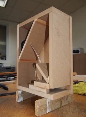

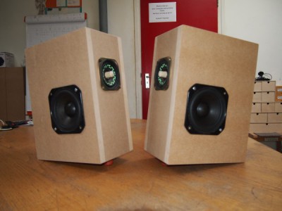

Een paar jaar geleden , heb ik inderdaad , het Boenicke concept gekloned.
De middelbare scholieren vonden het prachtig en er zijn zo''n vier setjes van gebouwd. (toen waren mijn woofertjes op).
Wat erg veel indruk maakte was : de verdwijn truc van de speakertjes en de ZEER ruimtelijke afbeelding.
Dit is de eerste keer , in 6/7 jaren , geweest dat het mij gelukt is om iets met "weinig" bas , aan middelbare scholieren te verkopen.
Gewoon omdat andere kwaliteiten van dit concept zo overtuigend waren.
Mijn kloon was groter dan de echte Boenicke W5.
Het XO was dubbel serie met wat weerstanden als verzwakking.

Daar had ik juist een vrachtje 2 tot 4" luidsprekertjes voor verzameld..
Zal er de eerste tijd (lees jaren) nog wel niet van gaan komen.

Iemand op mijn Facebook pagina , Marcel Herrmann , is echt lekker bezig geweest.
Alles CNC enzo , originele units etc.
Hij heeft ook de W8 gedaan.
foto als voorbeeld.
mvgr. Leon
